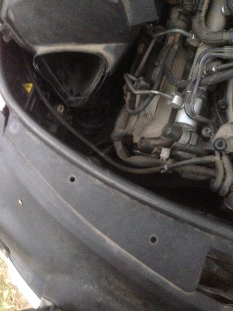

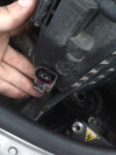

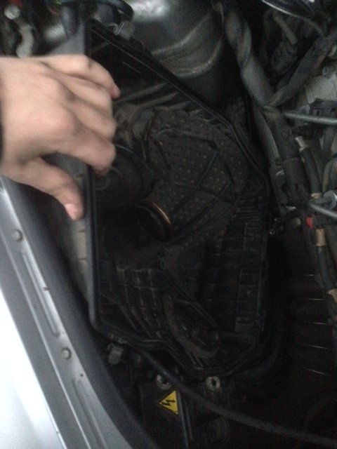

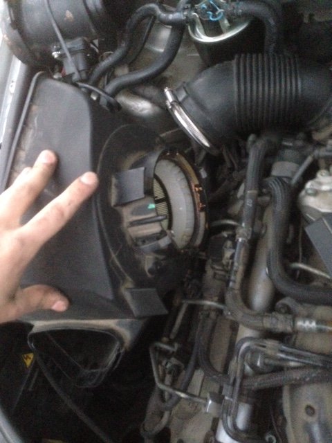

J'ai changé mes 2 ampoules ! Pour celle côté conducteur c'est enfantin.
Pour le côté passager, je vous joints des photos, qui je l'espère vous aideront :-) (temps : 20 min)
D'abord, démonter les 2 conduits en plastique d'entrée d'air :
Vu que je ne veux pas que vous ayez le boulot prémaché (j'ai galéré un peu haha), je vous mets les photos de travioles pour ajouter de la difficulté les gars !!!! (en vrai, c'est xooimage qui déconne !)
Démonter le débitmètre et enlever tous les clips de la boite à air :
Dégraffer la boite à air et la séparer en 2 (peut-être pas nécessaire) :
Enlever la dernière partie de la boite à air en oubliant pas de débrancher cette connectique :
Une belle photo du bordel démonté héhé !
Maintenant démerdez-vous ! hehe :-)
