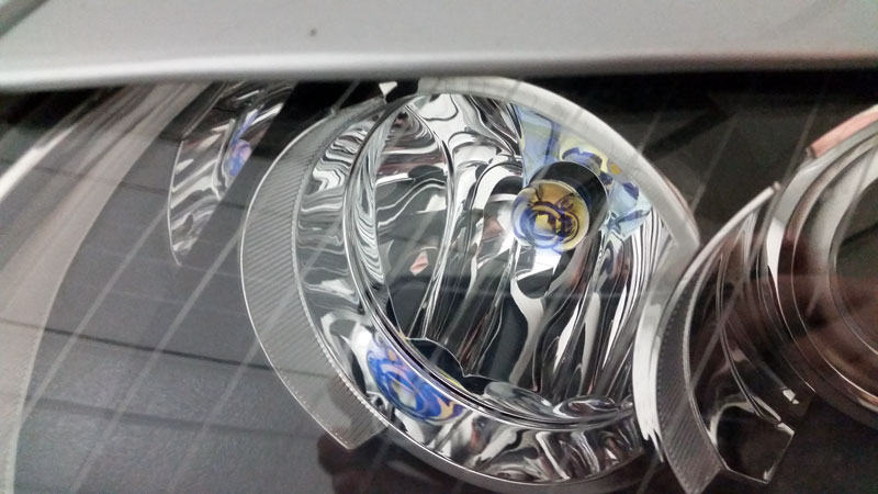

voici les photos, prises de près car il fait nuit....je pourrai en refaire demain de jour si tu veux
globalement à 10e les 2 je trouve ça très bien
