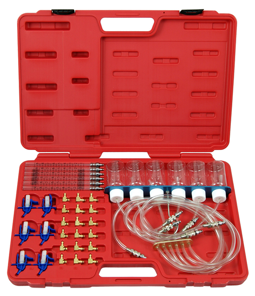

Nouveau sur votre forum et en Audi, je me demandais si l'un d'entre vous avait essayés un nettoyant pour injecteur que l'on melange avec le carburant.
Le cout est minime et avant de passer à la caisse ca peut valoir la peine d'essayer.
J'ai trouver ça sur le net en faisant une recherche rapide :
http://www.ventes-internet.com/auto-moto-accessoires/moteur--accessoires/produits-specifiques/idweb_006008.php
je voudrais connaitre les symptômes exacte des véhicules concerné par le changement des injecteurs, car, j'ai moi même différents soucis sur le moteur depuis la sortie de révision (chez audi).

Salut à tous.
Je viens d’acheter un Audi a6 3.0 TDI de 04/2006. 200Mkms.
Le véhicule présentait une fumée importante au ralenti, j’ai donc acheté le véhicule avec prévision de changer les injecteurs.
Mais après 3 diagnostiques chez Audi, il « apparaitrai » que les injecteurs ne soient pas le problème.
L’historique fait ressortir un changement de calculateur moteur à 180mkms et apparemment ils n’auraient pas ré-encoder les injecteurs.
Après ré-encodage la voiture a mieux fonctionné, mais toujours une grosse fumée au ralenti.
J’ai fait environ 1000 kms avec un nettoyage injecteur en addition du carburant, la voiture fume beaucoup moins (plus de brouillard mais toujours une fumée à la sortie des échappements.)
Au vu des problèmes d’injecteurs connu sur cette voiture, faut-il à votre avis que je change tout de même la série ? Comment détecter un ou plusieurs défectueux si après 3 diag chez Audi rien n’en ressort ?
Merci d’avance pour votre aide.
Modifié par SPYMAN
Dragoben: quand un injecteur est défectueux cela se voit via le diag en concession! En tout cas pour ma part ma 1ère Mercedes il y a quelques années avait des soucis de fumées et de manière constante! Aussi bien en centre Mercedes et Agent Bosh (Bosh car service) les 2 ont brancher le diag à la voiture et j'ai du changer le n°2 et 4 qui étaient defect! Si le Pc ne voyait rien jamais ils auraient pu dire quel injecteur posait problème et me les auraient tous fait changer.
Maintenant je parles bien de vécu chez Mercedes et non Audi ;) donc je ne dis pas que tu mens loin de la mais c'est louche.. Sûrement que les Vagcom que nous pouvons acheter ne sont pas assez performant pour pouvoir trouver ce problème!
Bonne route les amis :)
Que ce soit chez Audi et Mercedes, l’informatique ne fait pas tout.
Il est possible de voir certaine choses mais pas tout.
Dans le cas des injecteurs en rappel il s’agit d’une fuite interne lorsque l’injecteur est fermé et cela est impossible à voir avec l’informatique. C’est pour cela que ma voiture a fait plusieurs diag chez Audi entre les mains du technicien (la blague) et en fait il suffit de faire à la vérification avec un dépressiomètre (à l’ancienne) pour trouver celui qui ne va pas.
Modifié par SPYMAN
