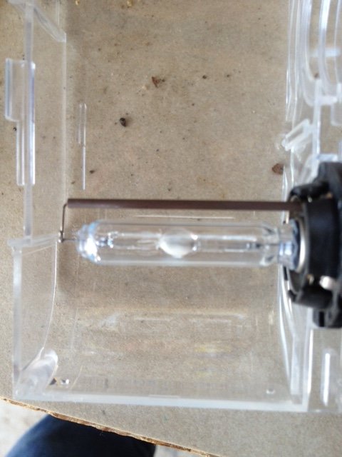

Help j'arrive pas à mettre la photo de mon ancienne ampoule ... ha si ça y est... Donc voila la tof de mon ancienne ampoule ..... avec la partie centrale toute voilée... Comme quoi une Xenon ne dure pas toute la vie du véhicule.... -

Petit retour.... Alors ce WE j'ai changé mes ampoules par des OSRAM XENARC COOL BLUE INTENSE acheté sur Amazon pour une centaine de roro.... Je viens de tester et la pfu c'est pas du tout pareil .... j'y vois enfin ... Je vais essayer de prendre une photo de mes anciennes ampoules la partie ou la lumière se fait est toute opaque voir même brûlé ... j'en déduis donc que la durée de vie des Xenon n'est pas, loin de la égale à la durée de vie de la voiture ( la mienne aura 10 ans en aout) Petit info, les réflecteurs n'ont pas l'air en mauvais état, par contre, je n'ai pas pu nettoyer les lentilles se sera pour une autre fois .. (j'ai pas eu envie / temps pour démonter mon pare choc pour sortir les optiques) voili voilou -
