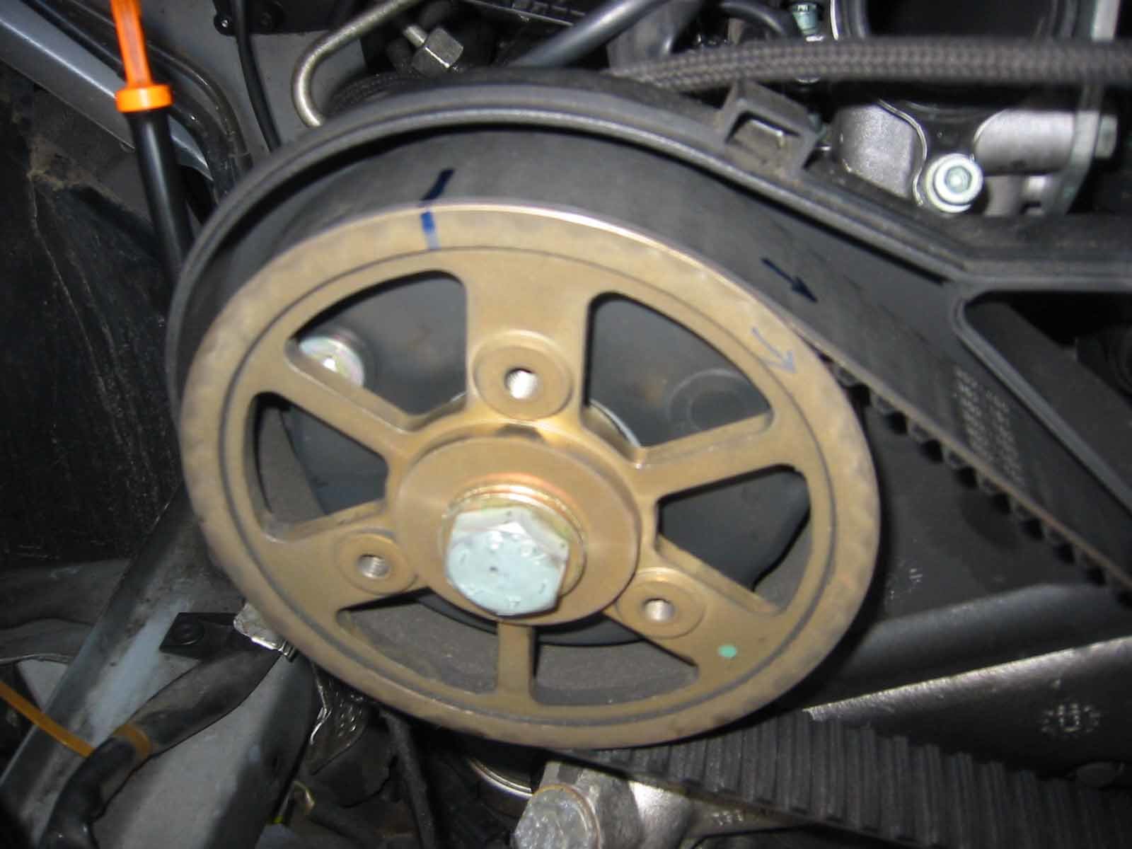

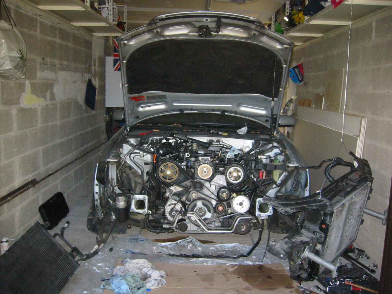

Voici quelques photos du travail que j'ai fais, j'attends mes piéces de chez oscaro et le verdict sur la pompe d'injection....
Les repére malgrés que je posséde les piges.

Et la vue d'ensemble de mon lieu de travail
...Un air de déjà vu...
Bravo, bon courage pour la suite.

Les courroies installées sur ma voiture c'était du DAYCO du coup j'ai commandé les même et pour certains gallet c'est INA et pour d'autre c'est made in JAPAN et je n'arrive pas a comprendre la marque, tant pis j'ai pris de l'INA aussi.

Quelques endroit du moteur sont un peu sales je ne sais pas comment les nettoyer sans abimer les joints et sans en mettre partout dans le garage surtout que c'est chez ma soeur car mon garage est trop petit.
