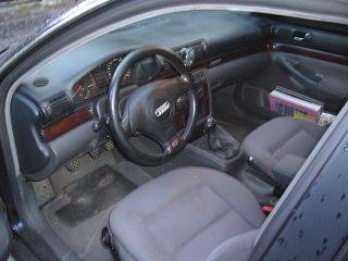

Je profite d'une accalmie entre 2 averses pour séance photo. Pas eu le temps de la bichonner, l'averse suivante menaçait:bigsmile: Je fais plusieurs posts car il veut pas me prendre toutes mes photos d'un coup... -
