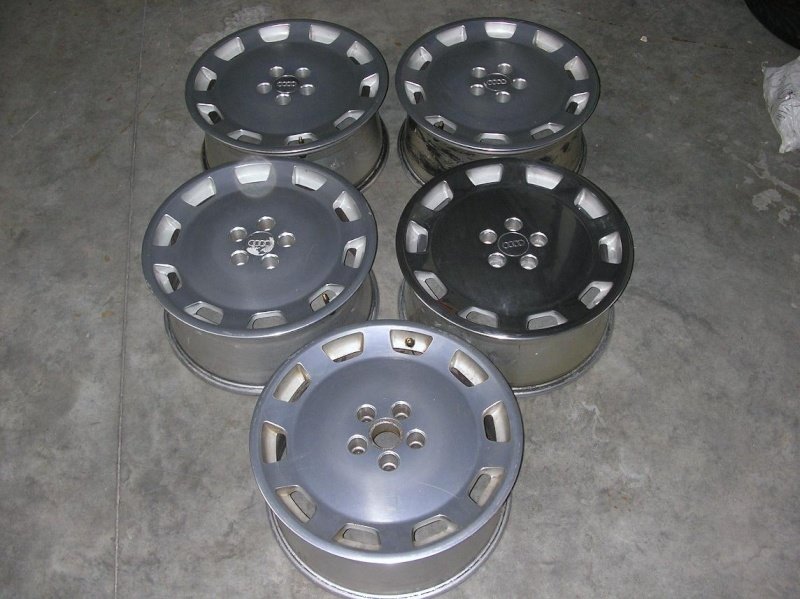

  1. Moi je craque pour celles là: Soit les holsten soit les originales d'A8... Mais bon,il semble que les jantes "baton" soient plus fashion...
