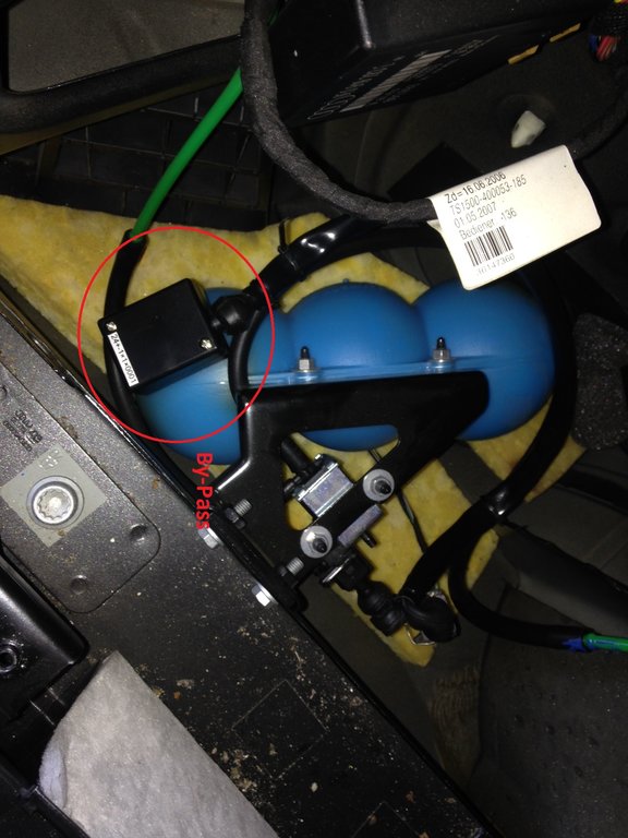

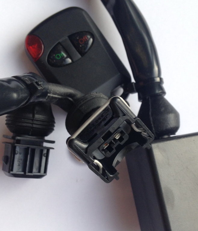

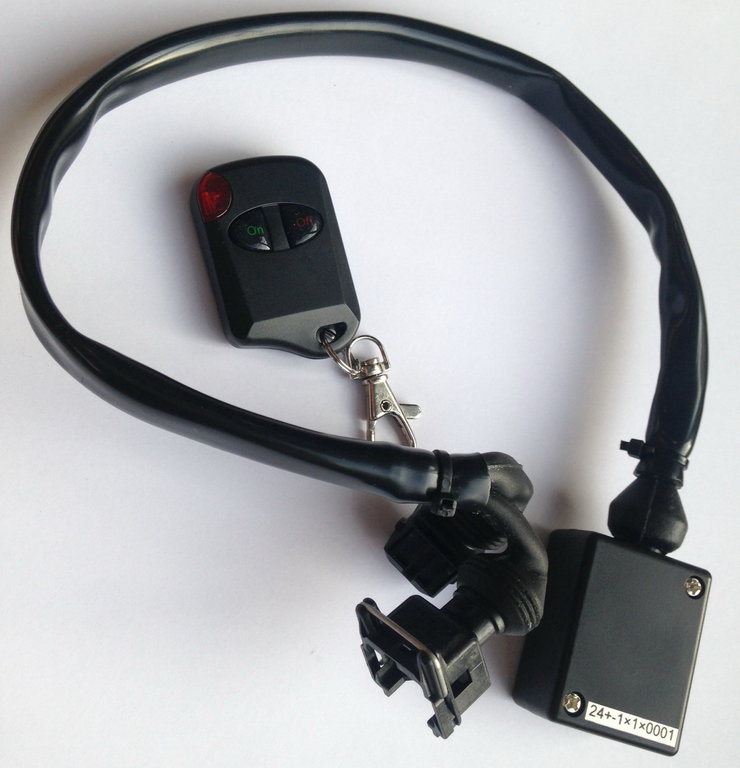

J'ai oublié de vous prevenir que j'avais trouvé une solution pour cela.
Initialement prévu pour Porsche, des passionnés ont développé un petit boitier commandé par une télécommande sans fil qui permet d'ouvrir et fermer les valves à la demande.
Ils m'ont configuré le boitier pour fonctionner sur la RS4.
En synthèse cela permet :
- en mode normal => ouverture des valves à 100%
- en mode sport => ouverture des valves à 100% c'est à dire qu'elles ne se ferment plus entre 2500 et 4500 rpm sur les rapports 1,2 et 3.
Voici quelques photos du montage sur mon auto, comme vous pouvez le remarquer cela se plug avec des connectiques type origine Audi donc ça fait un montage vraiment propre (sinon je ne l'aurai pas fait :nanana: )
Bon pour le coup je vais le démonter car j'ai demandé à MRC de m'ouvrir les valves à 100% en mode sport directement dans la gestion moteur.
Donc ce boitier n'a plus vraiment d'intérêt avec ma configuration actuelle.
Je peux vous donner les coordonnées des gars qui font ça en MP (j'espère que je suis conforme à la charte du forum en écrivant cela).

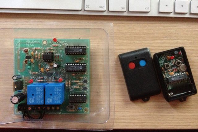

Idem avec un kit VELLEMAN pour 60 euros, à tout casser !
Faut juste savoir monter un kit électronique. :icon6:
Ci dessous une télécommande deux voies....idem que celle de mon portail et garage sur la même télécommande.
Dans notre cas, le kit une voie suffit.
Et tu le branches comment ton kit à 60 euros ?
Un plus 12V...la masse....et on se sert du contact inverseur du relais ( sur le module une voie ) pour couper/activer
l' électrovanne d' origine... à la demande avec la télécommande....pas besoin de passer des fils sous la moquette
et d' installer un interrupteur disgracieux vers le conducteur.
La présence de la batterie juste à coté de l' électrovanne facilite grandement le branchement....suffit juste de mettre
un fusible en ligne coté plus batterie.
Pour les non bricoleurs en électronique, on trouve sur Ebay hong kong....un kit tout prêt pour 30 euros grand maxi...
( télécommande une voie ).
un exemple....à ce prix là, j' en prend trois !
http://www.ebay.fr/itm/Interrupteur-a-Distance-Telecommande-Sans-Fil-1-Voie-315MHz-50M-Recepteur-DC12V-/281409824784?pt=FR_YO_MaisonJardin_Bricolage_InstallationElectrique&hash=item4185552810

Bon sinon voici une photo du kit complet avec la télécommande :)
:race:
Non, c' est juste pour ouvrir tout le temps, les vannes...comme certains veulent.....ou repasser en mode " Full control "
par le boitier pour passer en mode normal ....à la demande quoi....

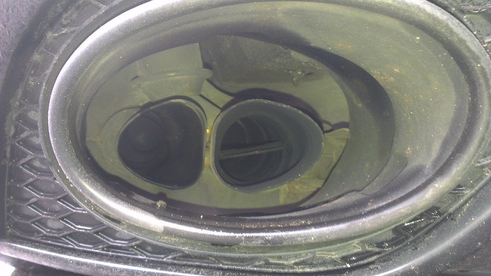

Depuis quelques temps mes valves ne fonctionnent plus et restent constamment ouvertes !
C'est pas que je n'aime pas sa sonorité, mais sur autoroute et avec les enfants, c'est quand même agréable de les avoir fermées, d'autant plus qu'il n'y a plus les pre catas.
J'ai essayé de les bouger un peu manuellement en ayant mis avant du WD40, mais rien y fait... Quelqu'un a une idée ?
Manuellement tu dois arriver à les ouvrir et les fermer.
Si ca ça marche.
Ca veux dire que ton probleme viens du vaccum qui sert à les activer...
Si ça marche pas il faut que tu remette du WD40 et arriver à les dégripper...
C'est le truc bleu derrière la garniture arrière gauche...
Après re-vérification, j'arrive fermer manuellement le clapet de gauche qui se rouvre tout seul (il doit y avoir un ressort pour le remettre en position ouverte ?). Par contre celui de droite est très dur à fermer et il ne se remet pas en position ouverte comme l'autre.
Lorsque je démarre et que j'active ou désactivé la touche S, le clapet de gauche fonctionne au début mais après plusieurs essais, il ne fonctionne plus et reste en position ouverte.
Le clapet de droite lui, ne fonctionne pas du tout !
Les paliers sont rouillés, il faut les exploser....un coup de WD 40 dessus et nickel après....J' ai eu le cas.
Plus embêté depuis cette opération....
Les clapets sont toujours en position ouverte moteur coupé, ils se mettent en place au démarrage.
Comme dit précédemment si l'un marche y a pas de raison que l'autre fonctionne pas non plus.
Il faut les degripper au WD40.
Met en une dose au niveau de la tige qui permet d'actionner le volet de chaque coté. et dégripe les à la main.
Ca devrai fonctionner normalement.
J'etais dans la meme situation que toi quand j'ai acheté la mienne....
Qu'entends-tu par exploser les paliers ?
Ce qui recouvre les axes...de chaque coté...c' est rouillé jusqu' à la moelle....même avec du WD40, impossible à dérouiller,
y a fallu les désagréger....Ils tombent en plusieurs morceaux....Moindre mal....
Voir ici, autour de l' axe à droite, par exemple....perso, j' ai explosé ce " bourrelet " dit palier d' axe.
Effectivement, mon côté droit est complètement rouillé et j'ai beau mettre la dose de WD40 et de les actionner manuellement, rien y fait.
Si tu as explosé le palier d'axe (la tige du clapet qui dépasse sur la photo), comment tu as fait pour la remplacer ?
Super merci, j'ai bien tapé sur l'axe et tout refonctionne ! 👏
Non, juste le palier de droite.....
