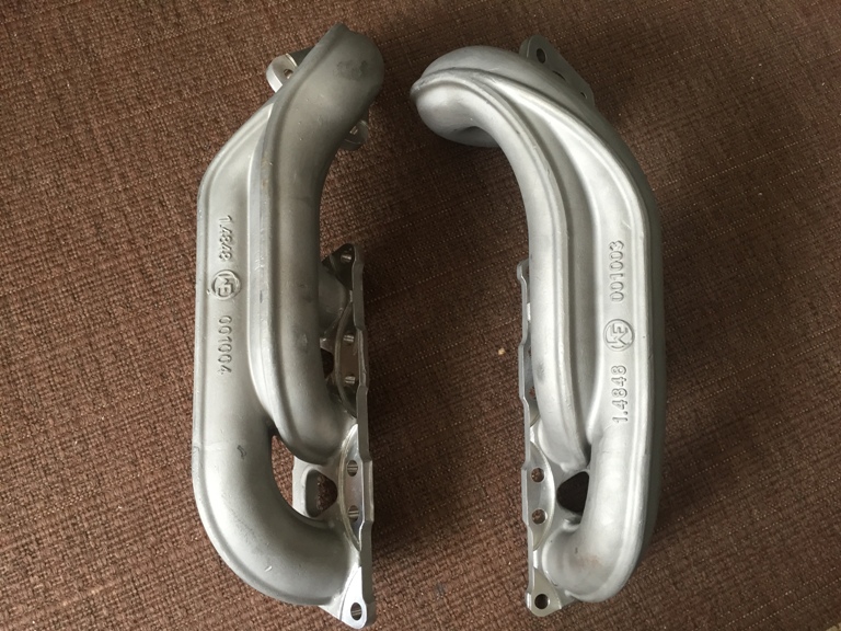

Nouvelles pièces reçu aujourd'hui de chez Wagner
Jolis collecteurs , upgrade de ton moteur en vu ?
sympas!
Par contre tu vas devoir modifier le placement des platines des descentes si elles ne viennent pas de chez Wagner

Tu es sur ?

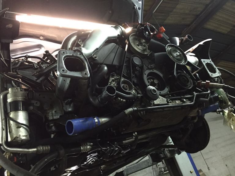

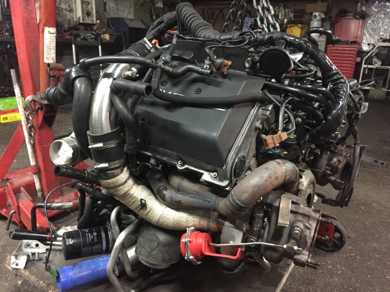

Pas le choix il faut ressortir le moteur et démonter les turbos pour monter les collecteurs
Non pas pour l instant
Tu es sur ?
J'ai failli en prendre chez eux il y a deux ans. Je leur avait téléphoné pour avoir plus d'infos et ils m'avaient dit qu'il fallait tronçonner la platine la pivoter de 15° et la ressouder pour que trous de taxation des platines et du turbo tombent en face.
Leur descente ont déjà cette modif, ils le font pour des raisons commerciales. Je leur avais pas pris je voulais pas faire de modifs de ma ligne.
Vraiment beau matos, dommage qu'ils restreignent le marché en faisant comme ça
ca a peut être changé depuis, à voir
Comme j ai mis des platines spécifiques pour les turbos RS6 la dernière fois on a dû maquetter les platines avec les descentes on refera la même chose.
Commande de pieces pour pouvoir monter les nouveaux collecteurs Wagner
Joints de collecteur
Goujons + Écrous
Tous les joints d huile et d'eau de turbo
Liquide de refroidissement
Huile moteur
Non pas de soucis avec mes collecteurs BFR j ai fait rectifier les platines qui était pas au top et renforcer les soudures quand j ai fait mon montage.y avait pas de loba ou Wagner au momment que j ai fait mon moteur donc j ai mis les BFR.
La j ai trouver des Wagner donc je vais les monter car c'est des collecteurs moulés donc plus fiable et une meilleure evacuation des gaz.
Ok, tu es motivé quand même si tu démonte "que" pour sa. 😉
Pas mieux que FIGO, "toi t 'y es bien motivé" :race:
Et pour les collecteurs, ils ont baissés les prix ? Parce qu'un ami s'est pris le kit echangeurs RS6 C5 chez eux et il a gagné dans les 300/400€ :race: par rapport aux prix pratiqués il y an 4/5 ans.
Si je monte pas mes nouveaux collecteurs je peus pas revendre les collecteurs BFR donc c'est de l argent qui dort.
Bientot de joli wagner en place et de beau bfr en vente .
Bientot de joli wagner en place et de beau bfr en vente .Bientot de joli wagner en place et de beau bfr en vente .
Exact bientôt à vendre sur leboncoin à part si quelqu'un du forum en a besoin
Les collecteurs BFR ont été contrôlé ils ont 5000 km
Platines resurfacées, soudures renforcées par MTR Motorsport
Prix normal 950 pour le forum 850 si cela intéresse quelqu un faite moi signe, avant la mise en annonce.

Ce week-end avec EVO Engineering montage des collecteurs Wagner à la place des BFR
Je posterai les photos dans la semaine

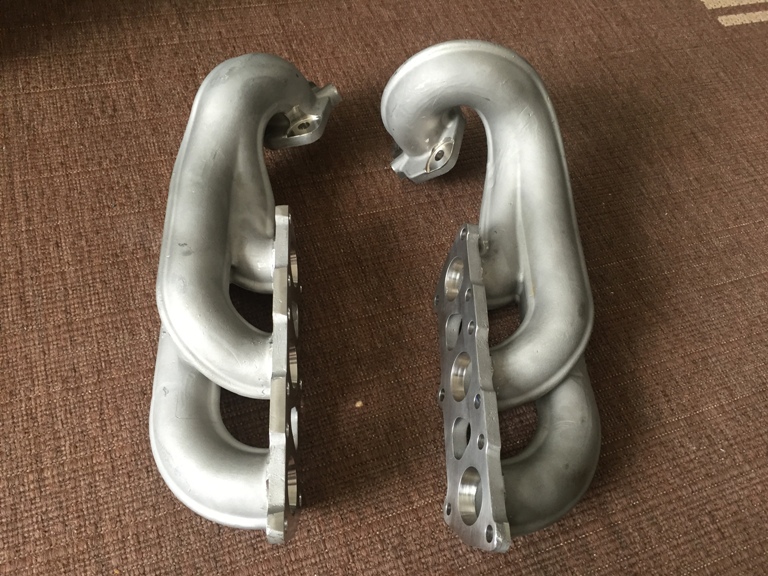

Ça a l' air top les Wagner.
Faut mettre le prix par contre, mais on a rien sans rien...
Les Wagner sont top mais très difficile à trouver il en fabrique en très petite quantité
Il y en a plus de disponible depuis 6 mois
Le prix est de 1750€ environ
Juste changer pour la fiabilité ou encore des cv a gratter ....
Pour la fiabilité car les collecteurs sont d une seule pieces sans soudure
Pour le gain je suis pas sur mais l'évacuation des gaz est plus direct
Les loba on quand même plus de gueule je trouve, mais t'inquiète les Wagner feron aussi le boulot ;)
