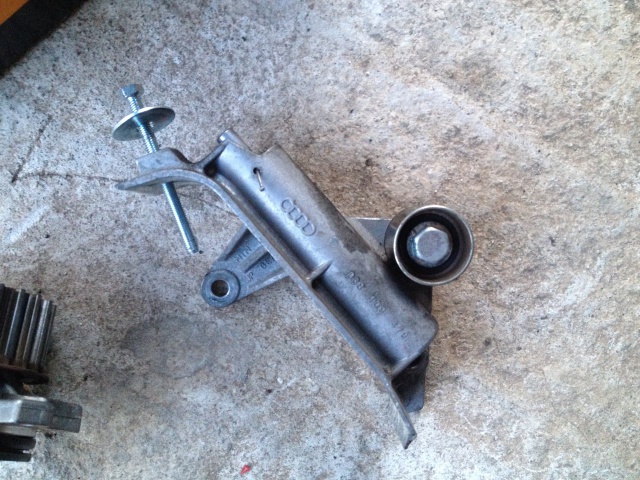

j'ai deposé le tendeur hydraulique ( grosse galere avec cette fichu vis! pour detendre le galet alors il faut une longueur comprise entre 55 et 60 mm de longueur) le galet et la pompe qui se trouve etre en tres bon etat !! d'ailleurs je n'ai eu aucun mal a demonter les 4 vis de la poulie dampere.

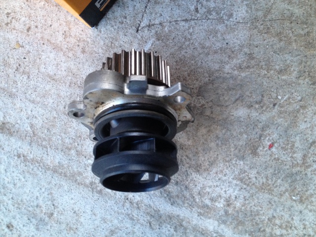

voila avant de remonter la pompe apres avoir rincer le pignon du vilebrequin !! ne pas oublié car lors de la depose de la pompe un bon litre de G12 est tombé dessus 1 petit litre d'eau suffit ensuite bien seché le tout! c important il faut evité que tout type de produit ne soit en contact avec la courroie ou le joint spy... enfin c mon avis!!
repose de la pompe lubrifier le joint serrage couple et loctite

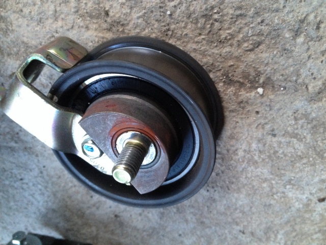

pareil pour le galet je n'avait pas l'outil pour le couple mais bon j'ai mis un bon coup lol c du gros et frein filet aussi n'oublié surtout pas la petite rondelle livré avec!!!!!! elle peu tomber derriere le pignon vilebrequin ATTENTION!!!!!!!!

je mettrais en cas mon ancien kit en photo qui vraiment dans un super etat!! la pompe est comme neuve !!
bon j'ai pas arreter j'ai loupé le handball je vais me poser avec une petite binouse bien mérité!!!!!! si des pb me revienne je posterai demain bonne soirée tout le monde!
comme promis les photo du kit et de la pompe qui sont en bonne etat pour leur 110000km et 8 ans tout pile

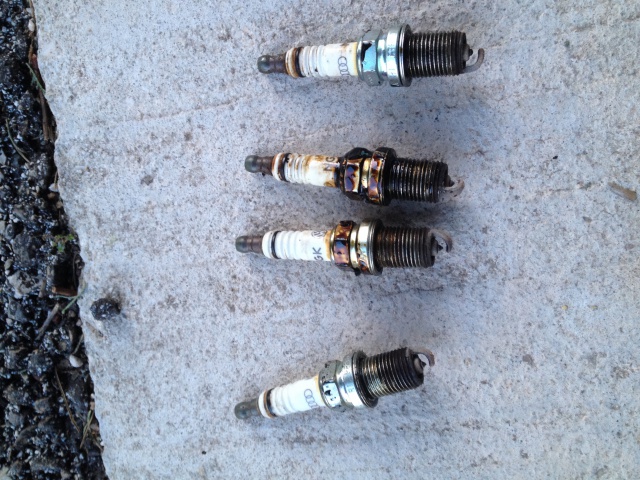

et petite frayeur lors de la depose des bougies pour ne pas etre embeter par la compression intenpestive a la rotation et j'en ai profité pour les changer!! je presume que ce beau caramel est surement du a d'anciennes fuites des joint de puis du cache culbu au niveau du cyl 2 et un peu 3..
peut on me confirmer ce que je pense?
et elles ont bien vecu aussi lol a mon avis plus de 30000km lol
J'ai nettoyé je contrôlerai dans 1 moi pour voir si c t une fuite passée. A voir

J'ai mis la vis pour detendre au max le tendeur de courroie et malgré cela, impossible. Quand vous dites de virer le galet enrouleur, c'est juste le petit qui est fixé surle tendeur auto? Et vous réussissez a le remettre en place ensuite? Ou bien vous virez carrément le galet tendeur (le "gros" qui est poussé par le tenduer)? Si oui, meme question, quand tout est "en tension" on peut réussir a le remettre ensuite sans trop se faire chier?

Salut Adrien! Oui il suffit. De monter la courroie sans le petit galet là où il y a le poussoir hydraulique . Une fois monté tu peux le remettre
La video est certe bien ! Mais bon y a qu'un arbre a came le passage de couroie est different.
Bref je te conseil de remonter le tendeur hydro sans le petit galet et tout le reste le gros galet la courroie une fois tout en place et tout calé! Tu remet le petit galet et voila! C simple en faite!

Pour détendre l'ancien, tu mets une vis avec rondelle comme montré en photo au dessus.
