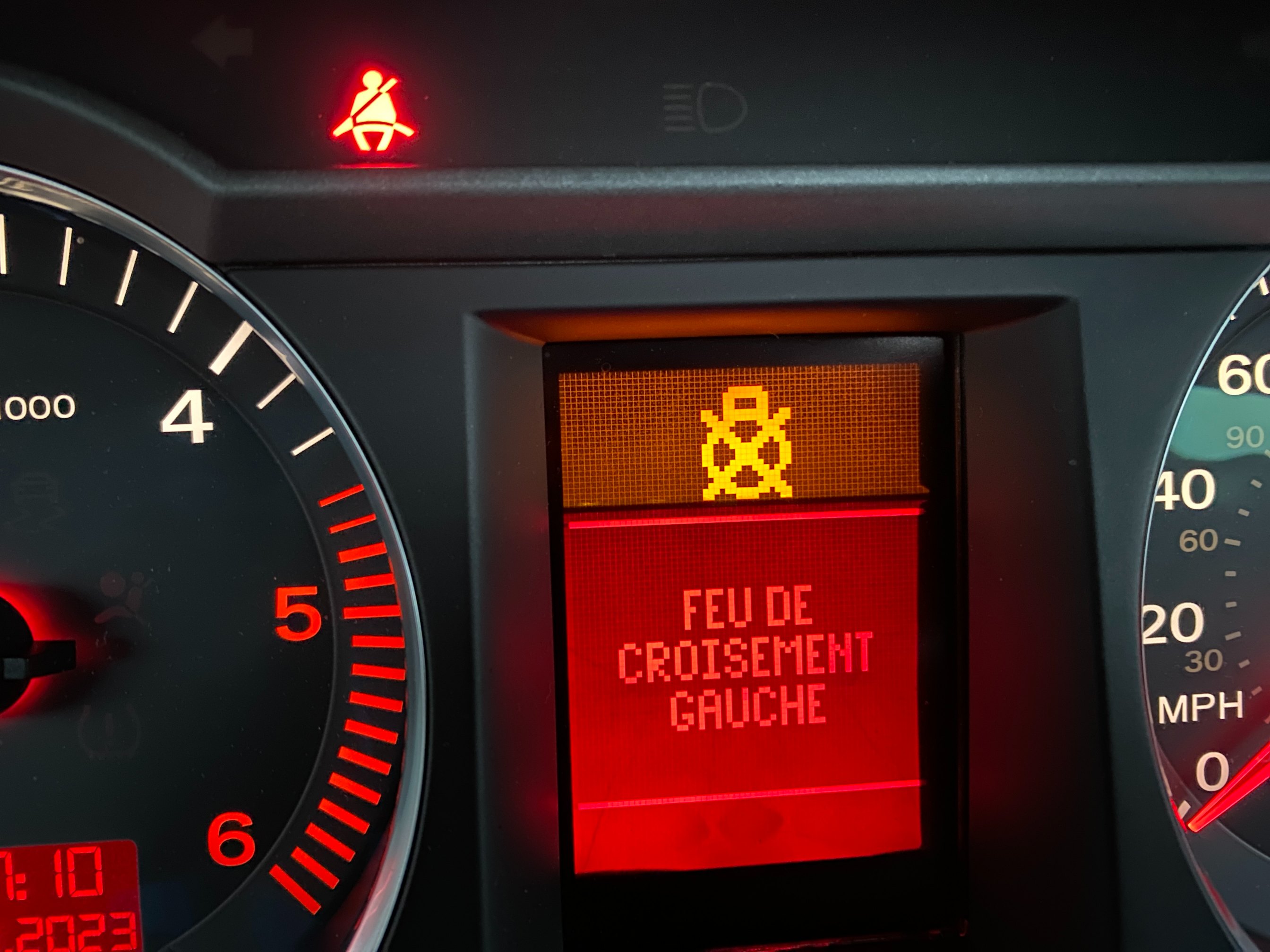

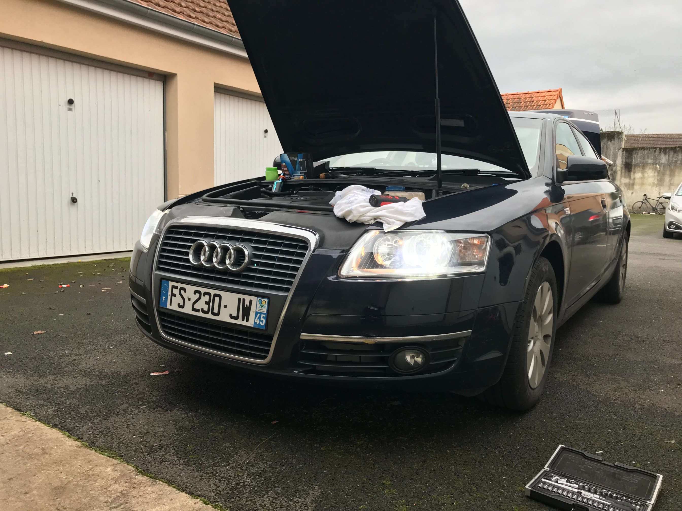

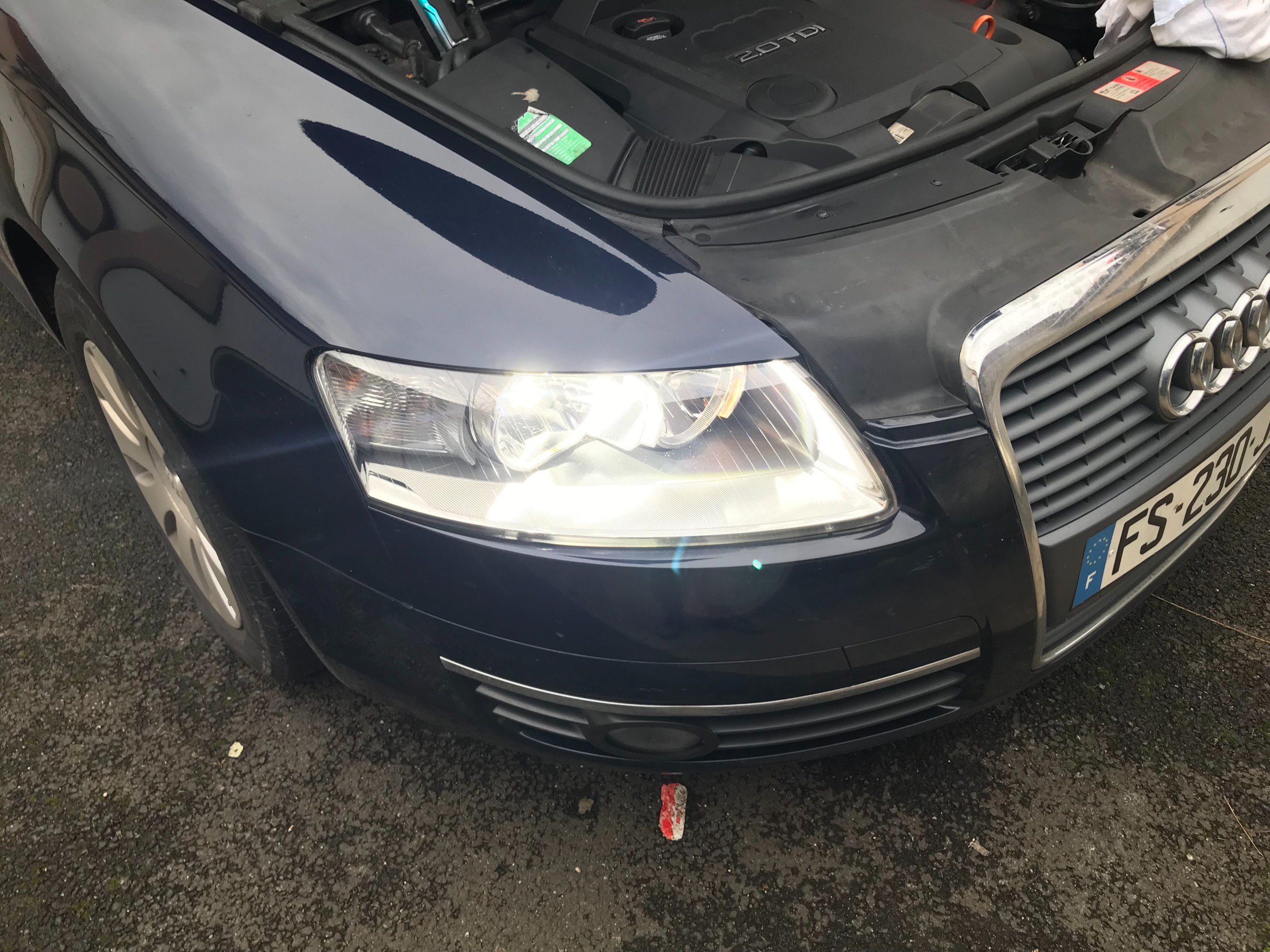

* bonne nouvelle : J'ai posé mes leds en H7, une tuerie ! j'attend lees modules anti-erreur ^^
J'ai pris les Nighteye sur amazon, je connaissais déjà. La galère pour les monter côté boite à air ! pareil côté bocal de DA ... j'ai démonté pas mal, mais ça en valait le coup ..

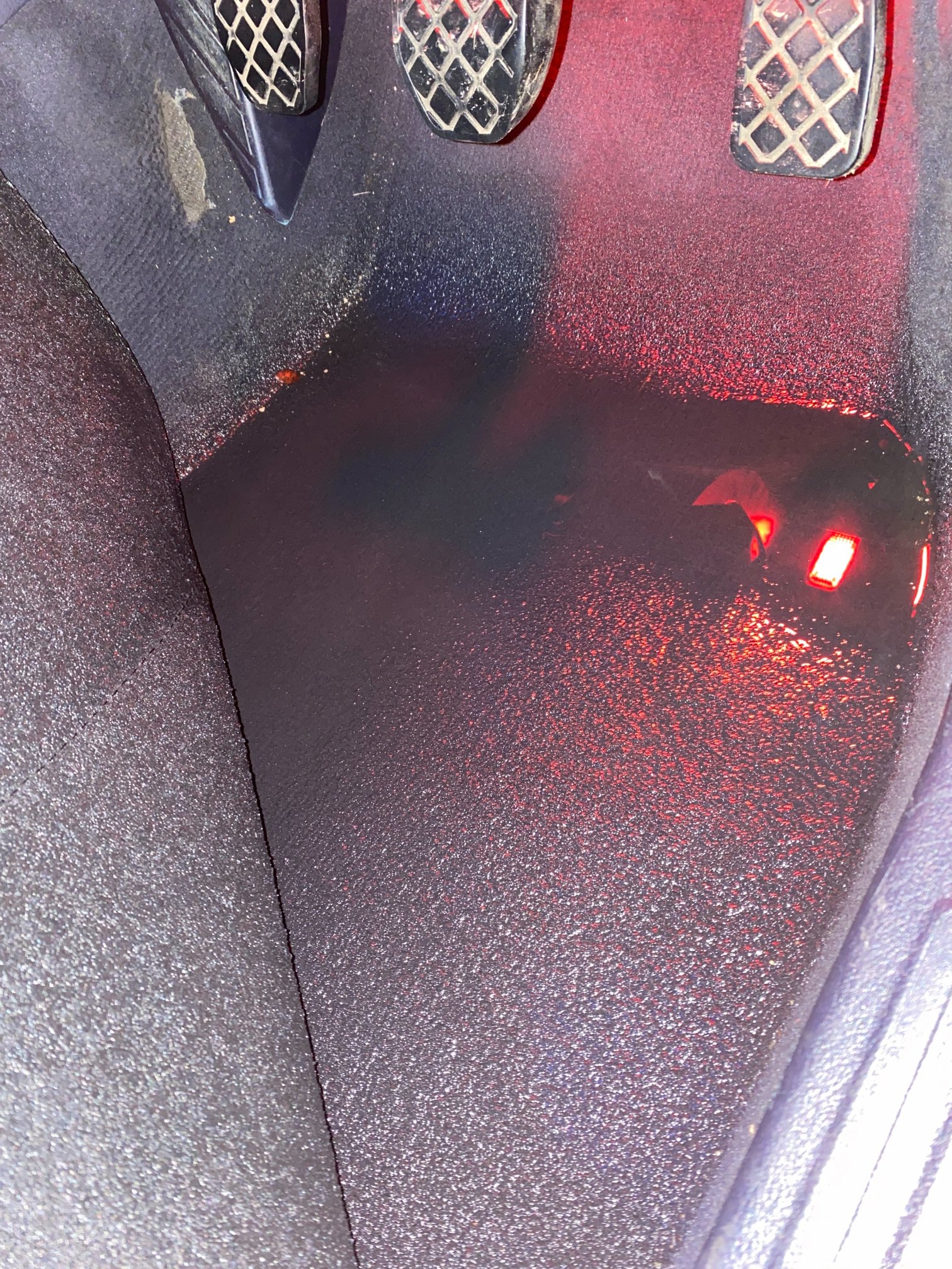

* Mauvaise nouvelle : j'ai un aquarium en guise de voiture ... je suis saoulé !!!!
Je redépose chez Carglass, j'en peu plus !!! ils vont se débrouiller, ils vont faire ce qu'il faut c'est invivable, je lâcherai rien. Il se déme*dent ils démontent tout et changent le PB et nettoient tout !
Voici quelques photos ...  vive les faisceaux et les modules .... j'avoue là franchement je fulmine mais à un point ...

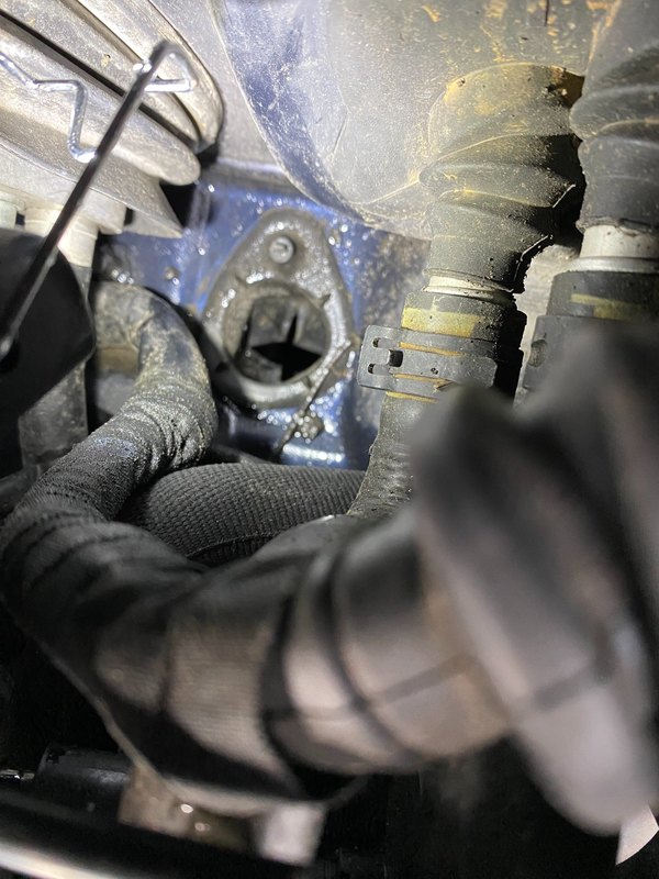

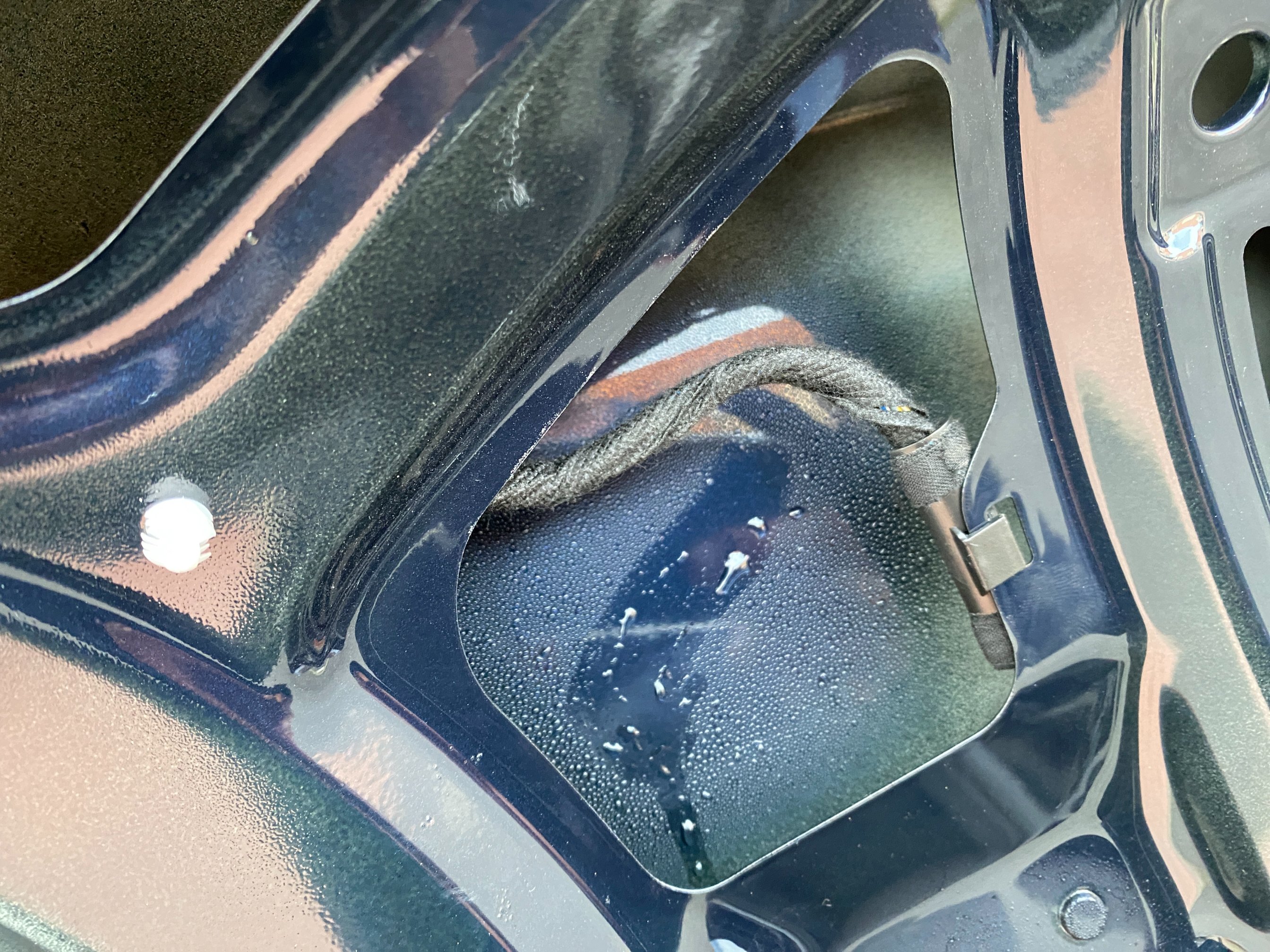

Retour de chez carglass, baie de PB bouchée ... au moins 15 L d'eau stagnante ... quand ça a vidangé c'était rigolo !
c'était plein de merdes, du verre, des feuilles, de la boue etc ...
Il reste un trou à déboucher qui est sous le mastervac, je crois ou côté pas accessible car RHD ou du côté l'espèce de pompe circulatrice que j'avais démonté pour le chauffage. En passant côté parboue côté roue ça doit passer. Mais quelle M***** !!!
Ils ont aspiré la flotte mais la caisse est pourrie d'humidité, coffre vitres etc. ça a même moisi dans le coffre.

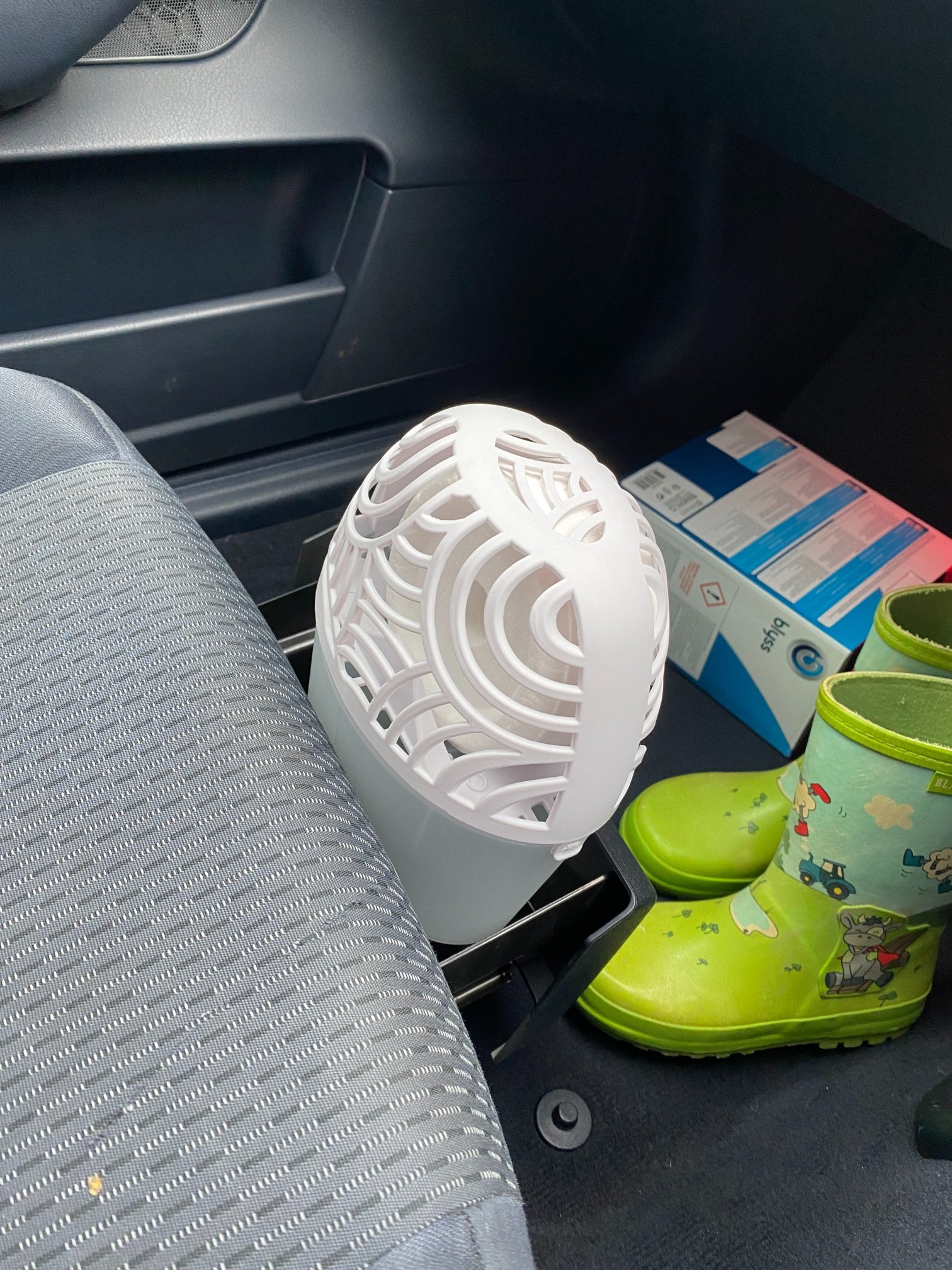

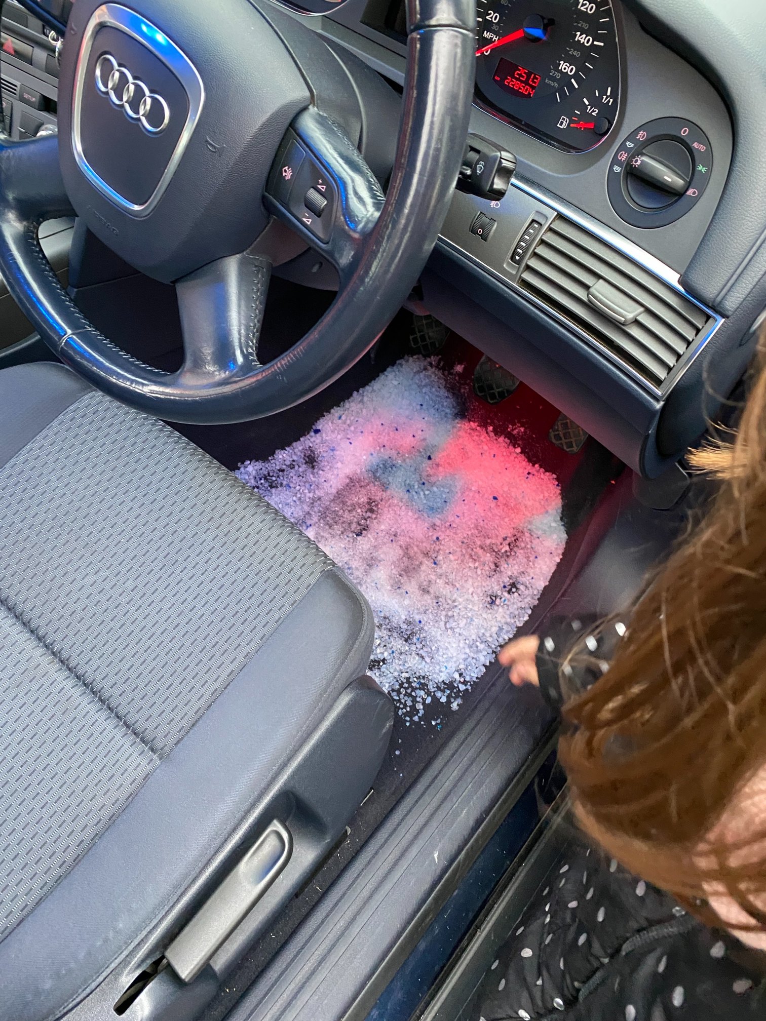

J'ai acheté un absorbeur et viré les tapis.
J'ai de la litière en cristaux on m'a dit d'en étaler au sol pour absorber, pas con !
Me faudrait la rta avec mini l'éclaté de la baie RHD que je vois où est le trou d'évac, être sur de tous les déboucher.

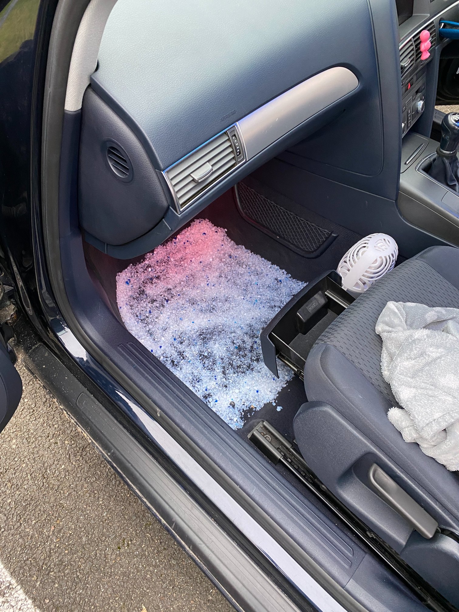

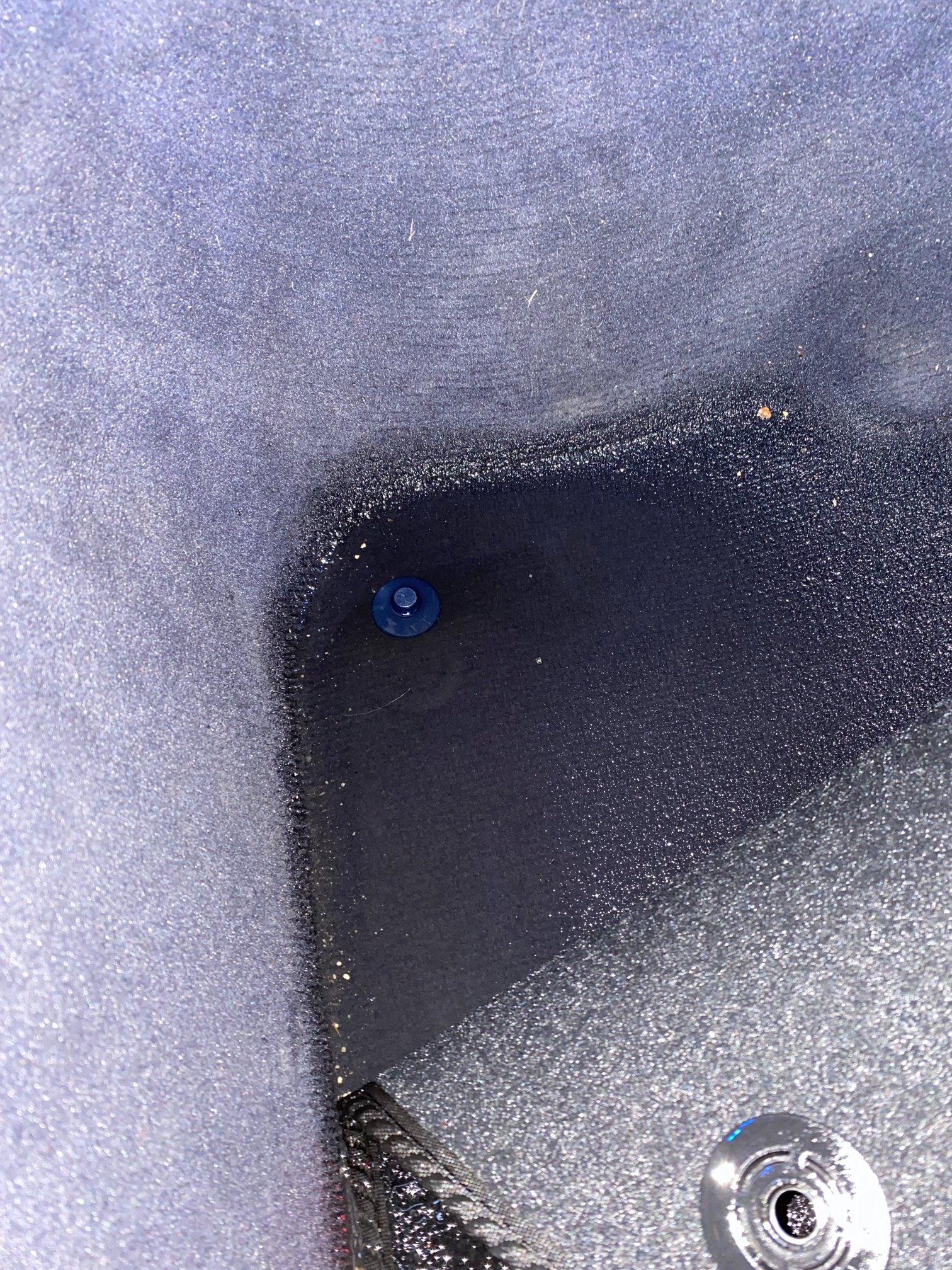

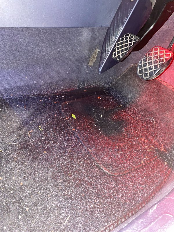

En attendant voici quelques photos ^^
IMG_0104.thumb.JPG.a3ebdb5b3d1369cf2922d81bf353f660.JPGIMG_0105.thumb.JPG.af8da571e70384184fe329e6d5be915d.JPG
Le revêtement de sol est très épais (plusieurs cm) et tu dois le sécher entièrement (J'ai vécu ça sur la C5), sinon, tu pourrait avoir des soucis avec les calc qui sont dessous (et qui baignent). Bon courage !
Oui remi le revêtement /absorbant est très épais, je n'ai aucun doute que sous moquette et absorbant ce soit encore bien humide.
Mais faut tout démonter, j'ai pas le temps ni d'autre bagnole donc c'est vraiment tendu.
J'avais eût le cas sur mes deux R5 GT turbo, baie de PB pourries, j'ai roulé en mode vidé pendant longtemps.
Fini par sauter le PB, réparation puis remontage. Il avait fallu tomber la planche de bod, sacré Bazard ...
Uruk oui, même ceux des pieds ^^

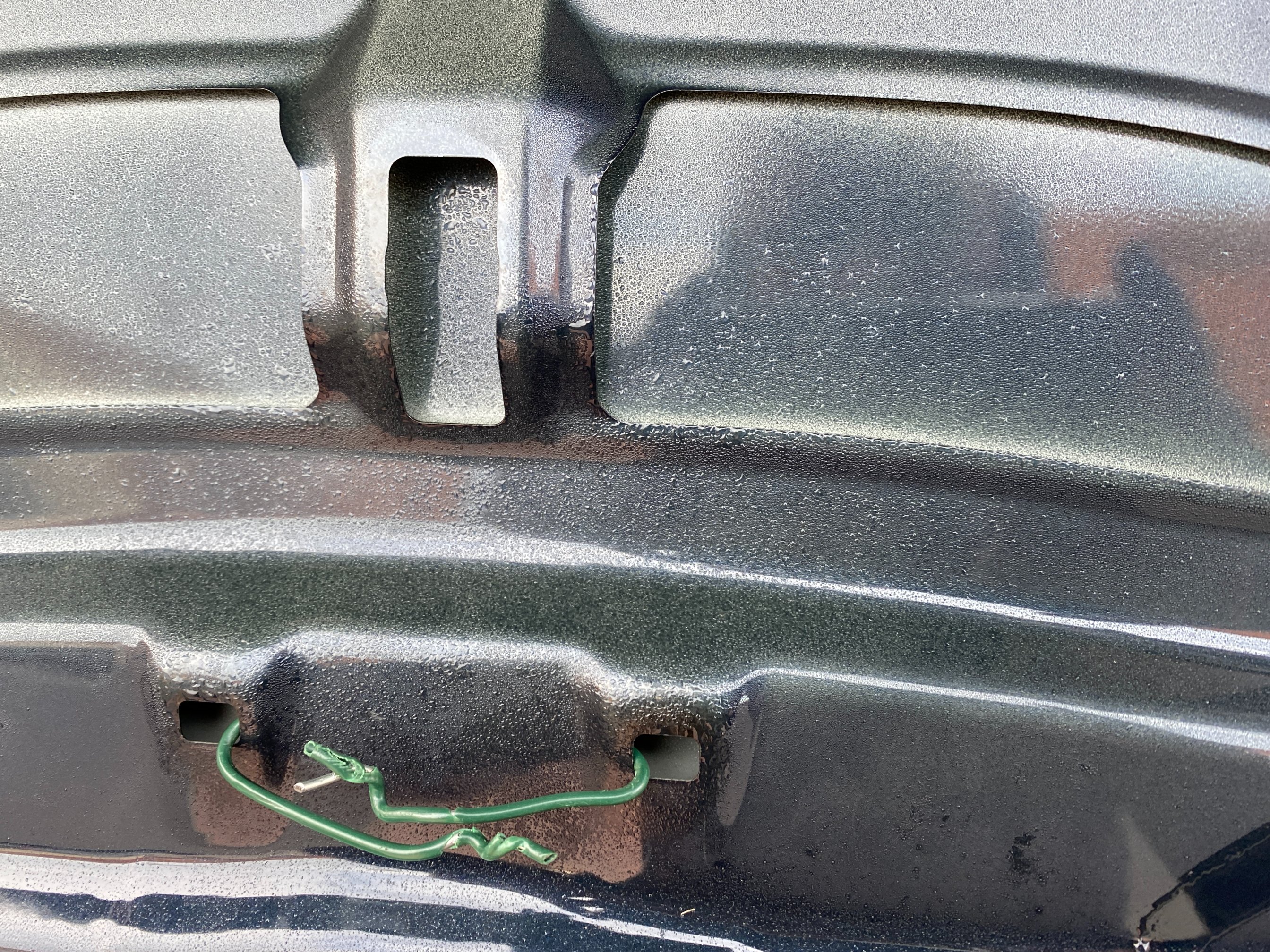

A l'époque, j'avais fais sauter les bouchons plastique (sorte de vidange) sous la caisse pour mieux vider les caissons arrières.  Mais J'ai fini par enlever le siège passager (j'avais l'inondation à droite) et retourner le revêtement pour qu'il sèche.
Oui au moins ça sêche comme ça. Je connais les procédures mais archi archi pas le temps ...
ça a l'air de sêcher en tout cas. L'absorbeur fait son job la cuvette est bien remplie :)

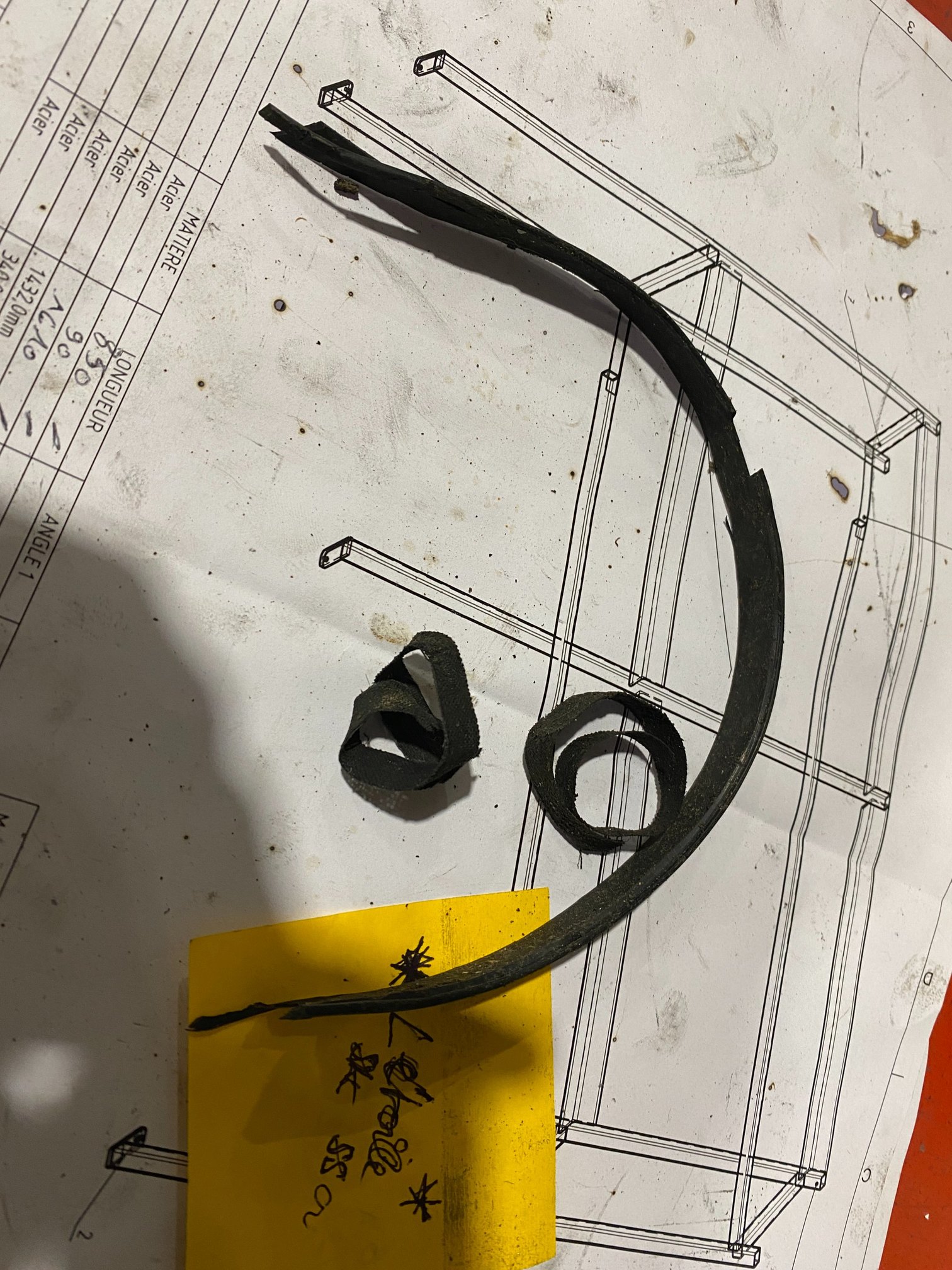

J'ai démonté la baie au taf, la première l'autre faut démonter les EG pas le temps. J'ai fabriqué en soudure une soufflette avec un tube d'environ 500mm de 8 mm inter que j'ai aplati en oblog sur 10mm et ça pulse, lâche le tuyau vla le serpent toi. Donc 10 bars environ ça souffle !!! j'ai viré 95% de la merde je pense.
J'ai revidangé le drain le plus accessible, l'autre est derrière le mastervac, il doit être le trou Haut pour faire trop plein je pense, impossible d'accès sans démonter la baie avec les EG.

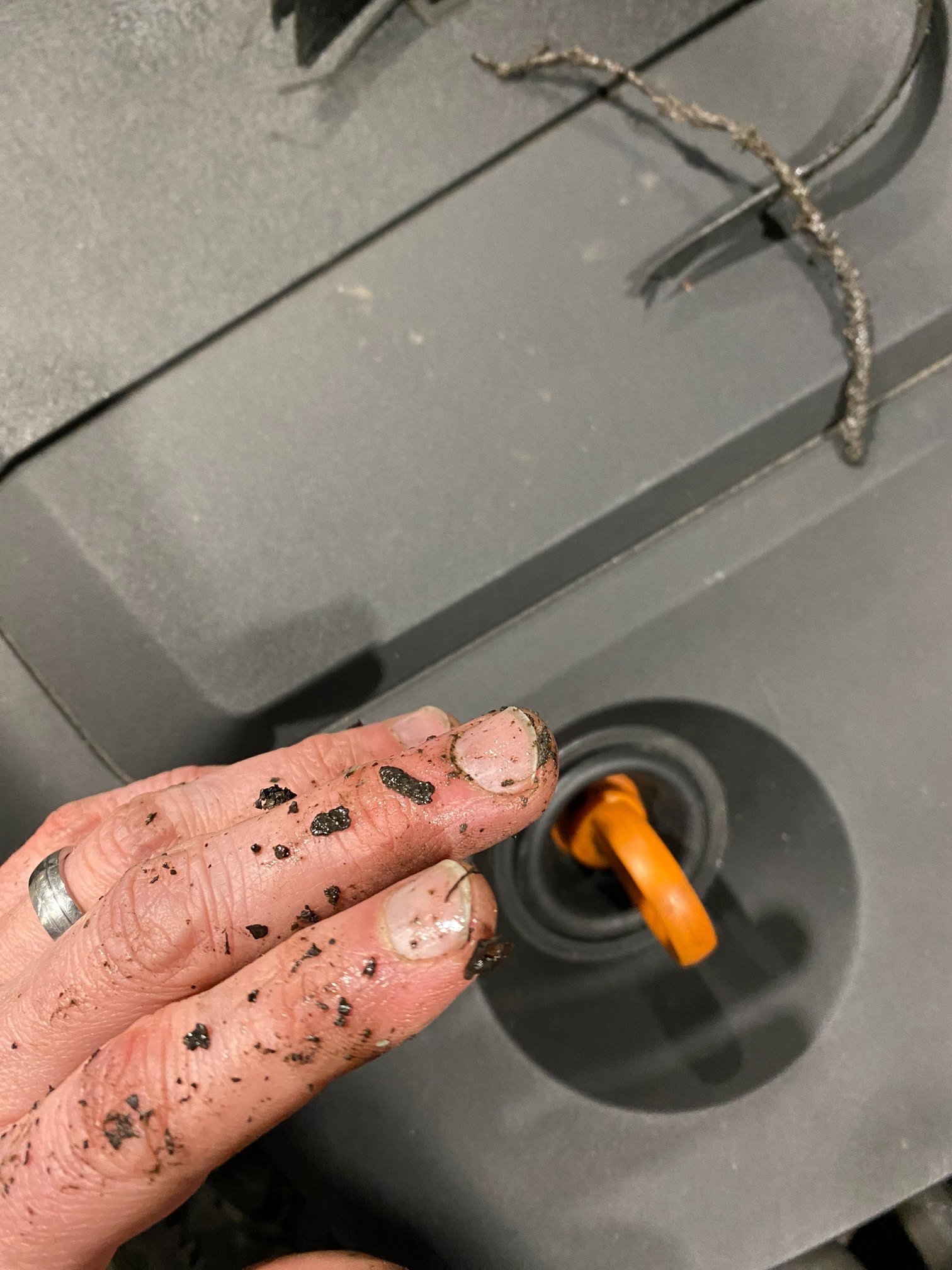

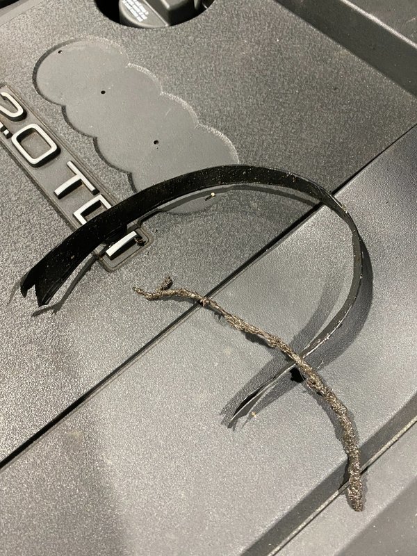

J'ai sorti des trucs ... de la visserie ( boitier hermétique calculo, des passes fils, et un cabochon dur caoutchouc gris avec une tétine, je ne sais où il va)
Et et et et? des bouts de joints de PB !!! carglass de m****** .... à part ça c'est pas eux hein. Bref.

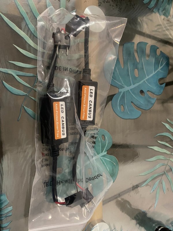

J'ai reçu mes modules cancelers , à monter en même temps que mon boitier BT ...
Tofs :
Le 11/01/2023 à 14:38, uruk haï d2 a dit :
Beurk :P
Oui plein de cochoncetés !

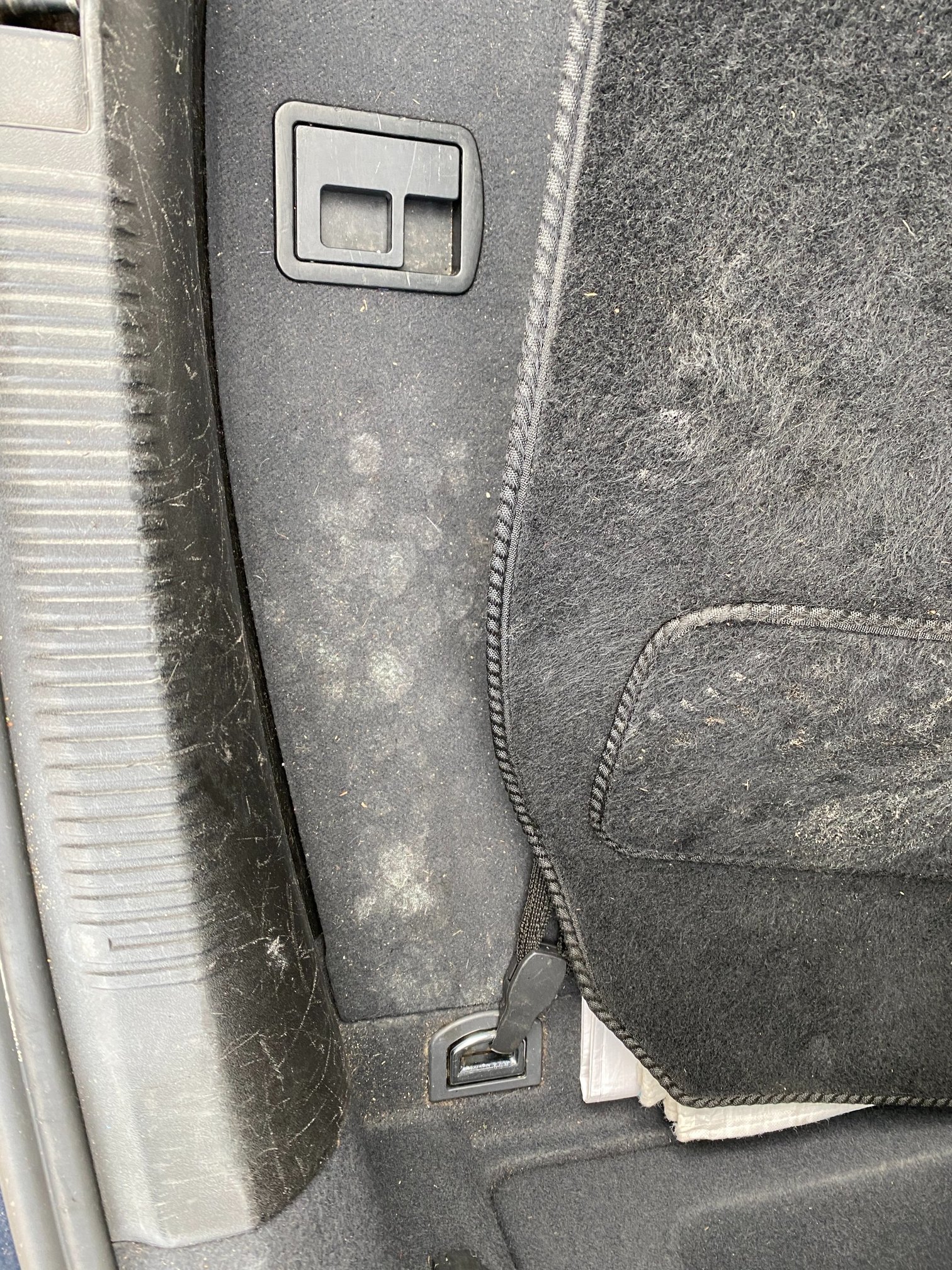

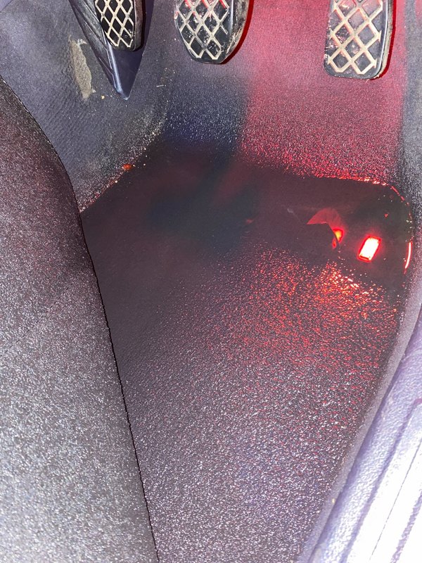

Baie nettoyée les deux drains débouchés, bien la misère à faire, mais c'est fait.
Intérieur sec de chez sec, moquette aspirée, tapis lavés, et séchés, intérieur soufflé, et aspiré.
La moquette côté conducteur a souffert avec la flotte. je passerai un coup de bissell, ça va rentrer dans l'ordre..
L'absorbeur de chez Casto fonctionne super ainsi que la litière.

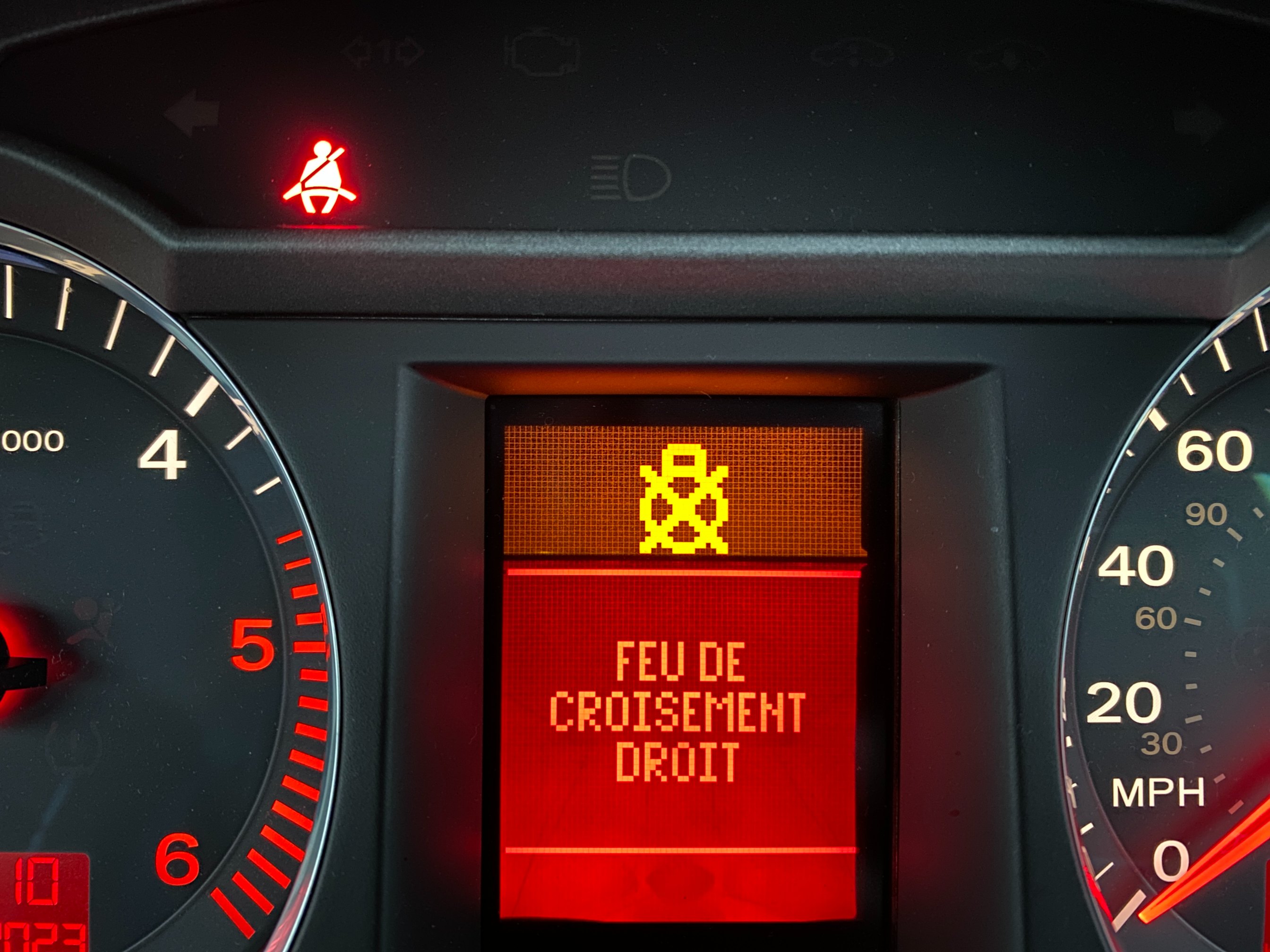

Bon les modules c'est de la daube. J'ai repéré une dizaines de sites avec des modules HDG j'ai éccris pour voir ce u'ils proposent.
1 site propose des modules HDG effaçant erreur sur Audi bien sensibles etc.. 99.8% de résultat, on verra bien. C'est plus le même prix, mais bon ça gave les bips et les flashs.
Si quelqu'un a installé des modules qui fonctionnent je suis preneur ^^

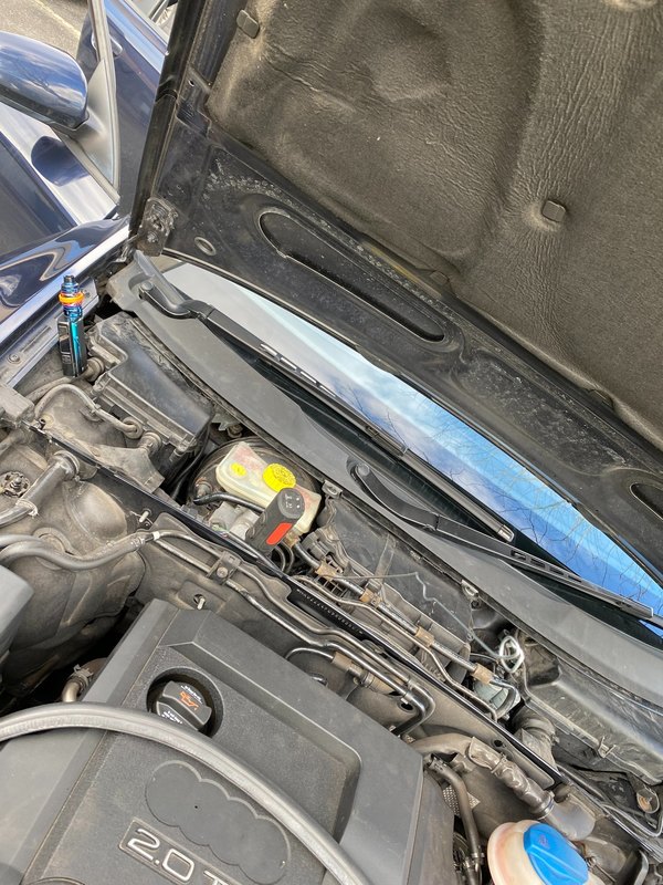

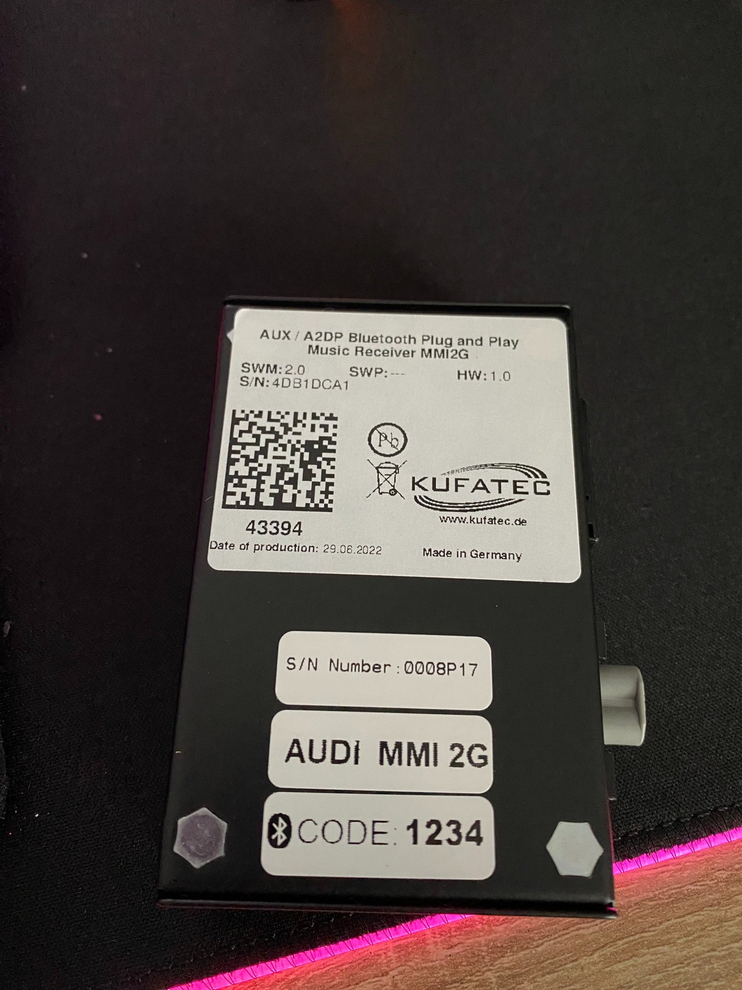

Les news :  j'ai contacté plusieurs sites pour les modules anti-erreur, j'ai trouvé , enfin ! 40 balles à peu près résultat garanti sur audi :)

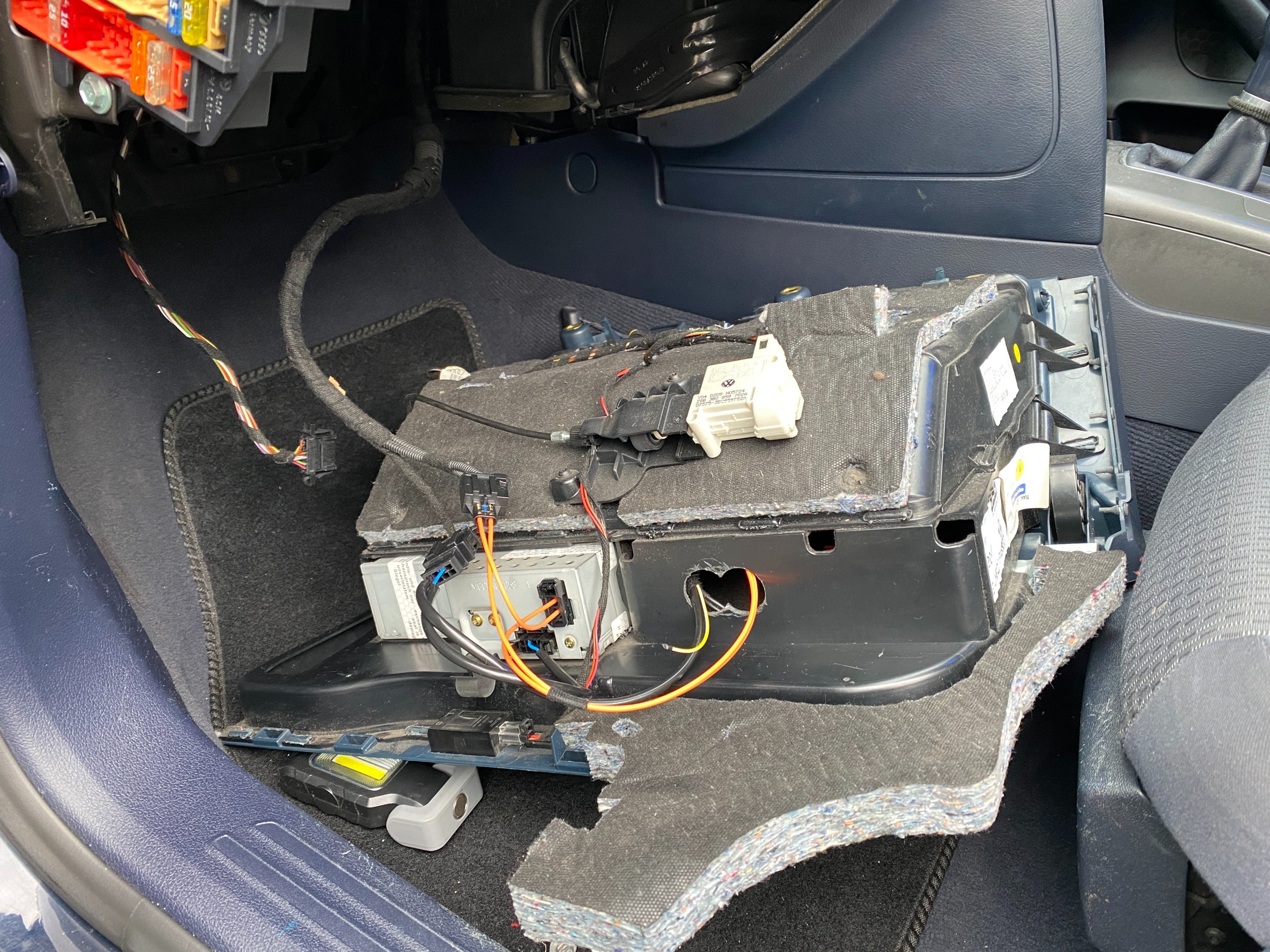

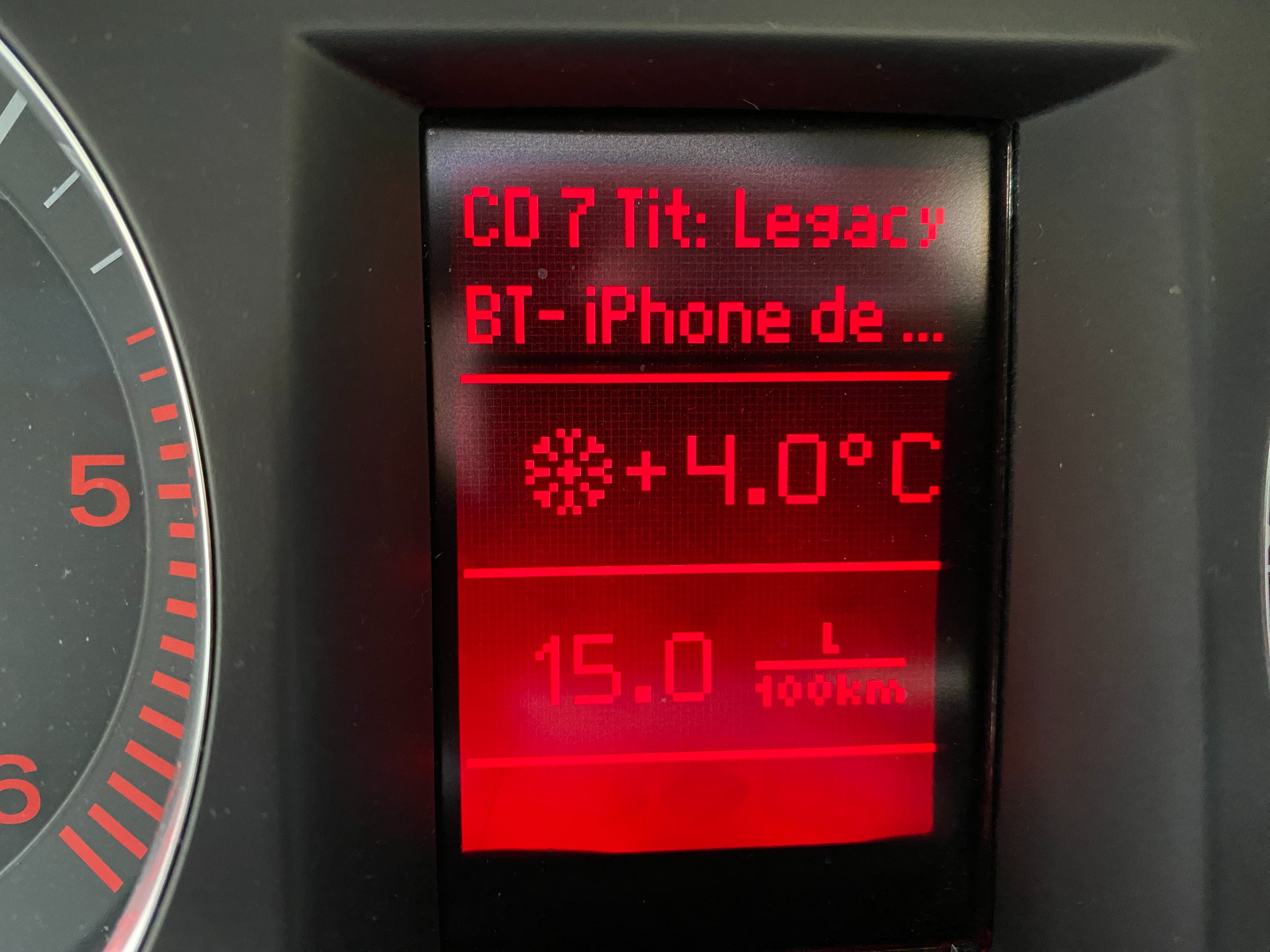

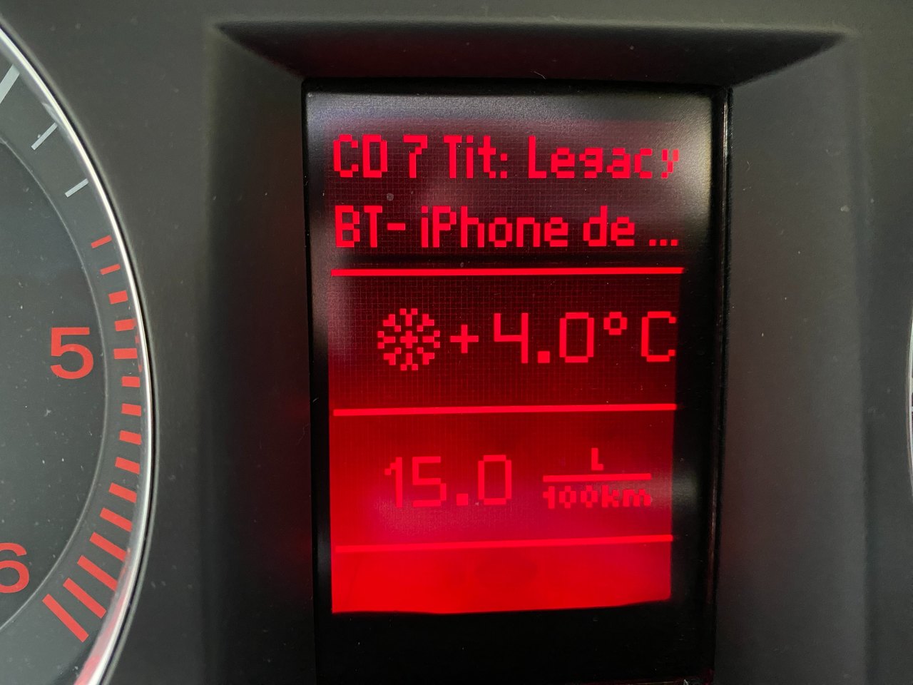

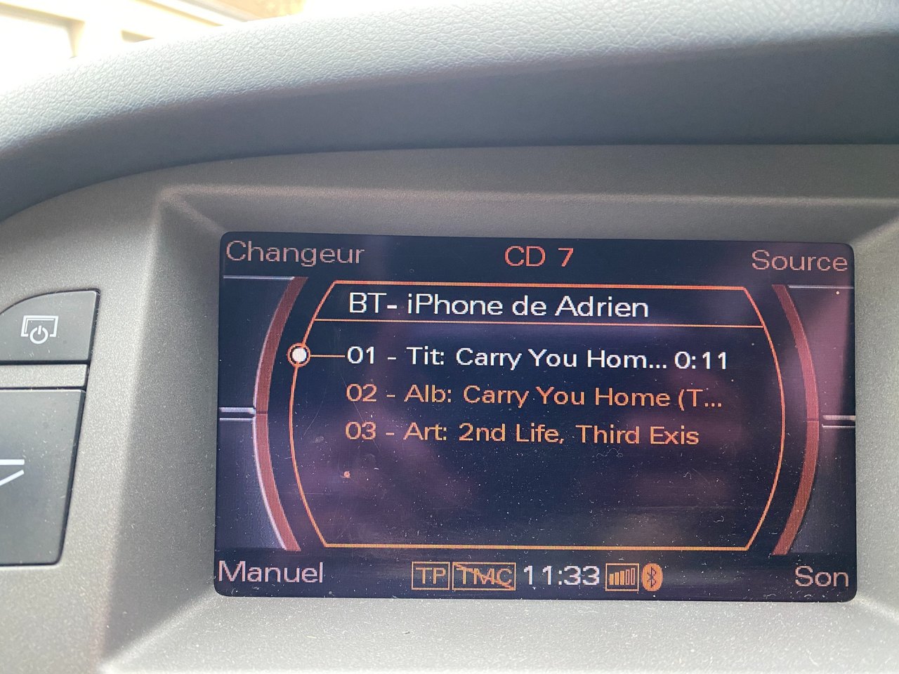

Ce matin montage du Kufatec ^^ ça déboite !! j'ai donc  e BT d'origine pour es appels et le kufatec pour 'audio streaming
Petites photos :

Good job mon gars pour ton boitier! :AP-Smiles_20:
C'est ce que je souhaite faire ultérieurement.
Yes sauf que le son coupe le bt se déconnecte… jpp
que des mouises, j’ai écris au vendeur
je demande échange ou remboursement. Il me demande ma version soft et hard mmi etc combien de chargeur etc. Au début ça marchait
Décidément... De ce que j'ai pu constater, c'est toi et ta chance.
Dis-lui bien qu'au début ça marchait!
Oui pas de bol
le vendeur me dit et j’ai aussi vu ça ailleurs, pour les autres modules , ne fonctionne pas si 2 chargeurs !
ya plusieurs possibilités de ce que j’ai capté, certains n’ont pas le chargeur cd dans la boîte à gants et donc montent directement sur le chargeur dvd rom dans le coffre.
je peux tenter ça, ou laisser en lieu et place et débrancher le chargeur du coffre je condamne le gps tant pis, je sais pas. Kufatec m’a renvoyé un bon de transport pour vérifier le produit, remboursement si pas défectueux ou échange si défectueux.
Si remboursement je prendrai un autre boîtier. Ou le boitier AMI oem avec câblage oem ou adaptable.
ce matin module non reconnu, ça marque juste cd. ce soir je reprend ma caisse CD 7 audio bt audi machin tout est ok
j’arrête la caisse 5 min pour un colis, je redémarre, coupure/hachure de son toutes les 10 secondes…
j’ai failli arracher la boîte à gants et foutre le boitier par la fenêtre. T’in 200 balles ça marche même pas quoi puis j’ai pas acheté une daube mince !

En gros 1x /2 après coupure moteur ou le lendemain module non détecté, ou son hachuré comme un cd qui saute. cette semaine c'était bagdad..
Le son  est top mais pas assez fort. Si ils me remboursent je vais voir pour autre chose.

Plus de modules pour les leds ça marche pas. Le FAM électrique me fait des misères. Coup de valise et c'est reparti mais c'est chiant.
