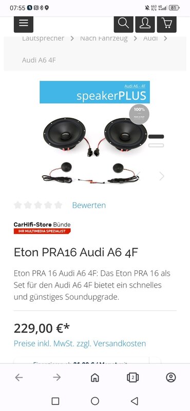

Yo ! Contact pris avec @Megatron 😊 Merci les gars 🤗 À venir un peu d'entretien Pour l'huile habituellement je met 507 ou 505.01 mais toujours 15.000kms max, j'ai d'ailleurs modifié via vcds pour "poor oil quality" En huile je met ce que je trouve, soit la action oui oui norme IP sans dpf ou mannol même norme ou Wolf. Comme je commande tout en Allemagne où Hollande c'est vraiment pas cher. Depuis l'huile d'action après la première vidange, je n'ai plus entendu les IP, donc graissage optimal je pense. Pour les bougies j'ai regardé si céramique ou acier je n'ai pas trouvé, par contre la ref oem correspond parfaitement, donc ça doit être ok ! Puis un peu de son après Pour le son j'hésite vraiment entre 3 voies et deux voies, Sachant que c'est plug and play d'après les sites que j'ai contacté... Photos: -

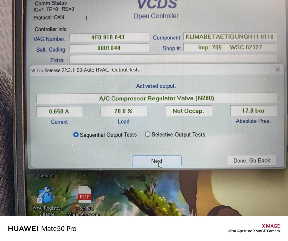

controler sa clim au vagcom
memel a répondu à un(e) sujet de 4A13 dans A6 C6 / A6L C6 / allroad C6 - (2005 à 2011)
Hello ! arf mince ..... L'oem c'est ouf le taro .... Au niveau du recyclage, avec la recirculation? Si je met le bouton sur on/off ça va changer quelque chose? C'est dommage sur cette caisse que des babioles de ce type ... Tu peux m'éclairer un peu plus? Je te remercie beaucoup déjà -
Oui c'est fait dans le compartiment moteur, fais cet hiver déjà, oui c'est très minutieux Démonté, nettoyé, poli, graissé Apparemment ça n'agit que pour le chauffage cette vanne, pour faire un circuit court l'hiver -
re ! je pense avoir été dans le bon module, j'ai fais ce que je pensais être bon. J'ai remis à zéro les volets 10x au moins et fais les tests clim adaptatifs, moteur éteint et allumé. J'ai toujours un côté qui balance de l'air chaud/tiède ... voici quelques screens Pour la recharge inutile alors? si un côté balance du chaud ... ce sont les volets.
