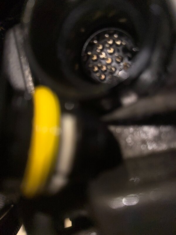

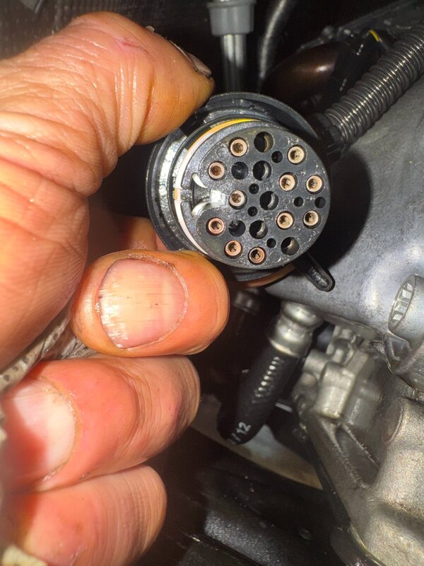

Hello, Je fais un retour sur ce souci de dysfonctionnement de BVA un peu tardivement car avant de pouvoir faire le diagnostic de ce fameux connecteur, mon A6 est tombée en panne suite à une immobilisation d'un mois. Après les températures basses qu'il a fait ici, la voiture a quand même démarré à mon retour mais impossible de la bouger car aucune vitesse ne pouvait être passée. Après ça, il m'était impossible de la démarrer. Dépannage avec plusieurs tentatives au booster mais rien n'y faisait, elle ne voulait plus démarrer avec un sapin de Noël au tableau de bord et de multiples défauts. Direction le garage où le diagnostic a été long... Après changement de batterie, le mécano a vérifié ce connecteur qui est parfaitement intact et sec : Le garagiste a alors fait pas mal de recherches et finalement trouvé : la panne était due à un défaut électrique au niveau du verrou de direction qui a été corrigée. Voilà donc la fin de mes mésaventures pour le moment -

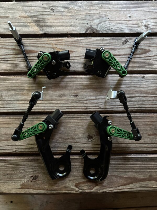

Bon courage dans tes investigations Au cas où, j'ai un jeu complet de capteurs d'assiette neufs sous la main. Je les avais achetés avant de remplacer mes boudins, pensant que c'était la cause de mon problème. -

Bonjour Michael, Content que tu aies pu faire changer tes boudins mais désolé d'apprendre que tu as toujours des soucis... D'après ce que tu constates et vu qu'elle ne remonte plus (plus du tout ? dans n'importe quel mode ?), ça pourrait être un problème de compresseur fatigué ou HS, non ? Si le compresseur est OK, une calibration de la suspension peut aussi être tentée. Une autre piste à laquelle je pense, ce sont les capteurs d'assiette qui peuvent aussi être HS ? Quoiqu'il en soit, tiens-nous au courant -
