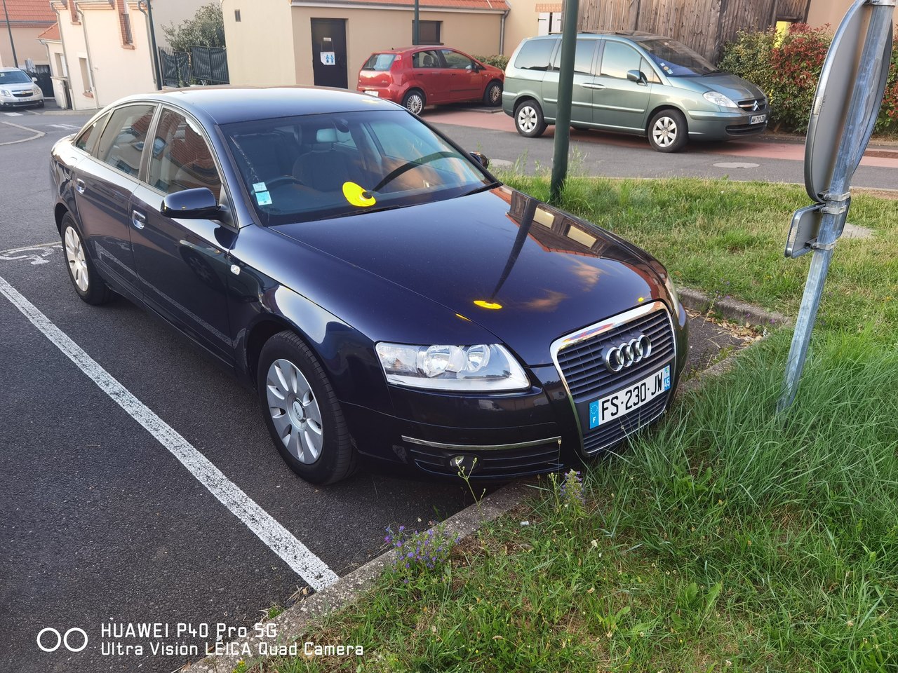

Je sors d'une volvo s60 ph1 2.4d D5 163 bvm , vendue hier à 404.000  et d'un s70 ph1 moteur vag (d5252t) vendue y'a 3 ans dans les 700.000kms ^^
Alors alors, une petit descriptif de mon achat d'hier, puis en général.
J'ai eût quelques Audi et vw :
1 golf mk2 90s et mk2 1.6td (19ra24)
2 golf 3 tdi 90cv et un gt td en 1.9 avec les BBS en 15
2 A3 2.0TDI 140 dont un import Nederland
1 Golf V 1.9 105 tdi GT SPORT ph2
On passe sur la nouvelle :
Import écosse, 2ème main, carnet, double des clefs etc. 221.492 kms, ambiente, distrib faite y'a peu, pneus neufs, 2 étriers arrières avec le module de freins etc.
Prix dérisoire par rapport à ce que ça se vend en LHD, quelques petites choses sont à revoir comme :

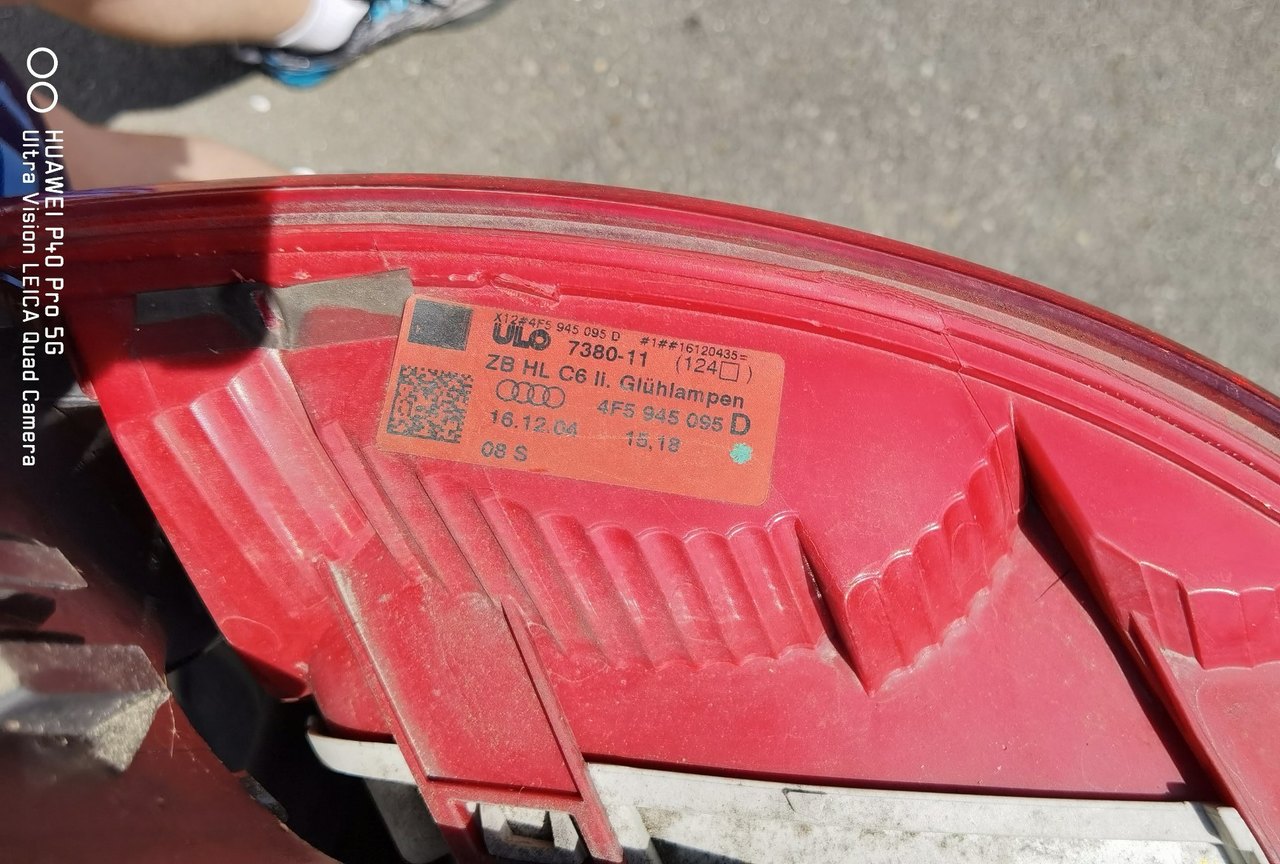

* feux (arrières) sinon j'aurai dit optiques de phares ^^ fissurés (autodoc je pense, oem trop cher et occasion pareil ou dans le même état)

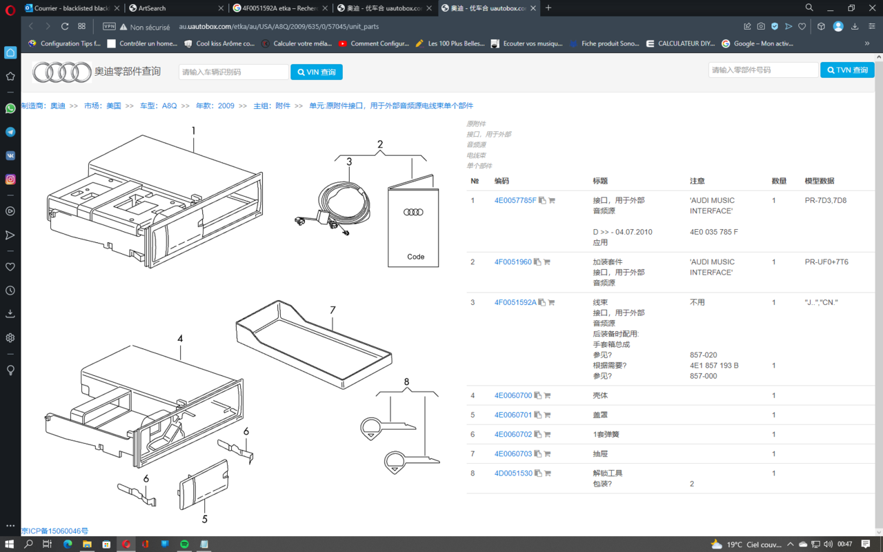

Dites tout le monde, je veux installer l'AMI, j'ai des liens avec références, à savoir si c'est ok pour mon A6.
Vous auriez les refs du câble Y et de l'alim pour aller chercher en CC ? Les tutos 1/2 y'a plus les refs, et je veux pas acheter nimp ^^
Voici les liens d'achats.
Merci infiniment
https://ovoko.fr/les-pieces/dtr35579-4e0035785b-audi-q7-4l-commande-multimedia-de-l-unite-principale?sp=4E0035785F
https://ovoko.fr/les-pieces/dtr34489-4e0035785f-audi-a6-s6-c6-4f-commande-multimedia-de-l-unite-principale?sp=4E0035785F
Modifié par memel
Pour moi, ce sont 2 mêmes AMI. Le dernier caractère qui est une lettre signifie la version de firmware.
Les 2 sont compatibles A6/Q7/A8.
A confirmer par les spécialistes.

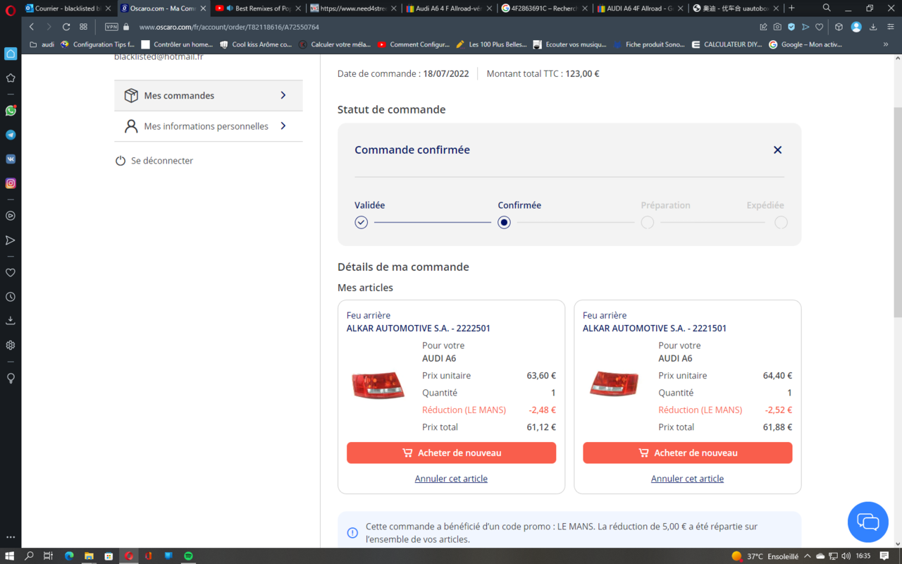

J'ai commandé mes feux, oscaro bien placé en  adaptable, j'aurai pu prendre du OEM mais pas envie que ça fissure encore.
J'ai démonté et croisé les refs, normalement c'est ok. Un coup ça donne avec et sans led. J'ai pris sans led sans porte ampoules.

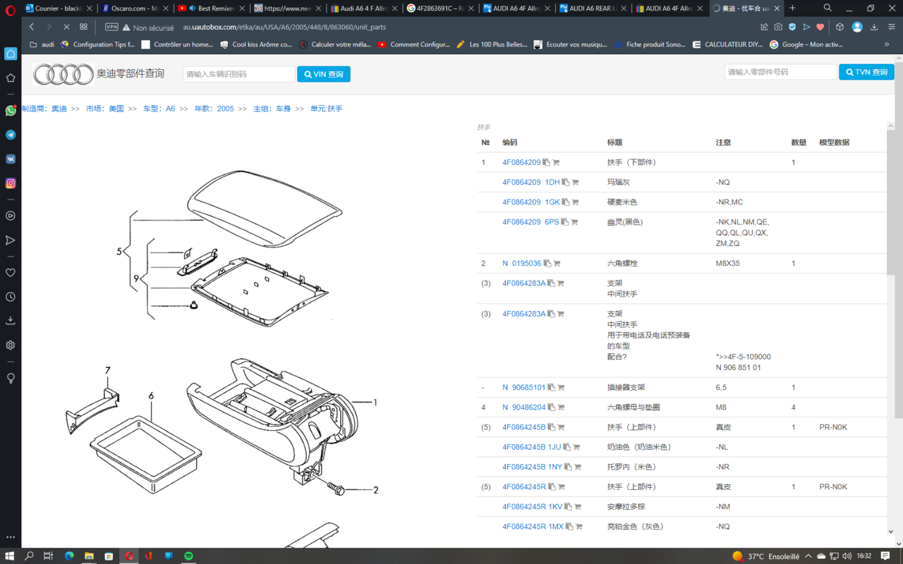

Je dois commander le gel capteur de pluie, la poignée d'accoudoir et des babioles, comme agraphe de pare soleil etc ...

* Remplacement des feux la semaine pro

pour l'AMI, j'étais intéressé mais j'ai fini par prendre un booitier avec Android auto et Carplay (en wifi en plus) https://fr.aliexpress.com/item/32908320243.html?spm=a2g0o.order_list.0.0.21ef5e5bWuKqP7&gatewayAdapt=glo2fra (si tu es interessé pose directement la question au vendeur sur le modèle à prendre en fonction  de ton MMI voir si compatible), c'est plug and play derriere la boite à gant

Là pour 150€ fdp in j'ai un AMI et câblage aftermarket adaptable ( des jours pour trouver ça), mais je te remercie beaucoup, et vraiment pas contre toi, mais je préfère stock si pas possible oui en adaptable.
