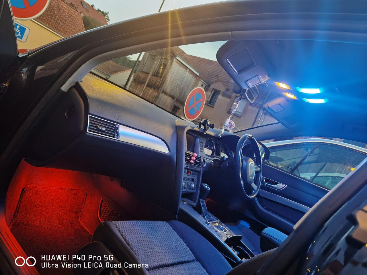

Suite de nuit, c'est BG ^^
Les leds c'est la vie :)
Bien tout ça mais Woow, c'est Las Vegas à l'intérieur, dis donc!! :AP-Smiles_4: :AP-Smiles_u1F60E:

Oui ça éclaire, c'est Végas, manque Elvis et la chapelle, et on est tout bon !
Franchement je ne pensais pas que les kits leds éclairaient autant et c'est tant mieuxAP-Smiles_u1F61C.png D'ailleurs je vais me rapprocher de ce vendeur voir ce qu'il a encore.

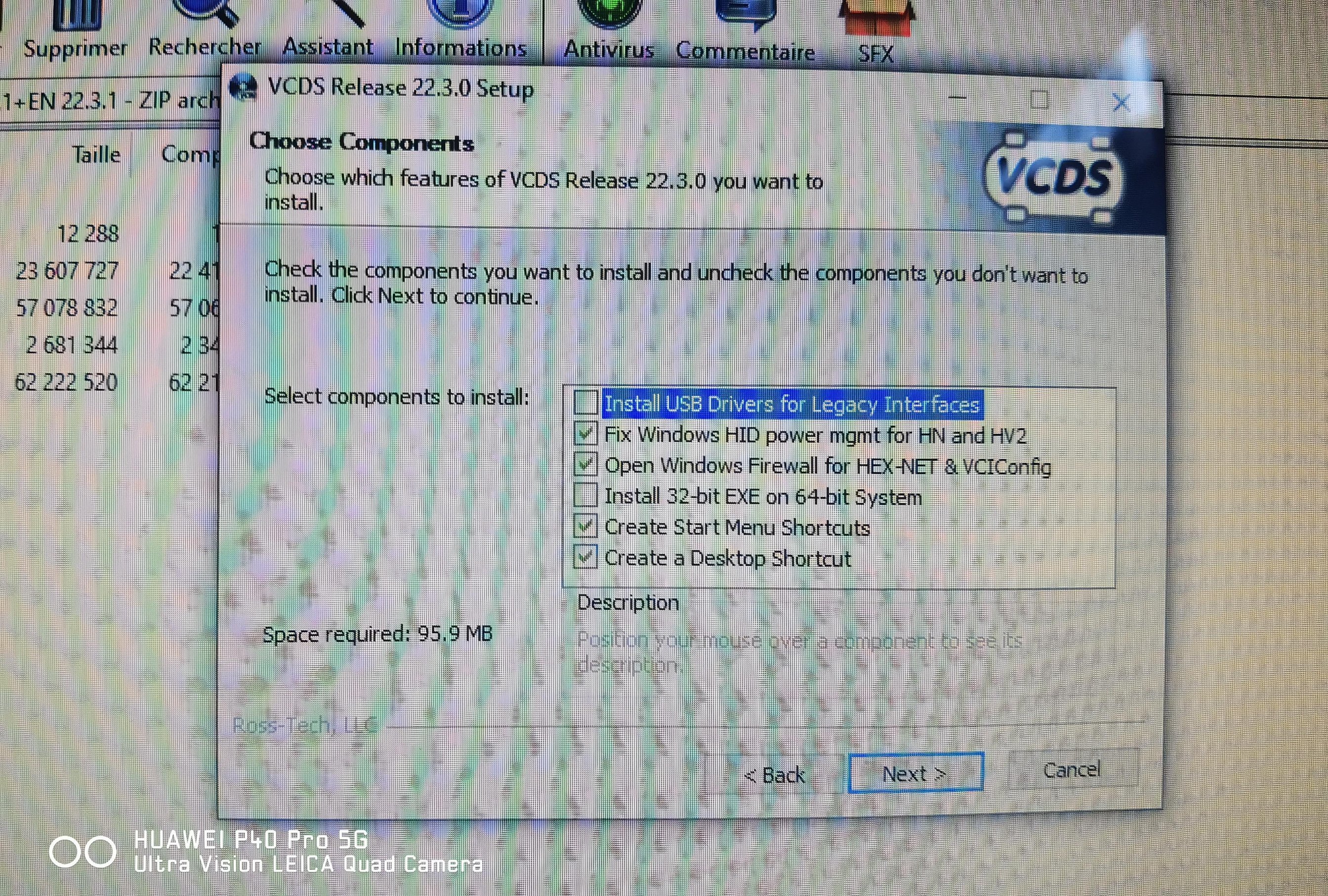

Bon le VCDS ali veut rien savoir, interface non connectée j'ai jamais eût ce soucis, c'est plug and play normalement.

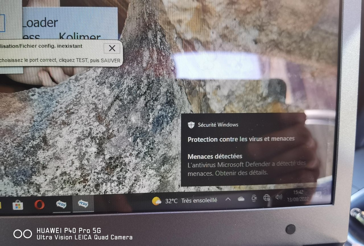

J'ai désactivé par feu, mis les exceptions de règles, du dossier complet ross tech vcds, suivi le tuto du vendeur en vidéo et .txt ça veut rien savoir .... fais Ch*r ... j'en ai marre.
J'ai les deux versions avec le câble 21.9 fr uk et 22.3 pareil.
Toujours un message d'erreur dans windows défender même désactivé, à vide ou branché, j'ai jamais vu ça ....  dégouté
C' est sûrement "ton loader" qui t' embête donc faut créer une exception dans Windows ...
merci @AL49  :)
j'ai bien remplacé mon loader sur le bureau en raccourci depuis le dossier, crée la règle dans defender et même désactivé mais pas fait dans windaube.
Je vais tenter d'ajouter la règle à win10. Par contre plus de led d'allumées sur le câble HEX V2 ça pue grave ... à mon avis le câble est dead ! Purée ... saoulé ! j'ai contacté le vendeur.
L'interface est trouvée, à vide  quand ça demande de faire le test , juste noté que n'est pas connectée au véhicule.
Je me suis dis je vais repasser sous 21.9 .... quedal la même chose sauf plus de led .... ni verte ni bleu, youpi.
Je nettoie le PC je recommence à chaque fois toujours pareil.

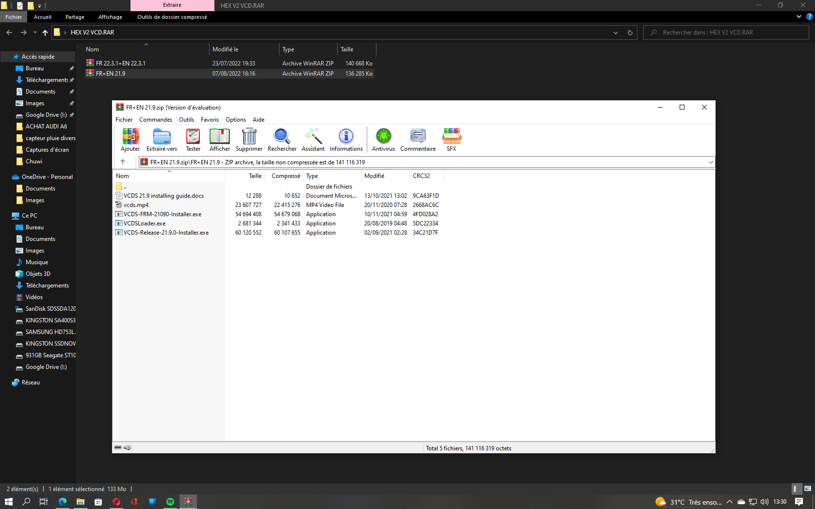

J'ai plusieurs versions du VCDS pour ce câble. Une FR qui d'ailleurs n'a pas les mêmes arborescences  ni les mêmes choix à cocher  que la version anglaise.
Je poste un screen de mon dossier à savoir qu'avec n'importe quel exe c'est la même mouise. Après j'ai du bloquer le câble en passant à la version 21.9 avec un câble destiné au 22.3
Son espèce de tuto vidéo j'ai appliqué à lettre ... je capte rien. Depuis hier aprèm je suis là dessus, acheté un PC portable exprès, dèg .. AP-Smiles_u1F61E.png

Oui, le loader est détecté comme un virus par Defender donc à chaque fois que tu allumes ton PC, celui bloque le loader et empêche de lancer le VCDS.
Info : si ce n'est pas un câble officiel, (ce qui semble être le cas) chaque câble à son propre software (et la V 21.9 d'un vendeur n'est pas la même que celle d'un autre vendeur). Il faudra sans doute que tu désinstalle tout (y compris la base de registre) pour ne ré-installer que la version dont tu as besoin. Je pense qu'il n'est pas possible d'avoir deux versions sur le même PC.

Alors en gros, et même oui c'est ça, il est détecté comme infecté dans le registre.
Oui quand on a un câble non original il faut absolument a bonne version livrée avec, et t'as eût du bol.AP-Smiles_u1F61C.png
J'ai remis sur la caisse, ça passe, j'ai le num de série du hex-v2, mais pas de communication, c'est verrouillé, mais led verte alim ok.
J'ai même shooté defender , quedal il s'en mêlait encore .... création de règle pareil ...

Je poste quelques photos des différents .exe savoir pourquoi la version fr installe moins que le version eng.
IMG_20220813_154301.thumb.jpg.97f4aacbb11b0cd2f587b00ae47fe637.jpgIMG_20220813_154304.thumb.jpg.9f990f60aedb846e6f621b6fda7e769d.jpgIMG_20220813_135412.thumb.jpg.367f10b687820bc7ce4c4f7fa861144c.jpgIMG_20220813_153832.thumb.jpg.c30671fdf2e847562c74be6f73a4c444.jpgIMG_20220813_153942.thumb.jpg.7f8347a44fff40649a5d1740ec7ee486.jpg

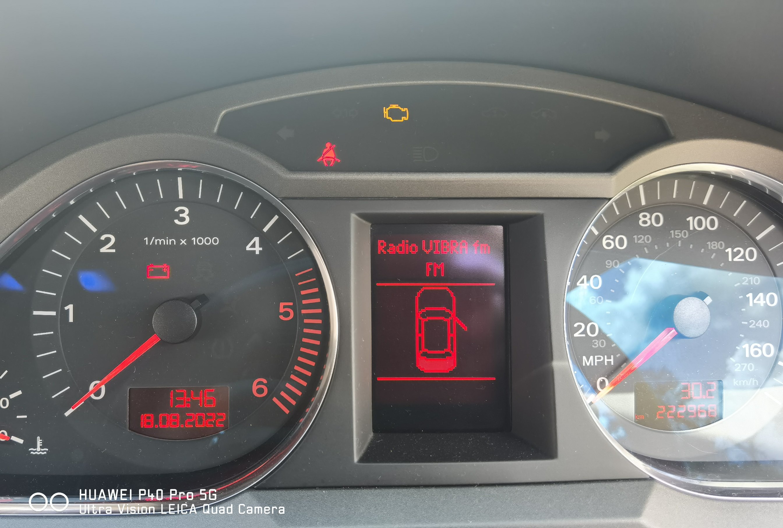

Capteur de pluie reçu et monté (Ali en 10 jours) c'est un oem audi je pense.
Montage plug and play, plus d'erreur et tout fonctionne. Référence différente sur conseil du vendeur.
Voici quelques photos et rapport de diag.
Merci encore à vous.
Rapport de diag ci dessous, il faudra que je prenne le temps de bien regardé pour voir les pièces incriminées défectueuses. Après si quelqu'un voit quelque chose que j'ai loupé hein. J'ai vu que tout ne s'efface pas, ça revient, normal.
Bougie chauffe cyl 1 hs, serrure de coffre, la clim aussi. Pas grave rien d'urgent AP-Smiles_u1F60F.png

concernant VCDS c'est une tanné quand tu as une version cracké, j'ai acheté un câble il y a deux ans et maintenant il ne fonctionne plus alors que je n'ai jamais fait de mise à jour ou autre...
Bonne route à toi et ta belle
Merci à toi !
Je fais déjà le nécessaire pour qu'elle ne soit plus "boiteuse" le sapin de Noël au tdb c'est pas pour moi, j'aime que tout fonctionne, si possible. Après les modifs je fais pas grand chose, mais ça me plaît. J'ai un peu de frais à prévoir comme les demi bras, qui en coûteront un, donc j'y vais pépère AP-Smiles_u1F60F.png
Fichu câble craqué oui une galère, du jour au lendemain ça m'est arrivé aussi sur un ancien y'a longtemps. C'est pas très très fiable. Même tout désactivé ça peut partir en live en effet.
Merci de ton post. Elle roule nickel j'en suis très content, juste quelques babioles à réparer ou à changer mais dans l'ensemble ça va très bien.
Je pense que tu dois pouvoir passer le VCDS en Français..... (ce qui ne changera rien aux défauts  ;D, faut pas rêver !)
C'était pour une lecture beaucoup plus facile et rapide, mais l'anglais ne me dérange pas du tout.
Commande Ali reçue
En espérant pas d'erreur odb...  Tu me diras j'ai ampoules de plaques grillées, aucune erreur
