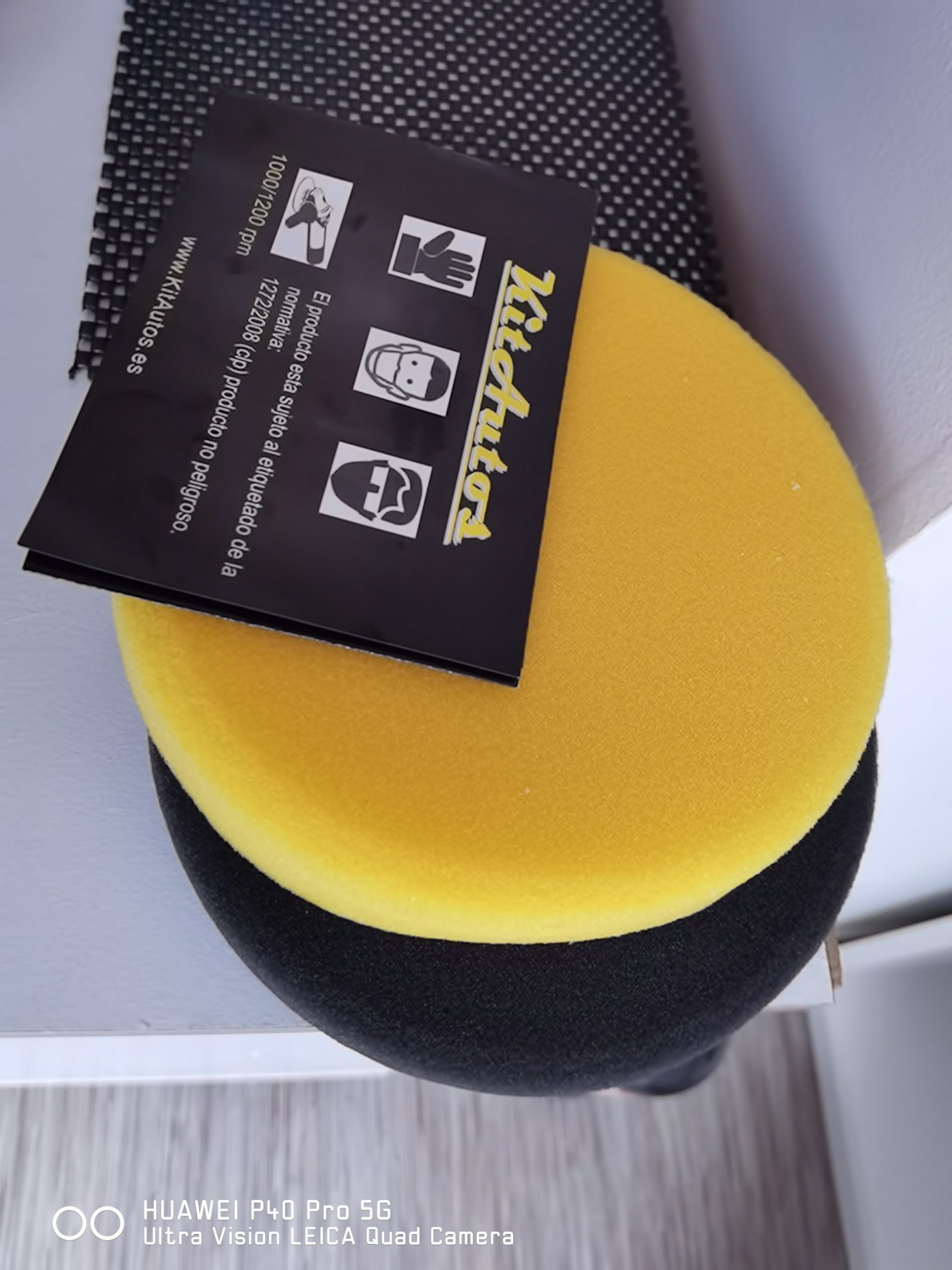

Fais quelques bricoles aussi... et reçu une commande ^^

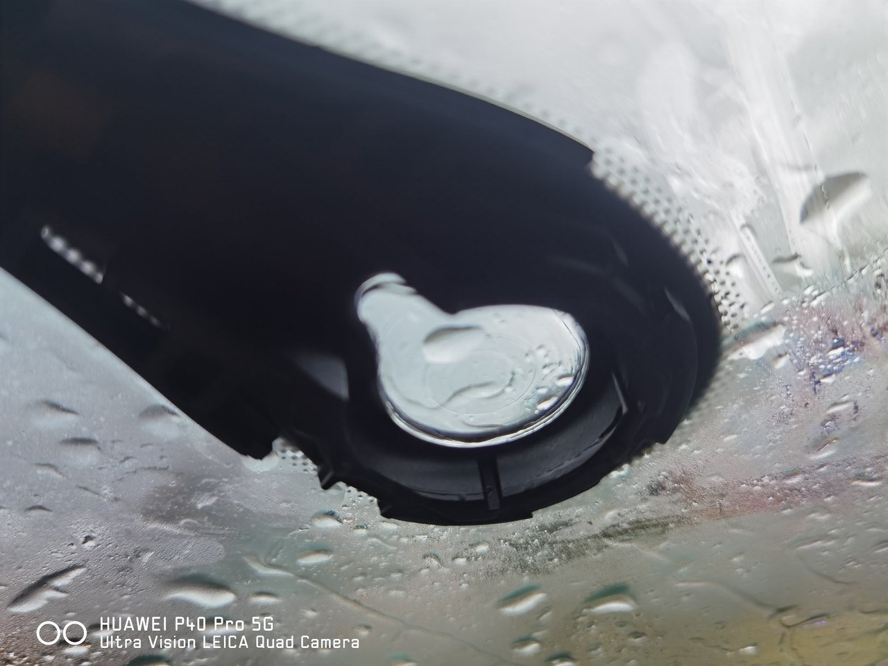

J'ai démonté le rétro intérieur, le gel est présent et pas abîmé, l'agrafe  de retenue du capteur j'ai redressé par la même occasion, je comprend pas pourquoi ça marche pas, capteur HS? commodo HS ? des idées je suis preneur AP-Smiles_u1F61B.png Puis sans le VCDS un peu à tâtons AP-Smiles_u1F61E.png
Quand on change ou remet le capteur le gel (est censé rester collé au PB ou sur le capteur? ) doit être posé sur le capteur puis inséré dans son logement je suppose ....

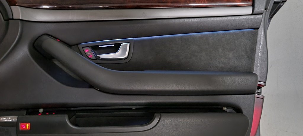

Pour le pack ambiance d'éclairage, je confirme, je suis déçu également. Je l'ai et effectivement ça éclaire que dalle. Tu es bien à fond dans les réglages du MMI (mollette virtuelle à fond à droite).
La nuit, ça éclaire pas terrible surtout sous les inserts de porte, c'est ridicule. On est loin des éclairages d'ambiance chez Mercedes à la même époque.
J'en arrive à comprendre ceux qui changent leurs éclairages par des fibres optiques de dernière génération. Par contre l'éclairage de pieds, ça peut aller. Attention, ne pas se faire avoir par les photos: elles ont été prise en "mode nuit"AP-Smiles_u1F609.png
De jour, on voit que dalle...
Hellloooo ! Mon sauveur :) Merci infiniment pour ton retour et les tofs, ça m'aide beaucoup AP-Smiles_u1F60A.png
toi ça a l'air d'éclairer quand même ! Je testerai cette nuit pour voir, mais moi, même si tu mets la main en dessous, on ne voit rien c'est même pas visible limite AP-Smiles_u1F61E.png
J'ai vu qu'il y' avait ça par hasard, en regardant le panneau de porte, je me penche et je vois une barre en plexi ! jme dis chouette trop bien ... mais pourquoi c'est pas éclairé ?! la loose AP-Smiles_u1F61E.png
Comme déjà les éclairages de poignées sont faiblardes, et que tout  sûrement est lié au capteur de luminosité, pourquoi pas, ça pourrait être ça le soucis.
Je vais essayer de prendre des tofs en mode nuit cette nuit. Effectivement sur tout ce qui est nouvelle génération c'est discothèque ....
J'ai pris des tofs ce soir, tout est éclairé sauf porte conducteur. Je vais voir sur etka la ref du bandeau led... ou voir pour modifier pour que ça éclaire largement mieux que ça. AP-Smiles_u1F60A.png
L'éclairage aux pieds est faiblard je vais commander des PCB pour remettre dans les modules, virer les trucs qui éclairent rien.

Tu as l'impression que ça éclaire dans la mienne mais non, je répète, c'est le mode nuit de mon téléphone qui accentue l'éclairage led.
Pour en avoir parler avec mon @SamZ-69, apparemment on ne peut pas accentuer la luminosité à moins de changer l'éclairage.

Hello ! oui ce n'est qu'une impression, j'ai le même résultat de nuit. Oui l'obturateur fait entrer plus de lumière donc ...
On peut en activant le menu caché au vcds et augmenter/baisser la luminosité :

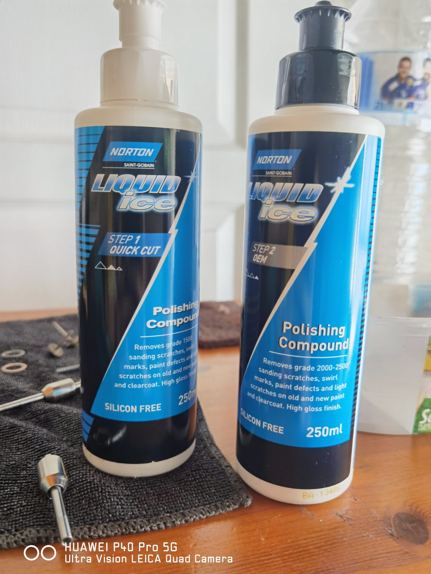

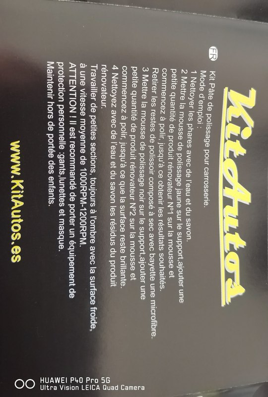

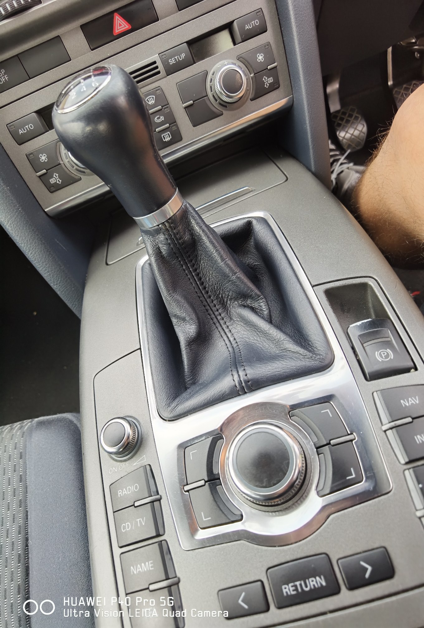

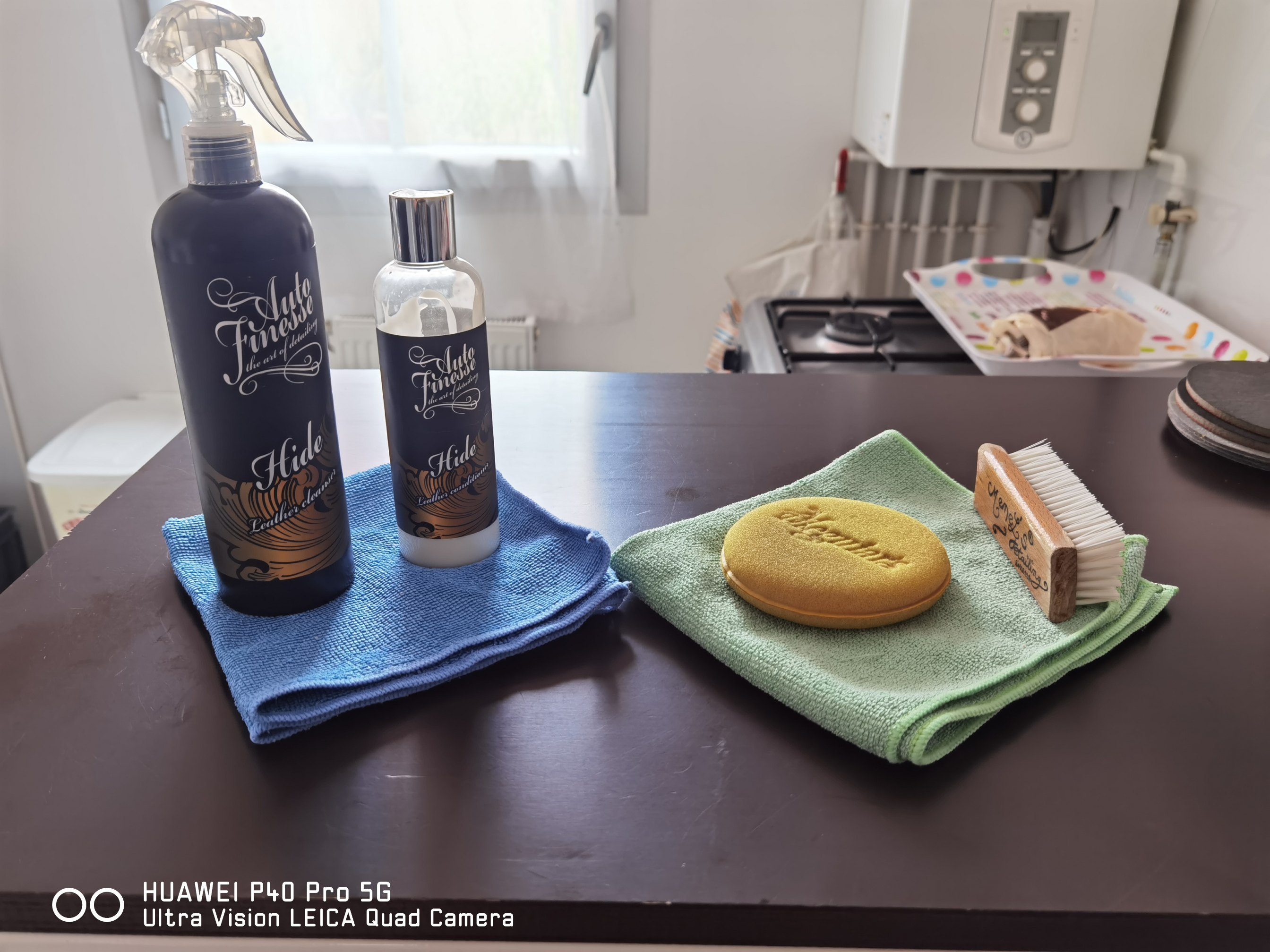

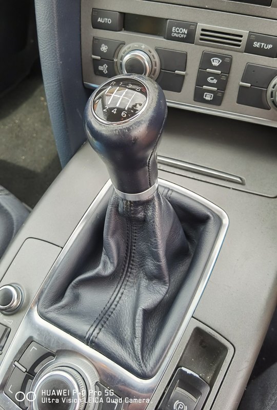

J'ai remis un coup de jeune au volant, et soufflet de levier, ainsi que le pommeau, c'est tout propre. Mmi rayé, je vais virer l'anti-reflet et poser un film tpu.
J'ai aussi fais les vitres du combiné instruments, plus de rayures, il est comme neuf :)

Bien, la réno du volant, pommeau et vitres de combinés. :AP-Smiles_20:

J'ai fais au mieux pour le volant, il était plein de sébum, le pommeau collait :AP-Smiles_u1F630:, pas dégeu mais j'ai pas pu m'en empêcher AP-Smiles_u1F60F.png
Les rayures me saoulaient sur le combiné, là c'est fini, puis ça prend pas beaucoup de temps.

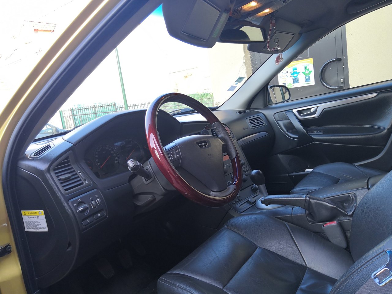

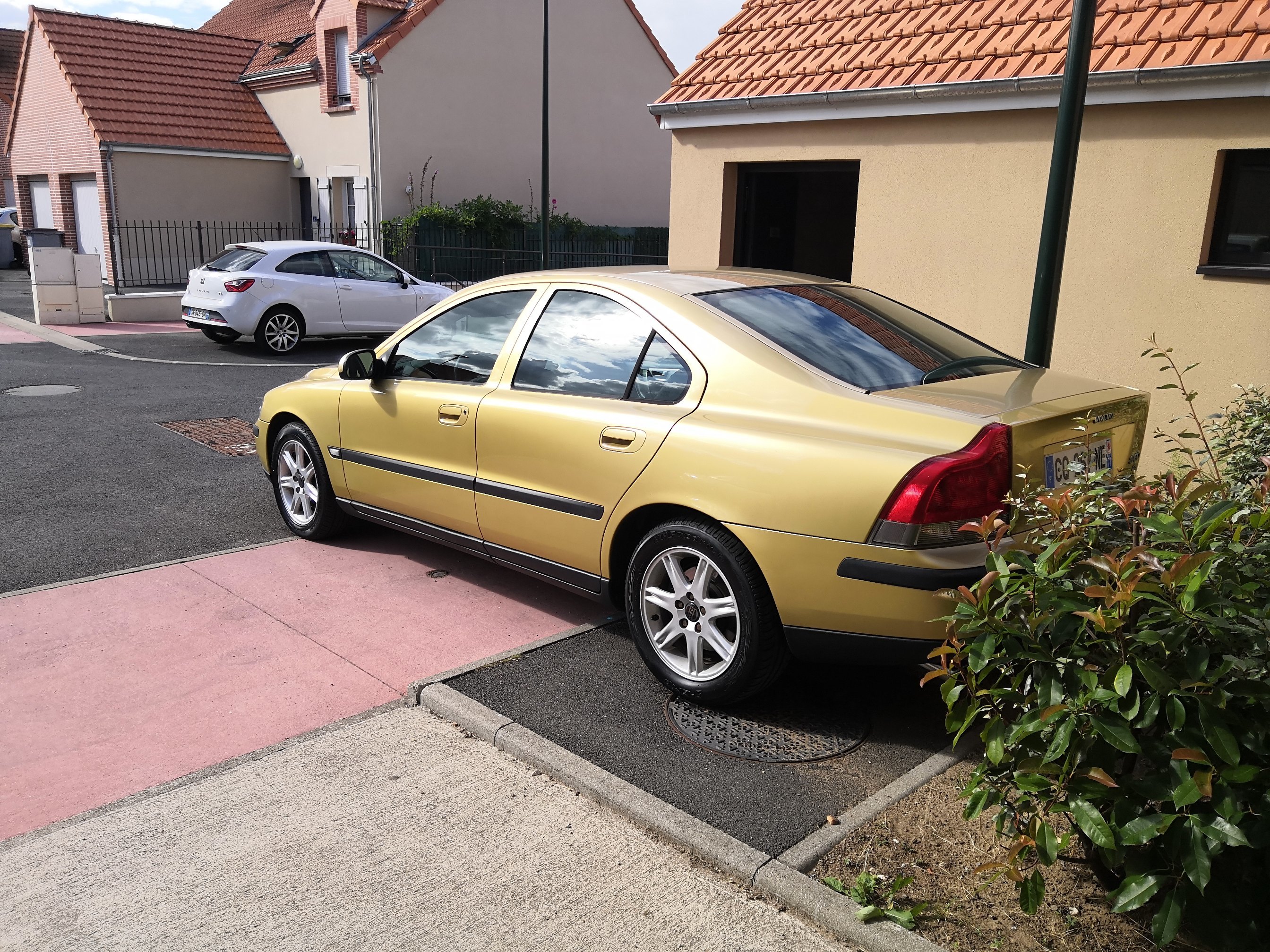

Pour mon ex Volvo s60 j'avais hésité avec du Lemförder, j'avais pris sur la boutique LP24 sur la bay en Allemagne (leur marque) au bout de 6 mois c'était pire qu'avant ....
J'avais pris toutes les biellettes, les triangles et rotules coupelles amortos + géo après bah j'ai jamais réussi à la remettre en ligne .... même avec 3 géos ....
A base de 240€ HT une seule rotule chez volvo hein ... là pour 300€ j'avais tout ce que j'ai cité.

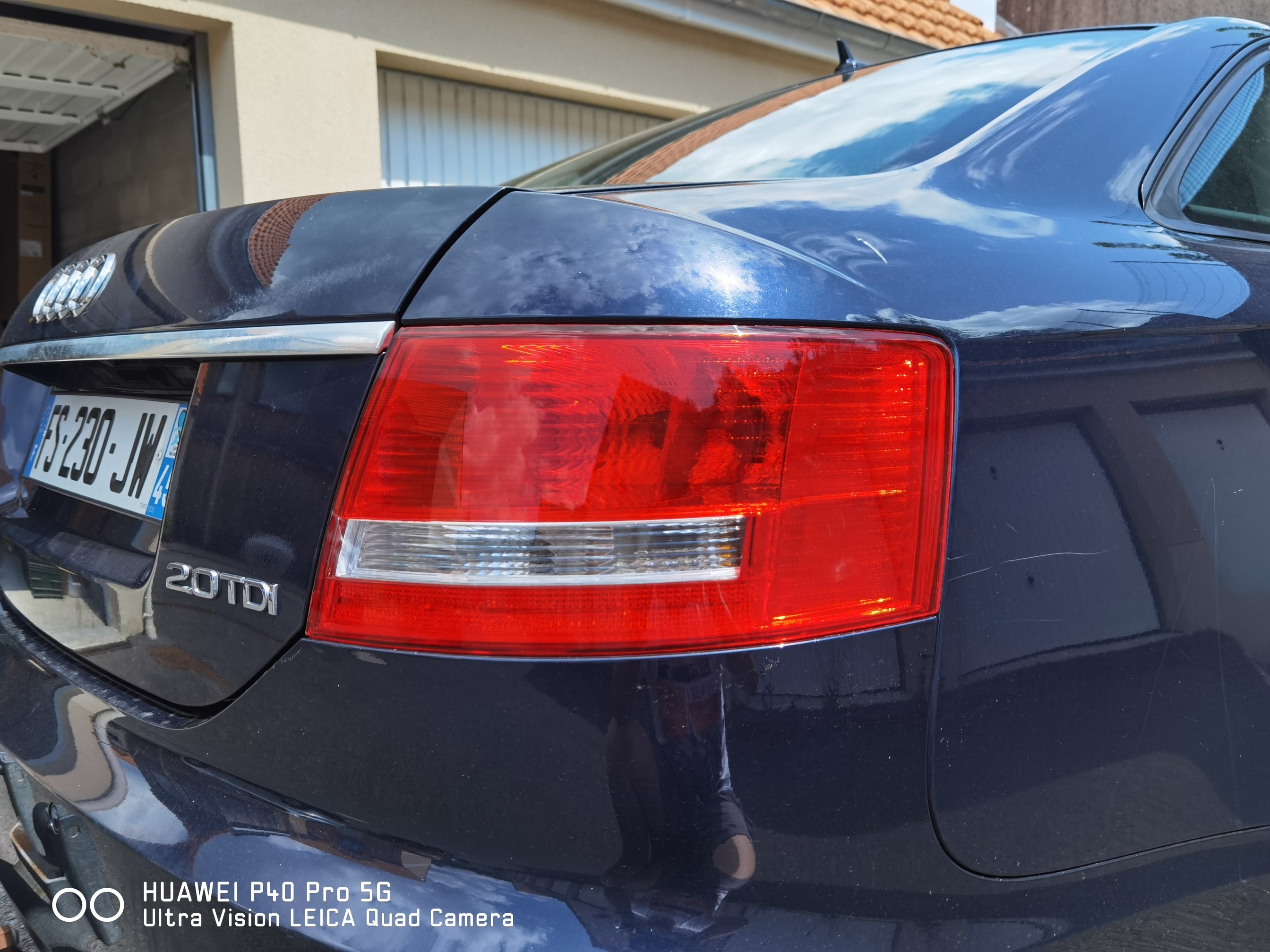

J'ai changé les feux ! Purée quelle galère !!! Depo c'est de la merdasse, trop mal ajusté, j'ai réglé pourtant, mais y'a plein de bavures ....
Y'a trop de jours à certains endroits, je vais leur tel et reprendre autre marque, c'est abusé sérieux .... je renvoie je pense, je vais pas passer une journée à essayer de faire quelque chose.
J'ai limé, c'est mieux mais ça jointe pas correctement et ça suit pas la ligne de caisse. AVANT VS APRES
Photos :
édit(h) Piaf ^^
J'ai remis les vieux, j'ai renvoyé les dégeux, j'ai repris des TYC, on verra.
Sinon trouver des origines propres .... (lol)

Tu as bien fait pour les feux, si c'est pas nickel aux jointures, ça va être l'inondation, dès qu'il y aura de la flotte... Bien, les futurs tapis!

Oui j'allais pas garder ça, déjà au montage faut bidouiller, aspect c'est très mauvais, ensuite oui pour les fuites hors de question, le bac à roue de secours est sec de chez sec ( une des premières choses que j'ai regardé, en général si t'as de l'eau je dis non direct)
On va voir si les TYC s'en sortent mieux, à suivre donc :)

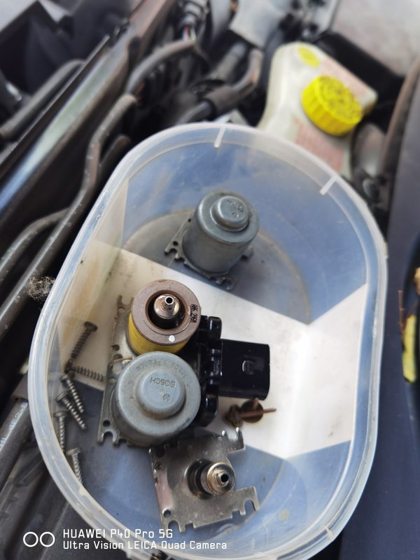

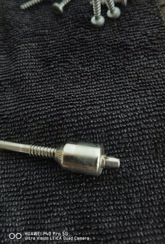

Hello tout  le monde !
Bon bin j'ai bossé pour rien ce matin :( de toute façon ça aurait été trop simple si c'était ça ....
J'ai tenté le démontage et nettoyage du  HVAC heater  ....  toujours pareil ! Froid glacial côté passager, froid moins prononcé bouche aération TDB de gauche, tiède  à gauche du volant, et chaud à droite du volant. J'ai fais ça tellement bien, j'ai poli les pièces et tout, remonté les vis à la graisse blanche, serrage en escargot, puis en croix et ...  quedal.  Déjà zéro fuite au remontage c'est cool, mais ça marche pas.
Ce serait un volet de répartition dans la console qui fait suer je pense, c'était ma première idée !
Au vcds ça donnera le défaut de l'actionneur de volet en faute, j'ai regardé un peu partout ça semble être ça. je n'ai pas regardé si il fallait tomber la console ... j'espère pas AP-Smiles_u1F61E.png
Bon quelques photos quand même.
Modifié par memel
Bon comme j'étais en rogne depuis ce matin, je me suis vengé sur autre chose, voici quelques clichés de mon après-midi  AP-Smiles_u1F61C.png
Un coup d'aspi partout, puis de Bissell et puis un coup d'APC partout : TDB, panneaux de portes, entrées de portes et tous les plastiques, nettoyage du bac de roue de secours, nettoyage du coffre, pose du filet audi etc.
AVANT :
APRES

Photos de l'ex Volvo avec detailing et un peu avant son départ : (2.5 d5 5 cylindres 163cv bvm summum)
AP-Smiles_u1F62C.png oui il est était beau le volant, j'ai galèré pour le trouver, en Lituanie j'ai été le chercher !
Je m'occupe de l'audi maintenant ^^
Merci des compliments :)
Chapeau pour ta Volvo. Elle était vraiment magnifique :bien:
@Bagheera Merci beaucoup :) Oui elle était dans un excellent état  ! après je lui ai refais une grosse santé oui côté esthétique.
Au bout de 3 ans eet des dizaines de pannes et de réparation, j'en ai eût marre, je l'ai revendue à perte mais plus emm*rdé ! ( turbo, train avant inréglable, injos, et des capteurs la pompe etc, stop)

J'ai reçu ma deuxième paire de feux prise en marque TYC c'est le jour et la nuit avec les premiers ! l'ajustement est presque parfait AP-Smiles_u1F61C.png
J'en profite pour dire merci à tout le monde pour vos encouragements, et vos posts AP-Smiles_u1F60A.png
Quelques photos :
Eh ben voilà, quand même mieux ces feux. Au top!

Entre nous, je t'avoue que j'en cherche un en bois mais c'est la galère à trouver en (très) bon état et à des prix décents.
Oui c'est assez galère ! ceux d'A8 montent il me semble.
Je peux sûrement te trouver ça :)
Après le vernis du bois ça se refait, j'ai refais le mien t'as vu les tofs ^^
là, les feux je suis très satisfait, pour 1€ et quelques de plus les deux, je ne regrette pas. a qualité est totalement différente des autres. C'est pas de l'origine mais ça suffit.
J'aurai eût un budget plus gros j'aurai pris des Leds sympa, pas tuning, hein, sympa j'ai dis :)
