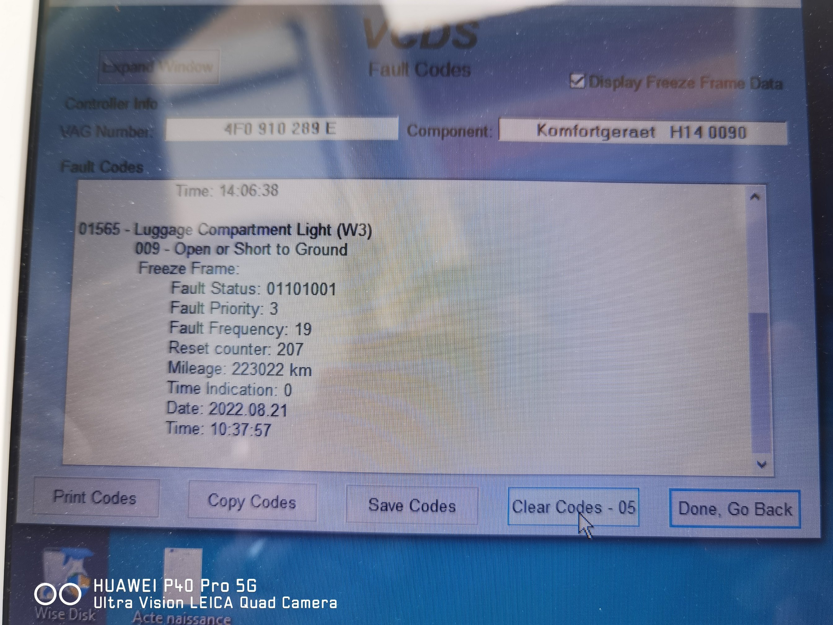

Non j'ai plus rien comme si elle n'était pas équipée. Capteur et buzzer en défaut au Vcds donc je sais pas, APS ne fonctionne plus du tout.

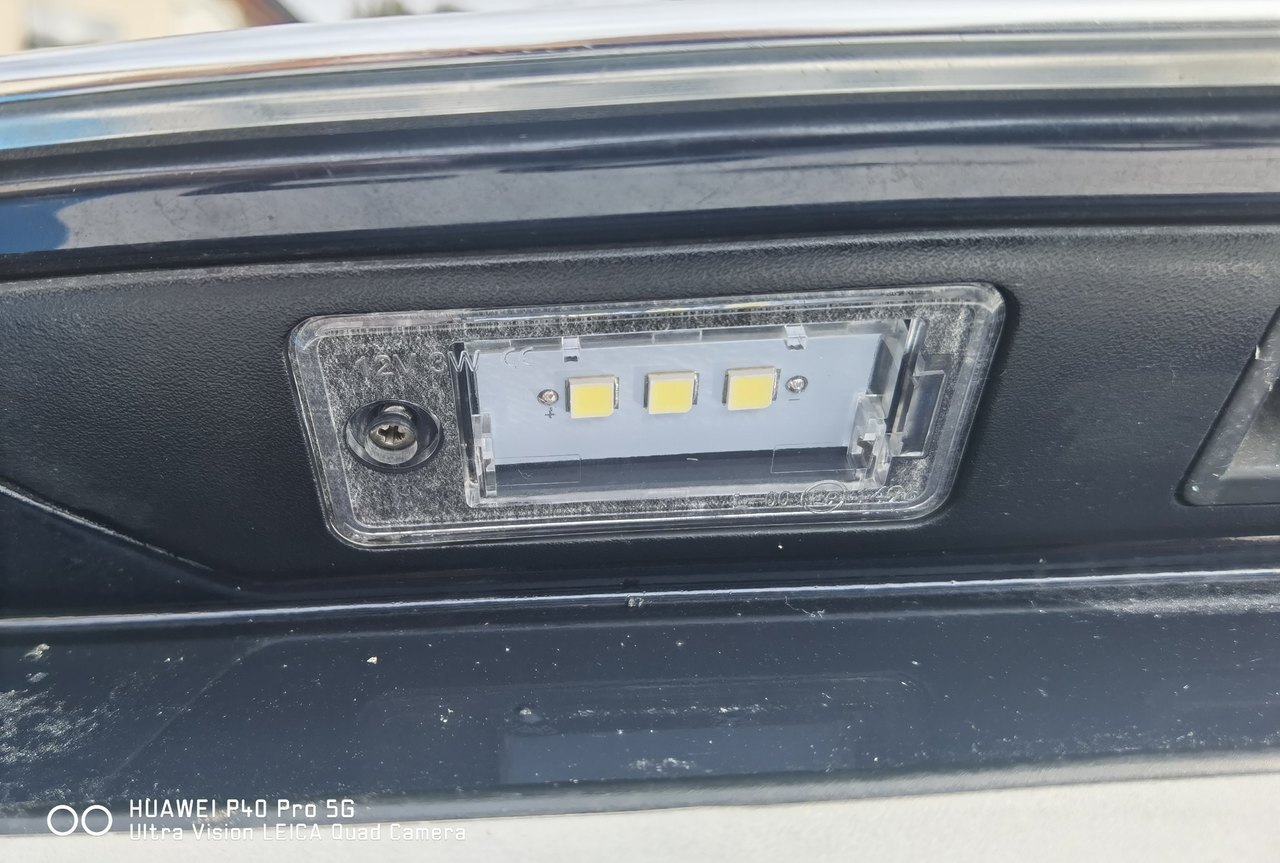

Bon, au moins les leds d'éclairage de plaque fonctionnent. ^^
Les rappels de clignos sont ok?
Yo ouiiiii ça fonctionne parfaitement, presque plug and play. Les vis sont venues impec, les modules sont un poil plus gris que l'origine. Mais ça passe sans raboter. Zéro erreur ou clignotement. Pour les rapels éclaire moi sans mauvaise blague !

Rien au Vcds à part défaut anti patinage 1x puis erase et plus rien, jusqu'à la prochaine fois.

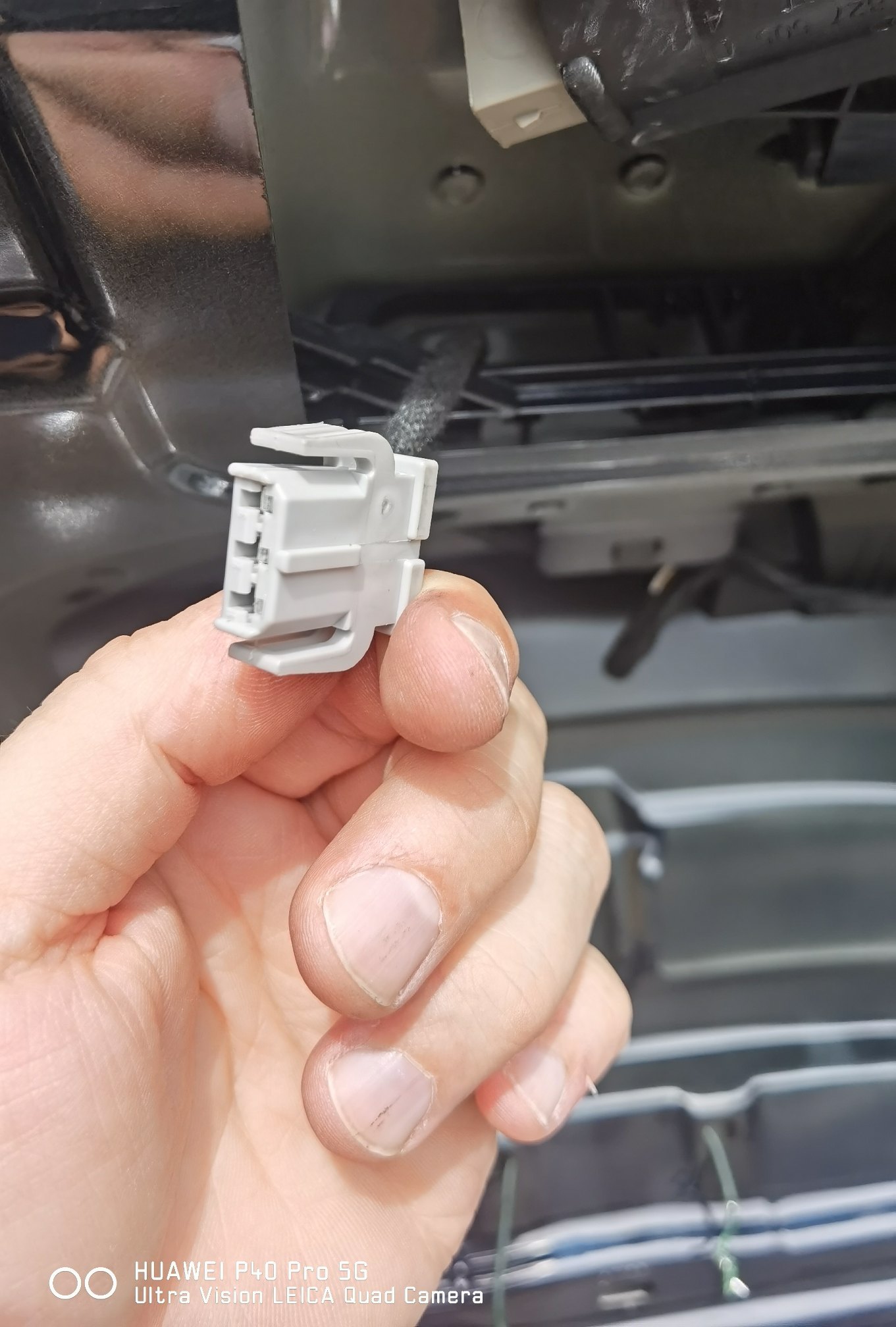

Lumière de coffre OK ! Démontage de la led contact coupé, ensuite j'ai remis la w5w or et Vcds pouf, allumée...
Je laisse comme ça, ça marche.

Le diag dit que le module a soit un mauvais codage soit pas codé. Si j'avais le codage pour le faire ça ferait une erreur en moins :)

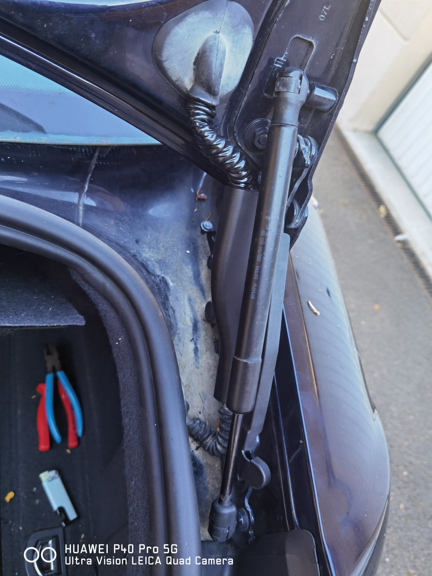

Bon sinon j'avance un peu sur mon coffre et c'est la merde.
J'ai dégarni, testé au multimètre, pas de jus ! Ni au bouton, si au cerveau moteur ni à la serrure de coffre. Du coup j'ai sorti le faisceau, il est coupé...
J'ai scotché les fils à l'arrache histoire de voir, rien ! Mais avec le fil remis j'ai 10/11v à la prise de la serrure de coffre, c'est pas si mauvais signe.
J'espère que c'est la serrure électrique qui chie.... C'est pas le prix que ça coûte c'est juste que j'aimerai bien trouver cette panne, marre d'ouvrir à la clef mécaniquement.

Donc alors, j'ai fais mon faisceau, nickel.
Bon ça marche qu'avec le bouton central de la télécommande...
Pas avec la centralisée, ni depuis l'habitacle. C'est le bouton je pense, celui de la barre de malle, l'ensemble porte éclaireur de plaques réf 8E0827574C3FZ. c'est le truc complet le bouton se détaille pas.
Avant de souder j'ai débranché la batterie. J'ai remis les vitres en confort après.
