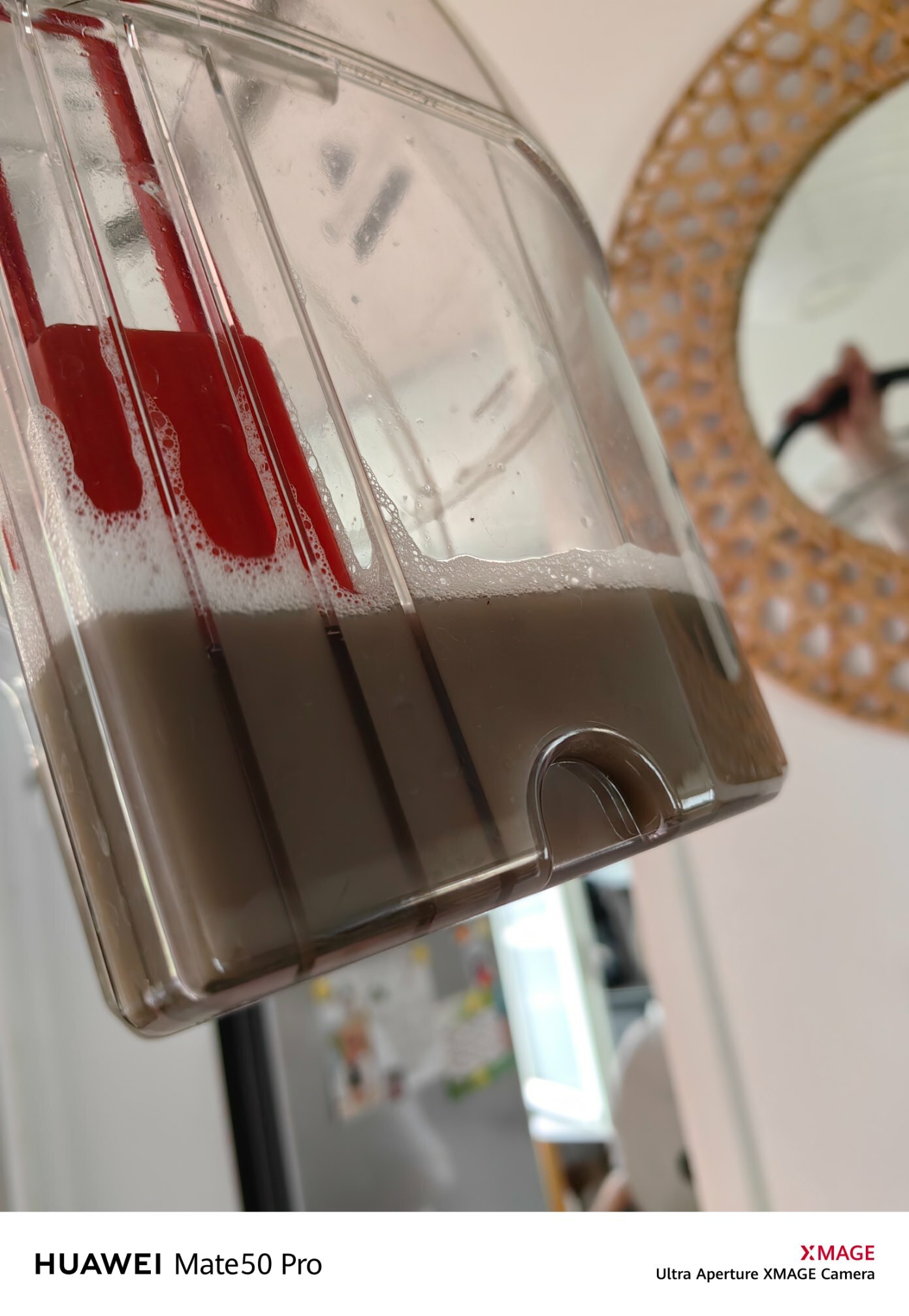

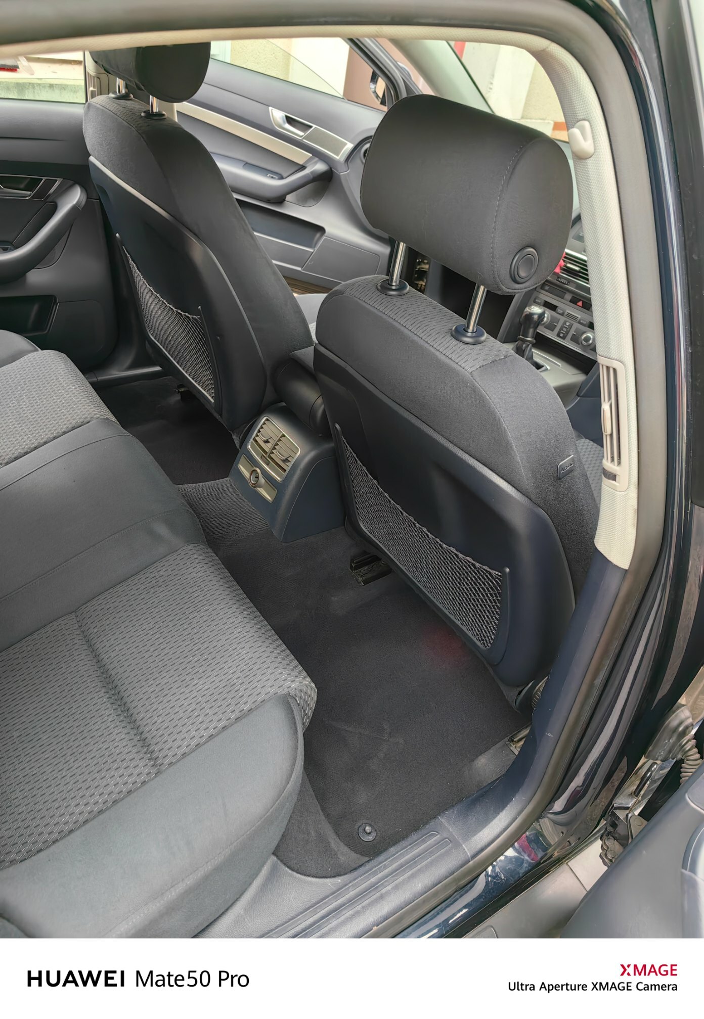

Gros gros nettoyage, lavage, séchage, et cire rapide avec MF buffering, traitement des optiques céramique avant arrière au Sonax.
Dégraissage des vitres à la bombe wurth et MF.
Vraiment besoin d'un gros nettoyage, car avec les enfants, car la terre Landaise, le sable, les aiguilles de pins et autres .... ( photo n°3 lol )
Nettoyage de tous les plastiques à L'APC action, ciel de toit, montants, pare soleil.
Traitement des plastiques produit habituel auto finesse et tampon etc etc ...

Voici quelques photos :
bravo pour le boulot réalisé !
