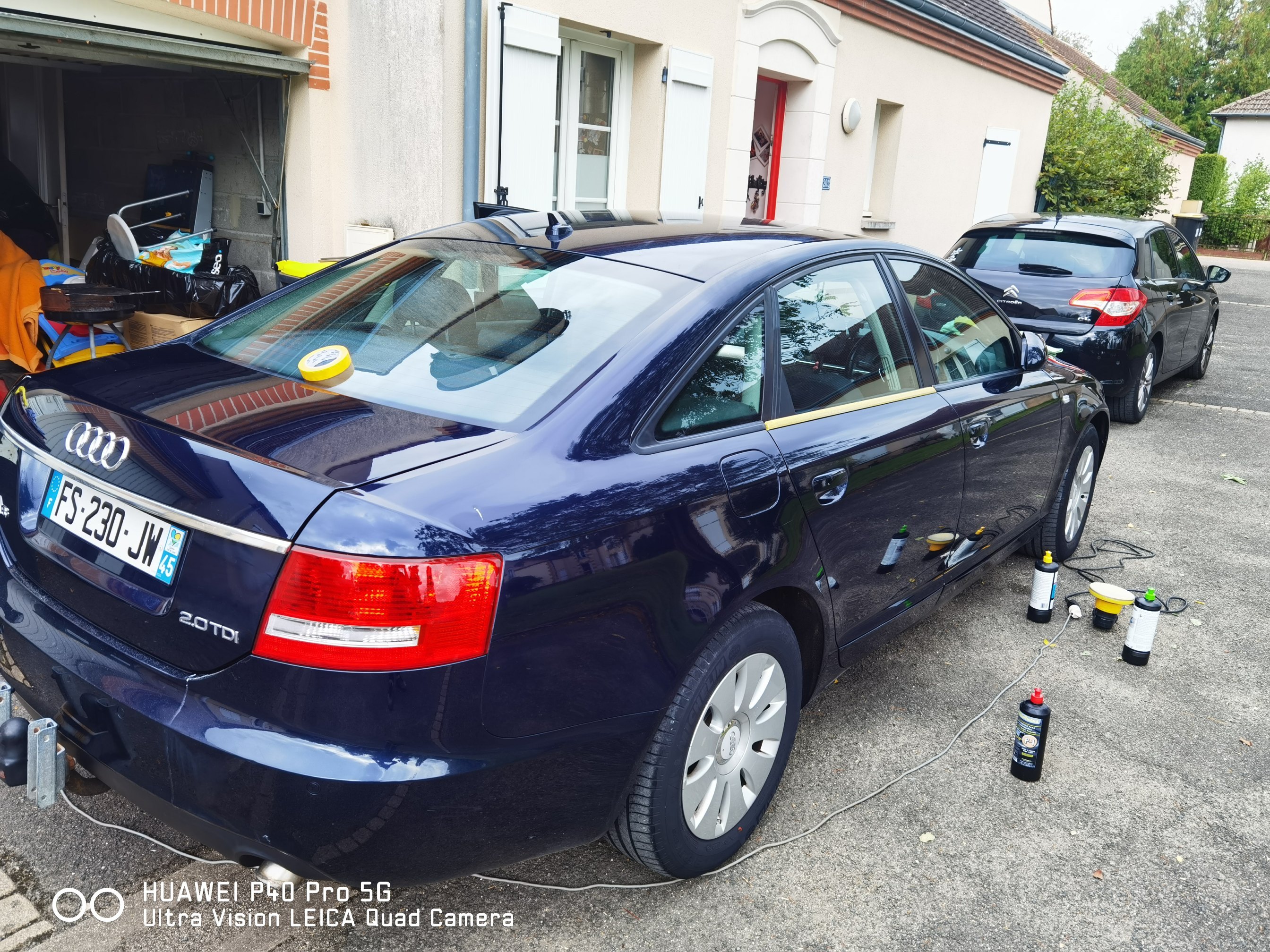

Lavage décontamination, 3000 trizact, et 3M Fast Cut.

Sinon, oui ça brille bien, bravo :bien:
Merci les gars ! Une journée lustrage quoi.

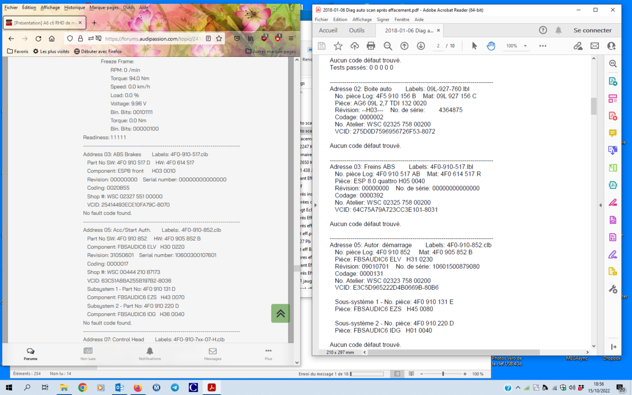

j'ai débranché le faisceau de culasse, la prise est une belle galère ça tourne sur le support, mais j'ai réussi j'en ai chié avec un collègue. Y'a plein d'huile mais je pense pas que ça gêne, ça démarre, ça boite pas, je pense que le faisceau est ok, sinon ratés d'IP et j'ai rien de tout ça.
Je poste log diag d'aujourd'hui. Il me semble qu'on voit la ref des modules et calculos.
Demain je dépose tant bien que mal à la station bosch en face de mon taf, Pas le temps de faire la bagnole.
Allé bonne lecture :)  merci de votre aide, au cas où AP-Smiles_u1F60A.png

             Freeze Frame:
                    RPM: 0 /min
                    Torque: 94.0 Nm
                    Speed: 0.0 km/h
                    Load: 0.0 %
                    Voltage: 9.96 V
                    Bin. Bits: 00101111
                    Torque: 0.0 Nm
                    Bin. Bits: 00000100
Readiness: 1 1 1 1 1
Address 03: ABS Brakes        Labels: 4F0-910-517.clb
   Part No SW: 4F0 910 517 D    HW: 4F0 614 517
   Component: ESP8 front      H03 0010
   Revision: 00000000    Serial number: 00000000000000
   Coding: 0020855
   Shop #: WSC 02327 551 00000
   VCID: 25414493ECE10FA79C-8070
No fault code found.
Address 05: Acc/Start Auth.        Labels:. 4F0-910-852.clb
   Part No SW: 4F0 910 852     HW: 4F0 905 852 B
   Component: FBSAUDIC6 ELV   H30 0220
   Revision: 31050601    Serial number: 10600300107601
   Coding: 0000017
   Shop #: WSC 00444 210 87173
   VCID: 63C51A8BA255B197B2-8036
   Subsystem 1 - Part No: 4F0 910 131 D
   Component: FBSAUDIC6 EZS   H43 0070
   Subsystem 2 - Part No: 4F0 910 220 D
   Component: FBSAUDIC6 IDG   H36 0040
Address 07: Control Head        Labels: 4F0-910-7xx-07-H.clb
   Part No SW: 4F1 910 732 D    HW: 4E0 035 729
   Component: Interfacebox    H43 5570
   Revision: 00000000    Serial number: 350LT047556415
   Coding: 0000006
   Shop #: WSC 00000 000 00000
   Subsystem 1 - Part No: 4F0 910 609
   Component: Bedienteil MMIC6H03 0870
   Subsystem 2 - Serial number: 00000000092431
   Subsystem 3 - Serial number: 0113.12.040000000100010365ÿ
   Subsystem 4 - Serial number: 010365ÿ
2 Faults Found:
00003 - Control Module
            005 - No or Incorrect Basic Setting / Adaptation
             Freeze Frame:
                    Fault Status: 01100101
                    Fault Priority: 5
                    Fault Frequency: 1
                    Reset counter: 12
                    Mileage: 224708 km
                    Time Indication: 0
                    Date: 2022.09.24
                    Time: 21:38:30
01319 - Control Module for Distance Control (J428)
            004 - No Signal/Communication
             Freeze Frame:
                    Fault Status: 01100100
                    Fault Priority: 5
                    Fault Frequency: 1
                    Reset counter: 13
                    Mileage: 224722 km
                    Time Indication: 0
                    Date: 2022.09.25
                    Time: 09:41:45
Address 08: Auto HVAC        Labels: 4F0-910-043.clb
   Part No SW: 4F0 910 043     HW: 4F2 820 043 B
   Component: KLIMABETAETIGUNGH11 0110
   Revision: 00000024    Serial number: 00000000094138
   Coding: 0001044
   Shop #: WSC 02327 785 00200
   VCID: 5BB5226B9A258957FA-800E
1 Fault Found:
01592 - Air Quality Sensor (G238)
            014 - Defective
             Freeze Frame:
                    Fault Status: 01111110
                    Fault Priority: 3
                    Fault Frequency: 2
                    Reset counter: 15
                    Mileage: 224791 km
                    Time Indication: 0
                    Date: 2022.09.26
                    Time: 07:20:00
             Freeze Frame:
                    Temperature: 11.0°C
Address 09: Cent. Elect.        Labels: 4F0-910-279.lbl
   Part No SW: 4F0 910 279 B    HW: 4F0 907 279 B
   Component: ILM Fahrer      H14 0080
   Revision: 00000000    Serial number: 4F0907279
   Coding: 0010101
   Shop #: WSC 02335 785 00200
   VCID: 285F4DA79BF312CFA7-807C
   Subsystem 1 - Part No: 4F2 910 113   Labels: 1KX-955-119.CLB
   Component: Wischer AudiC6  H04 0150
   Coding: 00062736
   Shop #: WSC 02335
   Subsystem 2 - Part No: 4E0 910 557 B  Labels: 8K0-955-559.CLB
   Component: REGENLICHTSENSORH13 0100
   Coding: 00150059
   Shop #: WSC 02335
1 Fault Found:
            014 - Defective
             Freeze Frame:
                    Fault Priority: 2
                    Fault Frequency: 3
                    Reset counter: 15
                    Mileage: 216832 km
                    Time Indication: 0
                    Date: 2022.02.05
                    Time: 13:02:00
Address 0E: Media Player 1        Labels: 4E0-910-111.lbl
   Part No SW: 4E0 910 111 F    HW: 4E0 035 111 A
   Component: CD-Changer      H44 0470
   Revision: 00000000    Serial number: AUZ5ZBD6039733
   VCID: 1C376177DFABCE6F33-8048
Address 15: Airbags        Labels: 4F0-910-655-8R.clb
   Part No SW: 4F0 910 655 D    HW: 4F0 959 655 B
   Component: 38 AIRBAG AUDI8RH29 0250
   Revision: 05H29000    Serial number: 0037LD04ZRAY
   Coding: 0013112
   Shop #: WSC 00444 210 80998
   Subsystem 1 - Serial number: 6332CSME077D1E519
   Subsystem 2 - Serial number: 6342CSME081B3374%
   Subsystem 3 - Serial number: 6351HSME05504401T
   Subsystem 4 - Serial number: 6361HSME056C5110+
   Subsystem 5 - Serial number: 6371VSME050C0619G
   Subsystem 6 - Serial number: 6381VSME050C0138D
Address 16: Steering wheel        Labels: 4F0-910-549.lbl
   Part No SW: 4F0 910 549     HW: 4F0 953 549 A
   Component: Lenksäulenmodul H07 0230
   Revision: 00H07000    Serial number: 90022043400095
   Coding: 0102041
   Shop #: WSC 02323 785 00200
   VCID: 66C3039F5167C4BF55-8032
   Subsystem 1 - Part No: XXXXXXXXXXX
   Component: Lenkradmodul    H06 0080
Address 17: Instruments        Labels: 4F0-910-xxx-17.lbl
   Part No SW: 4F0 910 900 A    HW: 4F0 920 950 L
   Component: KOMBIINSTR. M73 H10 0660
   Revision: 00000000    Serial number: 4RA3991D4
   Coding: 0260843
   Shop #: WSC 12345 001 136936
   VCID: 1E336B7FC9B7DC7FDD-804A
Address 19: CAN Gateway        Labels:. 4F0-910-468.clb
   Part No SW: 4F0 910 468 A    HW: 4F0 907 468 B
   Component: Gateway         H09 0030
   Revision: 09          Serial number: 0800804B270404
   Coding: ECEE53C41B3104
   Shop #: WSC 02325 785 00200
   VCID: 275D4E9B96ED1DB7AE-8072
Address 37: Navigation        Labels: 4E0-910-88x-37.lbl
   Part No SW: 4E0 910 887 D    HW: 4E0 919 887 C
   Component: MNS ECE         H43 0550
   Revision: 00000000    Serial number: 353LR047595101
   VCID: 2E53BBBFB9174CFF6D-807A
1 Fault Found:
            014 - Defective
             Freeze Frame:
                    Fault Status: 01101110
                    Fault Priority: 5
                    Fault Frequency: 1
                    Reset counter: 0
                    Mileage: 224708 km
                    Time Indication: 0
                    Date: 2022.09.24
                    Time: 21:40:19
             Freeze Frame:
                    Bin. Bits:     0100
Address 42: Door Elect, Driver        Labels: 4F0-910-793-42.lbl
   Part No SW: 4F0 910 793 B    HW: 4F0 959 793 B
   Component: TSG FA          H10 0020
   Revision: 00000000    Serial number: —‰7
   Coding: 0000634
   VCID: 295948A380F92BC7B8-807C
Address 46: Central Conv.        Labels:. 4F0-910-289.lbl
   Part No SW: 4F0 910 289 E    HW: 4F0 907 289 E
   Component: Komfortgeraet   H14 0090
   Revision: 00900014    Serial number: 01002011120000
   Coding: 0008435
   VCID: 2C57B1B78F0B3EEF43-8078
   Subsystem 1 - Part No: 1K0 951 605 C
   Component: LIN BACKUP HORN H02 1301
   Subsystem 2 - Part No: 4F0 910 177
   Component: Innenraumueberw.H01 0020
Address 47: Sound System        Labels: 4F0-910-223-AS.lbl
   Part No SW: 4F0 910 223 G    HW: 4F0 035 223
   Component: Amp.-ASK        H09 0350
   Revision: 16S00001    Serial number: 01911040048862
   Coding: 0000001
   VCID: 224B5F8FFDCFF89FF9-8076
Address 4F: Centr. Electr. II        Labels: 4F0-910-280.lbl
   Part No SW: 4F0 910 280     HW: 4F0 907 280 A
   Component: ILM Beifahrer   H09 0050
   Revision:             Serial number: 00000000053196
   Coding: 0001104
   VCID: 5EB32B7F89379C7F9D-800A
Address 52: Door Elect, Pass.        Labels: 4F0-910-793-52.lbl
   Part No SW: 4F0 910 793 B    HW: 4F0 959 792 B
   Component: TSG BF          H10 0020
   Revision: 00000000    Serial number: &6
   Coding: 0000634
Address 53: Parking Brake        Labels: 4F0-910-801.clb
   Part No SW: 4F0 910 801 D    HW: 4F0 907 801 B
   Component: EPB  CEFC0090   H05 0090
   Revision: --H05---
   Coding: 0000111
   Shop #: WSC 02145 785 00200
   VCID: 21495083F8C9E387E0-8074
Address 56: Radio        Labels: 4E0-910-541.lbl
   Part No SW: 4E0 910 541 T    HW: 4F0 035 541
   Component: TUNER EU/US/RDW H41 0630
   Revision: 00000000    Serial number: 352L-047584671
   Coding: 0000001
   VCID: 3169A0C3A829530770-8064
Address 61: Battery Regul.        Labels: 4F0-910-181.lbl
   Part No SW: 4F0 910 181 F    HW: 4F0 915 181 B
   Component: J0644 BEM       H13 0760
   Revision: 00000000    Serial number: 00000000000381
   VCID: 24475997E7DBF6AF8B-8070
   Subsystem 1 - Part No: 4F0 915 105 C
   Component: von VA0  2412150540
   Coding: 344630393135313035432056413032343132313530353430
   Shop #: WSC 01300 995 29333
Address 62: Door, Rear Left        Labels: 4F0-910-795.lbl
   Part No SW: 4F0 910 795 A    HW: 4F0 959 795 A
   Component: TSG HL          H09 0010
   Coding: 0000042
   VCID: 2A5BB7AF85FF20DFB1-807E
Address 72: Door, Rear Right        Labels: 4F0-910-795.lbl
   Part No SW: 4F0 910 795 A    HW: 4F0 959 794 A
   Component: TSG HR          H09 0010
   Coding: 0000042
Address 76: Park Assist        Labels: 4Fx-910-283.lbl
   Part No SW: 4F0 910 283     HW: 4F0 919 283
   Component: Parkhilfe 4-Kan H09 0030
   Revision: --.--.--    Serial number: 11730432800076
   Coding: 0000006
   VCID: 61C91083B849A387A0-8034
1 Fault Found:
01543 - Parking Aid Warning Chime (H15)
            009 - Open or Short to Ground
             Freeze Frame:
                    Fault Status: 01101001
                    Fault Priority: 3
                    Fault Frequency: 1
                    Reset counter: 12
                    Mileage: 224708 km
                    Time Indication: 0
                    Date: 2022.09.24
                    Time: 21:38:31
Address 77: Telephone        Labels: 4E0-910-336.lbl
   Part No SW: 4E0 910 336 M    HW: 4E0 862 335
   Component: Handyvorb2      H10 1130
   Revision: 00000000    Serial number: 00000007533717
   Coding: 0010900
End-------------------------(Elapsed Time: 02:23)--------------------------
Déjà, tu peux prioriser les Pb avec le critère "fault priority" :
Pour ton Pb sur le 76, c'est le buzzer qui est en court circuit ou coupé (01543).
Pour le Pb de Nav calculo 37 : http://wiki.ross-tech.com/wiki/index.php/00003
Pour le Pb du calculo 37 : le défaut date de février  : à effacer avant d'aller plus loin.
Pour le calculo 07 : il y a de la "matière" sur le site de rosstech
Pour le défaut de capteur PMH :  http://wiki.ross-tech.com/wiki/index.php/16705/P0321/000801 et http://wiki.ross-tech.com/wiki/index.php/18255/P1847/006215
Yop merci les gars ! Je vais regarder ça de près. Merci beaucoup de votre aide.
Les défauts sont permanents, j'efface ça revient sauf ce qui est le capteur PHM.
La batterie je pense c'est du au fait que quand j'ai fais le diag j'ai tenté de redémarrer plus de 10x et j'étais à l'arrêt. Mais elle devrait donner au moins 11 12v
Au pire une batterie ça va pas chercher loin. Au  Mmi elle est en charge à 100% alors je sais pas.
Tout ce qui est relié en soucis aux défauts de freins abs et autres je pense que c'est le module en photo qui a été changé et non ou pas codé, comme le vcds le dit. J'aimerai savoir coder le nouveau, j'ai su il ya longtemps...
Comment vérifier que le module en place ou celui que j'ai de rechange est bien celui d'origine. Y'a vraiment protection à casser et recoder pour que tout fonctionne correctement ?
J'attend de récup la voiture pour faire l'échange de module et voir ce qu'il se passe. J'espère pas la mettre plus en panne qu'elle n'est déjà, on va croiser les doigts hein.
J'aimerai changer les modules et que ce soit plug and play...
