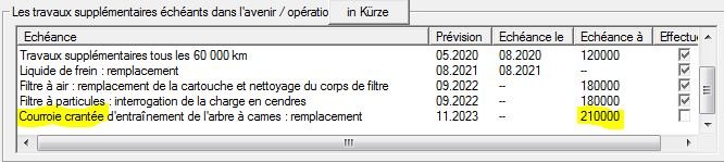

J'ai le 2l 163cv, c'est un moteur (code CGLD) à courroie.
Remplacement tous les 210000km je pense, t'as le temps de voir venir :D

210000km ? C'est pas plutôt 120000km que tu voulais écrire Nico ?
Nope, j'ai bien écrit.
ok mais ça me semble énorme pour une courroie
Recommandation constructeur, je ne l'invente pas.
Modifié par Flybe
Effectivement, je viens de faire une simulation de travaux à 120000km sur ELSA pour ton moteur CGLD et il ne propose le remplacement de la courroie qu'à 210000km :O
En préventif, vaut mieux déposer le carter de protection supérieur à chaque entretien/révision pour checker l' état de la courroie.
Cela m' est arrivé sur mon ex A4B5 et j' ai pu ainsi éviter la catastrophe. :||
De mémoire, la courroie de l'A4 de mon père avait explosé (on peut dire ça quand elle éclate et arrache tout ce qu'elle peut sur son passage?) avant la date d'échéance...La facture était pas belle à voir...

yes pas fou @Flybe ;) ... même si je continue à penser que c'est très très beaucoup 210Mkm
