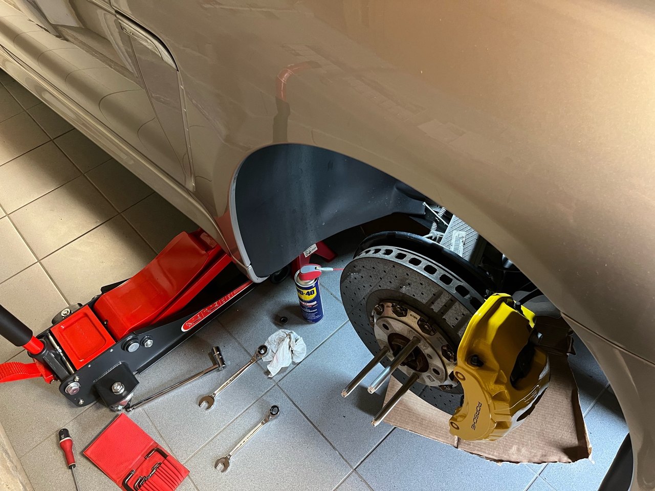

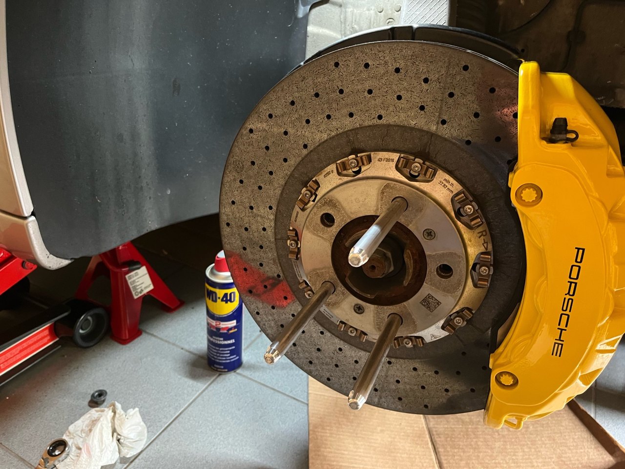

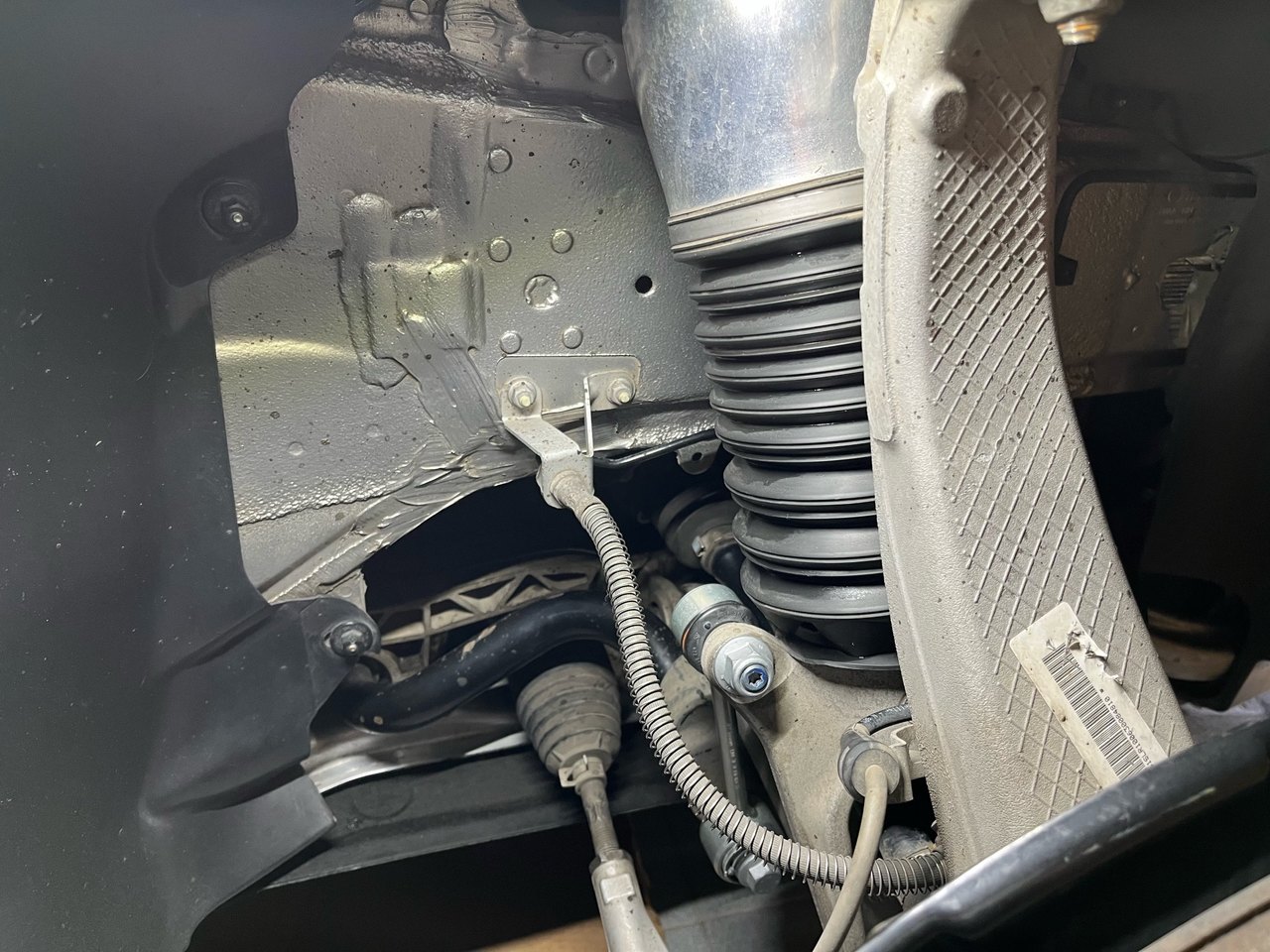

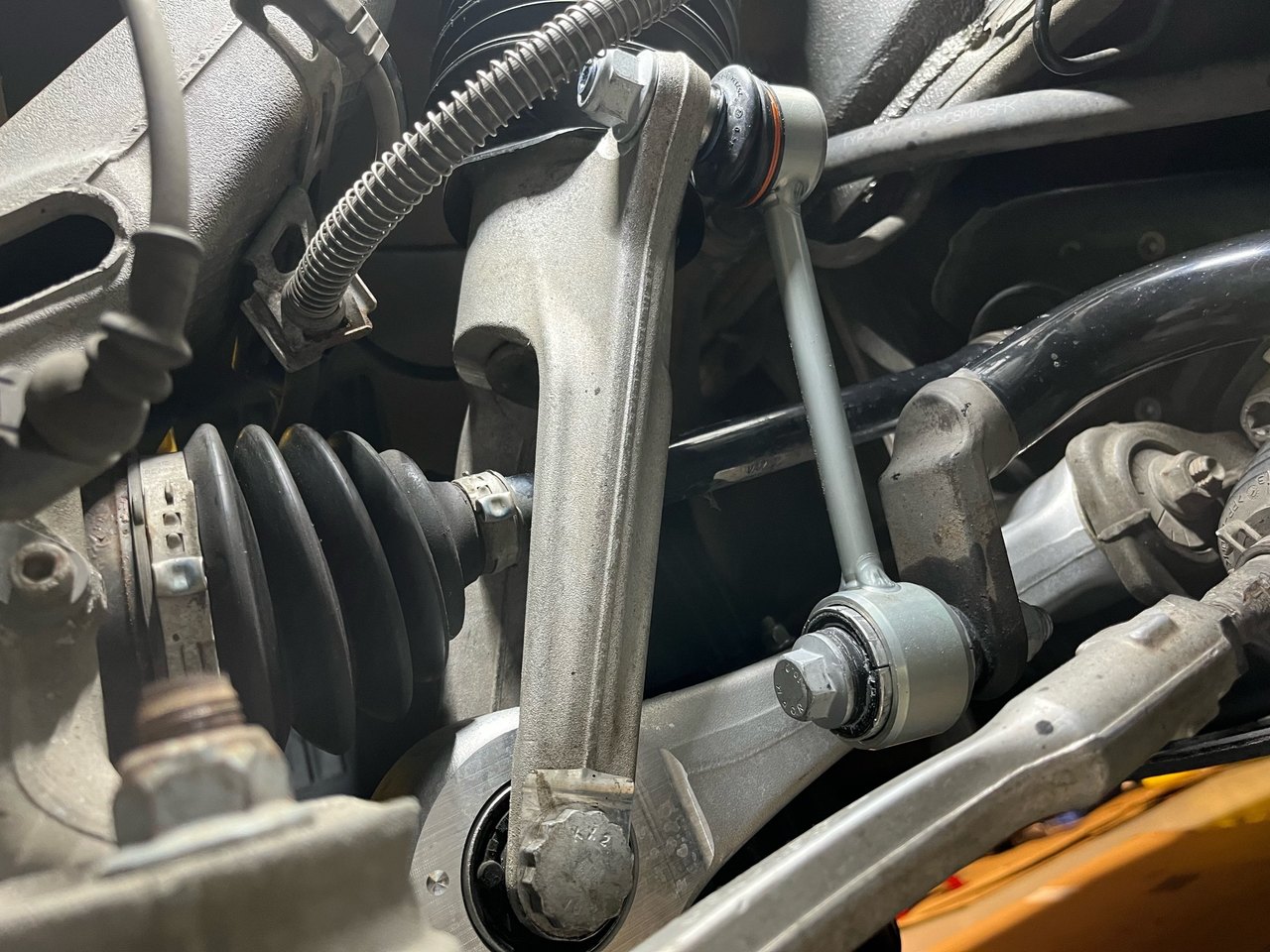

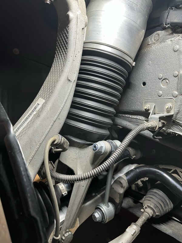

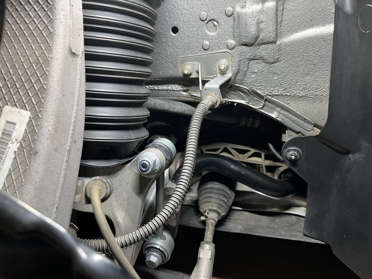

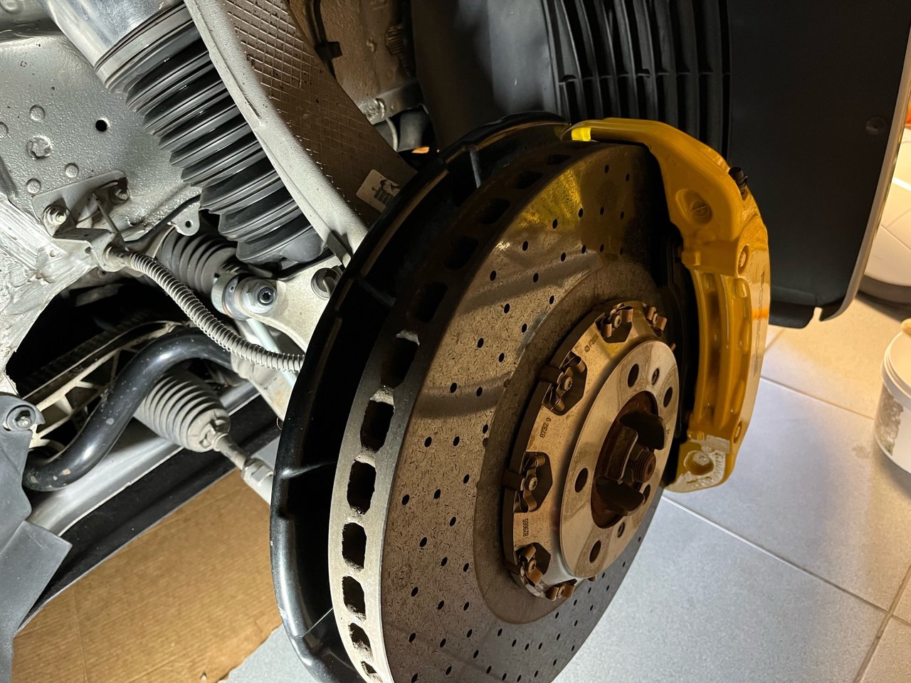

Remplacement  des 2 biellettes de barre stabilisatrice avant droite et gauche  , il était temps .
Prochainement les 2 biellettes de barre stabilisatrice arrière avec les silent blocks de barre stab seront remplacés également AP-Smiles_u1F609.png.
Modifié par RABITO
  • Aime 1

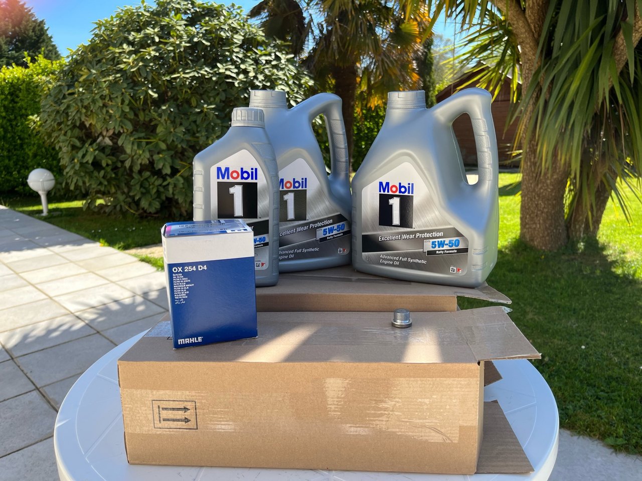

Réception aujourd'hui de l'huile pour la vidange annuelle , filtre et bouchon +joint .AP-Smiles_u1F60A.png
De la mobil 1, l'auto est bien traitée par ici :AP-Smiles_81:
Merci Max , on essaie de faire au mieux .
La dernière vidange date du 23/04/2021 à 151251Km
Aujourd'hui au compteur j'ai 156748 Km , soit 5497 km depuis , c'est relativement peu . Le COVID ayant beaucoup restreint les déplacements

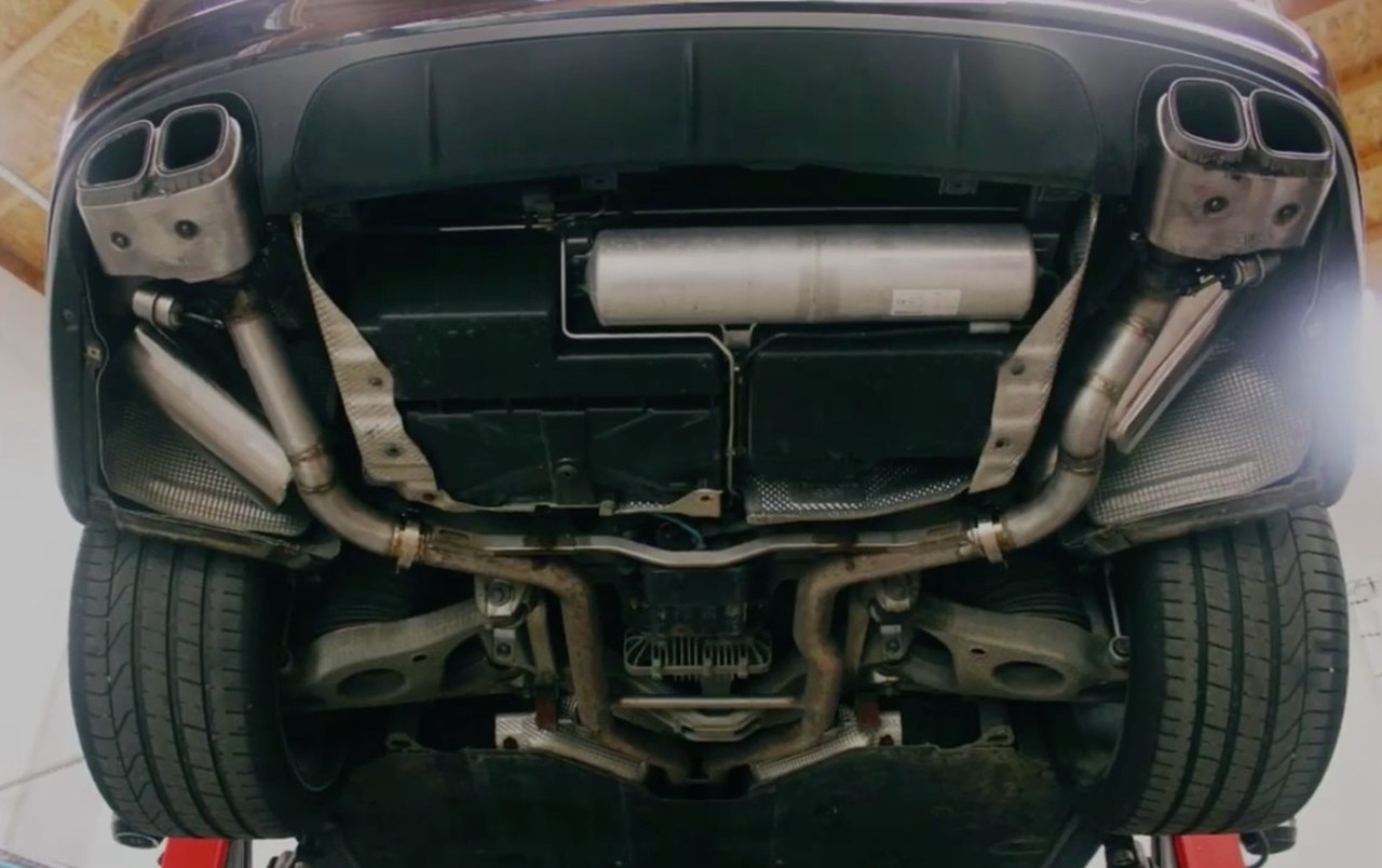

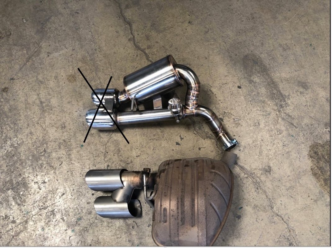

Ce matin j'ai été voir un professionnel de l'échappement car je pensais que mon silencieux était percé ,en faite c'était les manchons qui lient les catalyseurs au reste de la ligne qui n'étaient pas bien serrés .
Je pense après l'intervention chez Porsche quand j'ai eu mon problème d'injecteur et qui la fallut nettoyer l'échappement ...
Par contre la ligne est très corrodé le silencieux gauche à été déjà remplacé tout le reste est d'origine et il va falloir prévoir un gros budget chez Porsche pour remplacer tout ça .
J'ai demandé un devis pour remplacer la ligne,  en inox 316 L depuis les cata  jusqu'au silencieux arrière avec X Pipe à la place du résonateur  avec des valves inox , je conserve mes sorties d'origine pour l'esthétique général  .
Un petit indépendant mais qui aime beaucoup le monde automobile  et qui fait de trés belles soudures .

Je ne peux que tu rejoindre sur la volonté de conserver les sorties d'origine. Une sorte d'OEM+ finalement. Des idées du rendu avec une telle configuration ? Si la performance n'est pas ta priorité, peut-être envisager un H-pipe, le 4.8 L de chez Porsche ayant une sonorité de "bateau" se prêtant bien à cet usage.
Salut Max , ds le concept voici se que je recherche au niveau des silencieux pour conserver les sorties d'origine .
Pour le X Pipe ou H Pipe je ne sait pas trop encore quel va être le choix judicieux car j'ai peur que celà soit trop bruyant . Ou  alors peut être mettre 2 petit silencieux tube en milieux de ligne pour remplacer le silencieux intermédiaire . AP-Smiles_u1F609.png
Je vois. Pressé que cela se précise pour avoir un rendu !
Oui moi aussi , mais c'est pas pour de suite , le gars est complet jusqu'à mi novembre :AP-Smiles_u1F621:...
