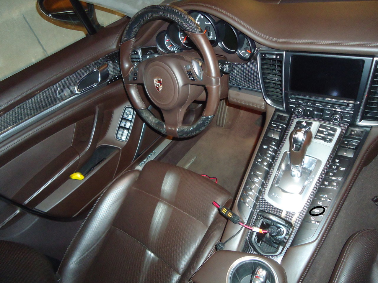

L'intérieur couleur espresso et carbon .

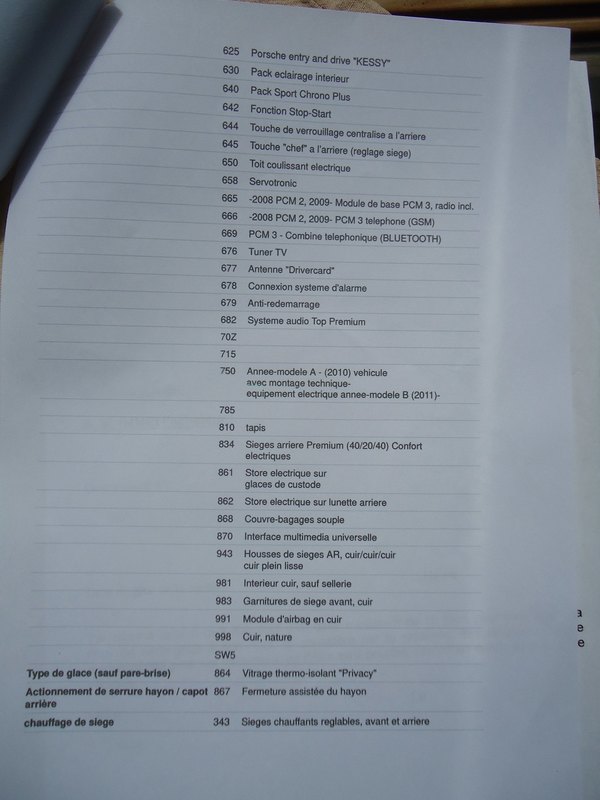

 La liste d'options  :
Modifié par RABITO

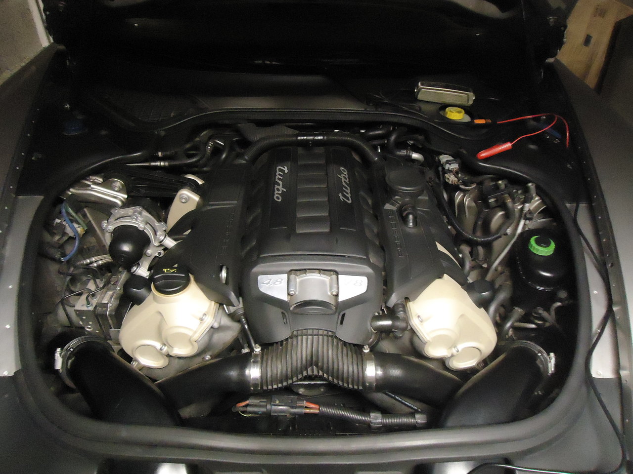

Bonjour Benjamin , ce moteur est le V8, 4.8L BITURBO  , 500CV et 770NM de couple .

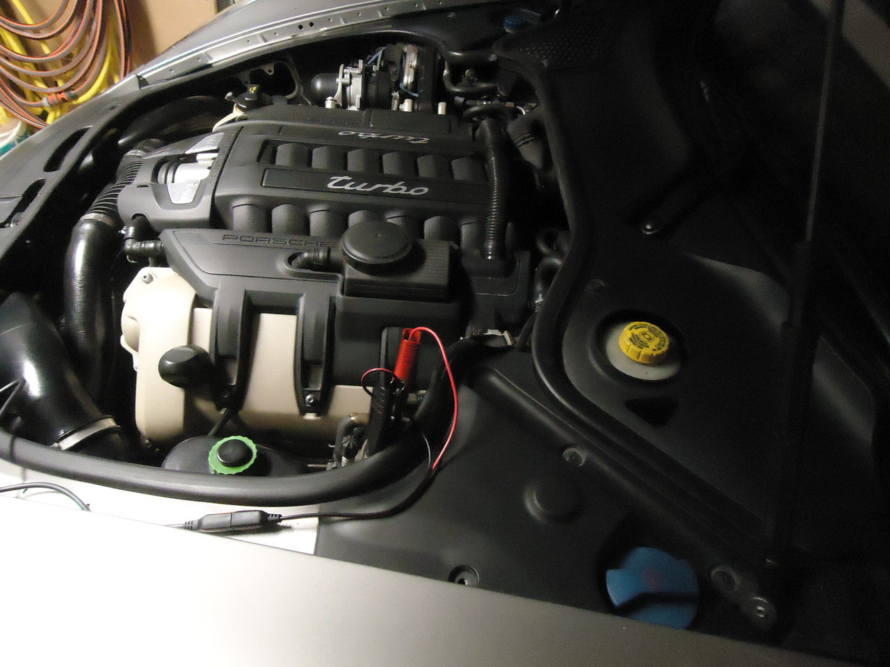

Niveau de moteur il y a eut une modification dès mon retour de Bulgarie , pour optimiser la voiture .
Remplacement des vis variocam qui sont en alu et provoque une casse moteur sur ce millésime à partir de 2009 jusqu'à 2012 .
Les vis avec le téton arrive à être sectionner du coup la chaine est décalé  sans suit la casse moteur avec le décalage de la chaine .
Les vis on été remplacées par des aciers avec FF MOTORS .
Modifié par RABITO

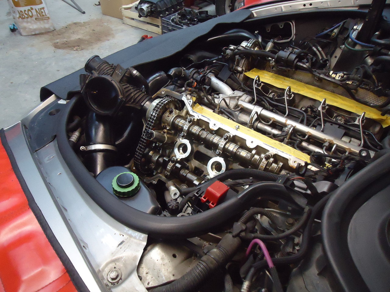

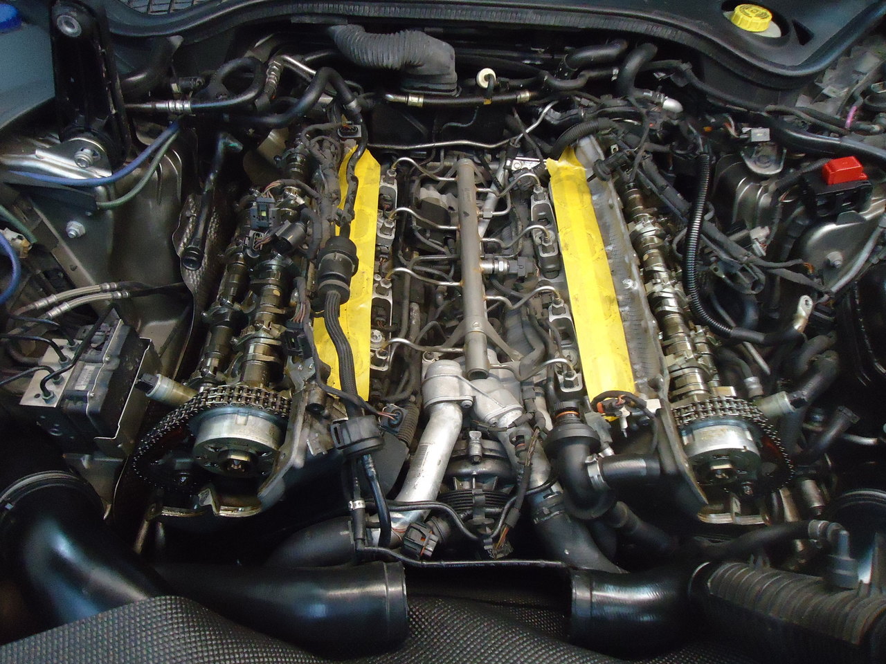

pour le décalage de distribution , plusieurs façons de le savoir mais le mieux est de passer à la valise (durametric ou piwis 2)
- anomalie capteur arbre cames
- probleme lambda
- consommation
- bruit moteur (pour les connaisseurs comme Philippe ffmotor )

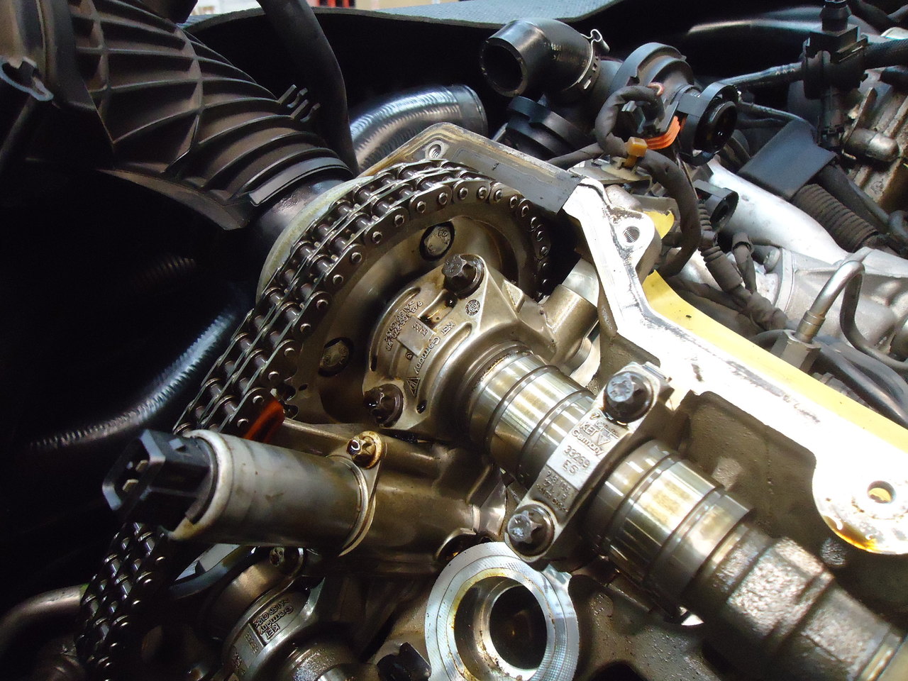

en gros , entre le premier point de calage (vilebrequin ) et le plus loin (arbre à cames échappement BANC 1) il y a plus de 2 mètres . (voir photo)
si la chaîne s'allonge de 2.5 mm vous avez un décalage de 5° (de 5° à 10° défaut enregistré capteur arbres cames ou lambda)
chaîne allongée de 5 mm le décalage est de 10° , voyant moteur allumé .
il faut savoir que jusqu'à 5° la variocam compense le probleme sur l'arbre à cames d' admission mais pas sur celui d' échappement .
changer la chaîne ne change rien , il faut recaler la distribution , les 4 arbres à cames sont réglables heureusement .
c'est une opération que  fais  Philippe souvent sur les 4.8 commun au cayenne 957 et 958 car ils partagent le même moteur que les panamera .

Pour l'échappement  c'est plutôt discret la faute au turbo je suppose  , et ce même avec le PSE  ici controlé par ce bouton  d'échappement sur la console centrale  .
Au démarrage de la clé ça fait tout même un trés joli bruit :AP-Smiles_170:
En mode sport et sport plus le son de l'échappement est encore amplifié , mais je n'utilise que très peu ces modes car  sur ces programmes des indications sont faites au calculateur pour rigidifier les suspensions la boite PDK devient encore plus incisive également ... C'est carrément violent

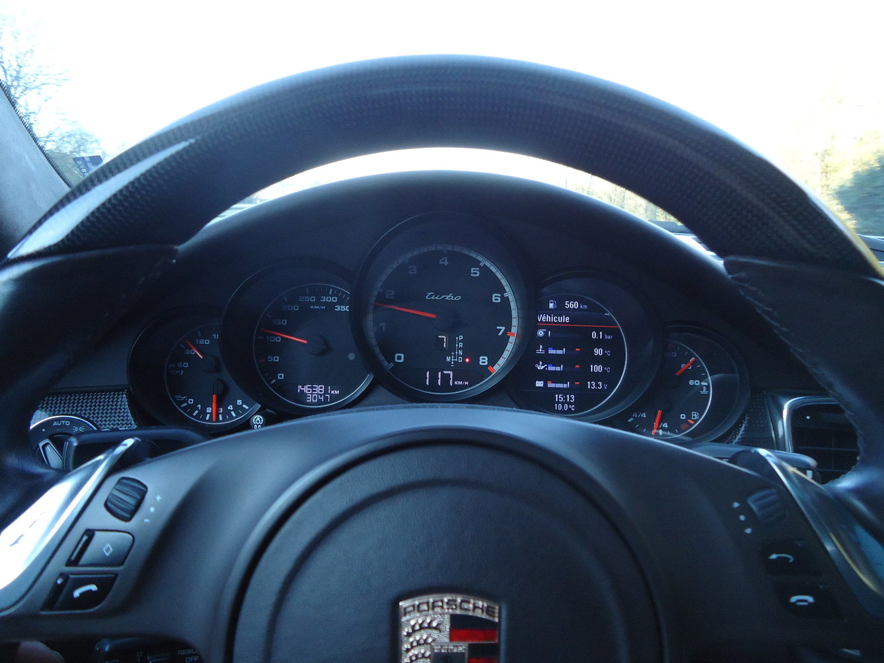

Les compteurs sont magnifiques et le menu déroulant pour avoir les informations sont très pratique et l'accessibilité est très facile .

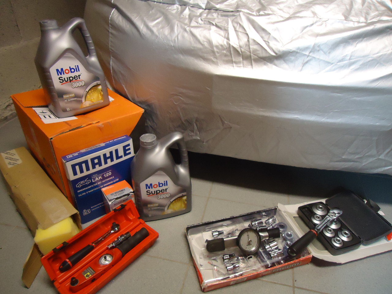

Elle à reçu un petit entretien Samedi au passage .
Vidange moteur , ainsi que le remplacement du filtre habitacle .
