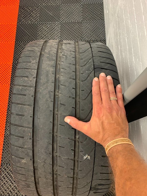

Les boudins avant sont quand mêmes large ( 255X40 ZR20 ) et ceux de l'arrière reste juste fou (295X35 ZR 20)AP-Smiles_u1F61C.png
Le carreau de la terrasse fait 40cm :AP-Smiles_131:

Wow ! 295 ?! Mate le morceau 😱
C'est le prix en Michelin qui doit être beau aussi !
Ils te feront combien de kilomètres penses-tu ?
PS : ça ne va pas du tout, va falloir mettre des carreaux plus larges
Nan .... C'est un moyen mnémotechnique pour se souvenir de la taille des pneus !! :AP-Smiles_4:

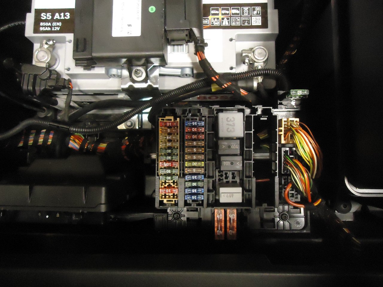

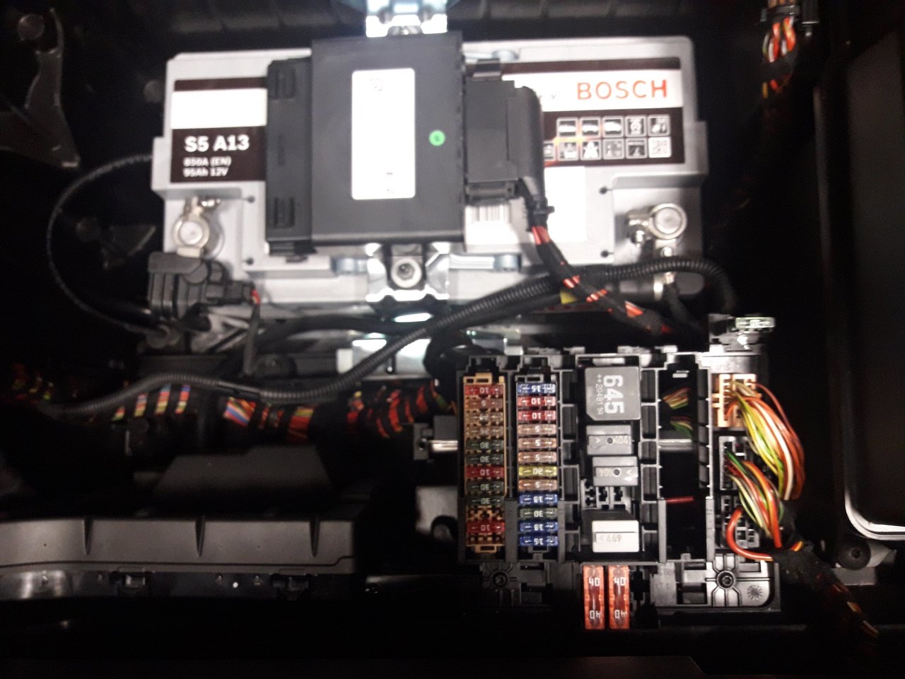

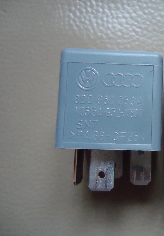

Aujourd'hui c'était l'heure du remplacement du relais de suspension pneumatique localisation en D5 sur la plateforme ,après 11ans de service .
Le relais 373 Ref 8D0951253A est remplacé par le relais 645 ref 4H0951253A
Retrait du fusible 25A du calculateur PSM ,localisé en A10 sur la plateforme avant intervention sur le relais .
Non pas du tout mais je l'avais fait sur le Allroad en préventif , et comme il a 2 semaines un collègue du forum Panamera a eu un compresseur HS à cause du relais bloqué activé  ça ma décidé .
L'histoire d'un relais à 15 euros qui vous mets une panne à plus de 2000 euros .

J'ai fais ma recherche et remplacé également le relais de démarrage  .

Sinon Max voici une vidéo peut-être que ce n'est pas la position du relais sur ta belle S8 , mais le principe de fonctionnement est le même  .
Alors oui il est judicieux de le remplacer passé 10 ans .

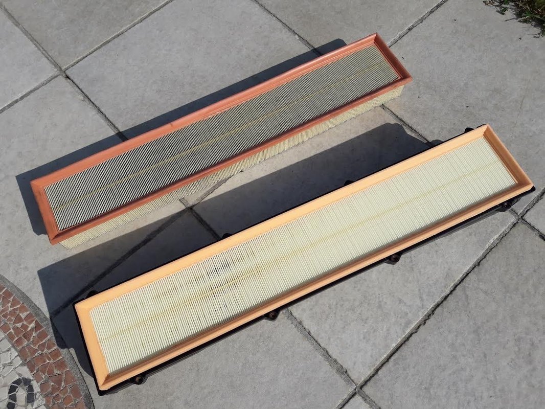

Hier c'était la grande opération de maintenance , remplacement du filtre à air pas très sale mais on voit la différence .
Nettoyage  de la partie échangeur , pas de graviers ni de feuilles  les grilles font bien leurs travail , juste des insectes séchés qui à fallut aspirer :).
Par contre beaucoup de travail pour démonter le bouclier avant , et on a pas le choix  :(.

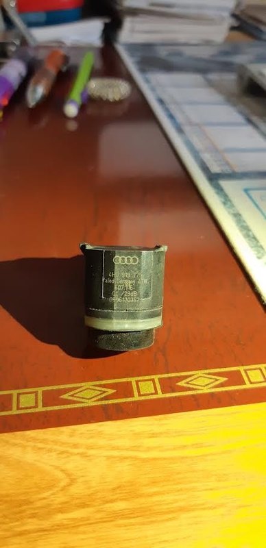

J'avais un pbs avec le park assit qui se déclenchait lors d'un passage surélevé c'était l'occasion de voir le branchement de plus près Tous est ok de ce coté un coup de vaporisation de W40 pour chasser l'humidité .
Le détecteur a une ref Audi 4H0 919 275 .
