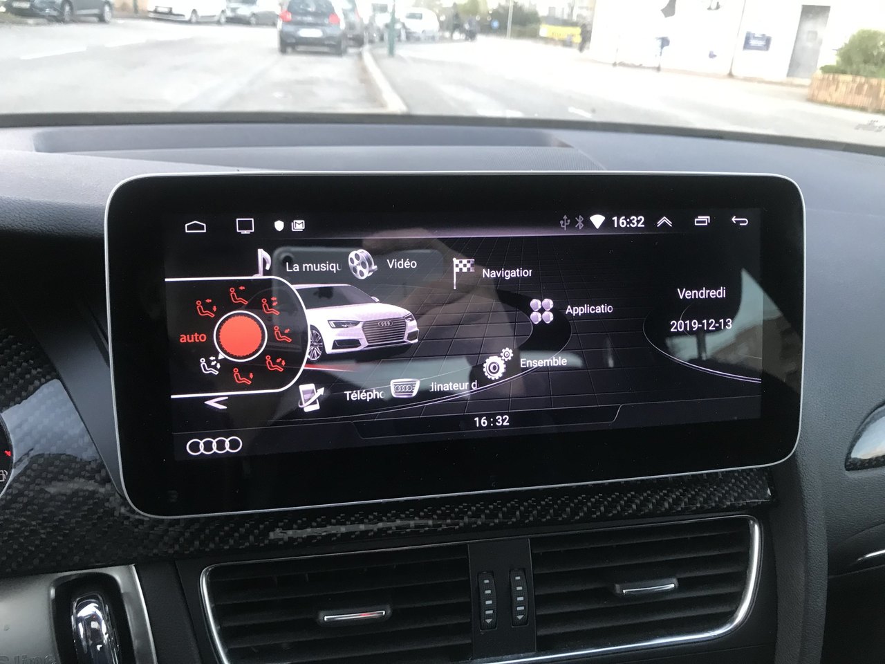

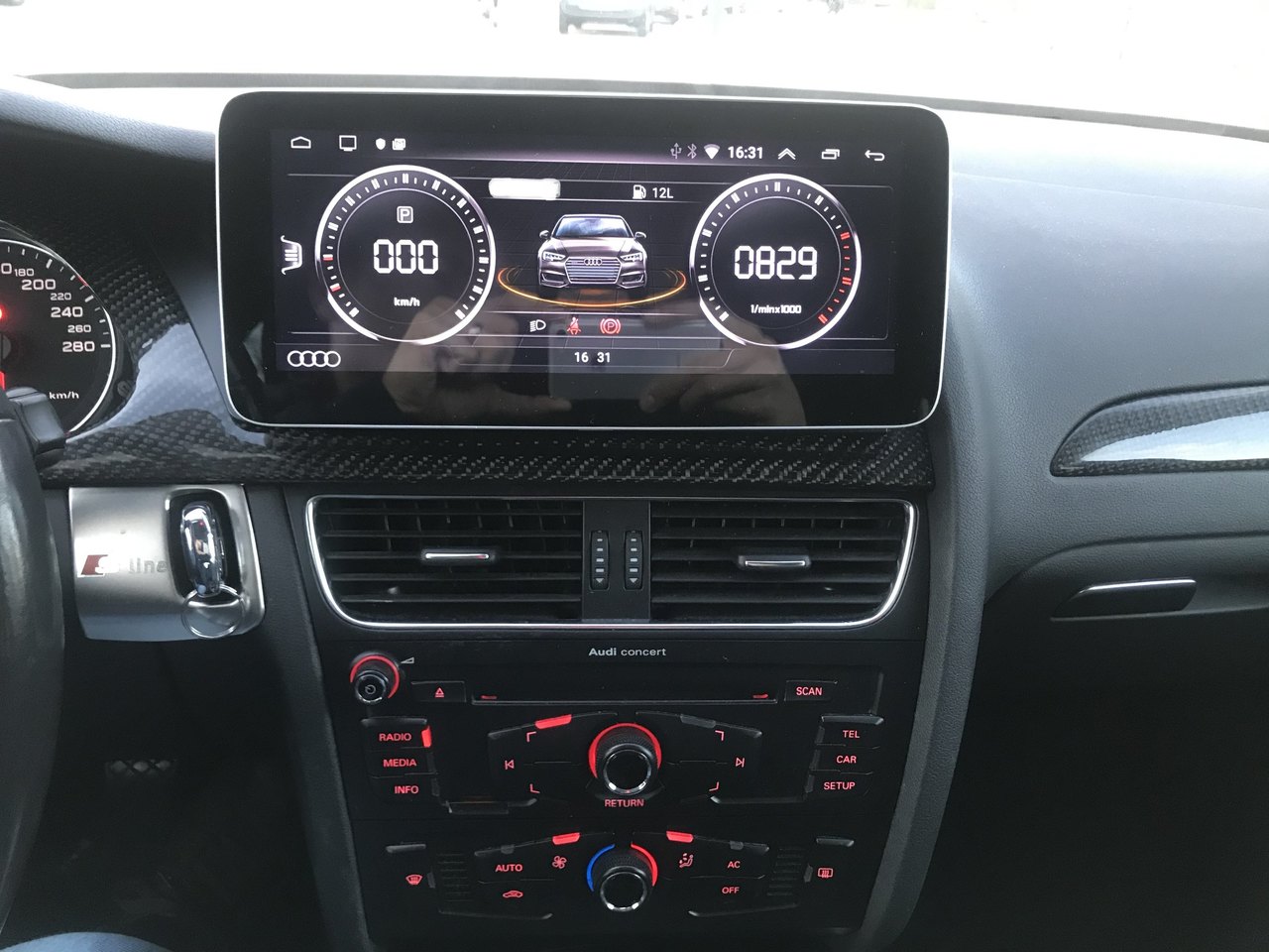

pour info , j'ai installé également il y a quelques mois  cette super tablette sur ma A4 B8 de 2011 , rien à dire , j'adore :AP-Smiles_35: , de plus j'ai eu un super prix grâce au black friday avec aliexpresse en novembre 2019 , et sans frais de douane à la réception , que du bonheurs :AP-Smiles_58:
ca fait maintenant 5 mois que j'ai utilisé ,c'est vraiment top

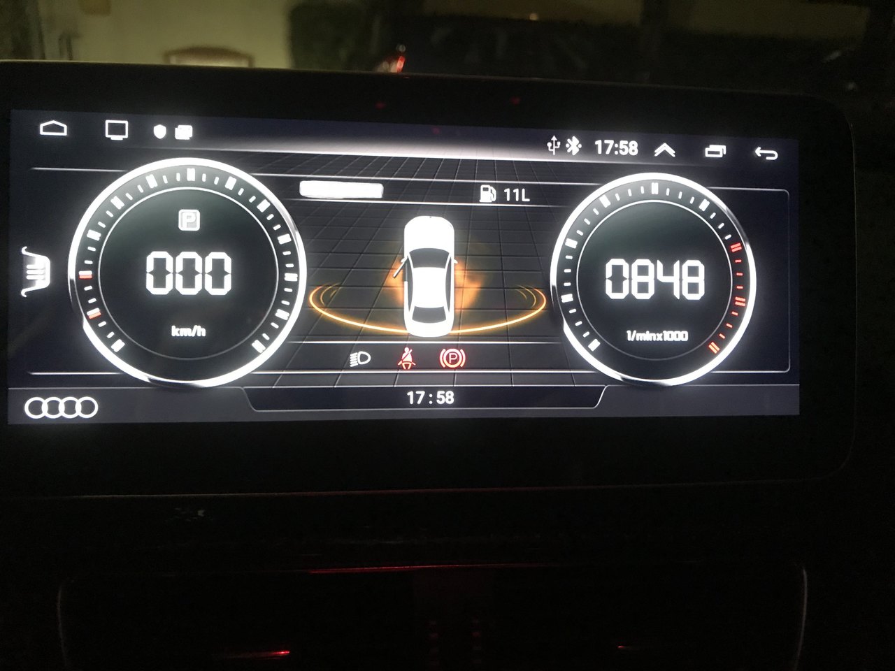

Bonjour à tous, moi c’est Jean-Yves, j’ai une A4 b8.5.
J’ai également acheté cet écran mais en 8.8 pouces => https://a.aliexpress.com/_BSR26E
Montage effectué mais j’ai le logo d’un Q5!
Comment modifier l’image afin d’afficher une A4 b8.5?

tu "cliques" avec un doigt en bas à droite de l'écran. Je ne sais plus si c'est juste un appui ou laisser 1 ou 2s mais tu devrais voir le logo basculer entre Q5 et A4

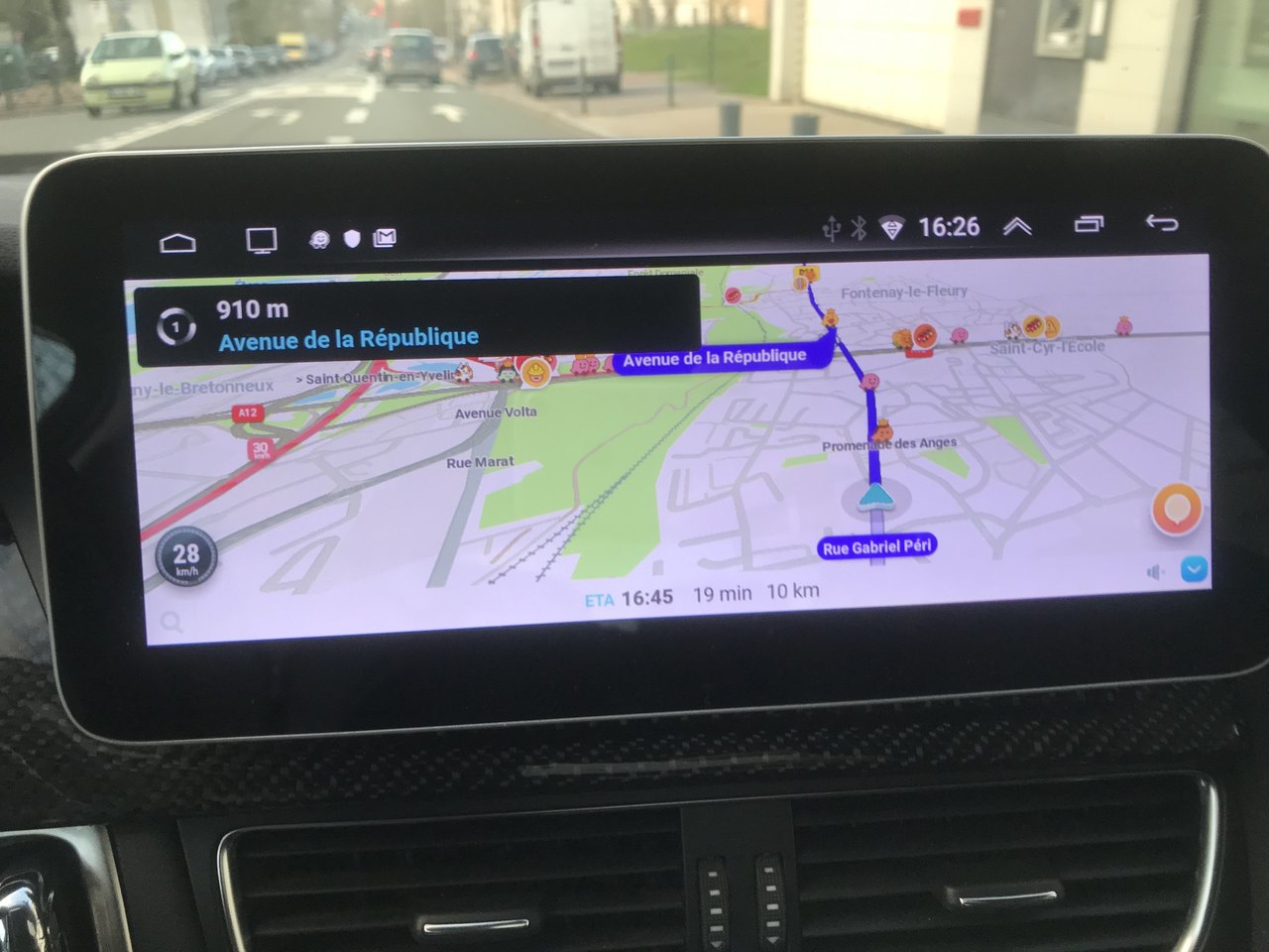

Après pas mal de temps passé à utiliser le système et à essayer de tout faire avec (GPS, musique, tel), je ne l'utilise finalement que pour Waze et un avertisseur radar. Pour tout le reste je suis revenu au MMI. J'ai les 2 lecteurs SD avec quasiment 100Go de musique organisée en ARTISTE/ALBUM dans laquelle je trouve plus simple de naviguer via le MMI que de jongler avec les menus et sous menu de PowerAmp ou autre sur le tactile. La mise à jour des SD est également plus simple car le lecteur micro SD de ma tablette n'est pas accessible et rajouter une clé USB avec beaucoup de contenu peut rallonger significativement le temps de démarrage de la tablette (scan Android systématique au boot).
Mais c'est un choix très personnel et certains qui utilisent Deezer ou Spotify vont passer par la tablette.

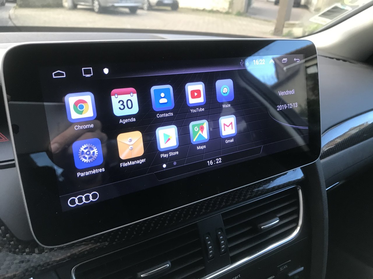

Petite découverte ce matin: pour ceux qui cherchent la possibilité de faire du Android Auto sur leur tablette, j'ai trouvé l'application HeadUnit Reloaded. A installer sur la tablette, elle est ensuite reconnue comme un autoradio Android Auto et en connectant son tel sur un des ports USB de la tablette.
A découvrir sur GooglePlay, il y a une version de test gratuite
