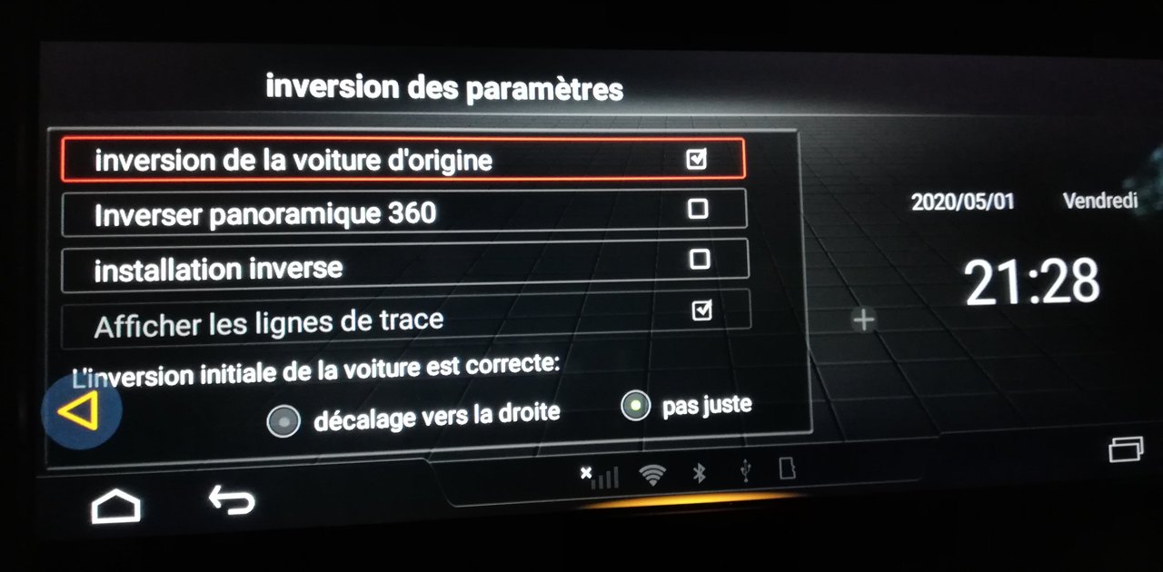

👍🏽Une question, avant d’avoir le poste Android, j’ai installé les 2 caméras (avant/arrière) sur mon véhicule avec cet interface => https://a.aliexpress.com/_B1lHmG
 Maintenant avec l’autoradio Android, lorsque je regarde une vidéo et que je passe la marche arrière, pour voir l’image des caméras , je dois repasser sur l’écran du MMI. Y’a pas moyen que cela s’affiche automatiquement sur l’androïd🤔🤷🏽‍♂️?
Tu dois configurer quelque part dans les menus de la tablette que tu as une camera de recul OEM (d'origine) pour que la tablette bascule automatiquement lorsque tu passeras la marche arrière.
Je te conseille de repasser la langue de la tablette en anglais pour la manip parce les traductions en français sont plutôt "originales" et pas évidentes pour retrouver les bons paramètres
il y a 12 minutes, peleakan a dit :
Ok, je regarde ça de suite ...merci bcp👍🏽
est ce que tu pourras nous donner l info et pourquoi pas les réglages qu il faut faire pour quelqu un comme moi qui ne maîtrise pas le français ce serait top
merci
il y a 26 minutes, yan7 a dit :
merci
Je ne peux pas vous dire exactement quoi mettre, le menu diffère un peu sur chaque tablette.
Voici ce que ça donne sur la mienne. Le Backup Parameters est devenu Inversion des Paramètres... (même Google traduction doit faire mieux...)
Cherche quelque chose avec un 360 qui traîne dans le sous menu et tu ne seras pas loin.
L'idée est de cocher la case qui indique que ta voiture est équipée d'origine. Ainsi la tablette saura qu'elle doit rebasculer sur l'image du MMI au passage de la marche AR. L'autre option étant pour prendre en compte une caméra additionnelle branchée directement sur le faisceau de la tablette. Dans ce cas, correctement configurée, la tablette affichera l'image de cette caméra au passage en marche AR
super info merci ca peut aider car le plus compliqué je pense est la traduction  des parametres

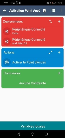

Le 28/04/2020 à 19:36, peleakan a dit :
Sur le téléphone. La tablette a juste le WiFi allumé et s'accroche au tél naturellement.
salut Peleakan, super ton appli, mais j'arrive pas a la faire marcher, moi j'ai activer le  Bluetooth sur la tablette et non sur le mmi , mais rien ne ce passe kan je suis dans la voiture, je vois que toi tu utilise le Bluetooth du mmi ,c'est ca ?....merci
Modifié par rico71
il y a 12 minutes, rico71 a dit :
tu as bien activé la macro et le fonctionnement auto de MacroDroid (entourés en rouge sur la capture d'écran ci dessous) ?
La première macro est active, la seconde non.
Sur certains tel, HUAWEI notamment, il faut autoriser MacroDroid à tourner en tache de fond pour qu'il puisse déclencher
Modifié par peleakan
il y a 44 minutes, peleakan a dit :
je vais essayé comme décrit !! mais ton bluetooth est activé sur ton mmi ou sur ta tablette ?
Sur le MMI
il y a 2 minutes, peleakan a dit :
il y a 7 minutes, rico71 a dit :
Sur le MMI
c'est pour ça que ça marche peut être pas, faut que j'essaye merci beaucoup..

Il y a 17 heures, rico71 a dit :
salut peleakan, je t'explique mon problème, l'appli ne déclenche pas mon point d’accès, je viens de me prendre la tête pendant une heure et rien ni fait, mon phone est un samsung a 50
a tu une idée stp merci....

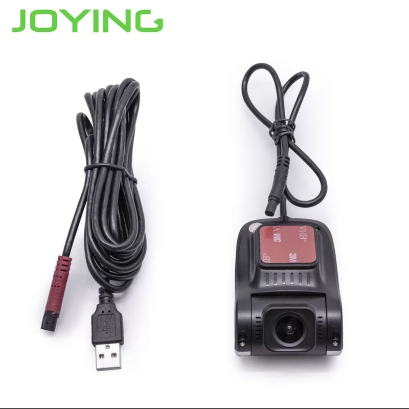

Salut, alors, j’ai tout branché , l’écran bascule bien sur la caméra arrière 🤗 et l’affiche mais pour la caméra avant, apparemment, le système n’est pas compatible 🤷🏽‍♂️!
J’ai branché la caméra avant sur l’entrée DVR(je l’ai activé dans le menu), caméra frontale alimentée mais je n’ai pas de signal/pas d’affichage 😔. A mon avis, cet autoradio fonctionne avec une caméra DVR spécifique qui se branche en USB. Il aurait fallu qu’il y ait une entrée vidéo FRONT CAMÉRA  pour la caméra avant(genre comme pour l’arrière )...dommage...😫
Modifié par vos973
🤷🏽‍♂️Genre ça ⬇️
Modifié par vos973
J’ai posé la question au vendeur, apparemment, pas de caméra frontale possible⬇️😫
Modifié par vos973
tu as alimenté la cam frontale ? Si tu la branches sur la RCA jaune de la cam arrière, vois tu quelque chose (il faudra passer la marche arrière pour forcer la bascule vidéo.
C'est bizarre qu'il y ait une entre RCA et que tu ne puisses pas utiliser. Après, avec ces appareils, il y a parfois des incohérences entre le H/W et le S/W... des trucs qui sont prévus d'un coté mais pas de l'autre
