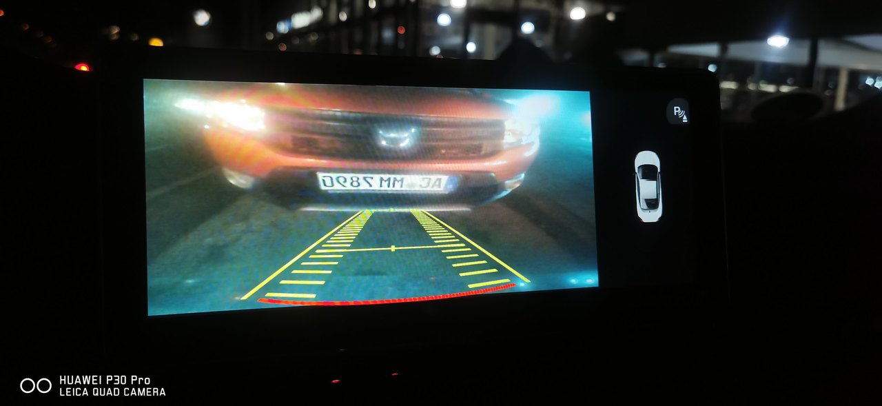

Salut, j'ai le même systeme mais pas de moyen de connecter le obd elm327 avec le système. Toujours fausse cléfs Bluetooth sans qu'il me demande. Je ne trouve pas de moyen pour changer le mot passe Bluetooth d'usine. Et même, personne n'a un Update pour le système ?
Pour la caméra recul, tout marche bien sauf l'indicateur de distance au côté de la vidéo ? Rien ne bouge.

Il y a 3 heures, Traxx1908 a dit :

Ici une Foto du problème camera recul, température extérieure aussi toujours 0.0°

Merci ça marche sans aucun problème ! Une solution pour la température et l'affichage parking ? Merci !

Est ce une caméra d'origine ou deuxième monte ?
Pour les 0.0° il me semble que le sujet a été aborder dans le fil de la discussion.
c´est une Camera NON origine, les Capteurs parking marchent dans le menu Original ( AV + ARR ), je me rapelle même d´avoir u les lignes de parking avant d´avoir installé la Camera. ( En vue Origine comme en Vue Option, je navais pas d´image de Camera ( No signal ) mais les lignes au coté. Mtn J´ai l´image mais plus les lignes )

si non il faut que je branche 1 caméra
Il y a 23 heures, A5 3.0l a dit :
Merci pour ta réponse c bien ce que je pensais problème de config
lors de la première mise en service cela fonctionnait normalement au passage de la marche arrière j’avais l’ecran du mmi qui s’affichait normalement puis je suis aller dans le menu cacher en tapant 8888 et depuis j’ai le message ni signal aurait tu la manip pour régler ce Pti problème de config j’ai beau restaurer le réglage d’usine mais rien ni fais
non désolé, ma tablette n'a pas le même logiciel et la configuration est différente. Mais sur la mienne pas la peine de rentrer dans le menu protégé pour faire cette config. Il y a un sous menu dédié accessible directement. Mais je te conseille de repasser la langue en anglais pour faire la manip parce que les traduction de menu que j'ai pu voir à droite ou à gauche sont abominables pour le français. Sauf à être complètement imperméable à l'anglais, ce sera bien plus clair pour comprendre les options
c bon j’ai réussi il est vrai que le menu ne sont pas très clair j’ai du tester plusieurs paramètres au hasard avant d’avoir le bon résultat encore merci
