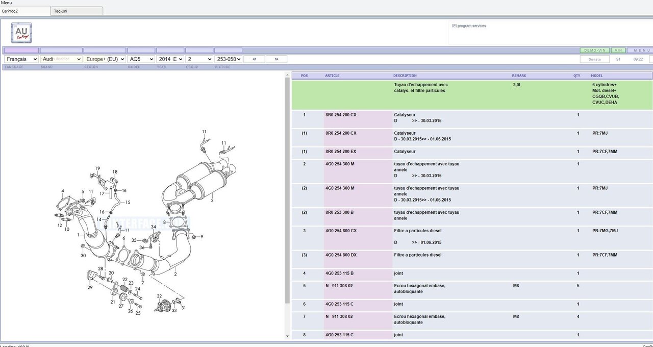

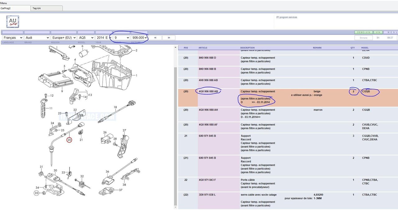

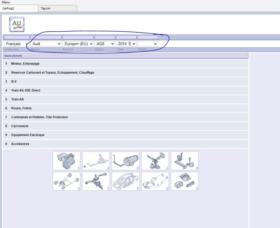

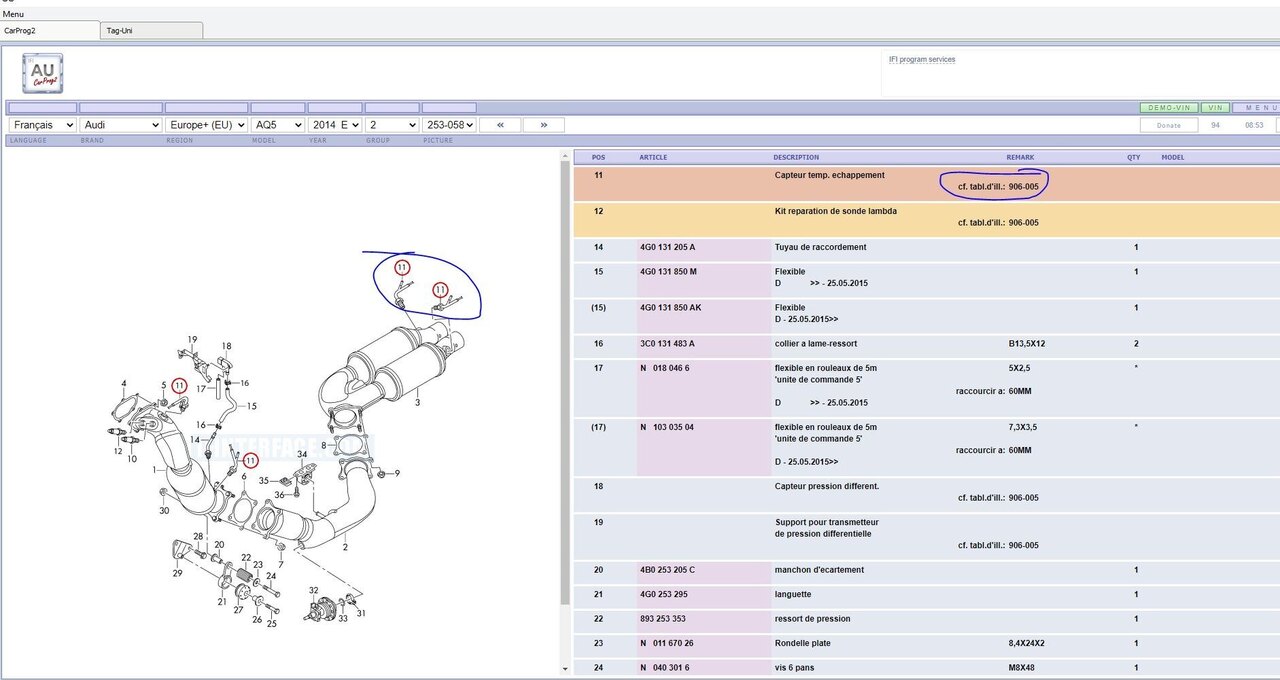

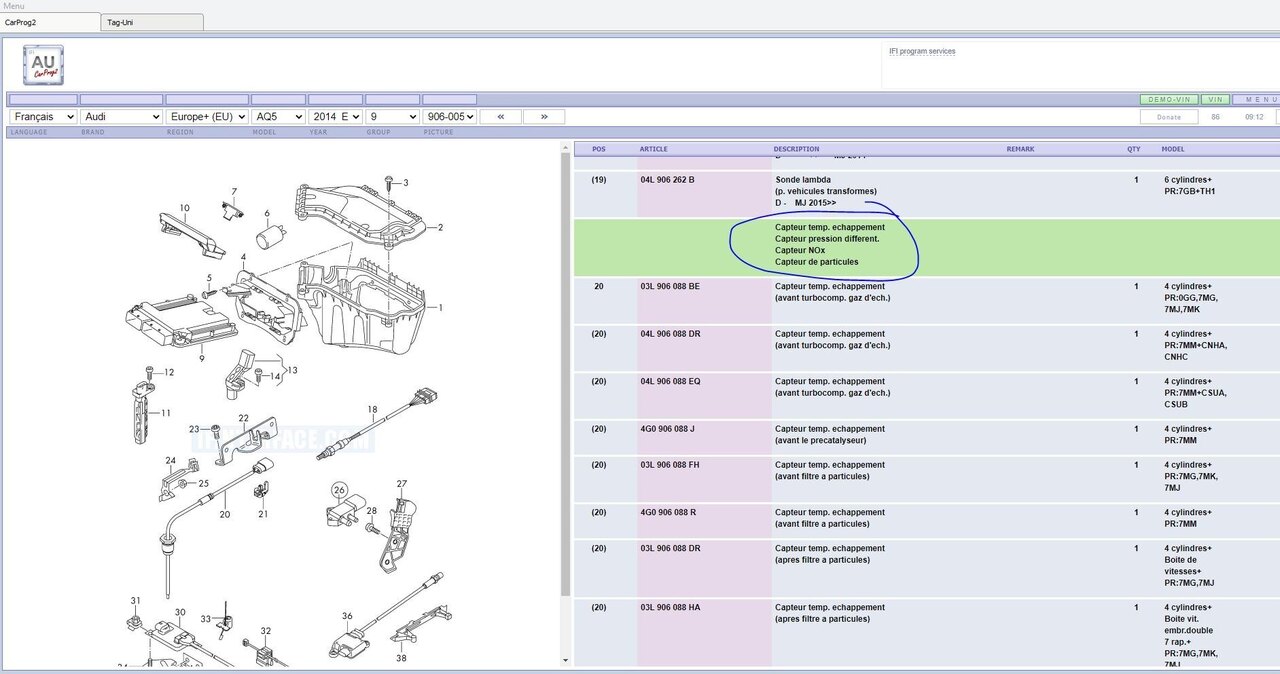

Salut à tous, Cherchant la réf d'une sonde de température je suis tombé sur une logiciel vraiment pas mal. Carprog2 ETKA https://ifinterface.com/page/page3.php?langid=1 Donc vous prenez le logiciel DLinker1 qui correspond avec votre windows 32 ou 64 bits et 7 8 10 11 ou précédentes. Vous décompressez l'archive et vous lancez DLinker1.exe Vous cliquez sur CarProg2 Dans les menus déroulants vous choisissez Audi Europe AQ5 et votre année, moi 2014 Et vous arrivez sur toutes les parties de la voiture Ma pièce étant une sonde de température des gaz d'echappement j'ai choisi le 2 Et j'ai cherché dans la liste a droite ce qui correspondait "Tuyau d'echappement avec catalys. et filtre particules Il suffit de cliquer sur votre pièce et ça vous amène directement a la ref. Bon la je n'ai pas eu de bol il a fallu que j'aille chercher dans un tableau annexe ref 906-005 Dans les menu déroulant j'ai donc mis sur 9 et j'ai choisi 906-005 Et la ben il a fallu chercher un peu, dans la partie capteur de température Dans les descriptions je savait que c'était après le FAP, ma voiture est d'avril 2014, quantité il y en a 2 et modèle c'est CGQB (CGQB mention trouvé en D.2 sur la carte grise) Et voila Il y a les autres marques du groupe dans le logiciel. En espérant que cela puisse aider certaines personnes -

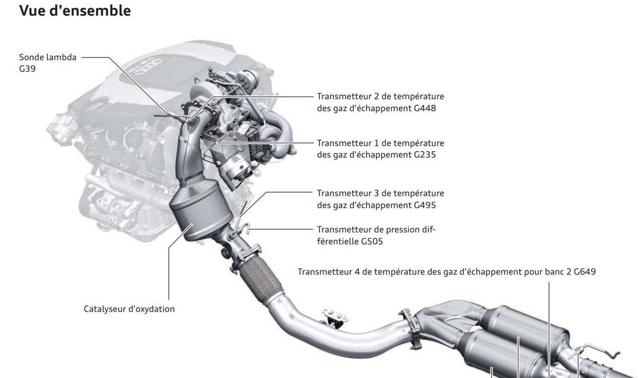

Salut a tous, J'ai trouvé un pdf (en pièce jointe) avec l'image complete de la ligne d'échappement mais sans plus de précision sur les refs des sondes de température. J'ai continué de chercher et je suis tombé sur un logiciel DLinker/carprog2 ETKA https://ifinterface.com/page/page3.php?langid=1 Et j'ai enfin pu sortir la réf de ma pièce: 4G0906088AB trouvé sur autodoc pour environ 65€ pièce SSP_604_Moteur_Audi_V6_TDI_biturbo_de_3,0l.pdf -

Bonjour à tous, Je recherche les référence de ces pièces afin de les remplacer. Les sondes de température 4 G649 et G648 après le FAP. Si quelqu'un pouvait me donner ça ça serait top. Merci d'avance -

Salut apparemment le capteur 2 indique toujours 222° d'après ce que j'ai lu. Le capteur 3 est juste avant le FAP a priori c'est le G495 mais je n'ai pas la référence pour l'acheter et le remplacer -

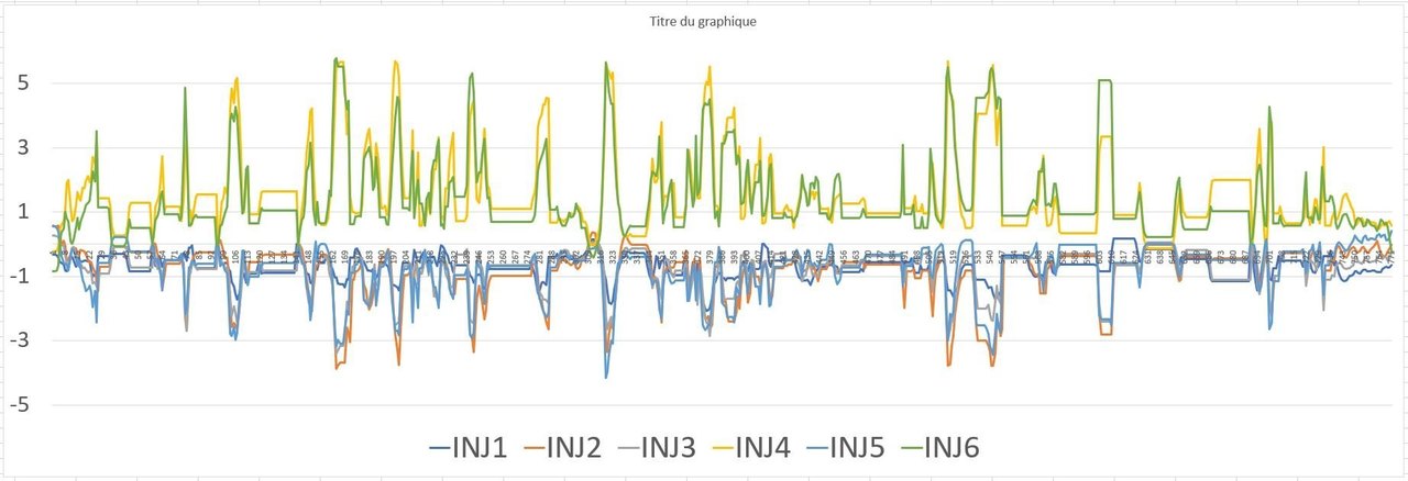

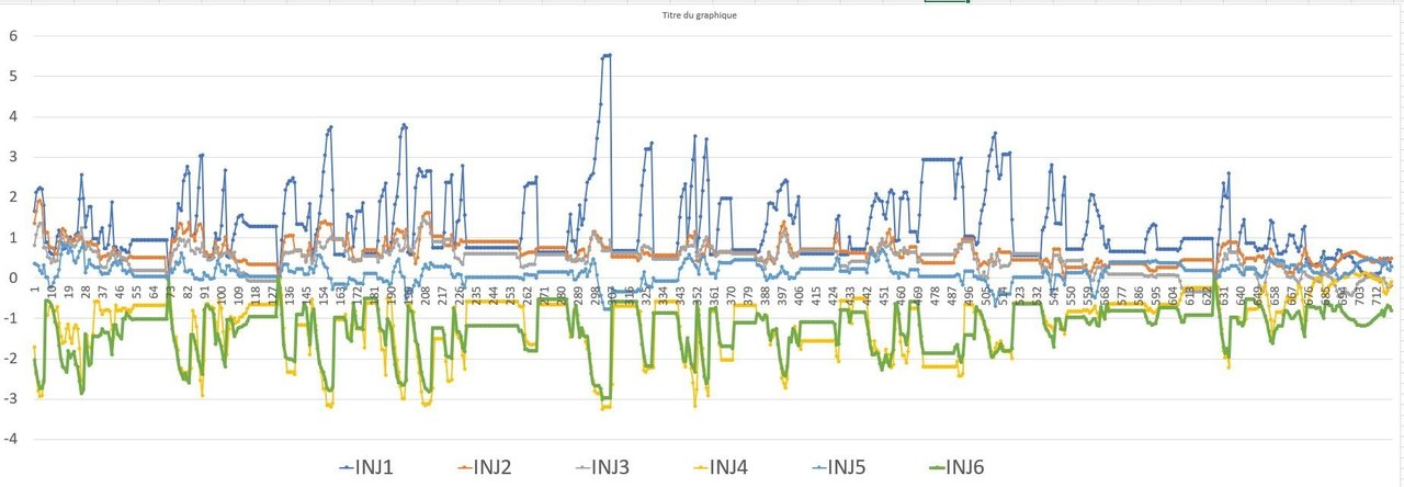

Et voila remontage du cache culbuteur après reception du joint. Remontage des 3 injecteurs Purge du circuit au VCDS Démarrage 10-15s a chercher pour finalement démarrer. Essaie routier de 15mn avec VCDS pour controle des débits des injecteurs Pour rappel lorsque je passais les 3000 tours la voiture se mettait en sécurité, perte de puissance et voyant orange au TDB, suite à ça passage au VCDS et injecteurs 4 et 6 dépassait tranquillement les 5mg. J'ai tout démonté, nettoyé chaque injecteur et changé les joints. Et voila le résultat du test routier. Tout est rentré dans l'ordre, l'injecteur 1 a dépassé les 5mg pendant 7s, sur 15mn je ne sais pas si c'est très significatif. En tout cas la voiture n'a rien signalé, j'ai fait quelques accélérations franches en montant, puis une autre fois sur la voie rapide. J'ai dépassé les 4500 tours et RAS. Je suis content! je conserve tout de même pendant quelques jours les 2 injecteurs que j'avais reçu au cas ou ^^ -
