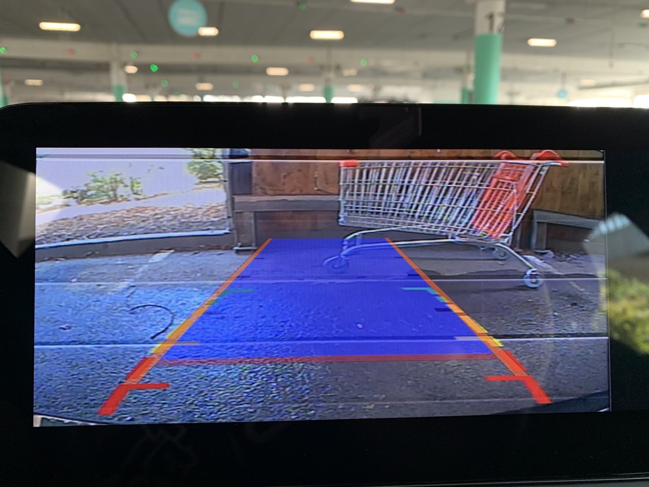

Screenshot_20200401_190107.thumb.jpg.f7fb5a995e19af49c737d7064257fdbd.jpgBonjour j'ai regardé votre tuto je me lance à mon tour mais avec un autre modèle car je voulais rester sur un modèle ressemblant à l'origine.
Normalement je reçois pendant le confinement donc je ferais un retour sur mon installation.

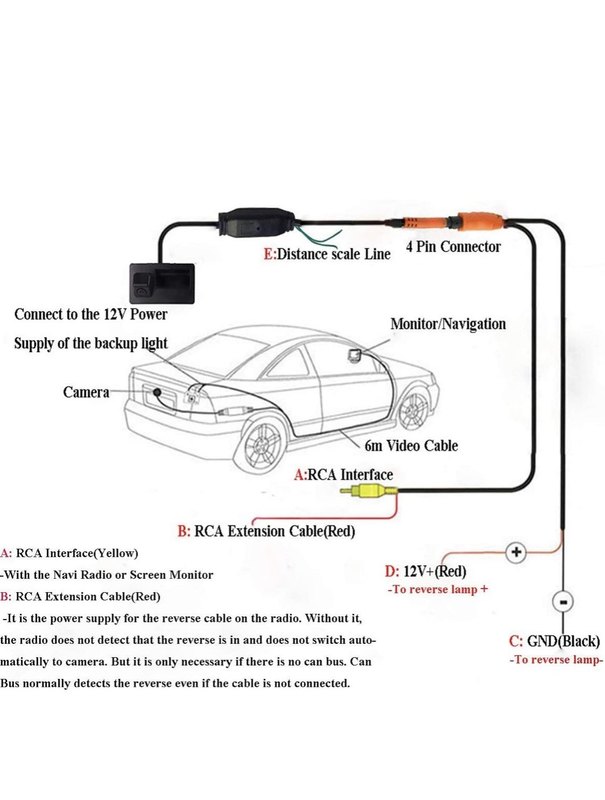

J’ai essayé d’installer une camera de recul ce week-end mais je n’arrive pas a la faire fonctionner.
Je fait appel a ton aide.
Cablage et paramètres dans la tablette.
Pour info j’ai essayé le câble marron Reverse et le bleu.
J’ai deux fils qui arrivent  côté camera Un RCA Jaune et une paire Rouge/noir
Merci

Je pense qu'il faut que tu connectes ton fil rouge à une alim permanente de la tablette (pour moi il était bleu avec une étiquette ccd 12V). Et le RCA avec la sortie CAM de ta tablette (j'en avais 2 sur ma tablette : 1 pour le DVD et l'autre pour la CAM).
Pour le paramétrage c'est dans le menu de la tablette quand tu cliques sur ta voiture dans l'accueil il faut indiquer que c'est une CAM aftermarket (et pas d'origine), https://forums.audipassion.com/topic/208748-tuto-installation-écran-1025-android-sur-q5sq5/?do=findComment&comment=4407681
nan je me connecte à l'alim de la tablette, c'est plus simple si t'as le cable B dans ton schéma, il y a le fil rouge dans la gaine du RCA.
Oui j’ai raccordé le fil B rouge au fil bleu de la tablette et RCA jaune à CAM.
C’est coté caméra que je me pose des questions, jai 2 fils rouge et noir
Au niveau paramètres c’est ok.
le rouge et noir dans le prolongement de la cam c es l alim(tu peux te repiquer sur un apres contact type allume cigare du coffre) ,le petit fil qui es avec le rca rouge souvent es a brancher sur le +12v du feu de recul c es lui qui donne l info que tu passe la marche arriere,pour ce dernier je ne sais pas s il faut le brancher pour les tablettes mais pour les boitiers carplay oui

Bonjour Playaz,
Joyeuse Pâques a toi.
Je galère,je n’arrive pas faire fonctionner cette caméra.
J’ai branché le fil rouge accompagné du RCA sur l’alim de la tablette rien ne fonctionne.J’ai pourtant paramétré le 10.25 comme il le fallait.J’ai ensuite essayé d’alimenter par le feu de recul aucune réaction de la tablette.
D’apres le schéma sa m’a l’air  d’être  pas trop compliqué .
Merci pour l’aide
en gros:
tu repere ton feu de recul,tu te ponte dessus coupe pas le fil si c es du multiplexe t es dans la merde juste tu dénude ou tu met une cosse sur le + et le - de ton feu de recul
le fil rouge qui va avec le rca tu le branche sur le +12 v egalement sur ton feu de recul
le rca a la tablette et le fil rouge du rca au +12v de la tablette,apres regarde au cul de la tablette si t as pas un rear ou un truc du genre(desole je n ai pas la tablette)si t as un rear et que en ayant brancher sur le +12v de la tablette rien de fait rajoute le rear avec

J'ai du mal à comprendre : coté caméra tu dois brancher le fil rouge de la CAM sur le fil rouge qui est dans la gaine du RCA (qui vient de la tablette). Pas besoin de brancher le noir.
Coté tablette vérifie bien que ton fil bleu sors du 12V quand tu passes la marche arrière.
Bonjour Roooney,
J’ai enfin réussi  a avoir une image.
En le câblant  sur le marron(reverse) et le rouge du RCA et en me branchant en volant sur le +12V de feu de recul .Sa fonctionne mais au boit de 5min moteur tournant des lignes verticales apparaissent.
maxxcount Filtre de signal pour caméras de recul rétrofit sur feux de recul chronométrés / Canbus https://www.amazon.fr/dp/B00BN5ZD94/ref=cm_sw_r_cp_api_i_qHTLEbTBF32Y9
Moi j’ai mis celui-là.
