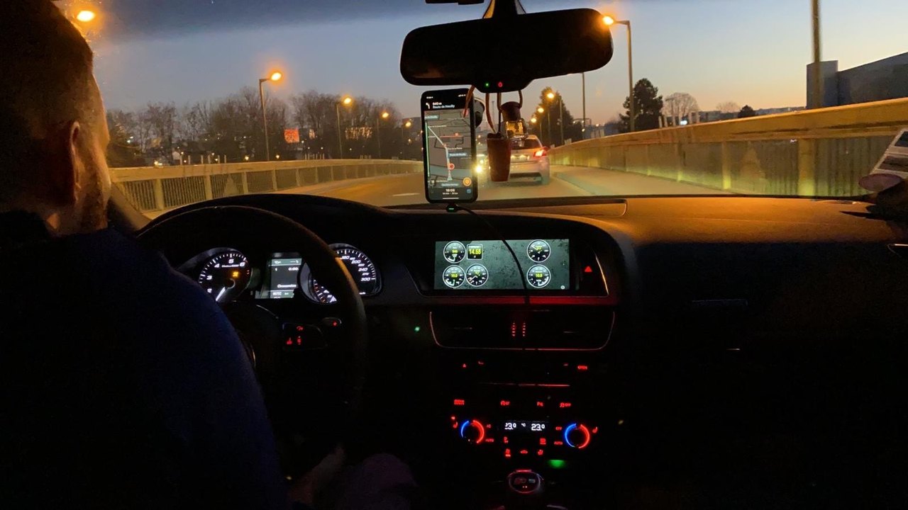

ps : en PJ des photos de mon intégration. Je n'ai pas encore fini mon dashboard Torque Pro, mais à la base j'avais pris cet autoradio pour faire cela (monitoring de la voiture en temps réel).

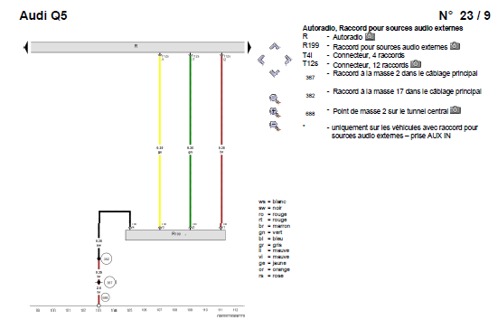

Étant donné que je n'ai pas l'AMI dans la boîte à gant il aurait fallu que je connecte le câble avec la prise Jack 3.5 dans la console centrale. Mais ne sachant la démonter proprement je me suis dis qu'il serait préférable de directement me connecter à la prise bleue de la quadLock du MMI là où la prise auxiliaire de la console est connectée.
D'après la doc les branchements se font sur la prise bleue (pin 1,7,2)
Cependant lorsque j'ai testé le câble fourni avec la tablette le m’aperçoit que les pins de la prise jack sont déjà branchés aux pins 1,7,2. donc inutile de brancher la prise Jack. Et effectivement le son sort parfaitement sans aucun branchement supplémentaire
Il doit y avoir sûrement des câblages différents selon que l'on ait la version  avec GPS ou audi concert basique comme le mien

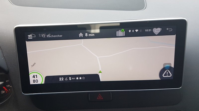

Est ce que quelqu'un aurait l'astuce pour que le menu de la tablette en haut s'efface devant le menu de l'application en cours (ici Coyote) car impossible d'utiliser les options du menu qui se retrouve sous le le bandeau de contrôle de la tablette?AP-Smiles_u1F61C.png
Sinon je suis toujours en attente de ma dual SIM chez Bouygues telecom qui visiblement ont un problème de logiciel (depuis Oct 19) qui les empêche de m'envoyer cette carte SIM :AP-Smiles_u1F625:
Modifié par Chris_62
Il y a 2 heures, Antea a dit :
Du coup peleakan comme nous avons la même tablette, peux-tu me dire à quel endroit tu paramétre la partie AMI/AUX, je ne trouve pas le menu avec les différentes lignes. Et l'appui long (10s) sur la voiture ne donne rien dans mon cas.
Salut Antea. Je n'ai jamais trouvé de menu qui permette de choisir la ligne ou apparaît dans le menu SOURCE du MMI. En fait ta tablette (et la mienne, enfin la première, j'ai changé depuis...) ne gère pas le passage sur AUX automatique. Il faut sélectionner à la main AUX dans le menu du MMI pour entendre le son de la tablette dans le système audio de la voiture. A la différence des 10.25 que beaucoup ont pris ici et qui forcent automatiquement la bonne source lorsque tu lances la lecture d'un média sur la tablette. C'est ce que fait ma nouvelle (une 8.8 également), et là j'ai effectivement un menu pour sélectionner le numéro de sélection.
Sinon petite question: pourquoi ne lances tu pas WAZE sur la tablette ? C'est dommage d'avoir installer cette tablette et de continuer à se taper un téléphone au milieu du pare brise...

Et en plus, l'usage principal de l'autoradio (mais pas exclusif) sera le monitoring de la voiture depuis Torque Pro (comme tu le vois sur la photo, je n'ai pas encore configuré toutes les valeurs que je souhaite voir mais au moins les principales).

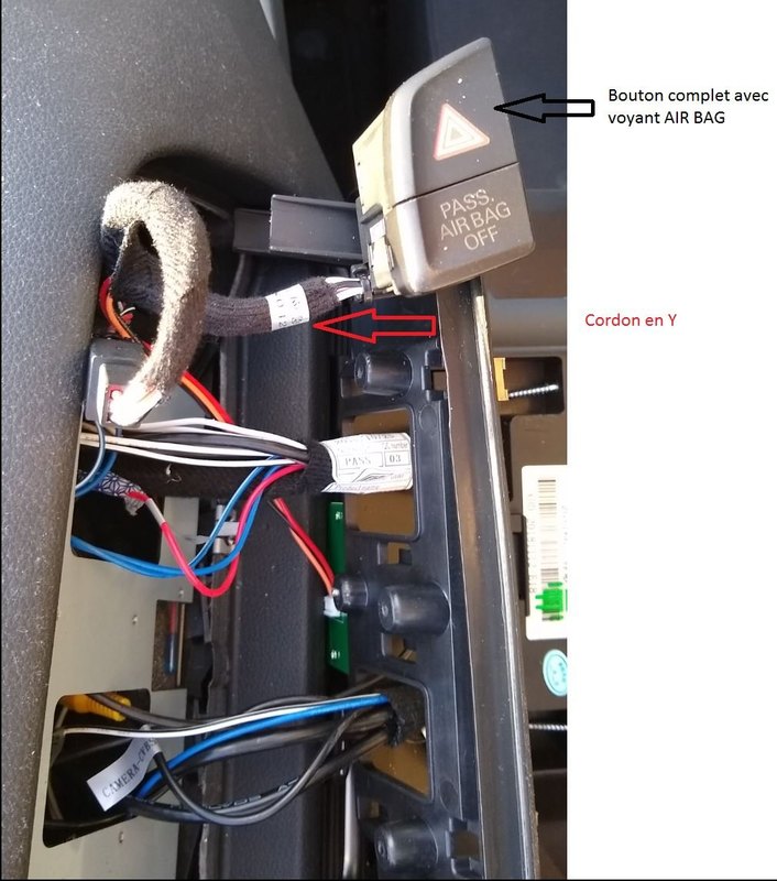

Quelqu’un peut m’aider sur le voyant airbag avec l’absence de rappel led sur le bouton chinois ? Comment brancher 2 boutons sur un seul connecteur ? Merci
Bonsoir Thibault,
Tu ne dois pas brancher 2 voyants, mais récupérer le voyant qui existait sur ta voiture, afin de le brancher  au connecteur prévu sur le faisceau fourni, à l'arrière de la tablette.
JM
Il y a 16 heures, jm22 a dit :
Bonsoir Thibault,
JM
Merci JM
Je vais revérifier mais il me semble que le bouton de warning + le rappel d'Airbag c'est un seul et même faisceau sur la voiture et sur le double bouton. Un gros un seul connecteur male et un seul connecteur femelle.
Modifié par Antea
Il n'y a bien qu'un seul faisceau avec une seule prise sur le faisceau d'origine, du coup je suis un peu perplexe sur le branchement AP-Smiles_u1F62C.png
Si je me souviens bien, le bouton de warning intégré avec le support de tablette permet d'y connecter à la fois un bouton avec voyant (l'ancien de ta voiture) et le connecteur que l'on voit sur la photo ci-dessus. Je vérifierai ce week end et ferai une photo.
JM
Bonsoir,
Ci joint une photo du montage, il y a bien un cordon en Y qui permet de connecter les deux boutons warning : le warning de la tablette et l'ancien bouton avec voyant. Il me semble que ce cordon en Y était livré avec le bouton que j'ai acheté.
Le 19/01/2020 à 22:17, jm22 a dit :
Bonsoir,
Merci JM, je vais revérifier mon montage pour voir si je l’ai également ou si je dois m’en fabriquer un 😭
