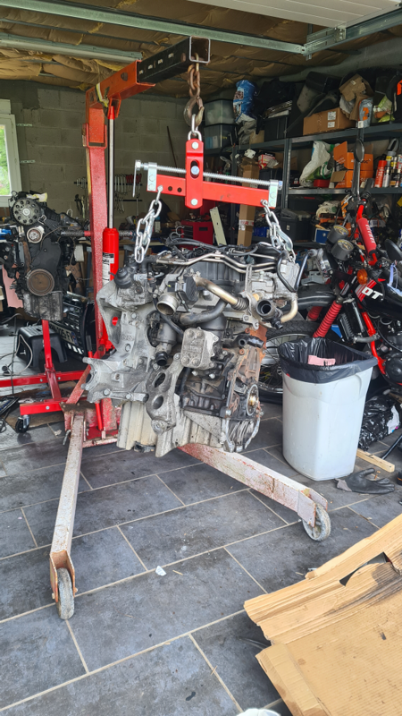

Bonjour à tous Voici quelques news et fin du projet de sauvetage (je l'espère ...) Le moteur est finalement sorti sans trop d'encombre J'ai pu garder la clim et la pompe de DA branchées Le plus dur a été de bloquer le vilebrequin pour pouvoir désaccoupler les vis de l'embrayage sur le volant moteur. Après mettre fabriqué cette petite pièce c'est devenu un jeu d'enfant. Sans oublié aussi cet écrou entre le FAP et le turbo quasi inaccessible..... -

Bonjour à tous Voici quelques nouvelles, J'ai bien reçu le nouveau moteur et j'ai fini de le nettoyer (il est en attente de tous les équipements de l'ancien) Le démontage de l'ancien a commencé, ce qui a été fait : - vidange huile /eau - Démontage de la cloison coupe feu - démontage parechoc et des phares avant (optionnel) afin de passer en position de service la calandre - désaccouplage des durites d'air et d'eau autour du moteur (le restant se fera moteur déposé) - désaccouplage du FAP du turbo (ce qui a été le plus dur a été une vis inaccessible sans démonter une conduite de recyclage des gaz d'échappements) - débranchement des prises du faisceau sur le moteur (il m'en reste encore qq'unes) Ce qui me reste à faire dans un futur proche pour déposer le moteur : - déconnecter le volant moteur de l'embrayage (3 boulons) et déboulonner la boîte et le démarreur - déposer l'alternateur afin d'accéder et de démonter la pompe de direction assisté et le compresseur de clim (afin de les mettre sur le côté sans les débrancher) - et finalement sortir le moteur par le haut grâce à ma chèvre -
