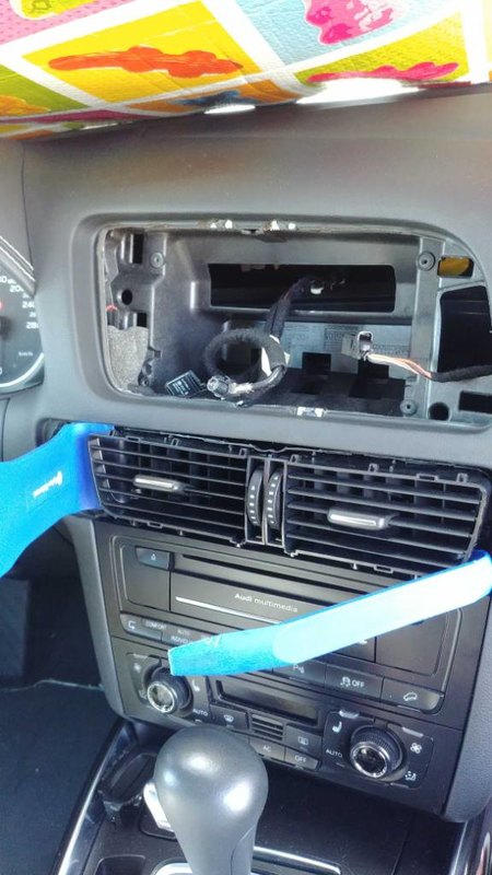

Me again : j'essaie de sortir les aerateurs mais j'ai l'impression que quelque chose maintient au milieu. Ca sort d'un côté, puis de l'autre...mais impossible de faire sortir le bloc en entier...il faut juste tirer comme une brutasse ??? f0362d619d811b35640d9f9474bafb0a.jpg
Envoyé de mon LG-H870 en utilisant Tapatalk
Tu peux bouger le levier moteur eteinds
Merci !

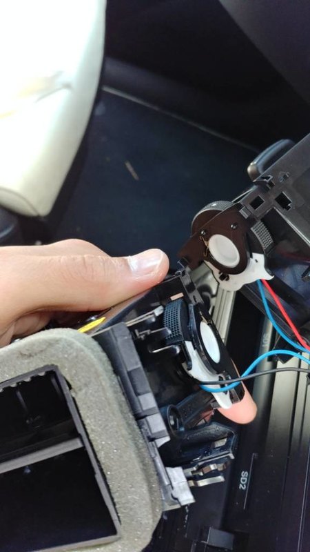

Nouvelle galère : j'ai une clim bizone et quand j'ai enfin réussi à sortir les aérateurs, le bloc s'est séparé en deux assez violemment. Un clip a sauté, mais je suppose que je devrai pouvoir remettre le tout en place.
Par contre, en ce qui concerne la connectique, j'ai deux cables qui arrivent de chaque coté et il n'y a pas de connecteur visible donc je ne vois vraiment pas comment déconnecter ça :( Une idée??92a0351ae6f4379eaca9b80d41a12288.jpg
Par ailleurs une des pales de mon aérateur côte droit s'est déboitée dans le process. J'ai essayé pendant 20 minutes de la réemboiter mais c'est super chaud...
Bref, le démontage tourne au cauchemard lol. Je pars en vacances jeudi matin, je voudrais bien avoir fini ça avant mais là, j'ai l'impression que ça va finir par remballer le bordel et remettre à l'origine :'(

Bon OK, je suis un boulet, le connecteur en question était plus haut. Donc j'ai bien déconnecté le connecteur marron qui va dans la fiche noire qui va vers mes 2 cables.
Donc je suppose qu'au final, le marron ira dans le conneceteur bleu du faisceau, et le connecteur blanc ira au connecteur noir des aérateurs...

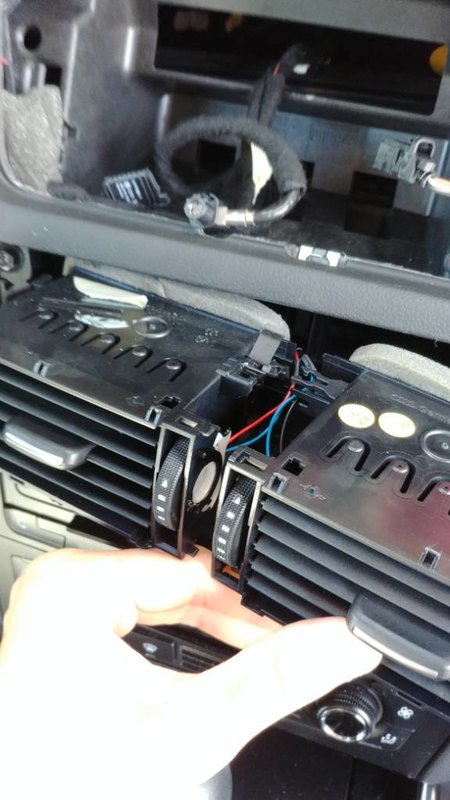

Il y a 2 heures, tophebboy a dit :
Il fallait garder le cerclage pour sortir tout d'un bloc.
Regarde bien le tuto.

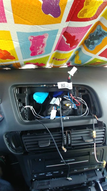

Dernières étapes!
Pose de feutrines et de mousses autour des câbles et connecteurs:c3f924b2996457777bab5127f687eb33.jpg

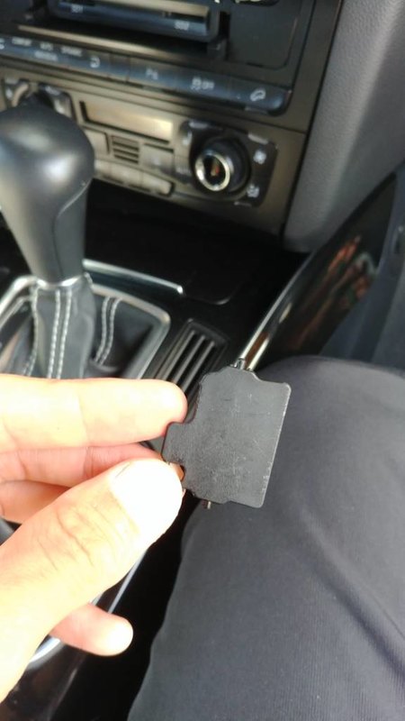

En positionnant le support métallique, j'ai vu que le connecteur des aérateurs pouvait aussi générer des rossignols, donc j'ai aussi mis de la feutrine ici: 4563d1527e61e3ccbd5002963b655e73.jpg
Et voici le résultat final (désolé pour le pare-soleil moche, mais l'auto était en plein soleil) après un petit coup d'APC et de Valet Pro Classic Protectant là où les manipulations ont un peu sali les plastiques:1ffe483753b860c3ac35606538898a49.jpg

Bravo pour le montage. Tu as pas mal galèré avec pas grand monde en ligne pour t'aider...
Pour l'aérateur, il faut laisser l'entourage autour des 2 aérateurs et tout enlever d'un coup. Cela vient tout seul et l'ensemble se tient une fois démonté.
il y a 22 minutes, peleakan a dit :
Merci :)
Pour l'aérateur, j'avais laissé l'entourage autour mais la prise pour le retirer était moins frange et je commençais à marquer le plastique moussé autour (et j'ai de plutôt bons outils de dégarnissage pourtant).
Du coup quand j'ai vu que l'entourage lachait avant et me laissait plus de prise avec moins d'impact sur la plastique moussé, j'ai opté pour cette solution.
