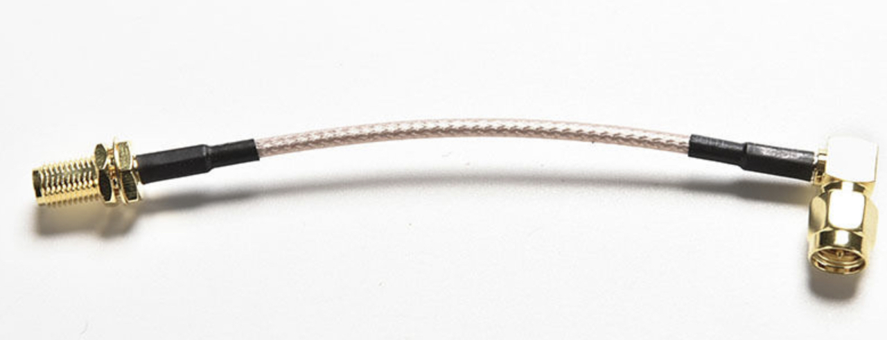

oui c’est bien ca ! La longueur va très bien. J’ai commandé un coude 90 a 3 euros pour ne pas plier le câble
Coucou david
tu aurais la réf de ton achat stp ??
