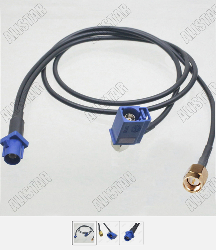

Pour grandement améliorer la reception gps j’ai installé se cable qui couple le mmi et la tablette au gps de la voiture. Pour moi je capte 2 fois plus de satellites et coyote ou maps est bien plus fuilde pour 7 euros !
Modifié par Avgan
Il y a 2 heures, Avgan a dit :
Ça serait pas la ref que je t'ai envoyée? :AP-Smiles_2:
https://www.ebay.fr/itm/272311497472
Avec cette longueur (0,3 m), ça n'a pas été trop galère pour le monter?
Je crois qu'il existe en 0,5 m

Il y a 4 heures, Avgan a dit :
Bien trouvé, est-ce la réf donnée par JM_First?
oui c’est bien ca ! La longueur va très bien. J’ai commandé un coude 90 a 3 euros pour ne pas plier le câble
Il y a 22 heures, peleakan a dit :
On devrait pouvoir utiliser ce même adaptateur pour repiquer l'antenne FM de la voiture et se connecter sur l'entrée antenne du récepteur DAB USB que certains d'entre nous ont rajouté ?
Je viens de regarder, normalement si ‘on se repique la fiche de l’antenne radio/gsm on devrait ameliorer la reception 4g et coupler l’antenne dab+
Je vais commander 2 splitters, 1 pour le GPS et un pour le DAB. Mon MMI étant équipé d'origine du DAB je dois avoir un cable d'antenne dédié. Sinon tu peux toujours te repiquer sur une des 2 antennes FM. La bande de fréquences utilisée est assez proche du DAB. Ce sera de toute. Façon sûrement plus efficace que la petite antenne du kit DAB USB.
Ca coute pas tres chere d’essayer de toute facon ! Mais pour la reception gps c’est le jour et la nuit en terme de reception
