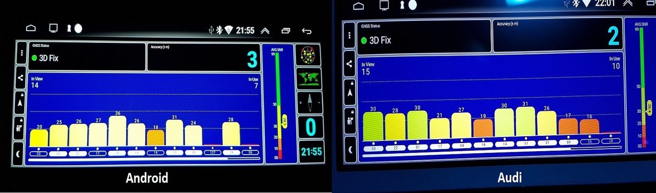

Salut Peleakan, Salut à Tous,
J'ai reçu ce câble car je compte doubler les 2 antennes GPS ( Celui de la voiture et celui de la tablette ).
J'ai commencer à regarder pour le brancher. Le problème est que je ne vois pas comment joindre le bout de l'antenne de la tablette
à ce câble.. Les embouts ne correspondent pas ... :||
JE ne sais pas si j'ai loupé un truc, mais actuellement, je ne peux récupérer que le GPS de la voiture...
qui est peut être pas plus mal .. ( est-il meilleur que la tablette ? )
Merci pour vos éclaircissements. :AP-Smiles_74:
il y a 23 minutes, buseman a dit :
Si j'ai bien tout suivi (sans encore y être passé... ça me fait penser qu'il faut que je commande ce câble aussi!), tu n'utilise pas l'antenne fournie avec la tablette.
Il n'est donc pas question de doubler les antennes mais d'utiliser l'antenne originale et extérieure de ta voiture pour envoyer le signal à l'audio existante ET à la nouvelle tablette !
Tu connectes la partie à visser de ce câble sur ta tablette,
La petite connexion femelle (celle dont partent les 2 câbles) reçoit le câble de l'antenne GPS de ton véhicule,
Le dernier (plus gros et mâle) retourne sur ton branchement d'origine derrière ta radio ou module multimédia original du véhicule.
Voilà en espérant avoir corrigé le tir, Christophe !
Ah ok. Si c'est juste pour reprendre le GPS de la voiture, çà me va quand même.
J'avais pourtant cru comprendre qu'il était fait/possible de mettre les 2 pour une meilleur réception..
Dommage, je me suis fait c*** à retirer le cache au dessus du tableau de bord pour placer le GPS de la tablette.. :||
hou là là... Il n'a jamais été question de mettre en parallèle les 2 antennes GPS. je ne sais pas exactement si elles sont purement passive ou pas mais je ne tenterai pas le diable en les connectant.
Le but est de récupérer l'antenne la plus efficace, ici celle de la voiture et avec d'alimenter les 2 appareils: le MMI et la tablette. Et là tu as le bon câble si ta tablette a une entrée à visser (certaine ont une prise FAKRA identique à celle du MMI)
Tant que ton tableau de bord a les tripes à l'air, tu peux essayer de voir la qualité de réception des 2 antennes en lançant GPS Test sur la tablette et en passant de l'antenne voiture à la petite antenne fournie avec la tablette
EDIT: réponse en doublon, désolé je viens juste de voir la réponse de fredodidoo... le côté rassurant c'est que l'on raconte la même chose :AP-Smiles_35:

oui, comme je le disais plus haut, j'ai dû lire trop vite...
je pense que ce n'est pas la peine de faire le test.. Celui de la voiture doit être au dessus...
Merci à vous :AP-Smiles_74:
J'avais fait le test quand j'ai récupéré le câble. Et ben c'était pas flagrant...
Avec le préjugé que la voiture était forcément plus efficace j'ai laissé l'antenne d'origine.
Mais je me demande finalement si l'antenne à 2 balles actuelle ne peut pas être meilleure que la super antenne installée sur la voiture il y a 10 ans...
oui, tu as raison. çà ne coûte rien de faire le test.. Sait-on jamais. Mais étant donné, que je ne veux pas laisser le GPS
visible, mais caché en dessous le cache de la planche de bord.. J'ai un doute. Mais je reviendrais avec les résultats.

J'ai rapidement fait le test, à mes yeux, il n'y a pas grande différence, mais je ne suis pas un expert sur l'analyse
de ce genre de données.
Je mets les 2 photos pour les curieux :
Modifié par buseman
C'est quand même un peu mieux à droite. Plus de barres vertes et globalement plus de signal. Mais tu ne reçois pas top, en général j'ai toute la série en vert
La qualité de la réception ne doit pas être au TOP car c'est un garage ouvert, genre Tonnelle en dure, avec une couverture en Métal,
imitation tuile.
Je referais un Test la voiture sortie, mais juste avec le GPS de la voiture par contre... :)
