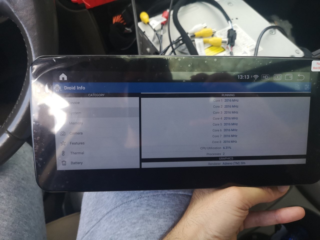

Salut Fred. Toi aussi tu as un souci avec ta tablette ? Visiblement le problème est plus profond chez moi. Le produit est trop récent et les dev non terminés. En gros ils ont vendu sans tester sur Audi mais ça marche nickel sur les BMW. Tu as quel hardware de ton côté ? C'est quelle version d'android ? -

Hello de mon côté tablette qui redeconne. Le vendeur l'a retiré des ventes car instable sur les audi. Toutes les tablettes a base de qualcomm ne sont pas stables et les dev se poursuivent. Si vous voulez quelques chose de stable avec du vrai Android 9 ou 10 il vaut mieux attendre encore quelques mois. De mon côté je la garde car je peux gérer les quelques limitations. En gros on ne peut pas piloter la tablette avec les commandes du MMI en revanche les commandes du volant et tout le reste fonctionne à peu près bien. -

Il y a un câble qui pilote les boutons. Il s'agit de la photo que j'ai partagé vendredi à 22h50 voir page précédente. En le branchant j'ai récupéré les commandes. Il se branche à un câble qui sort du dos de la tablette. Je crois qu'on a pas le même modèle. De mon côté je viens d'échanger avec le vendeur. Un des techniciens m'a demandé d'intervertir des fils et la miracle j'ai récupéré les commandes aussi bien pour l'interface MMI que Android. Malheureusement sur Android ça bug trop et les boutons bloquent au bout de 20sec. Bref inutilisable mais ça me prouve qu'on peut bien sûr piloter la tablette avec les boutons même depuis Android. Next step ils vont m'envoyer un fichier pour mettre à jour la tablette. Je suis pas sur de pouvoir t'aider mais peut être tu peux lui demander quels sont les câbles qui commandent les boutons dans ton modèle. C'est peut être une question de faisceau défectueux comme moi... -

Peux tu prendre une photo de l'arrière de la tablette ? Tu fois avoir un petit câble noir à brancher. C'est ce câble qui m'a permis de retrouver les commandes de la console perso. Je l'ai branché au câble sur la photo -

Des câbles inadaptés. J'ai eu le même souci. Quand je montais à l'origine tout fonctionnait et quand je mettais les câbles livrés avec la tablette plus rien ne fonctionnait. Même pas un seul bouton. Ils m'ont renvoyés de nouveau câbles ce matin et la ça fonctionne. Manque plus qu'à faire fonctionner le son... -

Bon petit retour pour vous donner de l'info. Le vendeur m'a finalement expliquer que le câble transmis n'était pas le bon. Il m'en envoi un nouveau qui devrait arriver semaine prochaine. Le vendeur est assez réactif et repond plutôt bien. Passer par Aliexpress n'est finalement pas si mauvais car on bénéficie de la protection. Côté tablette, les caractéristiques semblent pas mal. Sur les conseils de Philippe j'ai lancé un Droid info et il s'agit bien d'un vrai Android 10. Le processeur est à plus de 2ghz bref ça semble pas mal sur le papier. Manque plus qu'à faire fonctionner le bouzin en condition réelle.
