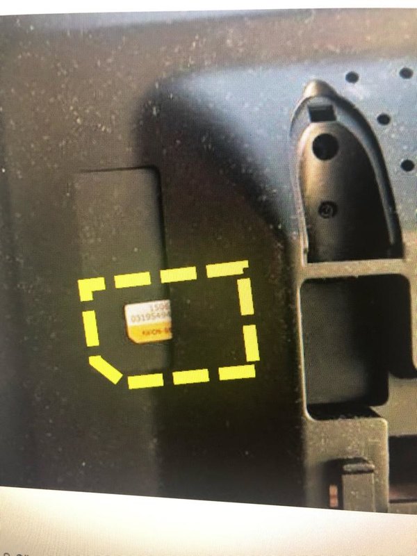

J'ai la version 8.8 donc le lecteur n'est pas intégré mais dans un petit boîtier plastique au bout d'un câble. Donc ça ne va pas t'aider...
Puce côté écran et encoche en bas à droite.
Modifié par turbosound64
C'est bon, je ne suis pas le seul à bégayer...
Ca marche ! Merci  à vous !
L erreur que j ai faite je pense c'est d avoir inséré la sim tablette allumée. Elle n était alors pas reconnue. En l insérant tablette éteinte l ecran s est allumé direct sur le code de la sim.
En tout cas ca fonctionne nikel.
Un grand merci pour votre aide et votre temps.
