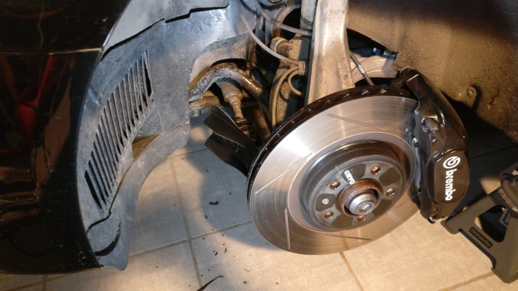

Et voilà, les déflecteurs de Macan sont en place. Ils ont eu droit à quelques coups de Dremel cependant. Mon chantier freinage est donc officiellement terminé, enfin 9004b80634bc1c7d3c15a4a90d448dcf.jpg

Tu peux pas faire en sorte que les déflecteurs de TTRS soient agrafés au passage de roue ? J'aurai peur qu'avec l'espace qu'il y a ca ne devienne un nid a merde la bas derriere. En tout cas je constate que je suis pas le seuil a avoir fait un tour chez lidl il y a un peu plus d'un mois ;)

Le 11/03/2019 à 21:46, WTPThom a dit :
Et voilà, les déflecteurs de Macan sont en place. Ils ont eu droit à quelques coups de Dremel cependant. Mon chantier freinage est donc officiellement terminé, enfin emoji23.png9004b80634bc1c7d3c15a4a90d448dcf.jpg
Sur cette photo ils ne paraissent pas plaqué. Mais sur d'autre on voit que oui je pense que la il ne sont pas fixé mais juste présenté.

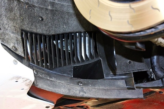

Sur les forums ricains certains passent le garde boue de ttrs derrière, ou devant AP-Smiles_u1F62C.png celui de la S4. En fait le montage inverse de Thom. Ils découpent alors la feutrine pour qu'elle fasse le contour de la grille d'aération.
Mais j'imagine que celà donne encore plus de travail, ne serait-ce que pour s'assurer que rien ne frotte avec les roues braquées en butée.
@AtO C'est le flash qui accentue l'effet car il fait une belle ombre bien noire derrière, mais y'a pas tant de distance que ça en vrai, genre 5mm. Pour le compresseur il était à 8 bars sur le mano, mais ouai, la déboulonneuse était même pas capable de retirer les vis de roues que m'avait serré le garage qui a purgé les freins x)
@Brice3.2 Tu aurais un lien? Le seul gars que j'avais trouvé qui avait fait ça c'était un russe et y'avait très peu de photos, donc si des ricains l'ont fait et que c'est plus détaillé ça m'intéresse de voir comment ils ont fait ! AP-Smiles_u1F609.png
DSC_1769_zpsrn1fdutb.jpg~originalhttps://www.audi-sport.net/xf/threads/karls-3-0-tdi-build-thread.204785/page-12#post-2712454
On voit la photo du passage de roue monté. C'est sur un Tdi mais celà doit être semblable à nos panzer AP-Smiles_u1F61C.png
Oui là :
https://www.audizine.com/forum/showthread.php/475056-Meet-Blizzard-A4-Avant-S-Line-Stasis-Challenge-Spec-ongoing-build-thread/page11
Wheel%20well%20grate_zpslz84dvfd.jpg~ori
Modifié par Brice3.2
Ah oui exact. J'avais cette photo qui traînait dans mon téléphone mais j'étais persuadé que c'était celle du russe. Mais malheureusement y'a pas plus de photos.. J'aurais bien aimé voir comment il avait découpé le morceau de TTRS pour arriver à le passer là bas dessous...
Quand je me ferais chier (donc pas tout de suite), je regarderai peut-être pour faire ça alors. Ça a l'air de faire plus propre que comme je l'ai fait ! Mais bon, faut bien commencer quelque part ^^
Oui tout à fait, pour l'instant ça rempli complètement son taf ! Mais comme il a fait ça fait mois "rajouté", donc peut-être que j'y reviendrai à un moment ou un autre, par pur perfectionnisme ^^

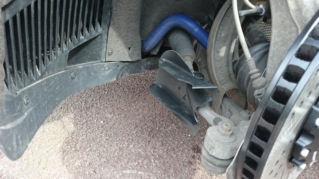

D'ailleurs, merci Minerve pour la photo de ton déflecteur qu'on voit juste avant que je découpe le mien, ça m'a permit de me donner une idée de comment l'attaquer AP-Smiles_u1F61C.png
