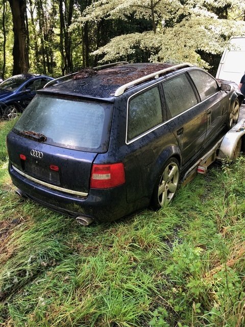

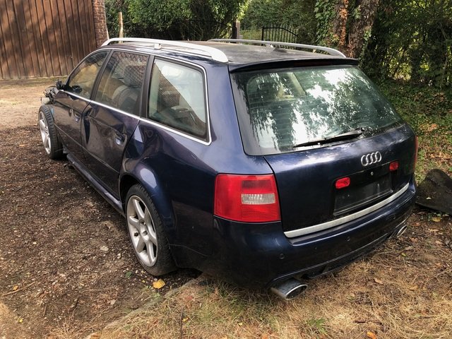

Sinon samedi j'ai sorti sa d'un jardin après 10ans d'abandon , malheureusement bien trop accidenter pour etre réparable...
Oui à moi.
tu veux dire à vendre complète ?
Car à la base je pensais la démonter et vendre en pièce vu que la caisse demande sûrement un marbre
À discuter complète.
271000km fait en 5 ans , carter d’huile supérieur et inférieur casser ( dispo sur eBay ) , alternateur fendu.
le bloc tourne au vilo normalement
La boîte auto aucune idée de son état.
Elle n’a pas les freins avant
D’apres l’ancien proprio calculo reprog , possède une ligne supersprint inox après les cata.
Ça fait beaucoup de travaux... La CG est en règle (pas de VGA, VEI) ?
Apparemment il manque aussi les radiateurs, et peut-etre d'autres choses ?
De plus pas moyen de savoir si côté mécanique c'est OK, du coup.
Donnes ton prix qd même en MP
Cg vei/vga en 2008 quand tu look le non gage.
tout le masque avant c’est moi qui l’ai sorti pour voir le reste mais ouais tout les radia sont hs
le bloc faut remonter un carter pour voir si il tourne rond , mais au vilo ça tourne normalement.
Perso je trouve que sa doit finir en pièces ou avoir une caisse à côté pour la remonter.

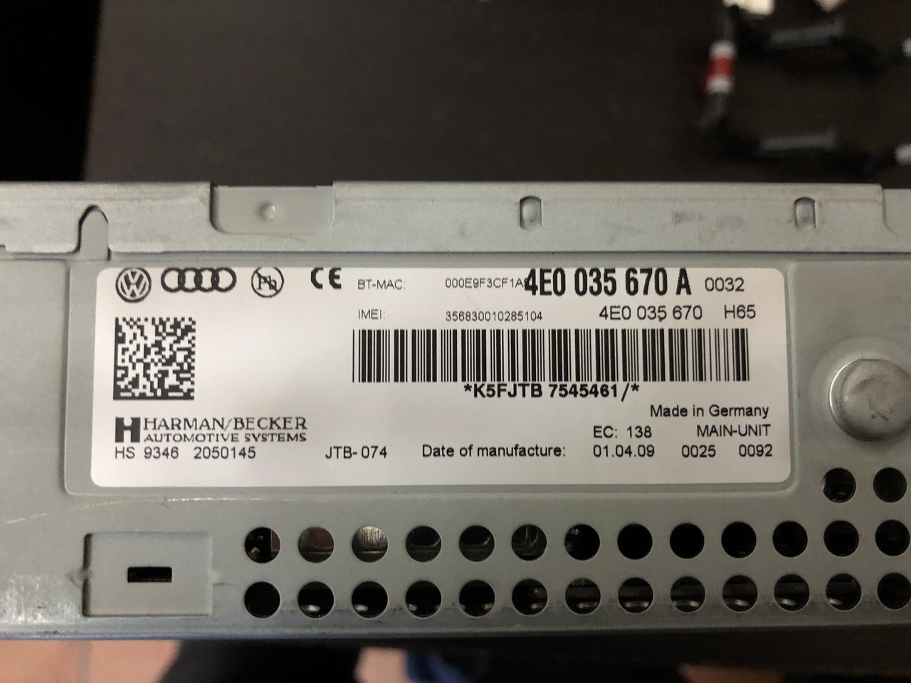

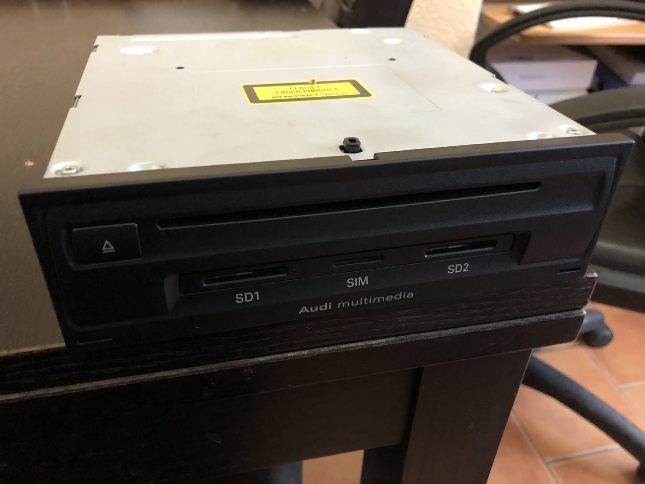

J ai depuis plusieurs mois un lecteur MMI 3G d'un S8 ph2 de 2009 , ref 4E0035670A , parfait état , le véhicule avais 120 000km, j ai meme les connecteur qui vont dessus pour ceux qui souhaiterai passer d'un 2g a un 3g.
Prix forum 300euro ( j'en ai trouver 4 sur le net et ils sont de 420e a 770Euro )
Je m'en suis douté, c'était juste pour alimenter la section petites annonces. Tu peux même mettre un lien ici qui renvoi vers ton annonce.
Question bête lol
je pense pas qu’en remplaçant simplement ce lecteur ont passe au 3G il y a certainement plein d’autres modifs ? Non ?
Quelqu'un d'ici avais noté la liste des modif a faire pour passer en mmi 3G , en tout cas les allemand l'ont déja fait car j'avais trouvé l'info l'ans dernier.
Je pense aussi que l'écran est legerement different mais je saurais pas te dire toute les pieces nécessaire .

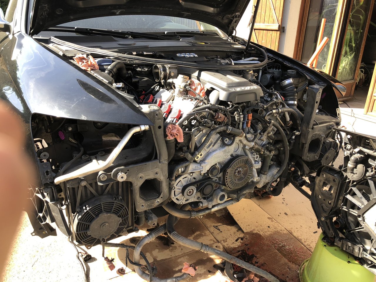

Bon sinon voila un petit aperçus de mon samedi

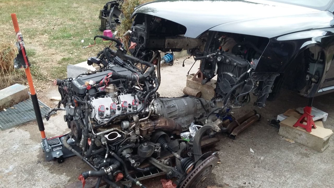

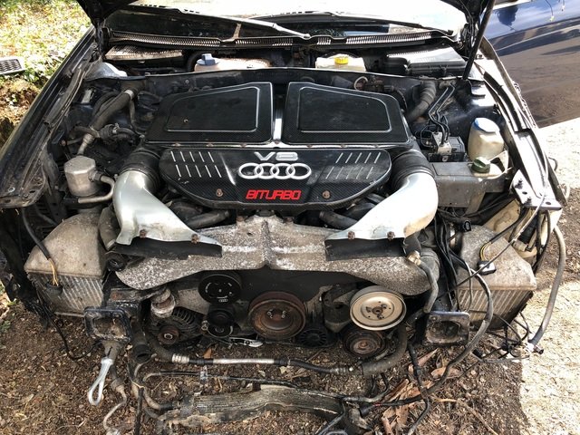

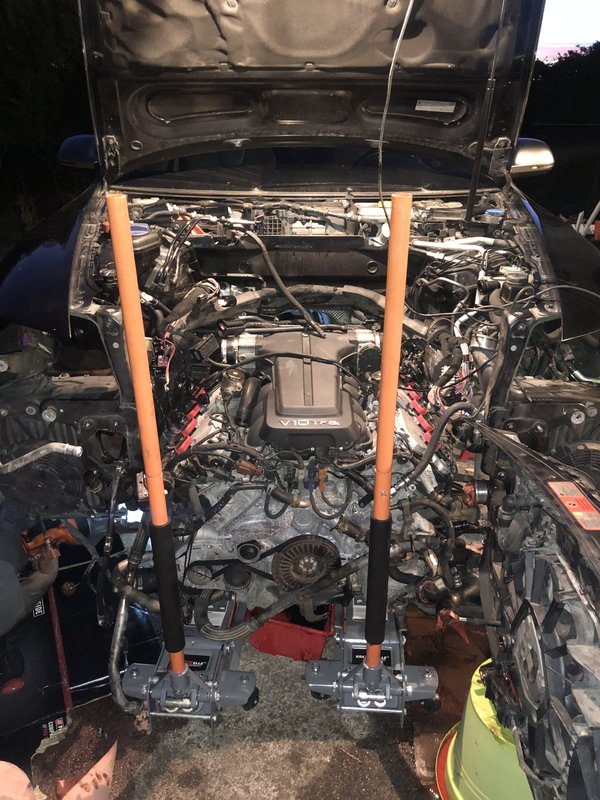

Dépose moteur rs6 d'un amis , motif turbo fatiguer , du coup j'en profite pour un entretien complet ( courroie accessoire , joints de pompe a huile en prevention , quelque durite pas belle , vidange des fluide , 2 turbo neuf possible ceux pour version 850hp )
IMG_8280.thumb.jpeg.91a6c352b6399d18b77238da505c5d8b.jpegIMG_8290.thumb.jpeg.079245b5dae119db437559714e32da2b.jpeg

Profite pour monter ce V10 dans le S8 🤗 😏 🤩
J'ai vu aussi des gars des pays de l'est qui on modifier leur MMI 2g sur D3 en 3g+ écran tactile et Google earth. Seul problème ils ne parlent pas français ! 😂 😂
Clairement je me demande si le v10 biturbo rentrerai dans le s8
Ca doit sûrement mieux rentrer dans le compartiment moteur , mais pour la pose des multiple radiateur etc... j’en suis moins sûr
Tu m’étonnes c’est un sacré chantier
déjà le 4.2l sur l’A8 avec un pont et tout le matos c’est pas de tout repos alors le V10 bi T par terre dehors et ben t’es courageux lol
Remarque, vu comment c'est démonté (et c'est pas con), ça simplifie pas mal les choses ! Sortir l'ensemble moteur / boite / berceau / train avant d'un coup, on a moins de choses à démonter (fixation haute jambes de force, fixations berceau, arbre de transmission et les diverses connectiques)
Oui voila , le plus long c’est la face avant avec une bonne trentaine de durite , le faisceau ça sort bien , le berceau une douzaine de vis , 4 côté boîte , le sélecteur de boîte , arbre et 2/3 bricole.
Au total 10h pour en arriver à cette photo

10h ?! Chez audi pour déposer mon moteur, il me demandais 30h ! 😂
Plus qu'à faire une révision sur ce jolie bloc ! 😉
Alors imagine avec un pont, tous les outillages nécessaire, et le confort pour travailler, tu peux même faire moins que 10h (si rien ne fait suer du genre grippé / cassé ect bien sur)
Oui 10h et en vérifiant souvent de ne rien oublier , donc possible de faire moins.
Côté matos a part le pont , j ai à peu près tout comme les pro

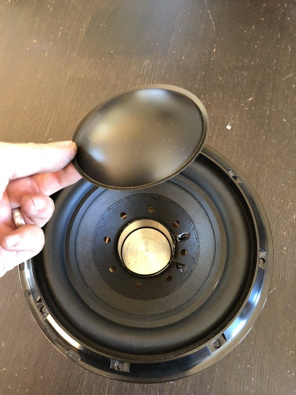

Depuis 1 mois environ , bruit anormal du sub B&O , pas le temps de m’en occuper avant , j’ai enfin pu m’en occuper.
bref un filet de néoprène et le problème semble régler.
C’est le sub qui est dans la plage arrière ?
Il ce démonte facilement ? Car moi aussi des fois j’ai une vibration anormal de temps en temps mais je me suis jamais penché dessus et là en plus ça le fait plus trop et c’est surtout les passagers arrière qui l’entendent donc moi ça me gêne pas trop mdr
