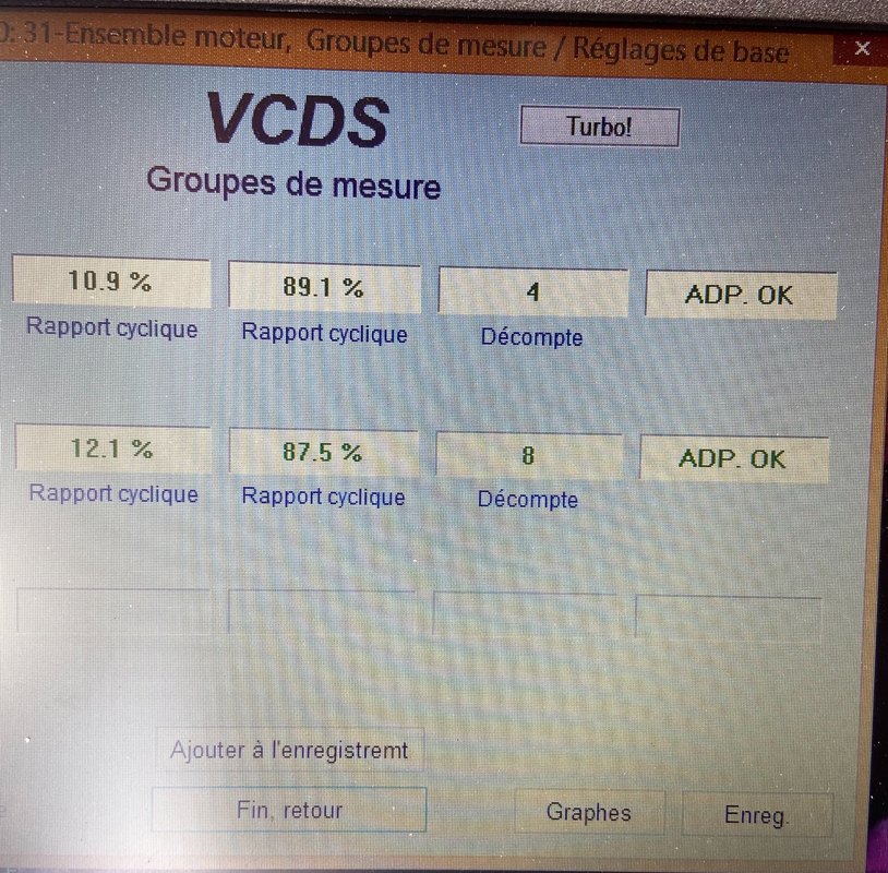

Ayant limite tout testé ce week end je me dit  bon lundi il me reste juste à couper mes 4 fil d'info sorti ecu , d'ajouter une nouvelle prise sur le papillon que j'ai en rab et si le voyant reste mon ecu 2 sera le coupable.
De cette façon je ne démontai rien côté moteur et ça permettait de vérifier si il etait nécessaire de fabriquer un nouveau faisceau ou pas.
Samedi un pote m'envoie un lien sur un rs6 v10 avec exactement le même défaut qui a été résolu avec un nouveau faisdeau de papillon , ça me conforte dans mon idée.
Début d'aprem ce lundi je fait donc ma prise provisoire ( photo numéro 1 ) , j'efface les défaut , 2/3 fois la mise au contact comme dit sur rosstech puis apprentissage du papillon groupe 60 sur ecu 2 ADP OK ( hum déjà c'est bon signe ) , je démarre plus de voyant.
4 nouveau câble , une gaine souple , du scotch à faisceau, un peu de gaine thermo , un fer à souder, couper les 4 fil d'info sur la prise origine et 1h plus tard problème totalement résolu.

C'est fou, tu as pourtant testé la continuité entre l'ecu et le papillon...
Sur ta prise je vois 6 fils, pourquoi en brancher seulement 4 ?
oui la continuité était bonne et aucun n'entrait en contact avec un autre.
J'ai conserver le + et - du faisceau d'origine
j'aurai pu juste tirer un câble pour remplacer celui du signal défectueux mais c'était plus simple et sur de remplacer les 4 directement.

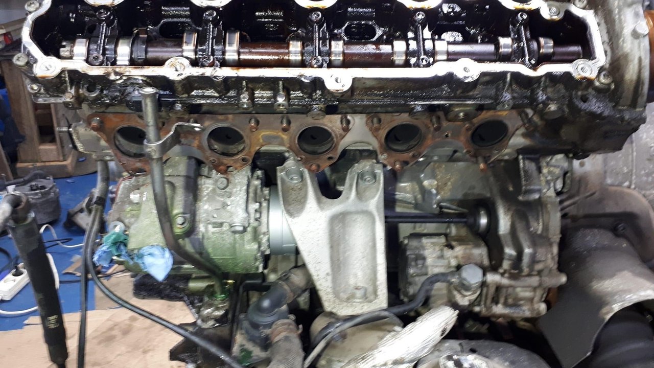

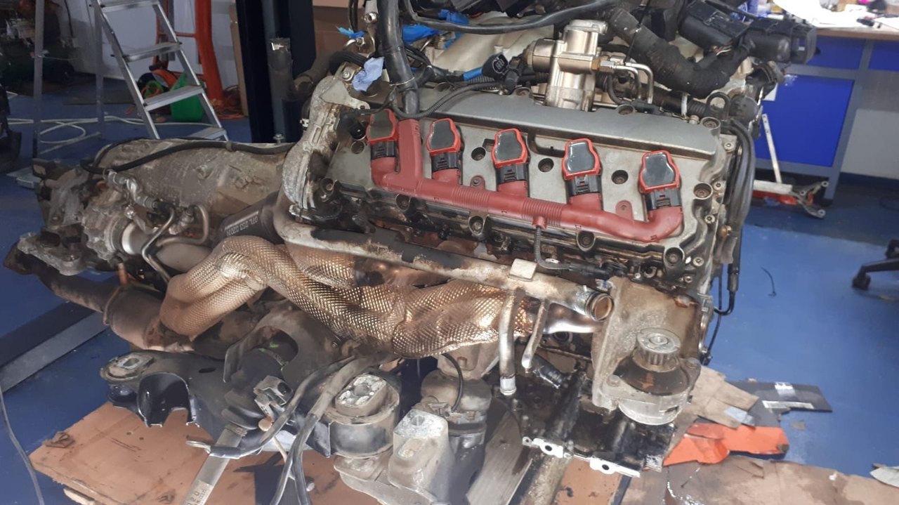

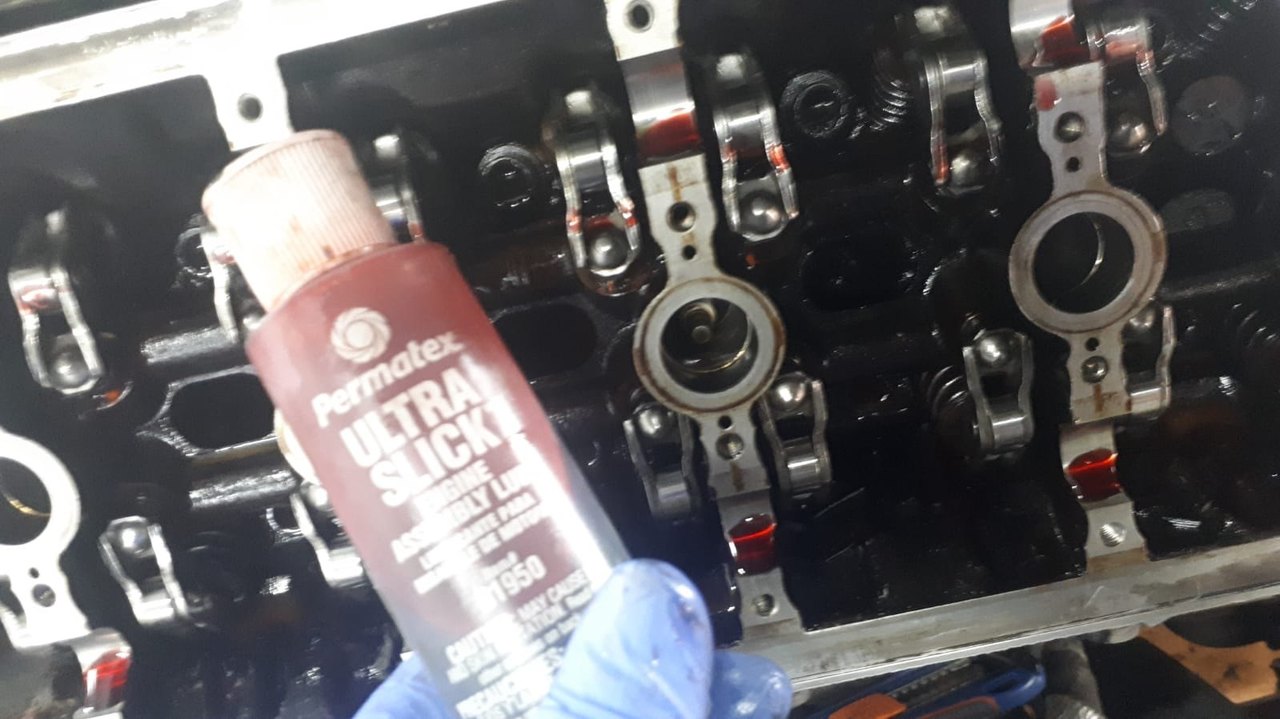

Suite du démontage:

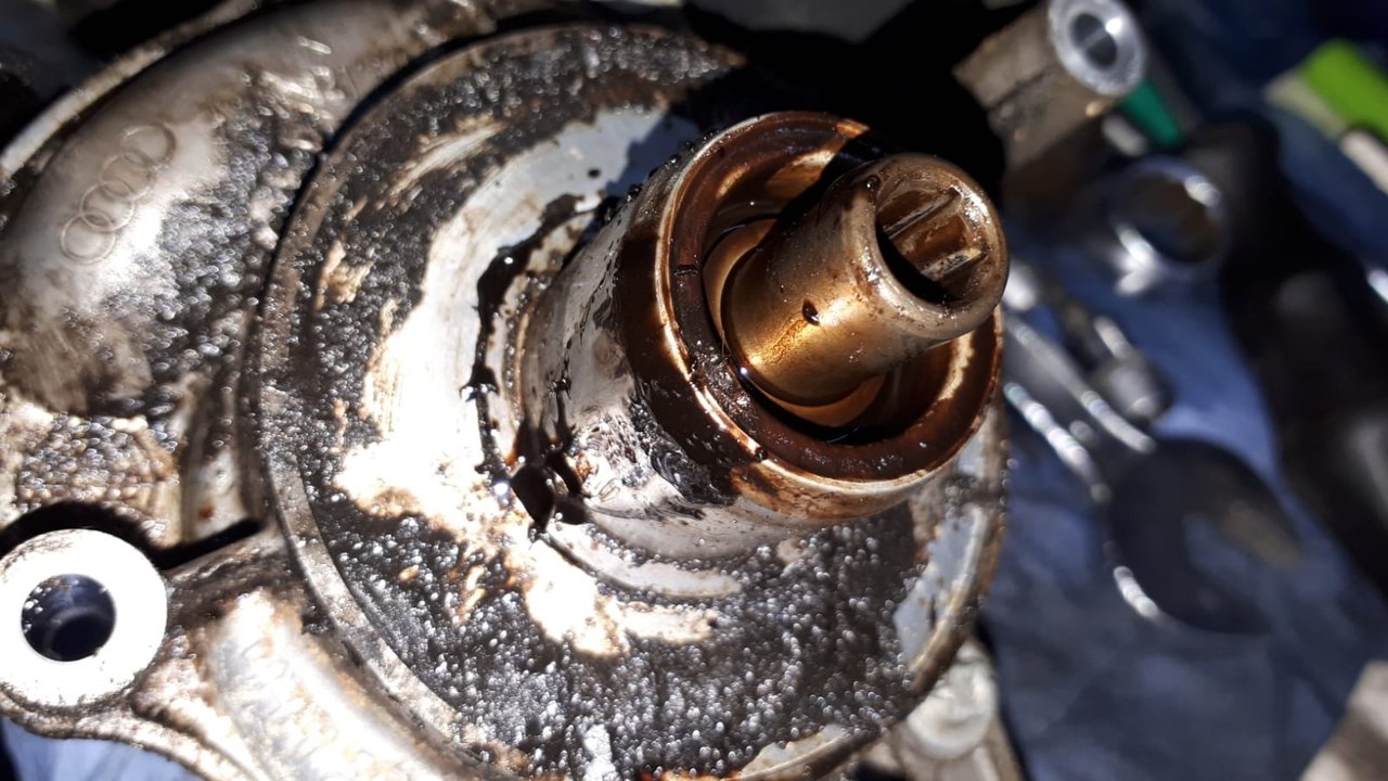

Joint hs certifier a 100% sur les tube de ldr qui traverse la distrib, fuite sur joint de pompe à eau + pompe fatiguer, fuite sur le joint de cache culbu passager qui a pourtant 10/15000km par contre si on regarde il y a un défaut de fabrique sur chaque puis de bougie, joint de modine hs ,les joint des pré culasse sont également naz , quelque agrafe de linguet ont du jeu.

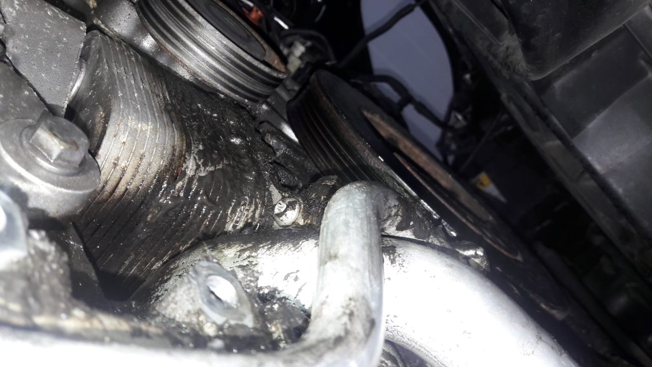

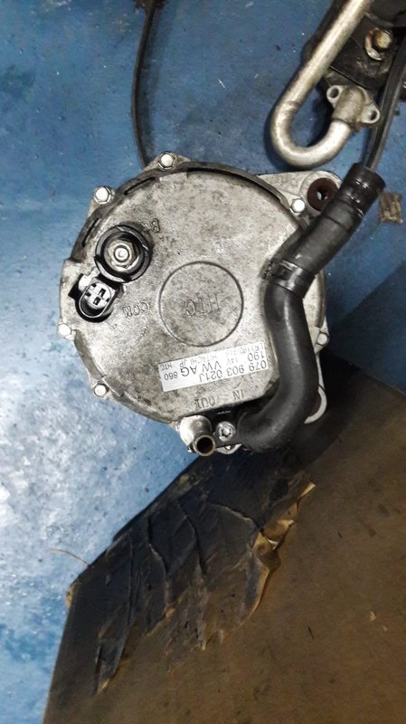

Truc marrant le compresseur de clim a un cardan qui se prend dans l'arr du bloc sûrement dans la distrib et pour info le jour où il lâche vous devez déposer le moteur puis le collecteur échappement pour pouvoir le démonter...

Qu'appelles-tu les joints de modine ?
Tes joints de culasse fuient, c'est ça ?
Tu aurais une photo des agrafes de linguets ?
Pour ce qui est du compresseur de clim, je le savais. Il est pour l'instant sur ma liste mais j'avoue que ça m'emmerde plus qu'autre chose car il fonctionne très bien pour l'instant. Ils auraient pu faire un système permettant de ne sortir que le compresseur et laisser le palier. Peut-être est-ce le cas mais j'en doute... Faut voir ce que dit Etka ou Elsawin...
La boîte sera vidanger c'est prévu au programme avec filtre et joint.

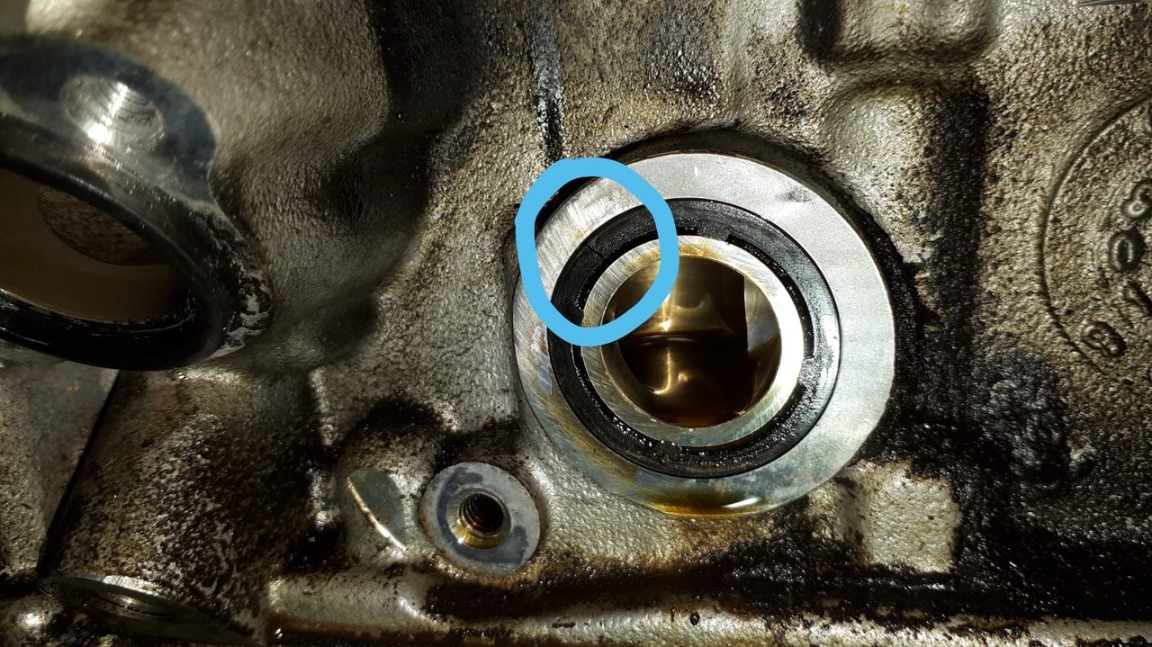

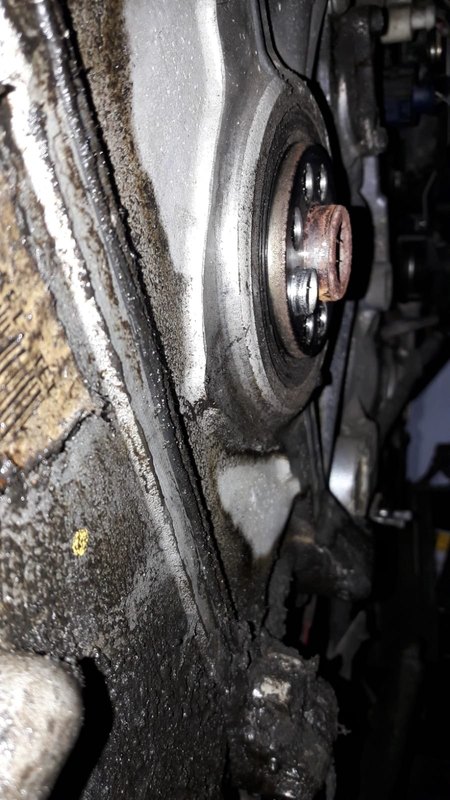

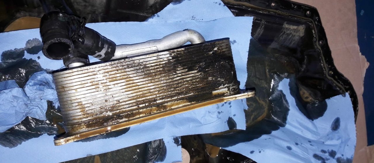

la modine c'est son nom lol , c'est un boîtier ou t a un passage de ldr plus un d'huile qui  se longe pour se réchauffer à froid et refroidir à chaud.

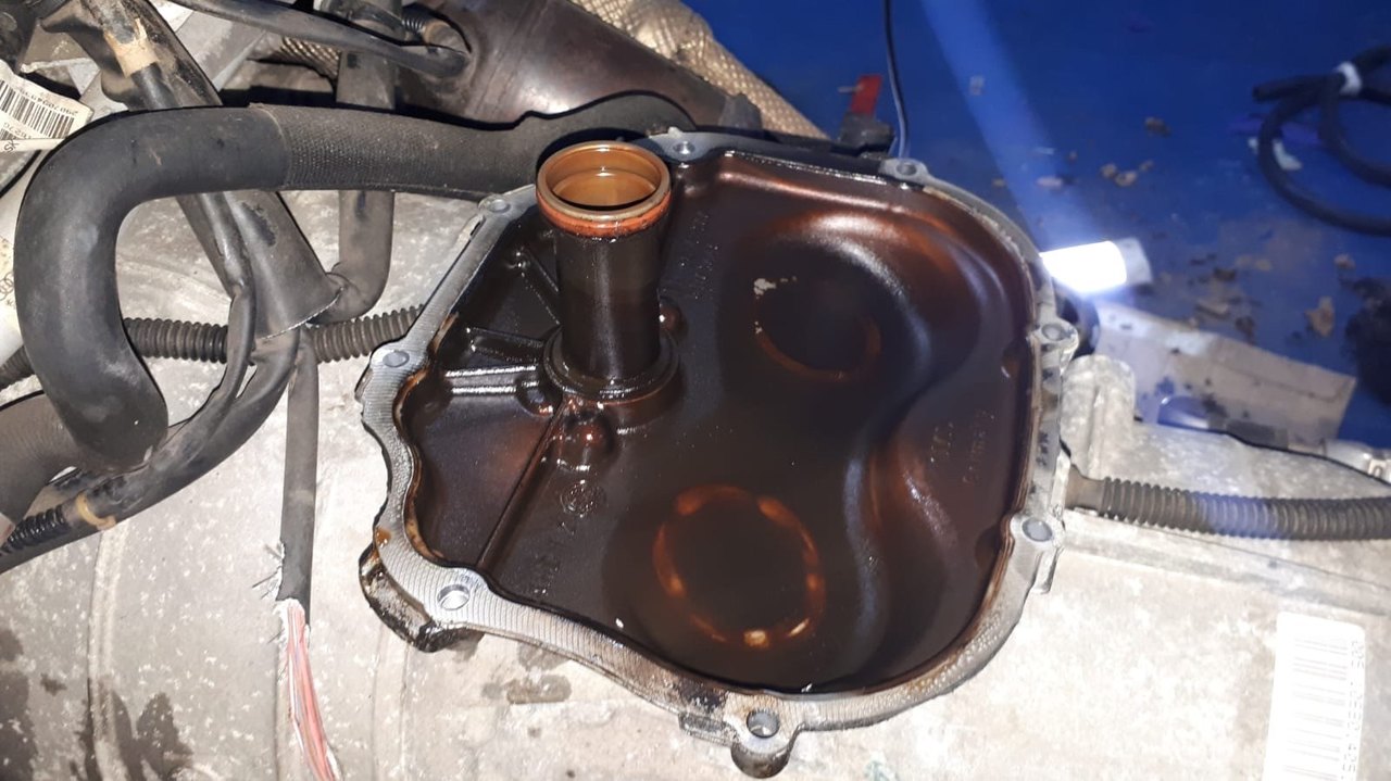

Le joint en question est sur la photo avec le rond bleu.
Pas de fuite au joint de culasse mais le joint de pré culasse ( le truc sous les cache culbu  qui inclus les palier d'aac )
les agrafes de linguet tu les vois sur la photo plus bas, sa tien le linguet sur le poussoir ,une agrafe fatiguer = risque que ton linguet foute le camps.
T'en a 40e et c'est environ 10e le linguet.
A titre perso le compresseur de clim je le change pas il fonctionnais parfaitement.
Put*** c'est à cause de ça que mon linguet s'est barré alors, et m'a défoncé mon moteur !!!
Je vais demander à ce qu'ils soient tous contrôlés. On remplacera le cas échéant.
Pour le joint de cache culbu, faut resserrer toutes les vis à 9 Nm pour que ça pisse pas. Sinon pas nécessaire de vidanger la boite, juste faire le niveau.
Oui tout à fait.
l'agrafe prend du jeu et à un moment le linguet prend des vacances , l'agrafe se balade dans le bloc ou reste sur le poussoir.

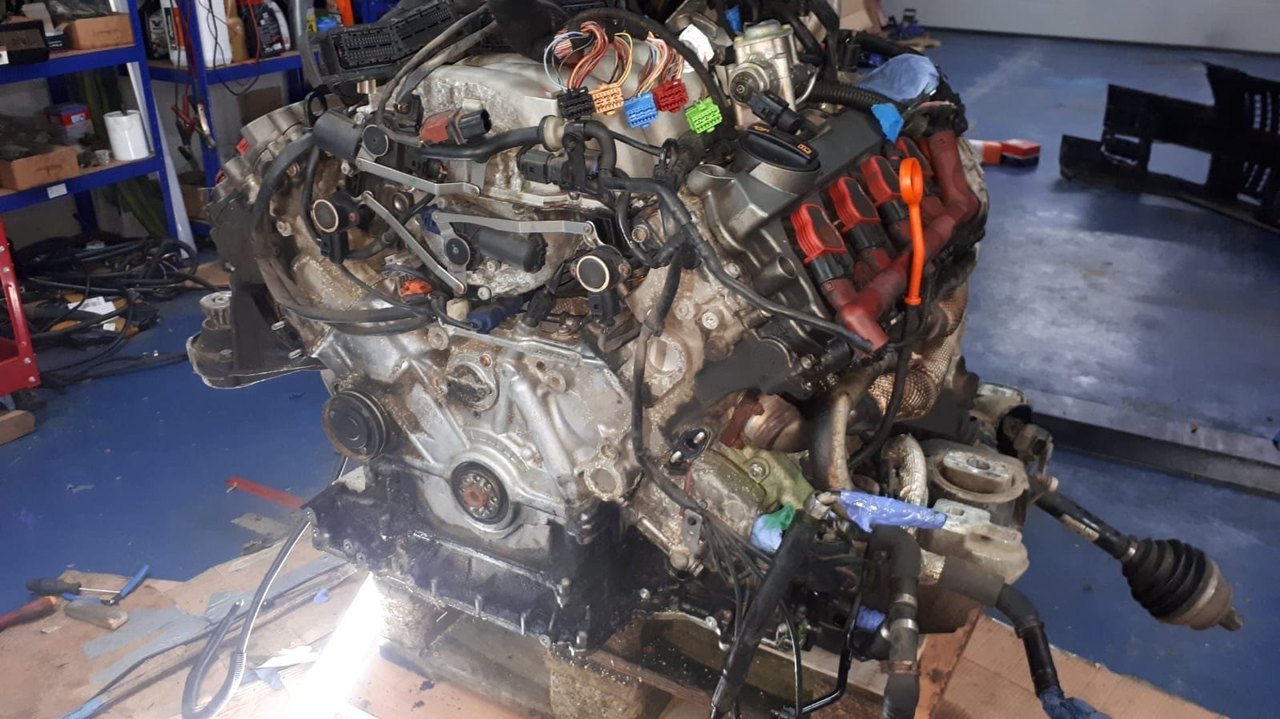

Les nouvelle du v10 et le démontage continue.
Vérification de la crémaillère ah tien elle a un léger jeu, démontage bon ba en bonus elle fuit ( impossible a voir bloc sans la sortir )
Donc nouvelle crèma qui pour info nécessite forcément une dépose moteur pour être remplacer et la durite de retour de DA sera remplacé.
Réception de certaine pièces ce qui inclus les fameux linguets ,commande des huiles et du kit vidange bva.

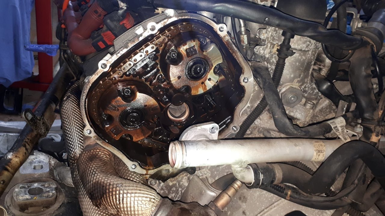

Dépose chaîne de distrib pour démonter le bloc palier aac ( le joint est cuit ) plus pratique pour accéder au poussoir et confirmation que plusieurs linguets sont bien fatiguer.

par contre tu sais que pour faire ce joint il faut déposer la chaîne, pour pouvoir accéder à une vis du tendeur car elle est prise dans ce carter.
Les linguets sont comme clipsé sur le poussoir grâce à l'agrafe, certain de mes linguet sont sorti tout seul....

malgrer les joints de cache culbu si tu a encore de l'huile dans les puits ça viendra du  joint inférieur du carter de palier aac ( c'est mon cas )

Côté avancement : aac remonté et je peux dire que le remplacement des linguets n'est pas du luxe vu l'usure des agrafe , je certifie que certains linguets aurai fini par prendre des vacances en moins de 20000km.
