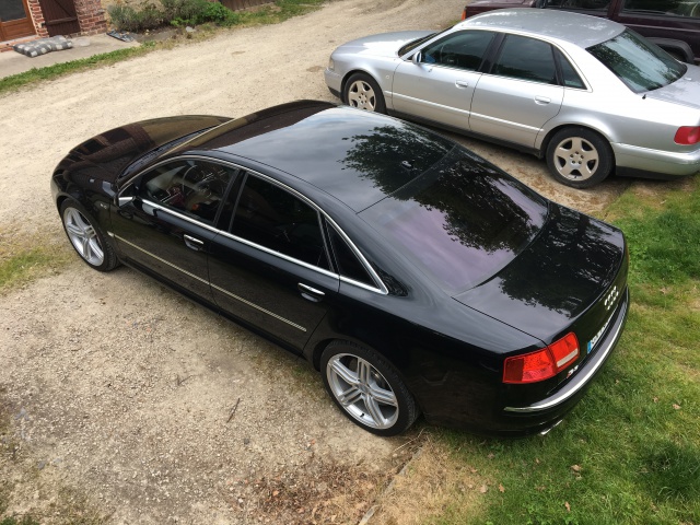

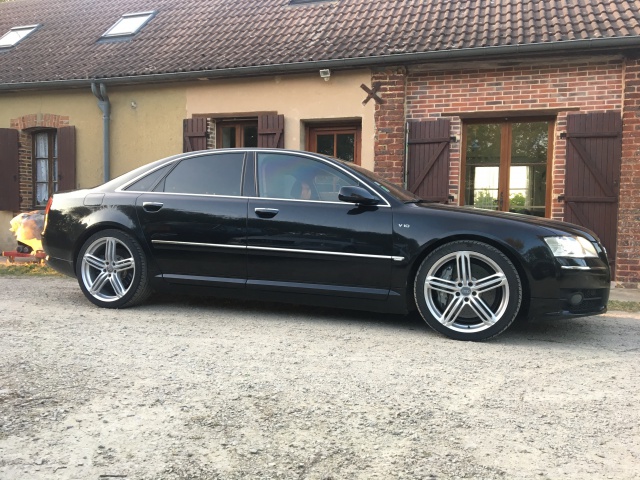

Voici mon S8 de décembre 2006 , affichant aujourd'hui 203000km
importer en 2012 du luxembourg, je suis son 3eme propriétaire.
Relativement bien équiper meme si il manque 2/3 option qui ne m'aurai pas déplus.
Bon comme toute il y a quelque babiole a revoir , l ecran du mmi pivote mal ( j attend le kit neuf ) , les plaquette arr céramique sont en fin de vie ( idem en attente du colis ) , quelque petite rayure , un bouton de poignée de porte pour l ouverture sans clé ne fonctionne pas et 1 feu arr prend légèrement l'humidité
Elle est reprogrammé full ethanol avec petit gains de puissance depuis quelque jours ( 480cv )
( pour ceux d'entre vous que cela intéresserai je peux vendre et installer une carto ethanol sur votre s8 )

:bienvenue:
+1 avec Memphis, je rajouterai que ces jantes lui vont super bien.
Bienvenue et très belle auto !
J adore cette couleur de sièges !!
très jolie en noir avec ces jantes!!!
une bien belle acquisition, bravo!!
Merci , je suis d'accord pour les jantes

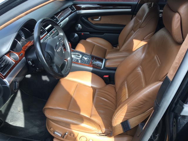

Concernant le cuir avant de le voir en vrai j avais un petit doute , idem pour le toit en alcantara
Car j était réellement parti dans l idée d'acheter un S8 noir cuir noir , mais une fois sur place j'ai changer d'avis

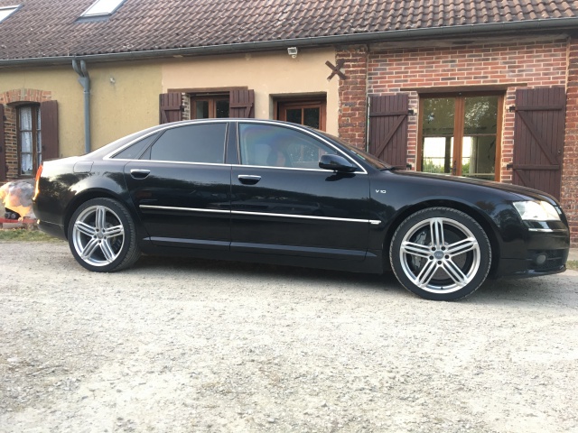

Modif du jours , rabaissement soft via le rosstech
Comparaison avant modif
Et aprés modif

Magnifique ta S8 moi j'adore ta configuration intérieur 😍

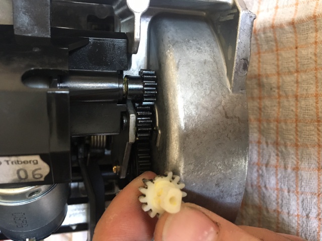

Concernant l écran qui pivote mal , 1dent et demi hs sur le pignon blanc
J ai mis 1H30 tout compris en prenant mon temps , le kit en métal n'est pas spécialement bien ajusté pour les emboiter
Beau boulot 👍🏻 Sa doit te faire plaisir de retrouvé ton écran qui fonctionne

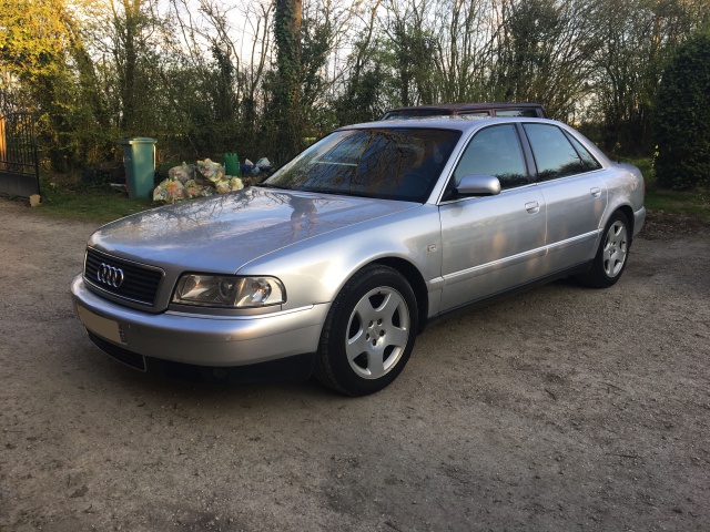

Voila mon a8 D2 , pour résumer 317000km , 3eme mains , tourne full l éthanol depuis 45 000km ( 2ans )
