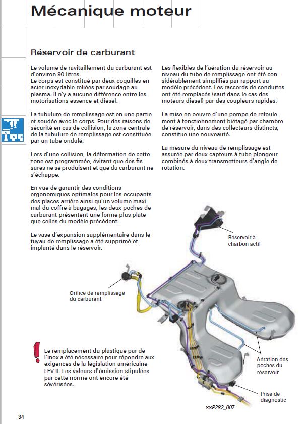

Apres je constate qu'il y en a parmi vous qui semblent avoir de plus gros reservoir, 90l au lieu de 70. Comment peut on reconnaitre si un model est en 70l ou en 90l ?
Ca peut paraitre un peu derisoire comme question mais devoir s'arretter tous les 400 kms pour faire le plein, c'est un peu court pour l'utilisation que j'en aurais.
500 Kms serait quand meme moins handicapant et me permettrait de faire mes deplacements d'une traite en faisant le plein au départ. D'autant qu'il faut aussi prendre en compte le fait qu'on ne trouve pas de station E85 aussi facilement que pour du SP98. Et ce n'est pas le fait de devoir prévoir a l'avance ou s'arreter qui me semble le plus pénalisant mais bien le rayon d'action.
Mais bon normalement si j'arrive a en trouver une avec un reservoir de 90l, avec une conso de 17l/100 d'E85, ca ferait du 530 kms donc ca m'irait parfaitement !
Merci d'avoir attirer mon attention sur ce point ! ;)
A ma connaissance elles font toutes 90L, c'est juste que la réserve s'allume assez tôt par rapport à la conso d'un TDI lol.
J'en suis à ma 3è A8 D3 et elles avaient toutes 90L. Quand la réserve s'allume s'allume il doit bien rester 20L
Sur a8 / s8 d2, la taille du réservoir dépend de la motorisation
Pour les essences :
v6 : 80L
v8 : 90L
w12 : 92L
Sur D3 ils ont gardé la même contenance pour tous les blocs ?
Du coup si elles font toutes 90L et que la reserve s'allume a 20L, ca veut dire qu'il reste plus de 100 kilometres avant la panne seche ???
Ca parait etre une grosse voir enorme reserve !

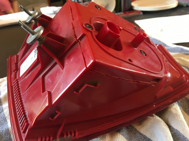

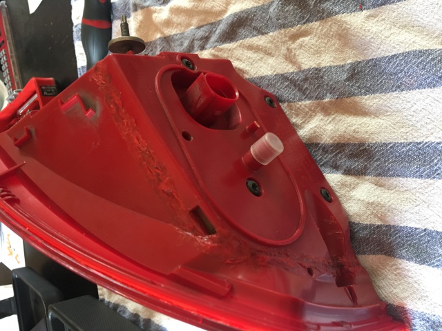

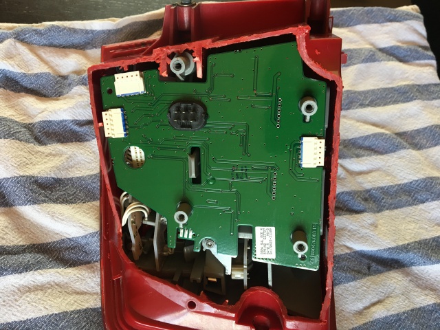

Depuis 3/4 jours erreur a l odb clignotant arr droit , par moment sa marchais et d'autre éclairage faible puis d un coup pu rien.
Je me dit bon allé encore une couilles sur un feux arr alors que c'est un ph2 donc mouler aucun cache pour un accès.
En bref sois je remplaçais le feu sois je tentait un truc , j ai donc découper le cul du feu arr , nettoyer le circuit imprimé au 6 fiche de la prise , le cligno marchais de nouveau ,puis soudure plastique ( j'ai verifier il est étanche )

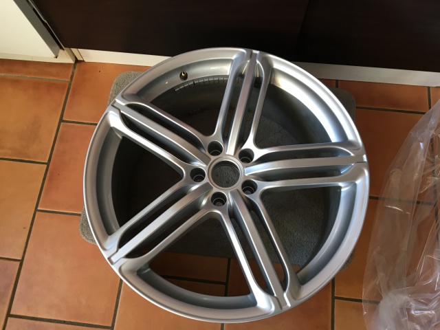

Bon un peu de nouveau, je ne roulais plus avec mon S8 depuis 15jours / 3semaine car j ai envoyer ma jante abimer en réparation.
Réception hier , aujourd'hui remontage avec en passant 2 pneu neuf

par contre, c'est pas un peu beaucoup le nombre de plombs que tu as sur la jante ! :reflexion:
C'était les ancien plombs , preuve qu'elle était voilé depuis un moment...
