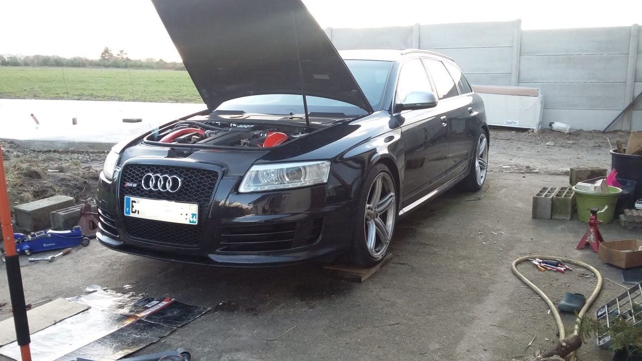

le rs6 v10 de mon amis roule et sans fuite ni fumé sa change d'avant , elle marche tellement fort qu’elle patine des 4 roue, la carto est à refaire totalement.
Ancienne carto faite avec dès turbo en fin de vie , filtre à air hs , divers problème , un filtre à huile mort de chez mort daté de 2009 , bref sa laisse de gros doute sur son entretien ( véhicule pourtant acheter chez un préparateur auto et les 2 ancien proprio idem garage auto )

le rs6 v10 est de retour chez moi , reprog chez shiftech dans les prochaine semaine car la carto 700+ ne conviens plus au TTH850 , on va partir sur du 800 soft fiable.

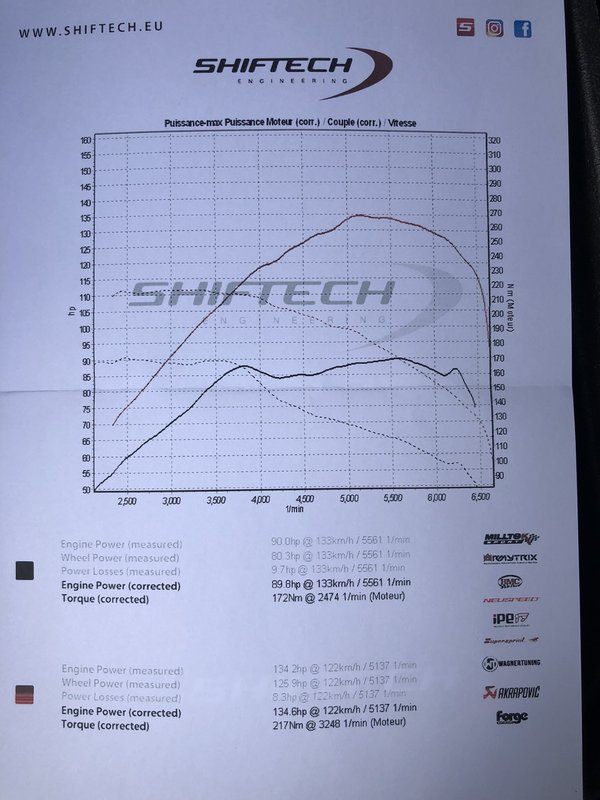

Réception chez audi du A1 pour madame , 1l tfsi 82cv ambition luxe , reprog chez shiftech samedi 26 pour ethanol + modif 120cv

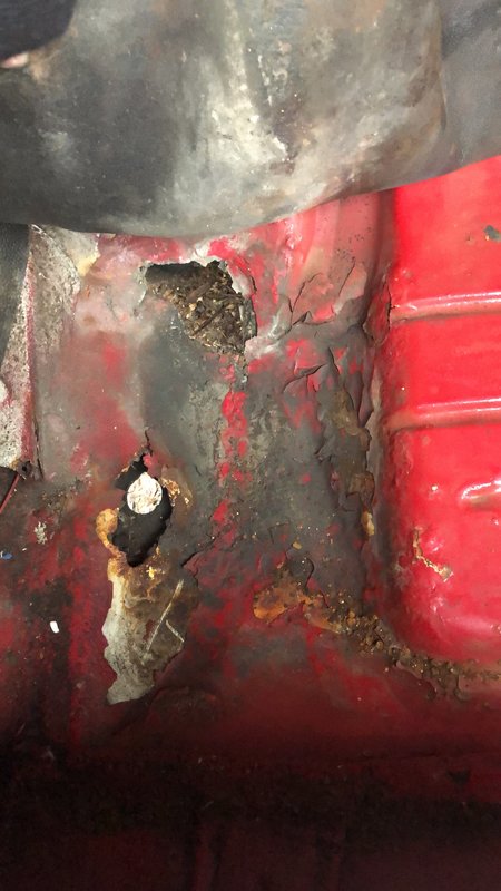

la je suis dans le Nord de la France voir une coupé gt , je me suis déplacer pour rien car le plancher de coffre est ronger par la rouille

Tien regarde le coupé gt , le gars ma
dit quelque point de corrosion perforant , ila oublier de dire que sa c’était aussi infiltrer dans les longeront et subil manquais 25% du plancher.
Retour de chez shiftech avec le a1.
Ca marche mieux , le gains est plus important que l’estimation de départ ( 82>120cv )

On le connait de visu ce coupé GT, il a été mis en vente à 400€, et un pti malin l'a acheté et remis tout de suite en vente bien plus cher.
Et au vu de la corrosion, il est bon pour un pro du métal, ou pour pièces malheureusement
Oui le coupé GT  je suis aller le voir quand il était encore dans les 1000e , suite a mon refus il a revu le prix a  500e .
Directement elle a été vendu , puis mise en vente a 2600bal avec 100K en moins , aujourd'hui de nouveau en vente avec un nouveau prix et km reel
Franchement elle est bouffer de rouille , la peinture est un cache misere ( blanche a la base ) , siege hs , pneu hs , cardan hs , divers fuite d'huile , toit ferme mal , coffre dévorer , piquage aile arr g , feu arr d fissurer , rétro casser , miroir rétro casser etc ...

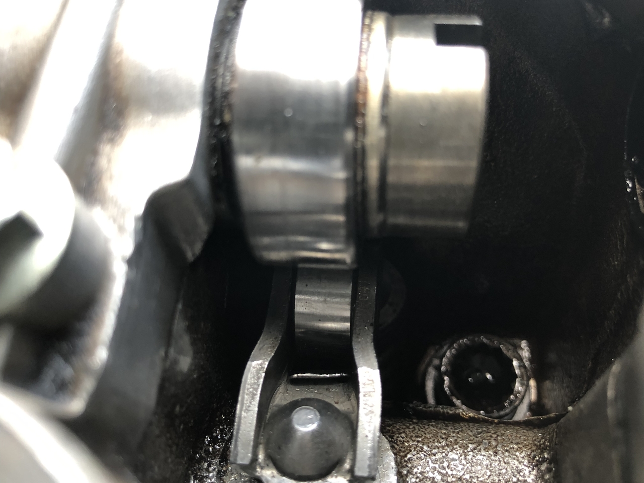

Du nouveau sur le s8.

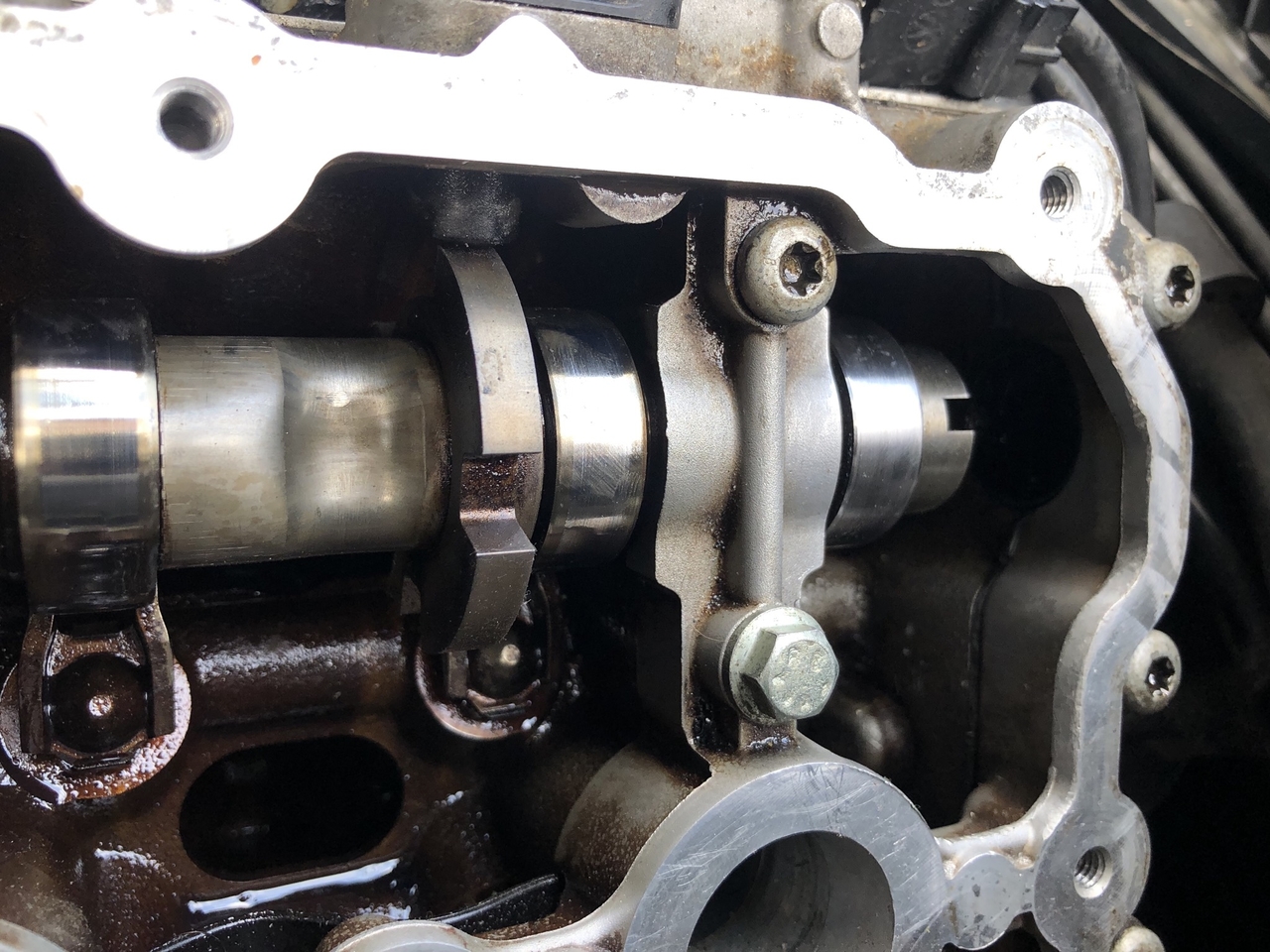

Dépose du cache culbu afin d'ôter un doute.
Résultat 1 linguet d'une soupape d'admission du cylindre 1 retrouver en vrac dans la culasse.
En passant il a dévorer la cam d'où il viens et le bout de l'aac echap mais pas gênant a cette endroit.
Manque un petit morceau du linguet , peut être ailleurs dans la culasse mais pas facile à voir ou il serai parti.
Bref ca va peut etre finir avec le remplacement de cette culasse complète afin d'éviter un autre problème par la suite.
Ce qui confirme que le bas moteur est logiquement intact.

Edit

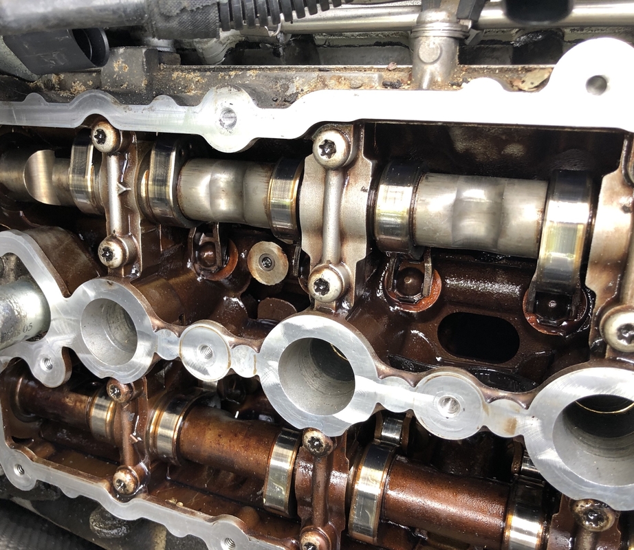

Démarrage et prise de compression ce jours de cette culasse.
Verdict 13bar sur cylindre 1 et environ 13bar sur les 4 autre.
Mise a part qu'une soupape ne sois pas utiliser le moteur tourne rond.
RAS coté code erreur , pas de tremblement , pas de bruit bref rien de rien...
Modifié par Dracula
Elle a 226000km
J'ai fait 25km avec depuis l'extraction du linguet et sa roule normalement.

Oui tourne rond , compression ok , allumage ok mais avec une soupape non utiliser.
Le linguet manquant était bloquer dans celui d'échap laissant la soupape légèrement entre ouverte d'où la perte de compression.
Et bien c'est déjà bien mieux qu'un moteur complet à remplacer !!! Heureusement que tu es dans la mécanique sinon chez Audi c'est le moteur sans chercher plus loin !
Super content pour ton S8 !
En voyant ton post je me suis dit que j'aurais du te la racheter comme j'y avais pensé lol ça aurait été une bonne affaire :)
Du coup tu ne pourrais pas remplacer juste l'AAC et le linguet ?
Si si je peux remplacer juste aac admission et 1 linguet ou même faire seulement rectifier mon aac actuel.
Si je le fait rectifier sa me coûtera moins de 100e ,le linguet 15e et un joint de cache culbuteur.
Je remplacerai le 2eme joints de cache culbu pour être tranquille et en même temps inspecter l'autre culasse.

aac fait , linguet neuf , joint cache culbu fait en même temps.
Franchement une galère à faire , les vis de palier sont de la camelote obliger d'en remplacé plusieurs.
