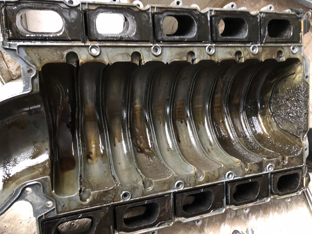

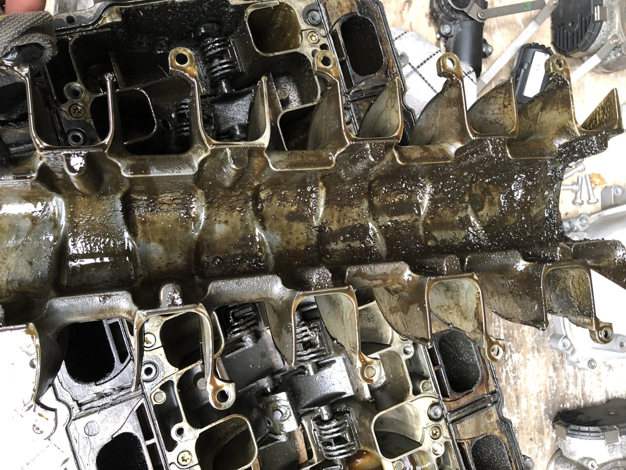

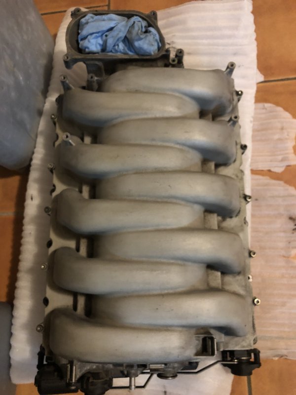

Admission sorti en 2h , c est pas beau a voir mais alors pas du tout.
J ai 226000km , je peux garantir que l'admission est naz depuis un moment.
elle semble par contre légèrement moins encrassé que certain avec bien moins de km.

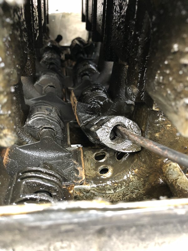

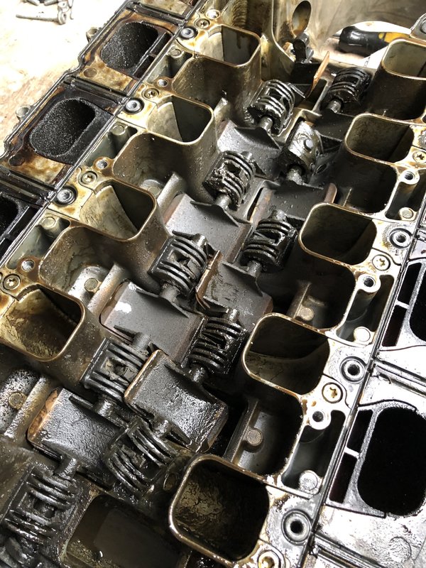

En gros d'après ce que j ai vu seul 4 volet sur 10 fonctionnais , un qui se baladais , le bras de liaison a l'arr idem il se promenais , certain volet ne demande qu'a casser les autre sont usé a un point incroyable
Je poste les photo tout a l'heure

:beurk:
De toute façon cette tubulure d'admission est une maladie et ça ne sert à rien de le changer (2000€) pour qu'il fasse pareil plus tard. Le top c'est de tout vider et il existe même une modification pour aider l'air à faire le chemin le plus court.
Reprog obligatoire pour shunter les actionneurs de la tubulure d'admission et ne pas avoir de défaut.

Mon admission a été changer à 114000km. Et quand il a été ouvert à 160000km pour le décalaminage, il étais plutôt propre.
Comme dis Roccomon, vire les clapets et reprog. J'en connais qui le font sur leur S6 V10.

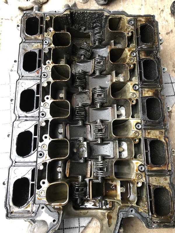

Je ne vous ai pas attendu pour les supprimer , je suis en cours de nettoyage
Par contre je conserve les moteur histoire que l’elec ne vois pas la modif , de cette façon aucun code erreur , la reprog n’est pas dû tout une prioriter.
De toute facon a première vu le bloc est naz, je n’ai pour l’instant rien vu côté soupape.

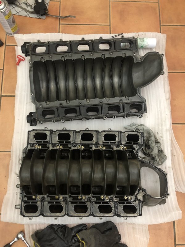

Voilà la suite de ma soirée.
Volet supprimer , admission nettoyer , mécanisme électrique des volet remonter juste pour ne pas avoir de code.
Un filet de pâte à joint et fermeture.

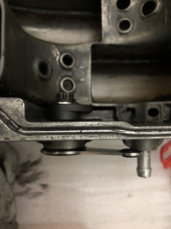

Point négatif il manque carrément les 2 petit support en bout des volet , comme celui de la photo qu’un membre de forum a retrouver à l’entre de la culasse de son s6 ( dernière photo )

Sacré bordel tout ça.
Comme dis plus haut ils ont vraiment abusé sur ce genre de moteur de pas faire mieux, surtout qu'audi sait le faire ! ce système existe sur d'autres motorisations sans soucis, le v8 en est équipé d'ailleurs.
Tu penses à une soupape en vrac sur le cylindre 1 ?
Apparement rien sur les soupape admission du 1er cylindre , mais je ne vois pas celle d'échappement.
il manque tout de meme 2 petit guide plastique et ils sont bien passer quelque part et la seul sorti possible étant via la culasse...
Donc oui possible une soupape tordu ou avec un petit morceau casser.
Admission remonter.
il faut environ 2h de démontage
2h30 de remontage à cause des durite d’essence galère à remonter et du support des câble à fixer à l avant sur l’admi
Côté modif et nettoyage j’ai du y passer 2bonne heure
elle démarre , aucun code lié au volet supprimer , mais on sens que le bloc mouline plus vite comme si il manquais de compression
