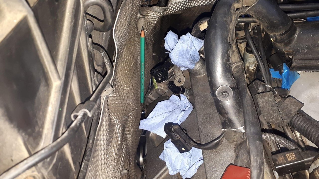

Est-ce que tu peux m'indiquer où sont les 4 électrovannes de déphasage ?
Les électrovannes sont au bout des culasses côté distri. Celles d’échappement sont obliques dans les couvre culasses, celles d’admission à la verticale à côté des couvre culasses.

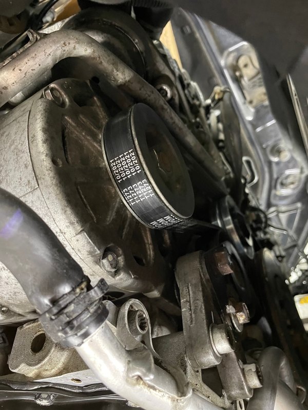

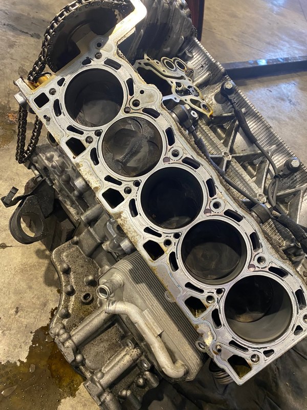

Je me permets de poster quelques photos de mon bloc…
les culasses partent en restauration. Le bas moteur est nickel. AP-Smiles_u1F60A.png Les linguets tiennent bien quant à eux. Mais je les change quand même.

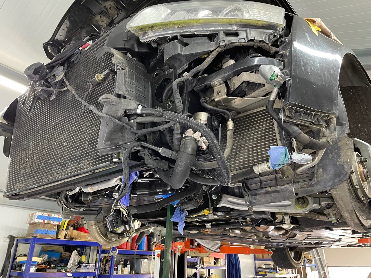

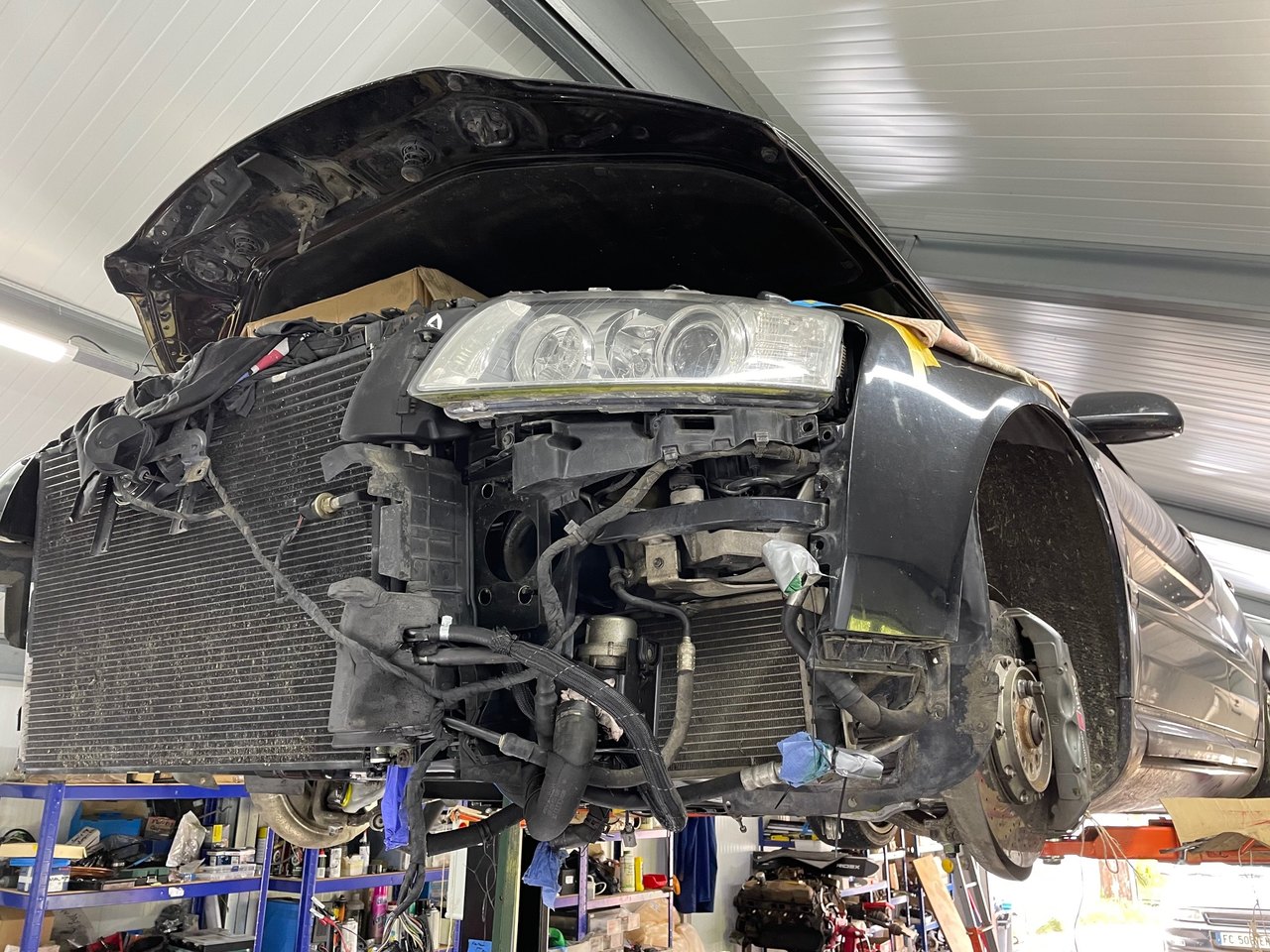

De mon côté, le moteur remonte dans le compartiment moteur demain…
Ça avance doucement.
le remontage est long ,toujours des petite pièces à changer, des commande qui sont longue à arriver.
Les bras sont en place, les sb stronflex aussi ,tout ce qui est vidange boîte/bdt/pont sont fait.
La j'attend les 4 valve d'amorto et un support moteur.

Franchement c'est une galère, au final le bloc du rs6 c6 est plus simple à sortir et remonter que celui du s8.
  • Adore 1
Pour démonter le moindre petit truc tu doit déposer 3/4 autre pièces avant.
Exemple tu veux démonter 2 durite de ldr côté chauffeur faut déposer la bouteille déshydratante avant
tu veux accéder à la modine tu dépose alterno/ligne/collecteur
le rs6 est une usine mais les chose sont plus accessible au final

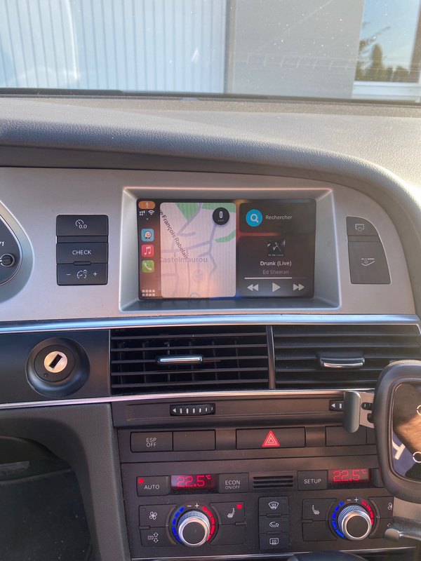

du coup j’ai monté mon interface Carplay pour fêter ça !

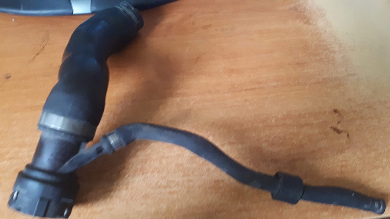

Puis pas de bol fuite de ldr, petit trou et forcément durite à la con sur commande à 90bal...
Sinon elle a bien bien avancer,
Durite de ldr en place , niveau de DA contrôler, tout ce qui est niveau de boîte/pont/bdt a été vérifier.

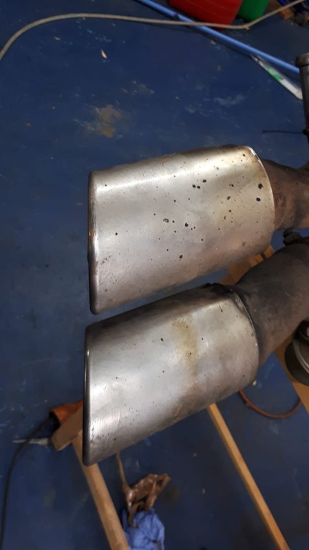

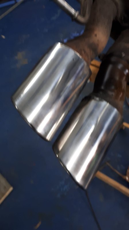

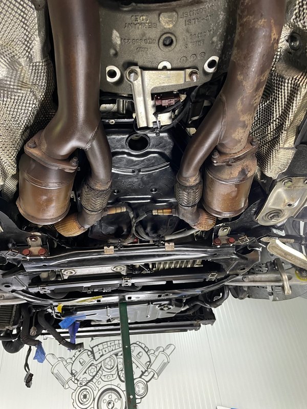

La suppression des intermédiaires a été fait pendant ce temps avec nettoyage des sorti de pot.
Un pare chaleur d'arbre de transmission touchai l'arbre lors des première mettre, beaucoup d'inquiétude pour rien.
