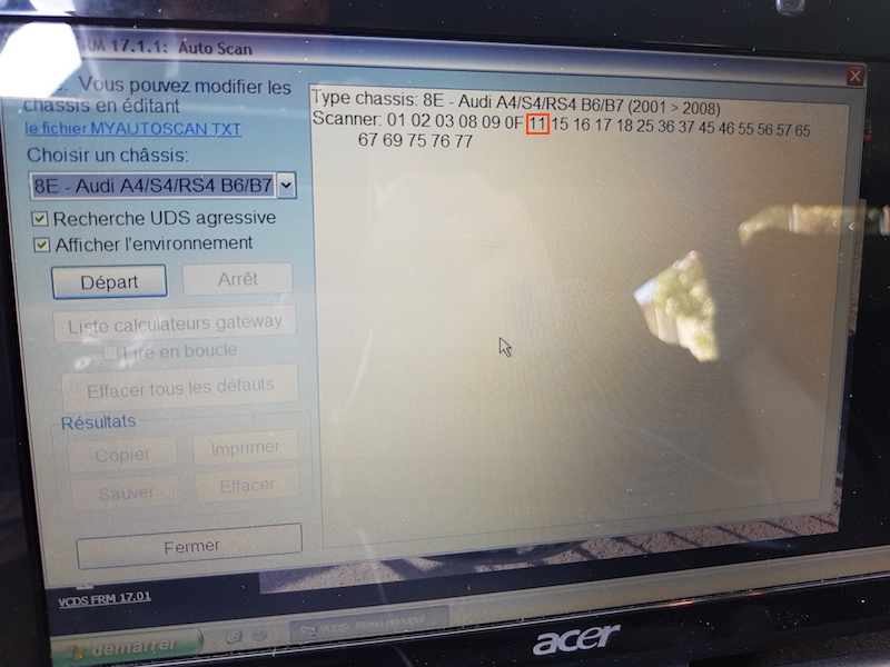

Bon, j’ai tout repris depuis le début, désinstallation propre avec CCleaner puis installation en suivant à la lettre le manuel d’installation du VCDS avec le câble vagcom.
Pour rappel:
Ports Status = OK
Interface = found
K1 = OK
K2 = OK
CAN = OK
Je lance l’AUTO SCAN avec mon châssis 8E qui correspond à mon Audi A4 B7, voici les modules qui ne sont pas contrôlés:
0F 11 18 36 37 45 46 56 57 65 67 69 75 76

(en rouge, c'est normal car je n'ai pas ces options sur mon A4, en noir je ne sais pas, en vert je les ai normalement)
0F RADIO NUMERIQUE = OUI ou ???
11 MOTEUR 2 = ?
18 CHAUFFAGE AUXILIAIRE
36 REGLAGES DU SIEGE
45 SURVEILLANCE INTERIEUR = ??? (alarme ?)
57 TUNER TV
65 SURVEILLANCE PRESSION PNEU
67 CONTROLE VOCAL = OUI
69 REMORQUE
75 APPEL D'URGENCE = ?
Voilà, j'ai maintenant accès aux modules 37 NAVIGATION, 46 SYSTEME DE CONFORT, 56 RADIO, 76 ASSISTANCE STATIONNEMENT. :malelovies:
Ce qui est étrange ce sont ces 2 modules:
- 67, j'ai normalement le contrôle vocal, cela fonctionnait avec le FW 0500, mais depuis que je suis passé en 0650 cela n'a plus l'air de fonctionner.
- 11, mais je ne sais pas à quoi il sert pour le moteur 2
Après le module 0F c'est pour la radio numérique, je ne sais pas ce que c'est ?
C'est pas le logo d'antenne qui s'affiche à coté de la date et heure de l'ODB, car elle est présente.
Et le module 75 APPEL URGENCE je ne sais pas ce que c'est comme option.
Voilà, c'est un grand pas, je crois que les principaux (37,46,56,76) qui me manquaient sont obtenus.
Si vous pouvez m'éclairer sur le sujet, histoire de faire un compte rendu précis au vendeur
Encore et toujours MERCI :marcelpoire:

Merci, cela voudrait dire que ce câble me donne accès à tous les calculateurs possible sur ma B7.

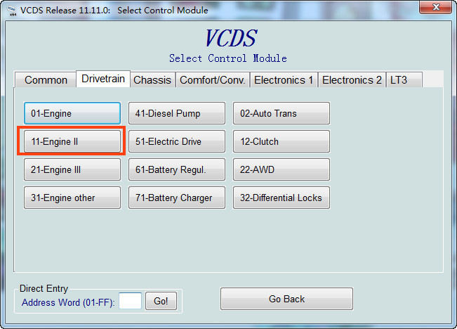

Voici où se situe le calculateur: Motopropulseur (Drivetrain) -> 11- Engine II
Il est affiché dans les calculateurs recherchés sur la A4 B7 en 8E:
Pourtant sur le site de Ross-tech il n'y est pas: http://wiki.ross-tech.com/wiki/index.php/Audi_A4/S4/RS4/Cabriolet_(8E/8H)
Voilà, je cherche encore ;-)
Alors c'est valable pour la B6 car les 2 sont réunis dans le châssis 8E ou pour la S4/RS4.
Merci ;-)
Ce calculateur est bien dispo sur les B7, mais seulement qui ont un V8 sous le capot !
:coucou:
ceux qui ont un V8 FSI
oui uniquement la RS4 a 2 calculateurs moteurs sur b7

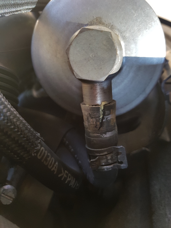

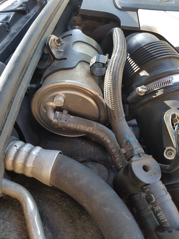

Je suis entrain de changer mes filtres, mais sur celui du gasoil je n'arrive pas à enlever les 2 durites d'arrivée et sortie.
J'ai déplacé les colliers plus loin le long de la durite avec une pince multiprise.
Mais impossible de retirer la durite qui est emmanchée sur le tube du filtre.
Et cerise sur le gâteau, en essayant de faire tourner la durite autour du tube du filtre la durite c'est ouverte, grrrrrrrr.
J'ai remis le collier par dessus en espérant qu'il n'y ai pas de fuite, c'est la durite de sortie.
Avez vous une astuce pour y remédier ?
Merci.

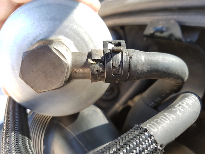

Voici la durite de sortie de gasoil sur le filtre que je n'arrive pas à sortir, avec l'entaille:
J'ai remis le collier dessus, j'ai démarré la voiture qui était à l'arrêt depuis hier soir, elle a démarré de suite, il n'y aurait pas de prise d'air.
Il n'y a pas de fuite, bon j'ai laissé le moteur tourner 2min, j'espère qu'une fois le moteur chaud cela ne va pas couler de partout ...
Et voici la durite d'entrée de gasoil dans le filtre que je n'arrive également pas à enlever:
Sur mon 2.7l il n'y a pas de boitier pour filtre à gasoil, ce que l'on voit c'est le filtre à gasoil.
Je n'ai donc pas pu le changer, j'attends des retours sur la façon d'enlever ces fichues durites, mais j'ai peur que celle de la sortie soit foutue (ou ce n'est rien et cela me rassurerait de votre part), ou alors couper le morceau et essayer de la remettre mais elle va sous le cache moteur pour alimenter quoi ???

Il te faut un tout petit tournevis plat style tournevis de précision
Tu décolle tout le tour en le rentrant entre la durite et le tuyau du filtre
Pour la durite coupée
Regarde si c est possible de la raccourcir
Sinon faudra la changer

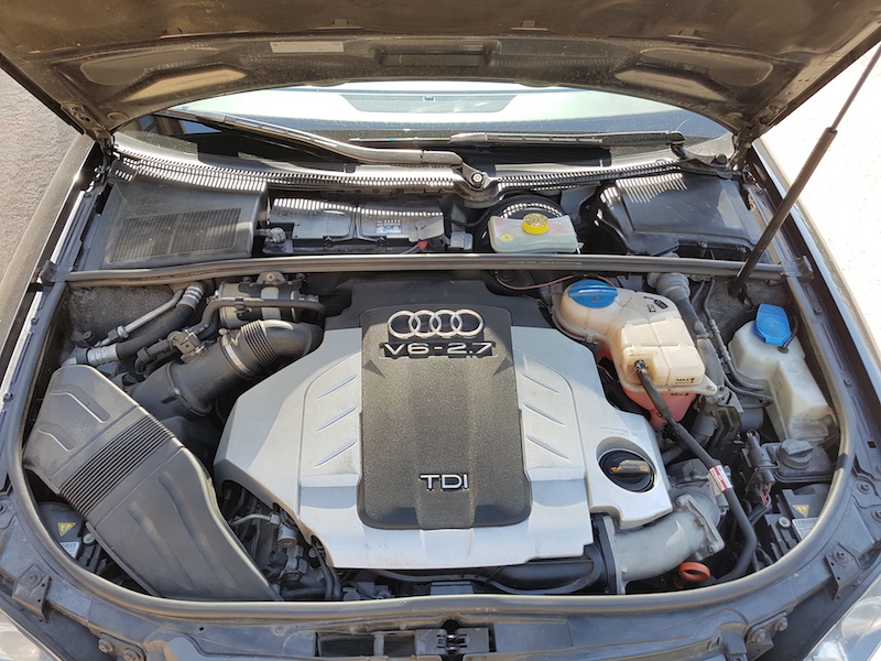

Le moteur, juste pour le fun: (je dois passer chez Audi pour me renseigner du prix du cache compartiment batterie)

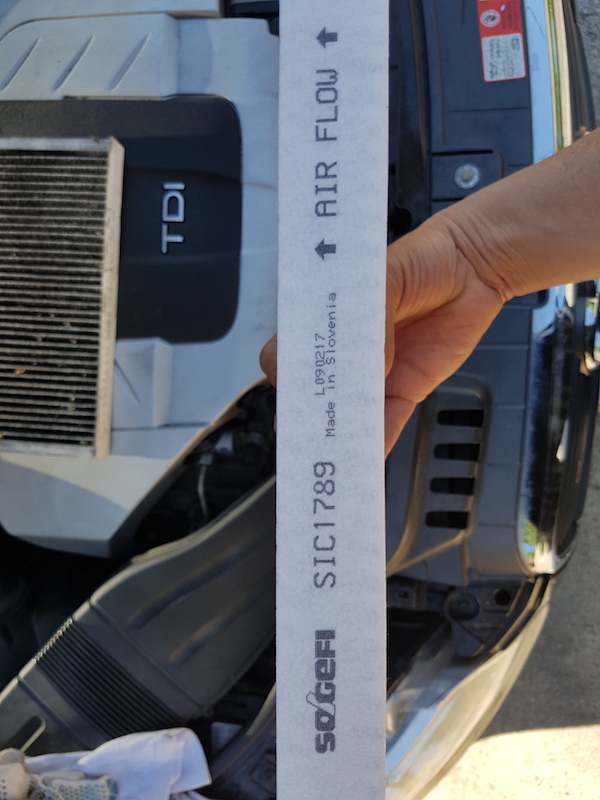

Le filtre habitacle à carbone: (Avant/Après)
Voici le sens, j'avoue que j'ai hésité car sur les tutos que j'ai vu le sens d'écriture est dans le sens du flux d'air, ici les flèches vont vers le bas (orientation du filtre dans son compartiment) mais les écritures se retrouvent à l'envers une fois le filtre mis en place:

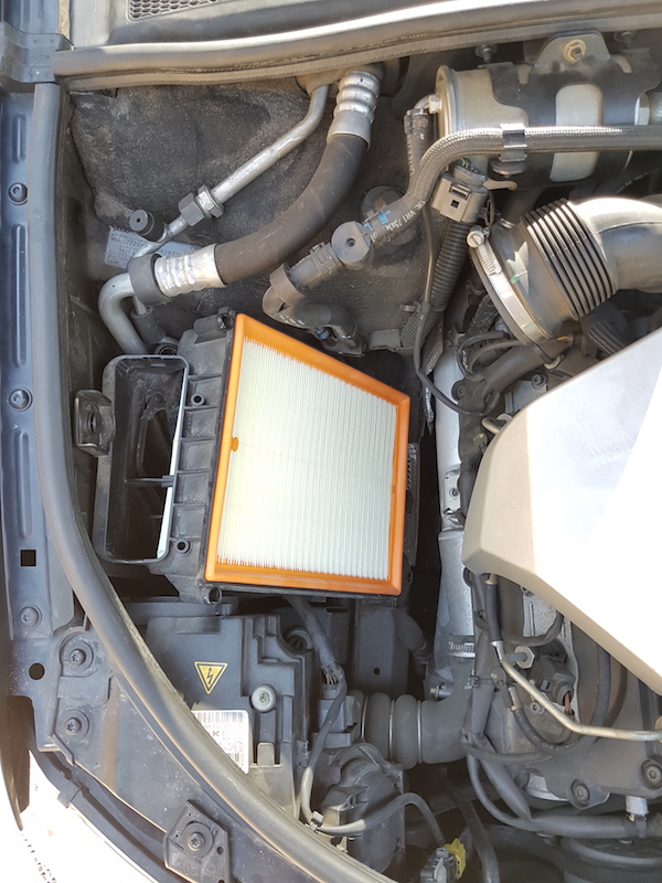

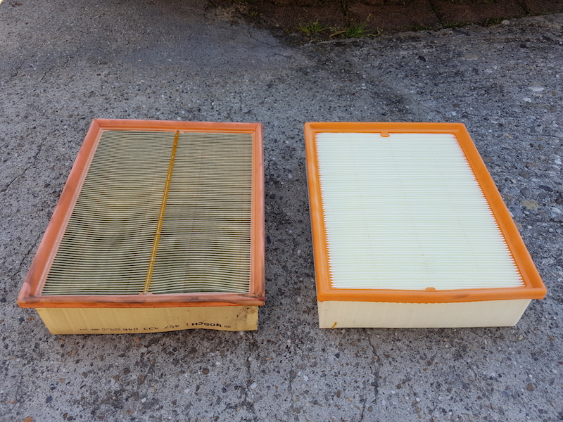

Le filtre à air (Avant/Après):
J'espère qu'il n'y a pas de sens comme sur le filtre habitacle.

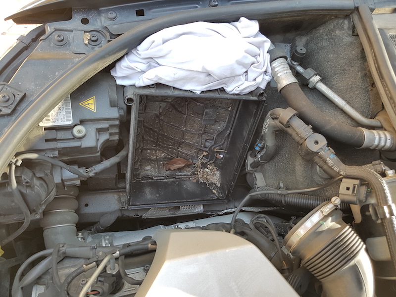

Le compartiment, plein de saloperie, je n'ai pas de soufflette alors j'ai pris un aspirateur et tout nettoyé proprement:
J'ai mis un chiffon pour protéger l'entrée ...
Le filtre à air neuf mis en place:

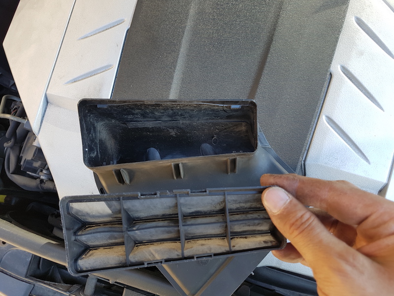

ET la particularité ou précaution qui n'est pas spécifiée sur les vidéos youtube:
Dans le conduit que l'on doit enlever il y a un filtre de type à café (celui que je porte sur la photo), non seulement il y avait plein de saloperies dans ce conduit d'aération mais ce filtre était complètement bouché par des feuilles/poussières.
Pensez à bien nettoyer tout le conduit ET ce filtre :secret:
J'essayerai avec un plus petit tourne vis plat, j'avais essayé avec un moyen mais c'est vraiment collé.
Cela ne va pas trop élargir la durite le fait de faire ça ?
Une question, je peux rouler comme ça ou cela craint trop ?
Et je peux trouver où la référence de la durite d'entrée (au cas où) et de sortie afin de les commander ?
+1 avec kilivinci, elles doivent être collées avec le temps.
Il a déjà été remplacé par le passé...?
D'après mes factures le dernier changement des filtres habitacle/air/GO a été fait à 158.000kms, elle en a 205.500kms aujourd'hui.
Seul le filtre à huile et la vidange ont été fait à 192.000kms.
Autant dire que ce n'est vraiment pas du luxe, cela aurait dû être fait au moins 2 fois :mur:
Pour tes durites en principe celle que t'a entaille , t'était pas obligé de la sortir , car pour changer le filtre tu peut garder l'écrous donc tu desserre , mais à présent essai de couper avec un cuter a raz de l'entaille que tu à faite, serte tu raccourcie la durite mais il y'a du mou ! Et l'autre essai de mette du dégripant et prend une pince multiprise et t'essai de faire pivoter la ou c'est emmanché
Bein justement, la durite en sortie s'est ouverte parce que j'ai essayé de la faire pivoter avec une pince multiprise, mais je n'ai pas mis de WD40.
Le truc c'est que j'ai peur de ne pas pouvoir remettre la durite sur le tube du filtre, vu déjà comme c'est impossible à retirer la durite.
Pour l'écrou, j'y avais pensé mais je ne savais pas ce que cela allait donner.
Tu parles bien de celui qui est visible sur la 1ère photo, c'est une clé de 19 on dirait.
D'ailleurs il y a aussi un écrou de 10 je crois au niveau de l'entrée, je ne sais pas à quoi il sert.
Oui exactement, il me semblait que c'était plus gros du 22 peut être , et la 10 c'est pour remplir le filtre avec une pipette ou faire évacuer l'air du système une fois que tout est bien en place ( purge/remplissage )
Super, merci :jap:

J'attends la prochaine vidange moteur dans 6300kms, je donnerai le filtre à mon garagiste (celui de la vidange boite auto) pour qu'il me fasse le changement.

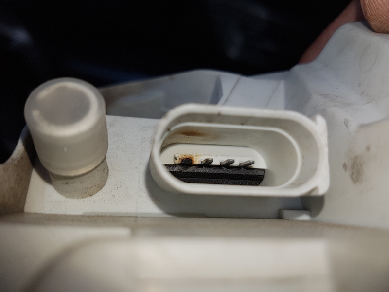

Sinon pour la Nème fois j'ai le message d'ampoule arrière gauche qui se met en défaut, un coup c'est le feu de recul, un coup c'est le feu arrière (des fois c'est en Français et des fois c'est en Allemand :reflexion: )
Cette fois c'est le clignotant arrière gauche qui se met en défaut et qui ne fonctionne plus.
C'est bizarre car ces défauts d'ampoules apparaissent à chaque fois qu'il a plu ou qu'il pleut.
Existe t'il un remède à cette incrustation d'humidité ?
Ou il faut changer mes ampoules ou mon phare complet ?
Merci. :marcelpoire:
C'est la platine du feu qu'il faut changer, les contacts ont tendances à s'oxyder : dans les 30 euros chez audi.
Je viens de trouver pourquoi après avoir tout démonté, je ne pouvais pas rester comme ça car tout le phare arrière gauche ne fonctionnait pas, c'est dangereux et cela peut coûter une prune.
C'est le 12V (fil marron) qui a cramé !
Ou plutôt le raccord mâle/femelle, car le fil marron du faisceau n'a à priori rien.
La pin sur la platine:
La fiche femelle sur la connexion du faisceau:
Pouvez vous me donner le lien ou une référence pour acheter sur mon A4 Avant B7 de 2006:
- la platine du phare arrière gauche
- la fiche du faisceau mais pour la fiche du faisceau je ne sais pas comment faire :reflexion:
Je peux toujours racheter la fiche femelle, couper les 4 fils mais après, je les reconnecte comment dans la fiche femelle ?
Comment cela est arrivé ?
Il ne faudrait pas que cela se reproduise.
Merci :pleure2:
Il te faut racheter la prise ainsi que deux câbles de réparation que tu coupes en deux. Ainsi tu as 4 fils que tu dois clipser dans la prise...
Un peu d'étain + gaine thermo et le job est fait
