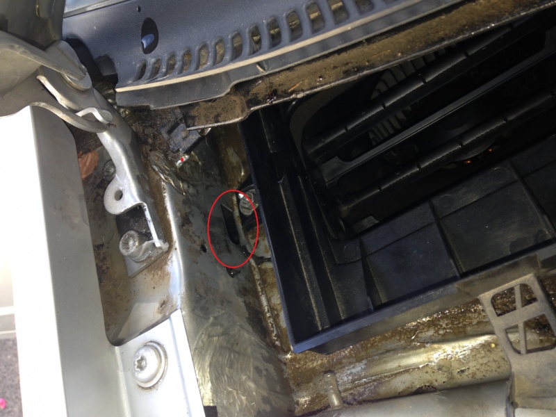

hS:Quelqu'un peut me rendre un service et regarder si sous le capot à gauche à côté de la boite du filtre à polen,vous avez un trou en rectangle 3x2cm?? Merci
J'ai regardé sur des photos, je ne trouve pas ce rectangle.
Pour les chevaux, j'ai édité ma signature et le titre du post avec ces 180ch ;-)
Voila une photo,j'ai eu une infiltration d'eau cette nuit sous la boite a gant,et l'eau rentre par la,confirmé avec une bouteille d'eau... j'ai l'impression qu'il me manque un truc...si vous pouvez vérifier jtrouve rien sur le net...
Merci dsl du HS

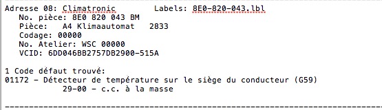

J'ai un défaut au VagCom sur le siège chauffant coté conducteur, le froid est là, je vais en profiter pour essayer de le faire faire.
Je n'ose pas mettre en route le siège chauffant, ça craint ?
Pouvez vous m'aiguiller sur ce défaut au VagCom ?
Cela peut venir de quoi ?
Merci à vous, bon week end ;-)

Le garagiste va également regarder cette histoire de court circuit sur le chauffage siège conducteur, il commence à cailler.

Il m'a regardé aussi mon problème de "court circuit" sur le chauffage du siège conducteur, ce n'est pas un problème de connexions, il m'indique qu'il faut démonter tout le siège et que c'est la merde à faire, il n'avait pas le temps car en fin d'année c'est toujours la course.
