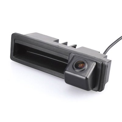

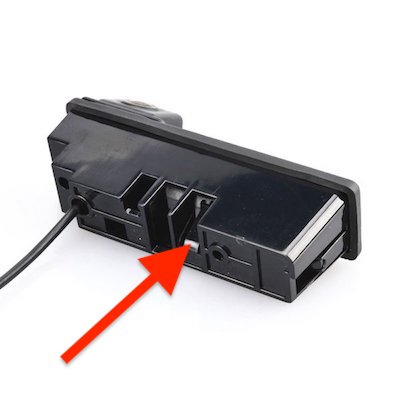

Pour compléter ma recherche de caméra de recul, celle mise sur la poignée du hayon, comment fonctionne l'ouverture du coffre ?
C'est électrique ou mécanique ?
Il faut appuyer vers soi pour ouvrir, mais je ne sais pas s'il faut une connexion électrique, je pose la question car il existe 2 choix pour ces caméras de recul misent sur la poignée, certaine poignée soit toute en plastique donc rien pour appuyer dessus et ouvrir le coffre :reflexion:
https://www.amazon.fr/Navinio-Imperméable-Nocturne-Poignée-Voiture/dp/B077JF84VC/ref=sr_1_7?ie=UTF8&qid=1514904798&sr=8-7&keywords=caméra+de+recul+audi+A4
Merci.
edit:
Je crois que j'ai compris, le contact se fait à partir de cette languette, dès qu'on appui sur la poignée elle vient en contact avec la pièce qui n'est pas sur ce bandeau.
Le connecteur serait là pour alimenter les éclairages de plaque + la gâchette de la poignée:
Lien avec grande photo pour mieux voir en détail, tirée du oueb: mini_45948920120722133914P7221215.jpg
:marcelpoire:

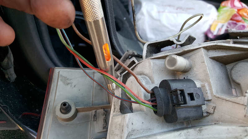

Bonsoir,
J'ai quasi tout reçu pour monter ma caméra de recul, il me reste une interrogation, quel est le fil de masse du feu arrière droit de recul ?
Le 12V du feu de recul serait le bleu/rouge:
Le - (masse / GND) est le câble marron ?
Si oui, cela serait le même que pour les 2 autres ampoules, cela ne cause de pas de problème ?
Merci ;-)
Hello,
Pour savoir quel fil est la masse, tu relies le fil + que tu as trouvé sur chacun des autres fils.
Marche arrière enclenchée bien sûr.
Mais je pense aussi que la masse est le marron.
Très bonne remarque de djo04 de tirer une masse à la caisse: un boulon proche du feu par exemple.
J'essayerai de trouver un boulon qui n'a pas de peinture, sinon j'essayerai avec un multimètre et la fonction buzzzz, si le bruit s'entend entre le marron et un autre fil 12V lorsqu'on met la marche arrière c'est gagné ;-)
La masse est bien le fil marron, c'est toujours comme ça sur les VAG.
:coucou:
Merci, comme ça c'est clair ;-)
J'ai changé ma platine et mon connecteur à l'arrière gauche dû au problème de la pin qui chauffait et qui avait fondu (problème connu et récurant sur la B7 entre autres) , j'ai toujours dit que c'était le 12V (sur ce post) et personne ne m'a repris :nixweiss:
Mais en fait c'est la masse, je ne me serai pas posé autant de question si j'avais su dès le début :marcelpoire:

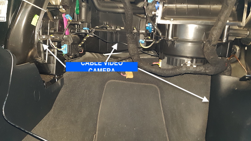

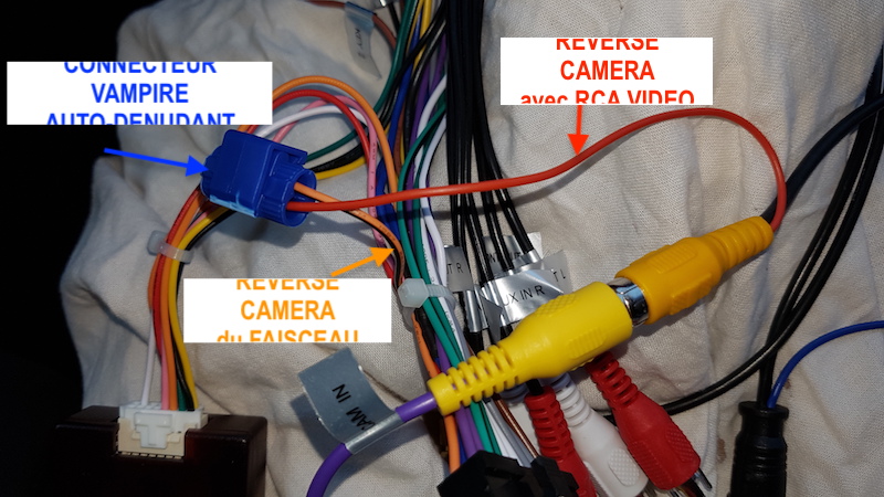

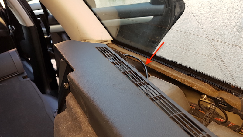

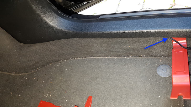

J'ai également branché le câble video RCA et mis un connecteur auto-dénudant dit "vampire" sur le fil "reverse cam" du faisceau CANBUS branché sur l'autoradio, cela permet de brancher le câble rouge qui est avec le câble video RCA de la caméra:
Le câble video de la caméra est camouflé le long des plastiques en bas des portes, je n'ai rien déclipsé.
Je l'ai emmené jusque dans le coffre en ayant démonter les plastiques du coté droit:
J'ai commencé à démonter les plastiques sur le hayon pour enlever le cache en plastique qui recouvre le faisceau qui passe du hayon au ciel de toit.
