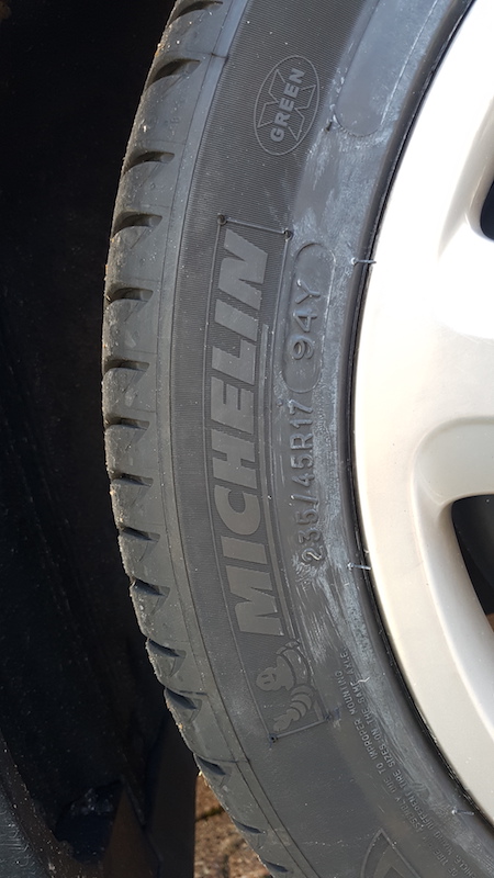

J'ai commandé les Michelin Primacy 3 en 235/45R17 94Y , effectivement le garage me dit que c'est le modèle confort sans que je lui demande, il m'a dit également que c'était du haut de gamme donc très bon ...

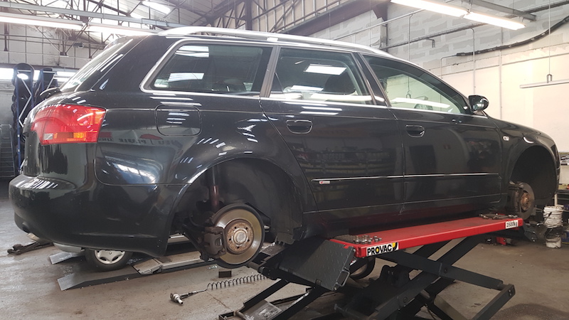

J'ai fait changer mes 4 pneus ce matin, j'ai donc pris des Michelin Primacy 3 en 235/45R17 94Y, j'ai eu le droit à une géométrie avant/arrière.

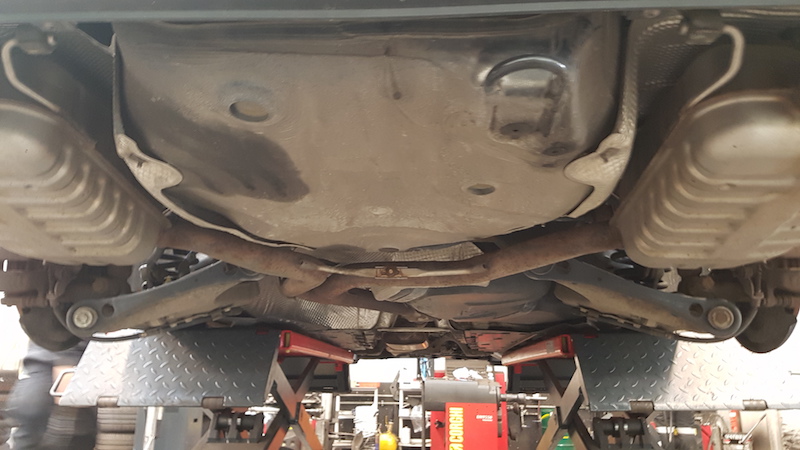

J'en ai profité pour prendre une photo de dessous, c'est pas tous les jours qu'elle est sur un pont ^^
Ils ont testé les barres de directions, entre autres, résultat j'ai le droit au changement de:
- bras de liaison inférieur G+D
- bras de suspension G+D
Coût: 900€ TTC pose comprise, étant donné que je viens de faire la géométrie ils me l'offre (100€) si je fais la réparation avant fin d'année.
Sinon faut rajouter encore 100€ aux 900€ ...
Il n'y a pas d'urgence, ce sont les 2 soufflets qui fuient (graisse qui s'échappe) et les 2 silent-bloc qui sont très fatigués, mais ils me disent que cela ne se change pas seul, il faut changer les bras complets ???
Hello,
Oui, logiquement on change les bras complets, et il y en a "un paquet" sur AUDI...
Perso, je changerais les bras moi-même, mais apparemment c'est galère pour certains.
Il paraît que souvent la vis du bras supérieur est grippée, et c'est vraiment chiant pour l'extraire... Mais dans ton cas ce sont les inférieurs???
Y'a des récits à droite à gauche de ceux qui s'y sont collés... Il faut même baisser un peu le berceau apparemment...
L'avantage c'est qu'on économise pas mal car 900€ TTC posés pour 2 bras, ils se mouchent pas du coude chez AUDI!!!
Après bien sûr = géométrie comme tu le sais.
