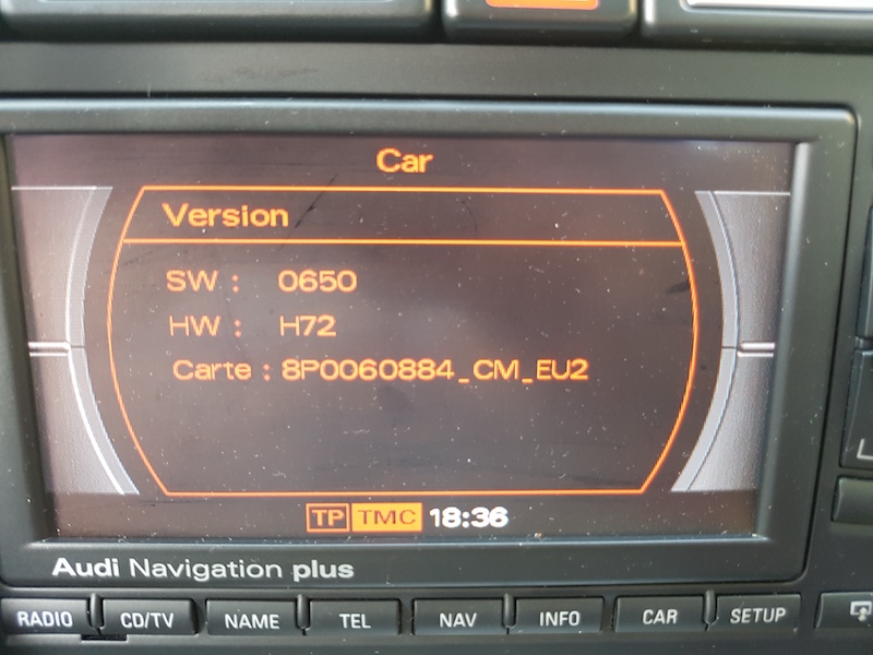

C'est un RNSE 192 GPS, il est d'origine:
- Vous avez des pistes à me soumettre lorsque le RNSE décharge la batterie moteur éteint ?
(il ne fonctionne plus lorsque j'enlève la clé du neiman)
- Est ce que le fusible n°39 coupe uniquement le RNSE ou il y a d'autres trucs comme le téléphone ?
(j'ai le tél dans l'accoudoir avec volant multi-fonctions et commande vocale)
C'est pour être certain que c'est que le RNSE et pas autre chose de branchée dessus, car en lisant ce post c'est le module téléphone qui vidait la batterie, et comme je n'ai plus accès au TEL sur le RNSE: http://forums.audipassion.com/topic/157268-batterie-qui-se-decharge/
- Dernière chose, j'ai lu que pour une personne un HARD RESET avait corrigé le problème de vidage batterie, on fait comment ?
Je connais l'appui sur RADIO + SETUP durant 10sec mais est ce un simple reset ou c'est le hard reset ?
Merci ;-)
