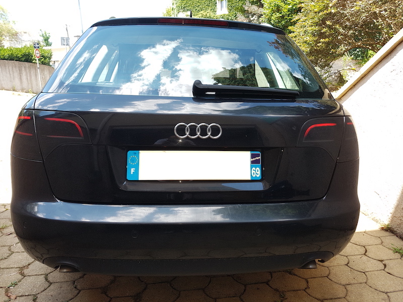

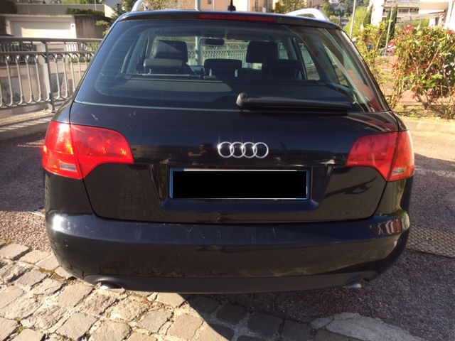

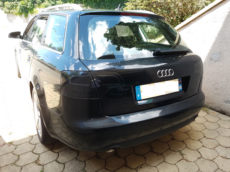

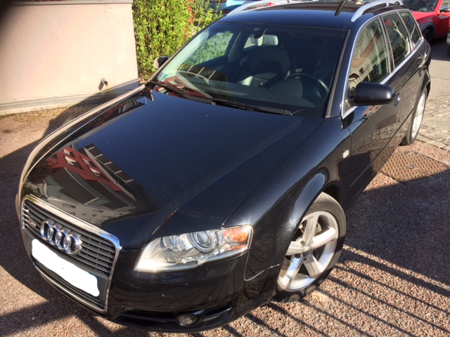

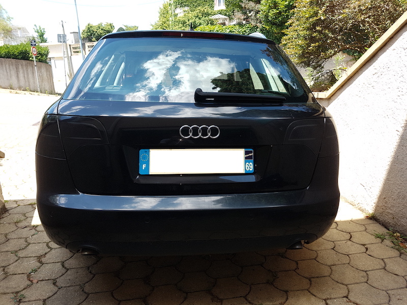

Les photos arrivent ... ;-)
Comme déjà dit congrat´ et faut des tof now!!
Tu as les barres de seuil de portes SLine??
200Mkm si bien entretenu,c'est rien ;)
Ce sont les photos du vendeurs, j'en prendrai lorsque je pourrai mettre la voiture dans un cadre plus agréable avec de meilleurs clichés ;-)
